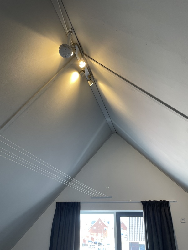

Bij ons wilden ze ook alleen op de wand lichtpunten plaatsen. Heb zelf 1 van die punten door gefreesd naar het plafond, een klein verlaagd plafond erin gezet en daar lampen aan gehangen.
Het peertje aan de muur is dus naar boven toe door getrokken en die lampen werken nu dus ook gewoon op de schakelaar naast de deur.
Note: Zolder is werkkamer bij ons, dus die dimbare Ikea ledpanelen waren ideaal. Kan er een ziekenhuissfeertje van maken of iets sfeervollers.
Afbeeldingslocatie: https://tweakers.net/i/W1nQyfpK8RrrcUUPxrvoOssemd4=/232x232/filters:strip_icc():strip_exif()/f/image/BpvtZXmqWpgTsBkWDTrANtT6.jpg?f=fotoalbum_tileAfbeeldingslocatie: https://tweakers.net/i/hKR4pZgCKyDYzuVxqaO8w_ByoY8=/232x232/filters:strip_icc():strip_exif()/f/image/uOZAOotM16Plet8xzEFQPvlU.jpg?f=fotoalbum_tile
[ Voor 3% gewijzigd door Farmerwood op 31-08-2022 13:58 ]

Hier zelfde soort oplossing als @Farmerwood. Hadden enkel punt aan de wand. Nu een plafond unit met spotjes gemaakt en deze aan de schakelaar gekoppeld. Van het wand lichtpunt een WCD gemaakt.
Afbeeldingslocatie: https://tweakers.net/i/IBEuiqGJOl5s4UztR27PR65wng0=/x800/filters:strip_icc():strip_exif()/f/image/efwIpD7R66d5BqqPza1nzu53.jpg?f=fotoalbum_large
Ligt denk ik ook aan de bestemming van de ruimte. Bij ons is de gehele zolder washok en hobby ruimte. Indien het een slaapkamer wordt wil je wellicht wat fraaiers aan het plafond.
[ Voor 49% gewijzigd door Source90 op 31-08-2022 14:17 ]

koekjah schreef op woensdag 31 augustus 2022 @ 13:52:
Iemand hier ervaring met wandlampen ipv plafond lampen?
Onze nieuwe woning heeft een schuin dak en de afstand tussen vloer en nok van het dak is bijna 5 meter op zolder. We krijgen daar standaard een wandlichtpunt ipv plafondlichtpunt.
Als ik zo om me heen kijk naar wandlampen, zijn het vooral bedlampen, bij- of sierverlichting. In ieder geval niet voldoende om de hele (grote) kamers te verlichten lijkt me.
Een plafondlamp aan de wand plaatsen kan natuurlijk ook, maar is vaak niet zo mooi. Weet ook nog niet op welke hoogte ze komen.
Tips?
In de toekomst een plafond plaatsen op 2,5 ( ? ) meter hoogte en dan een (rommel)zolder maken van de 3e verdieping. Je hebt dan wel de mogelijk om plafondlichtpunten te plaatsen op de 2e verdieping.
