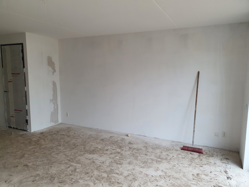

Vandaag hadden we een inmeetmoment. Dus had de keukenboer (Ihre Kuche, echt een topservice weer!) laten komen. Ondertussen konden wij natuurlijk de woning bekijken. Wat me verbaasde was dat de muren eigenlijk al best strak waren. Wilde in eerste instantie alles laten dunpleisteren + latexspuiten, maar vraag me nu echt ten zeerste af of dat dunpleisteren wel nodig is.
Hoe waren jullie muren opgeleverd?
Dit zou behangklaar zijn volgens de T.O.:
***members only***
Hier en daar zijn wel wat oneffenheden, maar zou dat niet weg te werken zijn met een goed dekkende verflaag?
***members only***
Zit er dus over na te denken om alleen het plafond te laten stuken en de muren te laten latexspuiten, of ga ik daar later spijt van krijgen? :?
Zo werd het ook opgeleverd bij ons. We hebben gewoon een bij ons bekende schilder laten komen en die heeft de oneffenheden zelf weggewerkt. Niet met verf natuurlijk, maar gewoon als voorbereiding op zijn schilderwerk. Alleen met strijklicht zie je hier en daar nog iets, maar met de volle zon erop eigenlijk niks.
Daar zijn we zeer tevreden mee qua balans tussen prijs/kwaliteit. Uiteindelijk was onze redenatie ook dat je toch wel krassen of vlekken krijgt en dat het dan des te pijnlijker was hoe duurder het was :P
Bovendien is het strak/glad krijgen van muren ook echt iets van de afgelopen jaren. Ik zie de huizen waar de kinderen al mobiel zijn met de week aftakelen :') op strakke lichte muren valt een vlek of kras ook meer op.

hallom schreef op donderdag 18 augustus 2022 @ 20:59:
***members only***
***members only***
Ziet er erg netjes uit! Wij hadden een minder gladde afwerking en waren afgekeurd door de aannemer op vlies en eerst dunpleister moeten doen last minute.
Je ziet anders echt golven inderdaad als het niet glad is. Vraagis of deze laag nog goed geschilderd kan worden.
Eventueel een schilder laten checken voor je een knoop doorhakt?

Oké ik kom terug op het idee om het pleisteren achterwege te laten, onze metalstudwanden zien er bij nader inzien echt niet uit. Op wat plekken echt flinke beschadigingen en ook enorme kieren aan de onderzijde waardoor je het metalen frame zelfs ziet? Kan dat kwaad? We wilden gaan egaliseren en daarbij de randen afkitten, maar vraag me af of dat kitten hier afdoende is?
Members only:
Hier verloopt de wand zelfs een paar cm

Ik zat net door technische documentatie te lezen, daarin staat dat het volgende:
Ook bij toepassing van
vliesbehang zoals bijvoorbeeld Renovlies zal een extra bewerking nodig zijn om de wand daarvoor
geschikt te maken.
Bedoelen ze hier eigenlijk dat je sowieso moet dunpleisteren of stucken?

ObiTewodros schreef op maandag 22 augustus 2022 @ 11:36:
Ik zat net door de technische documentatie te lezen, daarin staat dat het volgende:
Zou het even navragen, ze kunnen ook gewoon schuren en voorstrijken bedoelen.

  • Vendetta_X
jessy100 schreef op maandag 22 augustus 2022 @ 11:39:
Precies, ik dacht dat dat de 'logische' bewerkingen waren voor renovlies.
Als er gepleisterd moet worden, zou ik zelf overwegen niet te renovliezen maar gelijk te schilderen. Wordt anders wel een erg prijzige bedoeling dat renovlies.

  • Fritta
  • Laatst online: 20:50
Bij ons was het dus het geval dat het erg glad oogde, maar gewoon niet glad genoeg was voor renovlies. Renovlies is simpelweg een dun laagje behang, elke hobbel die er onder zit ga je er doorheen zien. Schuren kan ook maar tot op bepaalde hoogte, kan anders heel veel tijd in gaan zitten.
In ons geval uit noodzaak wel een enkele laag dunpleister gedaan onder het renovlies, hierna zag het er al super goed uit. Hierna twijfelden wij ook of we nou wel nog renovlies zouden doen of een extra laag dunpleister. Renovlies zou alleen wel echt helpen tegen de scheurvorming, en daarvoor dus gekozen.
Extra laag dunpleister is wel weer een kostenpost van additioneel 2.5k (6 per m2). Het resultaat is heel erg strak en hopelijk dus scheurvrij voor de komende jaren!
Zou de afwerking van de aannemer niet te hoog inschatten..
