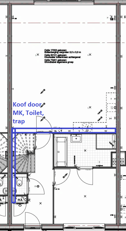

Voorlopig even afwachten, zou wel mooi zijn als het kan voor bijna dezelfde prijs as de indeling volgens de 1e verdieping.
Prijs voor afwijkende indeling is hetzelfde 😀. Dus dat wordt een mooie brede kamer als werkkamer, en een overloop waar we genoeg spullen kwijt kunnen.

  • oinkoink12
  • Laatst online: 07-08 13:52
Vraagje, ik kom er net achter dat ik eigenlijk 2 stopcontacten te weinig heb (op een eigen groep) in mijn toekomstige keuken (gedeeltelijk matig nagedacht en later besloten om de indeling wat om te gooien).
Is dat iets wat achteraf redelijk makkelijk door een elektricien gedaan kan worden? En zo ja, hoe werkt dat dan, zitten er loze leidingen of hangt dat per project af.
  • Dronium
  • Laatst online: 26-11 18:22
oinkoink12 schreef op zondag 7 augustus 2022 @ 22:50:
Loze leidingen zitten er meestal alleen als je daar om gevraagd hebt.
Voor hoe makkelijk dat achteraf kan dat hangt van de situatie af o.a.:
  • Heb je een kruipruimte?
  • Heb je vloerverwarming?
  • Delen de keuken en de meterkast een muur?
Het aansluiten van elektra is meestal niet het probleem maar wel de elektra netjes en uit het zicht naar de juiste plek te leiden.
[ Voor 7% gewijzigd door Dronium op 07-08-2022 22:57 ]
  • Pannencouque
  • Laatst online: 26-11 21:38
Je zal moeten aftakken van een bestaande wcd. Een eigen groep kan vast ook, maar zal wat duurder zijn. Door kalkzandsteen gaan ze eenvoudig heen, moeten ze door het knalharde beton gaat je factuur ook omhoog.
Je zit vooral met de timing: zo'n elektricien zal moeten kunnen tussen oplevering en plaatsing keuken.
  • oinkoink12
Dronium schreef op zondag 7 augustus 2022 @ 22:55:
Geen bereikbare kruipruimte, wel vloerverwarming, geen gedeelde muur.
Er zitten daar wel al twee stopcontacten, dus misschien biedt dat uitkomst.
Er staat trouwens in de overeenkomst:
De installatie wordt uitgevoerd overeenkomstig NEN 1010 en de plaatselijke
voorschriften.
En daar lees ik:
510.4.2 De installatie moet zijn verdeeld in voldoende eindgroepen om gelijktijdig gebruik van te voorziene apparatuur mogelijk te maken. Waar nodig moet voor specifieke apparaten met een hoge aansluitwaarde worden voorzien in afzonderlijke eindgroepen.
OPMERKING Vooral (keuken)toestellen met een verwarmingsfunctie kunnen een hoge aansluitwaarde hebben waardoor in bepaalde ruimten aparte eindgroepen en/of meerdere eindgroepen met contactdozen voor algemeen gebruik nodig zijn.
510.4.3 Rekening houdend met 510.4.1 en 510.4.2, moet voor de aanleg van de installatie de omvang van de installatie worden afgestemd met de opdrachtgever en (indien mogelijk) met de (toekomstige) eigenaar/gebruiker van de installatie.
Dus misschien kan ik me daar nog op beroepen? Klinkt een beetje vergezocht, maar ben redelijk chagrijnig dat voordat er uberhaupt een stuk beton staat, ik niet eens meer een stopcontact naar "eigen groep' kan zetten via het project.
Iemand een idee of je stopcontacten achteraf op een eigen groep kan zetten? Dat zou het probleem ook oplossen
[ Voor 41% gewijzigd door oinkoink12 op 07-08-2022 23:31 ]

Eventueel nog twee opties als er echt geen kruipruimte óf meedenken vanuit de bouw is:
Let wel: Bij plafondhoge deuren wordt dit lastig..
Afbeeldingslocatie: https://tweakers.net/i/1YJfZauYqmHAZpPdChyT1swq4NU=/full-fit-in/4000x4000/filters:no_upscale():fill(white):strip_exif()/f/image/TZAb9SMMzLMmmhPlfxCr2VTu.png?f=user_large
Verlaagd plafond in de keuken (geen idee tot hoever jullie keuken aanhouden, naar eigen inzicht) en een koof vanaf de meterkast naar de keuken. Zou je gelijk inbouwspots kunnen doen.
De kabels kan je achter de hoge kasten naar beneden brengen. Als je XMVK of YMVK kabels gebruikt op kabelzadeltjes, hoef je niet eens zo gek hoge koof te maken.
In plaats van verlaagd plafond kan je uiteraard ook een koof maken langs de muur bij deze optie. Zie voorbeeld bij volgend idee.
Hebben wij ook gehad in onze vorige woning. Gekocht met 3 groepen, uiteindelijk zelf vervangen naar 12 groepen. Wij hebben 9x 16mm flexbuizen door de met geel aangewezen koof gekregen. Na een paar dagen zie je niet meer dat er een koof zit.
Afbeeldingslocatie: https://tweakers.net/i/ru9X7NPjl8i7Qi4SPpOIGjCz_lY=/full-fit-in/4920x3264/filters:max_bytes(3145728):no_upscale():strip_icc():fill(white):strip_exif()/f/image/NTamM1Vvo1howvFOXuoEm9Gm.jpg?f=user_large
Alternatief is door het toilet en de trapkast (iets omlaag vanwege trede en daarna weer omhoog, echter genoeg ruimte daar), naar de keuken en dan een plint/koof langs de muur.
Afbeeldingslocatie: https://tweakers.net/i/YA7kNnsbaXrwkivYYWbzepF6yV0=/full-fit-in/4000x4000/filters:no_upscale():fill(white):strip_exif()/f/image/W4xEXejFKh06GGQrW3qv1WpX.png?f=user_large
Enige waar je hier rekening mee moet houden is dat er geen dragende muren zijn op de plek waar je de koof wilt plaatsen. In veel gevallen is één van de muren bij de trap/midden van het huis namelijk wél dragend.
Als je enkel koven doet, kan je voor een eurotje of 300-400 klaar zijn (hout/schroeven/plamuur/verf/XMVK kabel/zadels/groepen/aardlekschakelaar).

Bedankt voor je uitgebreide uitwerking, ik heb de projectbegeleider nogmaals aangeschreven en anders ga ik er voorbij.

Dat zou je dan na oplevering kunnen doen toch? Loskoppelen en in dekvloet gleuven maken. Die leidingen zijn tegenwoordig ook quasi flexibel. Daar nieuw stuk aan koppelen en gaan met die banaan
  • MonkeySleeve
  • Laatst online: 26-11 18:55
MonkeySleeve
It's just Monkey business
Maartenteraar schreef op dinsdag 9 augustus 2022 @ 17:51:
Yeah het ligt er beetje aan hoe de leidingen gaan lopen maar wie weet kan het heel makkelijk. Geen idee ook wat voor type het wordt maar ach. Moet hierdoor wel gaan nadenken over meerwerk en aansluiting die ik dan wel of niet wil doen aan die kant van de woonkamer.
Did you bring the banana's? Steam-id: MonkeySleeve
