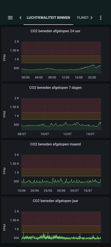

400 is echt extreem laag. Dat is buiten, dus dan moet het huis echt zo lek als een mandje geweest zijn.
Afbeeldingslocatie: https://tweakers.net/i/6IrJQa1BfSxNbXfyXCxyp-fe0wk=/800x/filters:strip_icc():strip_exif()/f/image/Q5rURiZRnqkK6qX4xNVmPH94.jpg?f=fotoalbum_large
Dit is het co2 verloop in de woonkamer het afgelopen jaar (per dag gemiddeld, minimum en maximum). Midden november 2021 heb ik de ventilatie aangepakt.

Blihi schreef op donderdag 14 juli 2022 @ 20:11:
Ik geloof je ook wel, maar kan me niet voorstellen dat een sensor op eens verbeterd qua metingen.
Zou wel verklaren waarom hij altijd 1200+ meet na de middag.

@Toppe dit is onze co2 meting van de Duco sensor in de woonkamer. MV type C, twee ventielen in keuken en kookplaat met recirculatie afzuiging. Twee persoons huishouden.
Hier komt het eigenlijk niet langdurig boven de 1000. Ook niet als er bezoek is.

witterholt schreef op donderdag 14 juli 2022 @ 22:44:
Ik heb hem nu eens even wat verplaatst om te kijken of dat echt een verschil maakt. Hij stond ergens op 220 hoog achter een kast verstopt,
Hij staat nu op 742 :)
Dit is extreem netjes en haal ik bij lange na niet. Maar goed, de installateur bij ons project heeft letterlijk op elk vlak de bal laten vallen. CV niet ingeregeld en waterzijdig instabiel, CV ketel niet ingeregeld, Ventilatie met te kleine diameter leidingen, afvoer afzuigkap niet op de juiste plaats, ventilatie niet voldoende en ga zo maar door.

  • witterholt
  • Laatst online: 22:36
Blihi schreef op vrijdag 15 juli 2022 @ 11:36:
Dat is wel flink balen. Bij ons moest ik alleen de CV tweaken omdat het verbruik relatief hoog was. Wat ik nog was vergeten te melden was dat de Duco box in de technische ruimte naast de woonkeuken hangt. Dus de MV leidingingen zijn vrij kort. Hetzelfde geldt voor de Duco box op zolder die recht boven de natte cel op de eerste verdieping hangt...
