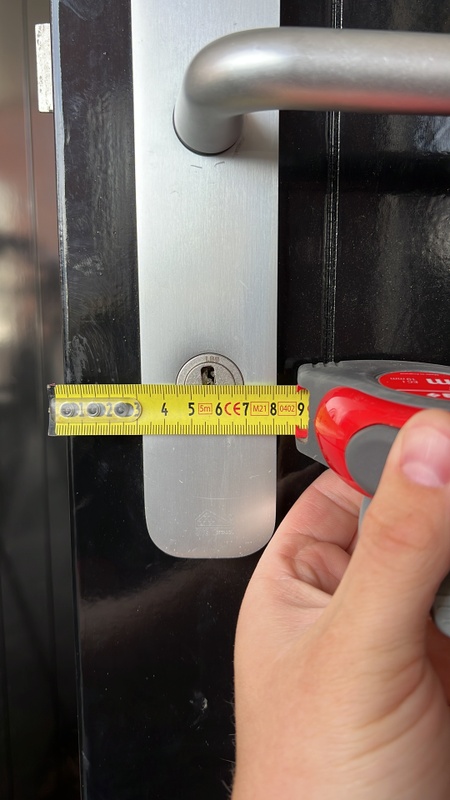

Ik zit met een uitdaging: heb een slim slot gemonteerd maar een kruk bediende drie punts sluiting.
Maar vrouwlief vergeet steeds de klink omhoog te doen en dus gaat het slot er niet op.
Zit nu te kijken om de drie punts sluiting te veranderen van kruk naar sleutel bediend.
Alleen: ik heb geen flauw idee wát voor sluiting er in zit op het merk na: Fuhr.
Zal dat zo universeel zijn dat elk model van het merk er in past?

  • JackBol
JackBol
Security is not an option!
Toppe schreef op vrijdag 8 juli 2022 @ 17:08:
Een fotootje zou handig zijn, nietwaar?
Ik had het zelfde probleem met de kruk bediende S2 H600 meerpunt sluiting. Bij S2. Op de website gechecked en ze maken ook de C600 mps welke cilinder bediend is. Deze was 1:1 uit te ruilen.
Begin in ieder geval eens met het opnemen van de maten (voorplaat, doormaat, PC).

JackBol schreef op zaterdag 9 juli 2022 @ 04:29:
Het is een Fuhr type 3 zoals ik kan zien.
Afbeeldingslocatie: https://tweakers.net/i/17vMoK3CvhbQCYIQw7UquDktE1w=/x800/filters:strip_icc():strip_exif()/f/image/MbM4CSgl1ZBcwkJmA0uMiUZl.jpg?f=fotoalbum_large
Afbeeldingslocatie: https://tweakers.net/i/mzUwh6UYoSy9VNvtUKNaXxyq99c=/x800/filters:strip_icc():strip_exif()/f/image/l4hYQ60nPr9FUJ3kqjvLhzji.jpg?f=fotoalbum_large
Afbeeldingslocatie: https://tweakers.net/i/DBEvQtmeu0CJ8prPRnPVrXeIIHs=/x800/filters:strip_icc():strip_exif()/f/image/GyPPqzPu0b1xsd2GsK2AGpc9.jpg?f=fotoalbum_large
Afbeeldingslocatie: https://tweakers.net/i/OUxW2pyde146lARAiM3Na9ci6n0=/x800/filters:strip_icc():strip_exif()/f/image/3LQoAUPM3TzVIGkJ0Uq6kick.jpg?f=fotoalbum_large
Afbeeldingslocatie: https://tweakers.net/i/d8JTDhcEs-yLWbSiQ2UVjA1ngMw=/x800/filters:strip_icc():strip_exif()/f/image/LCuYaxrPq0x08KNlCH04mfFd.jpg?f=fotoalbum_large
Afbeeldingslocatie: https://tweakers.net/i/-GiuT56mLOSFT7ZjA5L2Ive6nfA=/x800/filters:strip_icc():strip_exif()/f/image/NylqFWKloIlJB2s5g3plZjES.jpg?f=fotoalbum_large

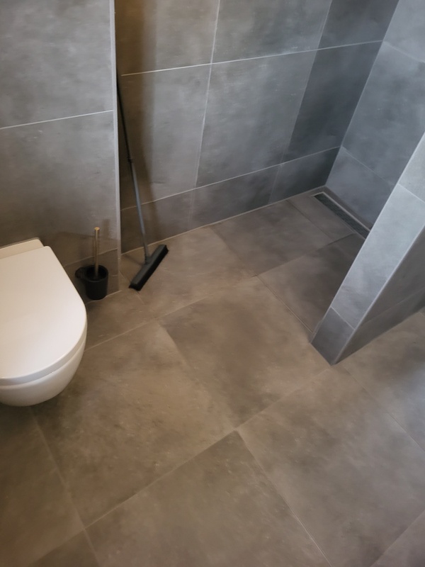

Afbeeldingslocatie: https://tweakers.net/i/b6RV_1O-cPIbFQQT6_4IB9aM0HI=/x800/filters:strip_icc():strip_exif()/f/image/FPUFDSvxUGH4UGvT0ZQ5bmV9.jpg?f=fotoalbum_large
Vandaag is de tegelzetter geweest voor 2 losliggende tegels: inmiddels klinken de 4 voorste tegels die je ziet, hol. Tegelzetter is geweest: ze liggen niet los bij de hoeken, krijgt kleurverschil/voegverschil bij vervangen en het kan geen kwaad. Is het heel gek dat ik niet akkoord ga en bang ben voor waterschade/kapotte/losliggende tegel op langere termijn?
[ Voor 6% gewijzigd door Bteq op 11-07-2022 09:53 ]
  • SquareOne
  • Laatst online: 18:32
SquareOne
Bteq schreef op maandag 11 juli 2022 @ 09:27:
De 4 voorste tegels die je ziet klinken hol. Tegelzetter is geweest: ze liggen niet los bij de hoeken, krijgt kleurverschil/voegverschil bij vervangen en het kan geen kwaad. Is het heel gek dat ik niet akkoord ga en bang ben voor waterschade/kapotte tegel op langere termijn?
Los daarvan, is het geluid gewoon irritant als je op een holle tegel gaat staan. Ik zou ze laten vervangen. Kleur/voeg verschil zal minimaal zijn.
  • Bteq
  • Registratie: Maart 2020
  • Laatst online: 02-09 20:41
SquareOne schreef op maandag 11 juli 2022 @ 09:32:
Ja ik heb zojuist ook doorgegeven dat ik wil dat ze het vervangen + de rest goed checken. Het is aan hun om het duurbetaalde werk goed te doen + goed drogen alles etc. En dan wordt er gezegd het geeft wel rommel. 8)7

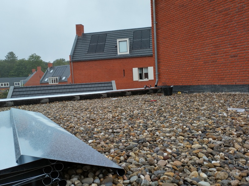

witterholt schreef op zondag 20 februari 2022 @ 13:14:
Hier zijn ook de zinken muurafdekkers van een halve meter breed in een groot deel van de wijk eraf gewaaid en daardoor ook diverse auto's beschadigd.
Ik vraag me af of bij deze breedte hier niet meer klangen onder zouden moeten zitten, om de 30cm. bijvoorbeeld.
Inmiddels zijn er onder garantie nieuwe platen gemonteerd. Dit keer met een kortere klangafstand van circa 50cm.
Daarnaast zijn er bredere en dikkere klangen toegepast; breedte 8,2cm i.p.v. 7,8cm en dikte 1mm i.p.v. 0,8mm.
Afbeeldingslocatie: https://tweakers.net/i/00XRsWUzffhf5ArCUyZUksy_Yow=/800x/filters:strip_icc():strip_exif()/f/image/RieNy9cXyTE0ViNdeieqbgqk.jpg?f=fotoalbum_large
Ook is de achterkant van de plaat afgeplat naar 80 graden i.p.v. 30 graden.
Afbeeldingslocatie: https://tweakers.net/i/5ovt6wxIWt8H-2i3Ss9oVJy-FR8=/800x/filters:strip_icc():strip_exif()/f/image/P6nXNljubOOyAIacglS8cWZH.jpg?f=fotoalbum_large
Er is een nieuw stuk EPDM in de gevel vast gezet waar deze was afgescheurd.
Afbeeldingslocatie: https://tweakers.net/i/zzx5Et7uImOsbFqcMlM88cxzEyQ=/800x/filters:strip_icc():strip_exif()/f/image/80ECQfAlYf0pUfIBL5mr8jRX.jpg?f=fotoalbum_large
Het eindresultaat.
Afbeeldingslocatie: https://tweakers.net/i/yjNmx1m81UXxQzQqCtJwhAlFpwY=/800x/filters:strip_icc():strip_exif()/f/image/V5lKnQU8x7zMEJ8gujgmWZvY.jpg?f=fotoalbum_large

Probleem bij oplevering: afschot stuk
Afschot gefixt, echter verkeerde/lelijke tegels gebruik (dus niet met de tegels die hier achter waren gebleven na de bouw)
Vervolgens lelijke tegels gefixt met de tegels die hier lagen vanuit de bouw
Maar afschot is nog steeds stuk 8)7
Nu zijn de tegels op, en is dezelfde batch niet meer beschikbaar :F

SquareOne schreef op maandag 11 juli 2022 @ 13:39:
Goede tip @Toppe
Beetje laat voor ons :'(
Die afwijkende batch nummers is vooral om je bang te maken hoor. Als je geen effen tegel hebt dan is het kleur verschil amper te zien.
Zeker bij een vloer tegel valt het verschil mee.

Toppe schreef op maandag 11 juli 2022 @ 13:41:
Ik zie wel degelijk een behoorlijk groot verschil. Of ze hebben toen gewoon echt een andere tegel meegenomen :9
Members only:
[ Voor 4% gewijzigd door SquareOne op 11-07-2022 13:51 ]

SquareOne schreef op maandag 11 juli 2022 @ 13:46:
***members only***
Eerste foto: lijken me 2 soorten, de meest rechter wijkt extreem af van de rest. Zowel qua patroon en kleur als tint.
Een tegel is niet uniek, als je 20 pakken neemt dan zijn het uiteindelijk maar 5/10 verschillende prints.
Die twee halve stukken rechts van je drain, herken je dat patroon bij andere tegels?
[ Voor 8% gewijzigd door Toppe op 11-07-2022 13:55 ]

Toppe schreef op maandag 11 juli 2022 @ 13:54:
Nee dat patroon en ook de kleur (erg donker) herken ik nergens terug bij andere tegels. Vandaar dat ik ook het vermoeden heb dat het gewoon een andere tegel is.
Vrijdag komt de tegelzetter, hij neemt een pak mee van de batch vóór en na onze tegels, mag dan zelf de tegels kiezen die er in moeten komen.
Je observatie wat betreft foto één, komt overeen met mijn observatie die ik heb teruggekoppeld.
Members only:
[ Voor 11% gewijzigd door SquareOne op 11-07-2022 14:01 ]

SquareOne schreef op maandag 11 juli 2022 @ 13:59:
Totaal andere print = andere tegel.
En nee. Die gasten krijgen de opdracht om een tegel te plakken en het boeit ze niets. Maar ik denk dat dat wel geld voor alle mensen die aan het werk zijn.
[ Voor 14% gewijzigd door Toppe op 11-07-2022 14:08 ]
