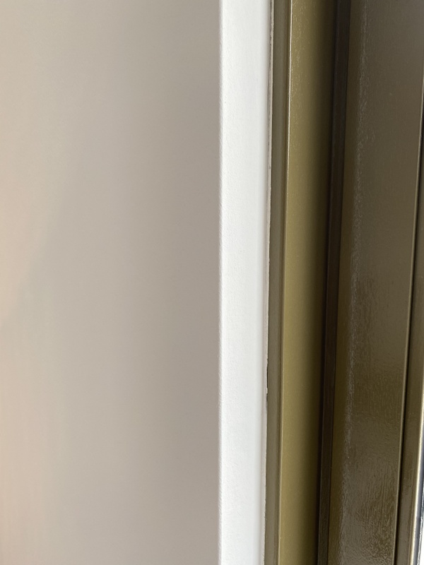

NL_Scratch schreef op maandag 30 mei 2022 @ 11:52:
Thanks, ziet er goed uit met die strips.
Ik ga dit proberen te eisen bij de aannemer.
Heb je ook nog een foto van na het behangen/sausen? Ben wel even benieuwd naar je eindresultaat.

  • NL_Scratch
  • Laatst online: 10-11 08:21
top, dat is super, dat ga hoe dan ook sowieso zo laten doen

  • NL_Scratch
Wat was je kwijt voor de klusje per raam?
Stucadoor geeft aan hier zeker 1 misschien 2 dagen voor nodig te zijn voor 9 ramen.

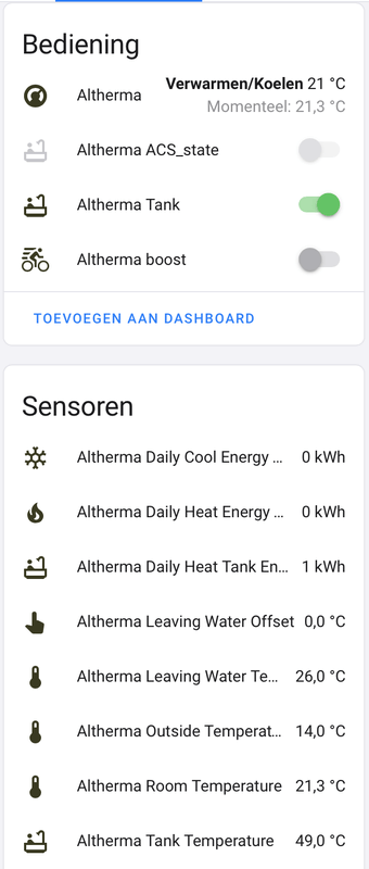

Omdat ik net als jou log in HA :D
Afbeeldingslocatie: https://tweakers.net/i/RTViTwEWwaNflUjUGpFRPgggbbc=/x800/filters:strip_icc():strip_exif()/f/image/wCIEHflFAzzfB79wYgkhcupc.jpg?f=fotoalbum_large
En ja ik zit ook beetje met de temperatuur te spelen :D

Net Daikin gesproken. Het hele desinfectie programma staat dus gewoon uit geschakeld -O-
Heb meteen nagevraagd over de koel functie; Na activatie moet het gedurende 12 uur buiten boven de 20 graden zijn. Anders schakelt hij niet in.
Als het al 5 dagen minimaal 22 graden is en je schakelt hem in moet je alsnog 12 uur wachten.
[ Voor 51% gewijzigd door Toppe op 01-06-2022 09:43 ]

@Toppe @kepler maken jullie die grafiekjes met een slimme stekker o.i.d. of kun je direct inloggen via een IP adres o.i.d. in de Daikon om dat soort info te zien?

Hoe bepaald die de temperatuur in dat geval? Ik heb hier 6 thermostaten, moeten ze dan allemaal >20 graden zijn? Kwestie van even los halen en in de zon leggen als je perse koeling wilt? :P

Oké ✅
SquareOne schreef op woensdag 1 juni 2022 @ 09:39:
Ik gebruik hiervoor Home Assistant met een Daikin add-on. De grafiekjes die @kepler post zitten er standaard in. Mocht je uitgebreidere willen zoals ik dan heb je ook nog eens InfluxDB en Grafana nodig.
Dit is de meest bruikbare informatie, verder heb je nog wat inzichten in storingen, ingelogd profiel en dat soort ongein.
Ik ben vooral benieuwd naar het energieverbruik over een jaar, ik kan via deze weg heel makkelijk zien dat wat WP exact verbruikt heeft aan verwarming en warmwater.
Afbeeldingslocatie: https://tweakers.net/i/DC7j9DN-agUihiVsBipwMbYJXFQ=/x800/filters:strip_exif()/f/image/sVrRN7dN3dFc4p50COwBxTGQ.png?f=fotoalbum_largeAfbeeldingslocatie: https://tweakers.net/i/zQkHF17nLPmo8ZN-ZQb95cbyDH4=/full-fit-in/4000x4000/filters:no_upscale():fill(white):strip_exif()/f/image/MpZLF8Ln69W7aBEtGXUsWVqY.png?f=user_large

SquareOne schreef op woensdag 1 juni 2022 @ 09:41:
Buitentemperatuur. Pas meteen het berichtje aan :)
