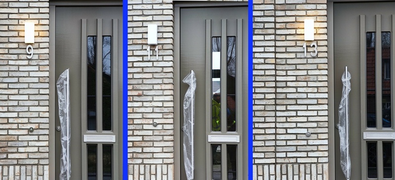

  • dixet
Speciaal voor de o.c.d.-ers onder ons drie foto's, ons huis is nummer 13. De huizen ernaast zijn identieke woningen. Of toch niet? 8)7
Afbeeldingslocatie: https://tweakers.net/i/JnwVOfo21i7si6p9re6xMIYdRX4=/800x/filters:strip_icc():strip_exif()/f/image/vsVqNSRM9nTgppdmhjshe1gf.jpg?f=fotoalbum_large
spoiler:
de deurbellen zitten op heel verschillende hoogtes
[ Voor 6% gewijzigd door dixet op 05-04-2022 11:10 ]

  • lmno31
  • Laatst online: 01-11 20:45
dixet schreef op dinsdag 5 april 2022 @ 10:59:
spoiler:
Op nummer 11 staat het licht niet aan.
  • SquareOne
  • Laatst online: 16:00
SquareOne
spoiler:
deurbel niet op dezelfde hoogte?
Nevermind had de spoiler niet gezien
[ Voor 3% gewijzigd door SquareOne op 05-04-2022 11:17 ]

  • Louwke
  • Laatst online: 14:58
SquareOne schreef op dinsdag 5 april 2022 @ 11:16:
Niet alleen de deurbel, ook de lampen zitten niet gelijk volgens mij. Zit een steen verschil tussen 11 en 13
Uiteindelijk gemiddelde hoogte van 6 stenen boven het staande verband :+
spoiler:
En ik vette moeite moeten doen om dat ding op 150cm te krijgen ipv 100cm 8)7
spoiler:
Maastricht?

  • dixet
Nee, Amersfoort. Bijna het zelfde :*)
