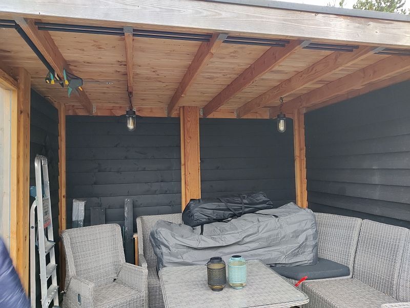

Snuurtje schreef op maandag 20 oktober 2025 @ 11:04:
Wat gebruiken mensen hier zoal voor de wand en plafondafwerking aan de binnenkant van je overkapping (als je niet de balkenlaag aan de binnenkant zichtbaar houdt).
Mijn bedoeling is een dicht plafond en wanden om hier spotjes / lichtknoppen / stopcontacten in te verwerken.
Ik kijk zelf oa naar schrootjes of multiplex, maar beiden toch wel prijzige oplossingen.
Hier dubbel Rhombus Douglas op de wanden. Plafond met voorgegronde interieurplaten afgewerkt en vervolgens afgelakt.
Deze foto is nog voordat de glazen wanden er in zijn gezet.
Afbeeldingslocatie: https://tweakers.net/i/KCpUzk6NfGFbx_AXdu1OAPkE4-o=/800x/filters:strip_icc():strip_exif()/f/image/c0s2kjtKRzU6YMynMeOTGXLt.jpg?f=fotoalbum_large

plattie83 schreef op maandag 20 oktober 2025 @ 18:53:
Mooi! Deze combi zou wel wat zijn. Heb je een linkje of waar je die interieurplaten hebt gekocht?
En ander vraagje: hoe ver zitten jouw spotjes uit elkaar, blij met die afstand?

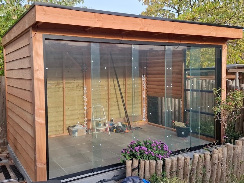

Afgelopen weekend de glaswand geplaatst.
Eerder in dit topic waren er vragen over soorten glaswanden. De mijne is van Tuindeco. Het plaatsen ging goed. Alles aluminium en makkelijk te zagen (met slijptol) en gaten te boren. Erg stevig spul, zwaar en stevig glas. Deuren plaatsen was een zwaar werkje. Het rolt heel mooi.
Enige puntje wat ik niet goed gedaan heb zijn de meenemers goed plaatsen, die moeten op een andere afstand om een mooie verdeling te krijgen bij het dicht trekken. Dus ik moet de deuren nog een keer een stukje eruit halen omdat je die alleen vanaf de onderkant kan verstellen.

  • plattie83
  • Registratie: September 2020
  • Laatst online: 20:29
Snuurtje schreef op dinsdag 21 oktober 2025 @ 09:41:
Platen komen hier uit de buurt vandaan;
https://www.houthandelmar...oply-light-interieur.html
Spotjes zitten 40cm uit de kant, lange kant 130cm en korte kant 170cm. Dit bevalt prima. We hebben wel een dimmer op de spots.
Afbeeldingslocatie: https://tweakers.net/i/sp33OmghF-gqXlWsps6sGo3VGk8=/800x/filters:strip_icc():strip_exif()/f/image/yFq7LE6smwFlVmtp70xj56ch.jpg?f=fotoalbum_large

Bij mijn glaswand zitten ook tochtborstels. Nu kan je die aan de buitenzijde of binnenzijde monteren. In de handleiding staat er niets over.
Als ik wat foto's opzoek op internet zie ik beide langskomen maar meestal buiten.
Nu is het zo dat bij de buitenzijde ze ook sneller nat en vies worden omdat ze langs de buitenzijde gaan. Het is wel weer een wat strakker gezicht. Binnenzijde wordt dus weer minder snel vies.
Ik ben op zoek naar ervaringen, wat hebben jullie gedaan en waarom?

Ik heb de wand laten zetten. Bij mij zitten ze aan de binnenkant.
Heb er nog niet genoeg gezeten om er verder qua functie iets over te zeggenAfbeeldingslocatie: https://tweakers.net/i/B-4CxQxuRbYwg9ar_cA44omtFPc=/800x/filters:strip_icc():strip_exif()/f/image/KXy669emOxYzz7Si81sIviFl.jpg?f=fotoalbum_large

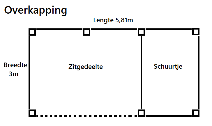

dag allen,
we zijn voornemens ons kleine tuinhuisje te vervangen . Ik zal hier beschrijven wat we voor ogen hebben en wat ik lastig vind in het proces
  • We hebben reeds een overkapping aan het huis, dus lekker buiten zitten kunnen we al
  • Het idee is dat het 1 'gebouw' is met 2 ruimtes. ,
  • Een klein schuurtje voor wat opslag, misschien een wielrenfiets, een kleine werkbank, wat gereedschap. Welke afmeting? 4 x 4?
  • Een grotere ruimte om lekker te kunnen zitten met een bankstel, houtkachel, klein keukentje, toilet, TV. Welke afmeting? 6 x 4?
  • Uiteraard voor onszelf om daar te zitten, evt met vrienden, maar ook voor onze kinderen om daar met vrienden te gaan zitten
  • We zijn in dubio of het wellicht verstandig is om tuinhuis zo te maken dat het later (8-10 jaar) eventueel ook zou kunnen fungeren als tinyhouse. Uiteraard moeten er dan nog aanpassingen gedaan worden maar wellicht dat we daar nu in de grootte, qua leidingen etc. rekening mee kunnen houden? Evt nadenken over een puntdak i.p.v. een platdak zodat er bijv een kleine vliering gemaakt kan worden waar het bed komt?
  • Er ligt reeds riolering van hemelwaterafvoer
  • Het tuinhuis moet dus geisoleerd worden, afgesloten zijn met deuren, en ramen voor daglicht
We gaan zowel prijzen opvragen bij iemand die het aan zou nemen als project maar de kans is groter dat ik het (deels) zelf wil gaan maken.
Zelfbouwpakketten lijken me daarin heel handig. Hebben jullie nog goede tips/ervaringen hiermee?
Andere tips en adviezen zijn uiteraard welkom, alvast bedankt!

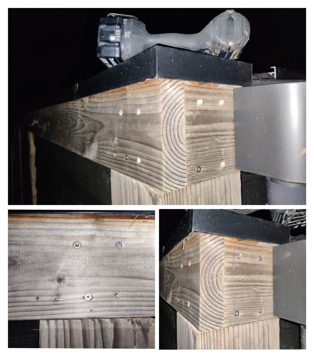

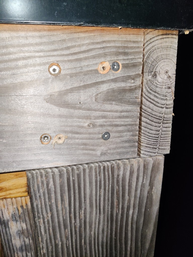

We hebben twee jaar geleden een schuurtje gebouwd voor onze motoren.
De opbouw van de wand is als volgt:
Binnenkant: underlayment
Daarachter: PIR-platen
Vervolgens dampdoorlatende folie
Dan houten latten.
En aan de buitenkant: zwarte potdekselplanken
Nu merk ik dat de balken die tegen de staanders zijn geschroefd erg nat worden en vochtig blijven. Ik vermoed dat er water langs de staanders naar beneden loopt, tussen de zwarte potdekselplanken door.
Heeft iemand een idee hoe dit op te lossen?
Ik dacht zelf aan het afkitten tussen de staander en de balk, of misschien een folie tussen de balk en de staander om het vocht tegen te houden.

vuurvliegje schreef op donderdag 30 oktober 2025 @ 13:51:
Dan houten latten.
[Afbeelding][Afbeelding]
Je kunt de zwarte planken ook een millimeter korter zagen zodat het vocht er sneller uitloopt en opdroogt.

Hier ook maar eens posten :)
Afgelopen maandag begonnen aan de bouw van ons nieuwe tuinhuis.
Het geheel bestaat uit meerdere compartimenten.
Aan de linkerkant beginnen we met een schuurtje van circa 2 meter breed.
Daarnaast komt een kleine welness ruimte voor de tub van circa 3,7 meter breed, met glazen schuifwanden
En als laatste een buitenkeuken/loungeplek van circa 9,3 meter breed waarvan 1 gedeelte voorzien van glazen schuifwanden.
Vanwege het formaat gekozen voor palen en balken van 20x20, waarbij het een combinatie word van stoer ruw houtwerk afgewisseld met strak moderne wanden.

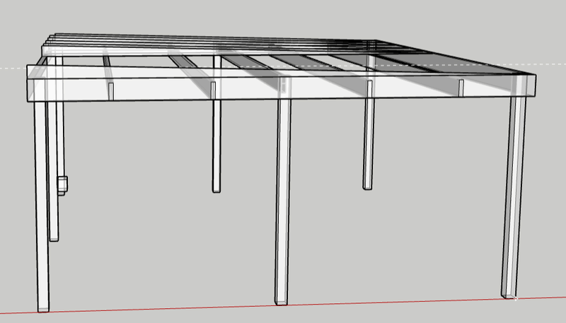

Iemand die enig inzicht kan geven in hoeveel gewicht er op het dak van een overkapping kan liggen?
Wil namelijk graag een groendak erop en bij de specificaties daarvan staat "Gewicht: 70 kg/m² (verzadigd)"
Mijn overkapping is 3m x 5,81m, zie onderstaand plattegrond. De 7 vierkanten zijn de betonpoeren waar de hele overkapping op rust:
Plattegrond overkapping
Aanvulling:
De ringbalken zijn 19,5cm hoog en 4,5cm dik.
De dwarsbalken die het dak ondersteunen zijn 14,5cm hoog en 4,5cm dik en met 50cm tussenruimte geplaatst.
Met 70 kg/m² zou je voor mijn dak oppervlak op ongeveer 1200Kg extra gewicht komen voor een met water verzadigd groendak, wat me aardig zwaar lijkt.
In de veelgestelde vragen van de groendak leverancier staat over de sterke van het dak het volgende:
"In principe geldt: als een volwassen man over het dak kan lopen dan is je dak vaak al geschikt voor een groen dak."
Dat klinkt in principe goed want ik heb ik vaak genoeg op het dak van mijn overkapping gestaan. :)
Een gemiddelde volwassen man in Nederland weegt echter maar 85Kg en om tot 1200Kg te komen moeten er ruim 14 man op het dak, niet één. Dus hoezo is één dan een maatstaf :?
De balken onder het dak lijken met het probleem niet, zie onderstaande foto voor de draagbalken onder het zitgedeelte, deze zitten trouwens op dezelfde afstand in het schuurgedeelte rechts:
Zitgedeelte overkapping

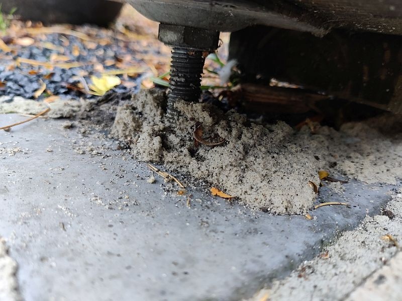

Waar ik me eerder zorgen over maak is of de draadeinden van de betonpoeren het gewicht wel aankunnen.
Mijn schuifmaat zegt dat ze iets van 15,7mm dik zijn dus ik vermoed dat ze M16 zijn:
Draadeinde betonpoer overkapping
Mijn vragen:
  1. Klopt mijn gevoel dat de dakbalken het extra gewicht zouden moeten kunnen dragen?
  2. Zouden de draadeinden van de 7 betonpoeren het extra gewicht aankunnen?

  • Evo X
  • Laatst online: 23:21
Vliegvlug schreef op zondag 2 november 2025 @ 21:13:
Mijn overkapping is 3m x 5,81m, zie onderstaand plattegrond. De 7 vierkanten zijn de betonpoeren waar de hele ovekapping op rust:
[Afbeelding: Plattegrond overkapping]
Met 70 kg/m² zou je op ongeveer 1200Kg extra gewicht komen voor een met water verzadigd groendak, wat me aardig zwaar lijkt.
Een gemiddelde volwassen man in Nederland weegt echter maar 85Kg en om tot 1200Kg te komen moeten er ruim 14 man op het dak, niet één. Dus hoezo is dat een maatstaf :?
[Afbeelding: Zitgedeelte overkapping]
[Afbeelding: Draadeinde betonpoer overkapping]
Mijn vragen:
Op gevoel / beetje kennis:
-Die bouten lijken me geen probleem. Je belast het staal in de lengterichting vd bout & die knikken niet
-de dakbalk is eerder spannend. De maten hiervan icm de overspanning zullen het bepalen. Volgens mij is er een groendak leverancier die er op de site ook een calculator bijheeft maar kan ik even niet vinden.
- de overspanning aan de voorkang is de zwakste plek. Die balk draagt al het gewicht
Had niet verwacht dat zo'n dun draadeinde zo sterk zou zijn, zie er zo iel uit, zeker tov de dikke balken die erop staan.
Maar er komt door wind toch ook zijwaartse krachten op die draadeinden, of is dat verwaarloosbaar?
-de dakbalk is eerder spannend. De maten hiervan icm de overspanning zullen het bepalen. Volgens mij is er een groendak leverancier die er op de site ook een calculator bij heeft maar kan ik even niet vinden.
- de overspanning aan de voorkant is de zwakste plek. Die balk draagt al het gewicht
Die voorste balk mist inderdaad een staander die de rest wel heeft maar ziet er zo dik uit dat ik niet had verwacht dat dat een probleem zou zijn.

Ik heb eenzelfde soort overkapping maar dan in de maat 3x7m. Mijn zitgedeelte is 5m breed.
Mijn staanders en liggers zijn 20x20 en de dwarsbalken zijn 7x20. Ik heb 4 schoren in de open zijden van het zitgedeelte.
Ik stelde dezelfde vraag aan mijn overkappingsleverancier en hij bevestigde dat een sedumdak qua gewicht geen probleem is.
Wat zijn de afmetingen van je staanders, liggers en dakbalken?
Wellicht is het plaatsen van 2 schoren aan de lange open zijde al genoeg?
Qua verschil tussen het gewicht van 1 of 14 personen: 1 persoon is een puntbelasting, het gewicht van 14 personen is verdeeld over het hele dak.
Ik heb het ook aan de leverancier gevraagd en die vraag staat nu uit want hij moest het weer aan de fabrikant gaan vragen.
Ik heb mijn post net bijgewerkt:
Zou het niet echt mooi vinden maar als dat echt noodzakelijk is dan moet het maar.
Ah, had niet verwacht dat dat dan ook een indicatie is voor een gelijkmatige belasting van het dak.

Je balken zijn beduidend dunner dan die van mij dus dat zou al tricky kunnen worden.
Benieuwd wat je leverancier als antwoord geeft.

Na op mijn uitvraag bij Azalp eerst terug gekregen te hebben dat ze de sneeuwbelasting gingen opvragen bij de producent had ik al een tijdje niets meer gehoord.
Daarop ze maar eens gebeld en het antwoord was dat de overkapping niet geschikt is voor een serumdak / groendak vanwege de bevestigingsbeugels die er gebruikt zijn:
Bevestigingsbeugel dwarsbalken overkapping
Zijn van die gevouwen stukken plaatstaal die met schroeven aan de ring balken worden bevestigd en waarop de dwarsbalken rusten.
Deze kunnen het vast Xtra gewicht niet aan, daarvoor zouden de dwarsbalken echt op de ringbalken moeten rusten blijkbaar met iets als een pen-gat verbinding bijvoorbeeld.
Jammer maar helaas, dus geen groendak voor ons. :'(
Wat ik wel opvallend vond te horen is dat er bij deze overkapping bewust geen afschot op het dak wordt aangehouden en het de bedoeling is dat er een laag water op het dak blijft liggen omdat dit beter is voor het EPDM wat erop ligt.
Vind het apart dat te horen eigenlijk, heb ook al veel moeite gestoken het water achteraf alsnog een beetje beter te laten weglopen omdat het water er aan de voorkant overheen kwam met maar een beetje wind. :X

Die raveeldragers kennen (mits goed vastgezet) ontzettend veel dragen
Zie ook deze link https://www.wovar.nl/welk-draagvermogen-hebben-raveeldragers
Wist niet dat die dingen raveeldragers heten en dat ze zo sterk zijn.
Maar of degene die ik heb van Wovar zijn of een CE keurmerk hebben weet ik ook niet.
Wat ik wel zie is dat er bij lange na niet genoeg schroeven in zitten als waar Wovar vanuit gaat met zijn krachtenberekeningen, namelijk 28 stuks.
Bij mij zitten er maar 3 schroeven per flap ipv de aanbevolen 9 stuks en in de dwarsbalk zelf slechts 1 ipv de aanbevolen 5.
Dat is in totaal maar 8 ipv 28 stuks. |:(
Nu was de tuinman die het in elkaar heeft gezet ook een enorme incompetente prutser dus eigenlijk zou het me ook niet moeten verbazen. :N
Ik had er simpelweg niet bij stilgestaan dat al die schroefgaten gebruikt zouden moeten worden.
Dan kan de raveeldrager wel sterk zijn, maar in deze komt het aan de op dwarslast op de schroef.. Kan de schroef / schoeven de last dwars net onder de kop aan.
Als ik zie dat sommige schroeven bij ons in de schutting het al na 8 jaar begeven, en dat op een enkele plank... Dan zijn 3 schroeven in plaats van 9 voor een dak constructie lastig ;)
Balken op de andere balk leggen is altijd beter dan een raveel constructie, maar neemt wel meer ruimte in. Vandaar dat een raveel best vaak gebruikt wordt. (ook daar heb je verschillende kwaliteiten)
Hij had er blijkbaar gewoonweg geen zin om zoveel te schroeven ofzo.
Dat wordt dan die extra benodigde schroeven alsnog plaatsen.
Mijn raveeldragers hebben ook nog 3 schroefgaten aan de onderkant die bij Wovar niet aanwezig zijn, vraag me af of ik die dan ook moet gebruiken?
Hoe dan ook, als de leverancier van de overkapping aangeeft dat het dak het extra gewicht van een sedumdak niet aan kan wil ik daar ook geen risico mee lopen om geplet te worden door mijn dak als daar 1200Kg aan extra gewicht op ligt.
Bij mij zit er ook zo’n flap inderdaad en daarom heb ik bewust het hout waar die flap terecht komt lager uitgefreesd zodat ik daarmee de extra hoogte compseer om het water zo goed mogelijk te laten weglopen.
Blijf het wel een apart verhaal vinden dat ze bewust geen afschot gebruiken bij deze overkapping en de uitloop standaard zelfs wat hoger ligt om er voor te zorgen dat een paar centimeter water op het dak blijft liggen. Was om het EPDM te beschermen, alsof dat anders uitdroogt ofzo.
En bij een droge periode in de zomer zal het dak alsnog best een tijd helemaal droog kunnen liggen.
Plus een grote muggenkweekvijver in mijn achtertuin vind ik ook niet echt een goed idee. ;)
Normaal worden de balken ook niet zo opgehangen, maar komen die op de ringbalk (die meestal 15x15 of 20x20 is) te liggen. Wat uiteindelijk meer last kan dragen.
Daarnast zie ik nog iets van zwarte pijpen door de balken geboord? Dit verzwakt de balk ook enorm.
Precies ja, daar moet ik voor mijn gemoedsrust wel wat aan doen.
Heb net even geteld en met 20 missende schroeven per raveeldrager (misschien zelfs meer omdat er bij die van mij nog gaten aan de onderkant zitten) en met de 10 dwarsbalken die mijn overkapping heeft ontbreken er dus 400(!) schroeven bij de dakconstructie. :X
Heeft die gare tuinman van ons flink veel tijd bespaard, en waar die 400 schroeven zijn gebleven die ontgetwijfeld met het bouwpakket zijn meegeleverd, geen idee :?
Hoewel hij vast thuis wat meer schroeven had liggen dan voor zijn klus bij ons…
Vraag me af waar hij nog meer de kantjes er vanaf heeft gelopen want er bleef wel een doosje achter met ongebruikte schroeven waaronder ook erg lange van iets van 10 á 15cm.
Lijken me vrij belangrijke schroeven maar ik ging er vanuit die gewoon over waren maar twijfel nu sterk of die eigenlijk niet ergens in de overkapping gebruikt hadden moeten worden. :|
Tja, wat is normaal.
Veel overkappingen lijken het toch wel te hebben en raveeldragers worden verkocht speciaal voor dit doel dus lijkt me ook niet abnormaal. ;)
Bij mij zijn de ringbalken 19,5cm hoog en 4,5cm dik, dus flink dunner dan jij beschrijft. Dus dat is waarschijnlijk ook een reden dat deze overkapping het extra gewicht van een sedum groendak niet kan dragen.
Ze liggen trouwens op staanders van 19,5x19,5cm

Met name het meervoud, want die tuinman heeft het er zelf naar gemaakt dat ik niet positief over hem ben en dat berust op feiten geen onderbuikgevoelens, een bloemlezing:
Vanaf dag één ging het fout met hem Betonpoeren overkapping+schuur niet haaks geplaatst, wat nu? en werd niet veel beter:Dit is nog lang liet alles, kan er een boek over schrijven want hij deed meer dan alleen de overkapping, namelijk ook nieuw schutting plaatsen en achtertuin inrichten.
We hebben hem uiteindelijk ook gevraagd niet meer te komen omdat hij in pogingen zaken te herstellen het alleen maar erger maakte. :|
Heb daarna zelf allerlei zaken zelf moeten oplossen, terwijl je juist iemand inhuurt om het niet zelf te hoeven doen, en er blijven nog steeds zaken naar boven komen ruim 4 jaar later zoals nu dus te weinig schroeven in de raveeldragers.
Maar wie bedoel je nu eigenlijk nog meer waar ik me negatief over uitlaat?
Ik verzin dat niet zelf hè ;)
Dat pen en gat is wat een medewerker van Azalp me vertelde toen ik belde over de draagkracht van het dak van mijn overkapping.
Nou die twijfel heb ik dus juist heel erg wel gezien mijn ervaringen met die man.
Geloof best dat er niet per se 28 schroeven in hoeven (want de ruim 2000Kg die je daarmee haalt lijkt me overkill voor 14,5x4,5 balken maar zo verkoopt Wovar ze dus wel) maar slechts 6 stuks per drager voor de neerwaartse krachten lijkt me wel ondermaats.
Dat gaven ze bij Azalp ook al aan ja, dat hun luxere overkappingen veel meer aan kunnen omdat die met dikkere balken zijn uitgevoerd en niet met van die raveeldragers vast zitten.
Maar deze kan ook best wat aan, ze gaan standaard uit van een paar centimeter water op het dak wat flink wat weegt en ook een bepaalde sneeuwlast. Dat laatste heb ik nooit te horen gekregen. Een medewerker zou dat uitvragen bij de fabrikant om op basis daarvan een inschatting te kunnen maken of een sedumdak kon of niet. Maar toen ik belde dat ik nog niets op mijn email had gehoord kreeg ik een andere medewerker aan de lijn die simpelweg zei dat het niet kon en zijn ze ook niet verder achter de sneeuwlast aangegaan blijkbaar.
Zo graag wil ik het ook niet hoor; vind het er leuk uitzien, het is goed voor de omgeving en feit dat het daar schijnbaar minder heet van wordt onder de overkapping in de zomer sprak me ook aan.
Was vooral dat er nu een collectieve inkoopactie was vanuit de gemeente waarbij je €25 per vierkante meter subsidie kreeg.
Je kon maar uit twee opties kiezen, waarvan de lichtste dus 70Kg/m2 was.
Blijkbaar zijn er niet meer personen idd. Mijn uitspraak over erg negatief zijn over een persoon, doe ik op basis van wat ik hier lees en te zien krijg van jou in dit topic. En dat is niet zo wild dat ik iemand zou bestempelen als een gigantische beunhaas. Jij hebt blijkbaar meer slechte ervaringen met deze meneer.
Wat ik vaak zie op Tweakers dat iedereen een vrij hoge kwaliteit standaard heeft. Door je mening hier te formuleren dmv input van andere leden ben je enigszins biased; veel mensen malen niet om een paar cm afwijking in een poer of een schroef meer of minder. Deze huisjes worden vaak met deze kwaliteit neergezet, en blijkbaar komen ze er mee weg. Dat is typisch het verschil tussen zou moeten en is gedaan. En nee, ik praat geen dingen goed die fout zijn geweest mocht dit zo overkomen.
Je zegt dat je het niet gelooft dat het met 6 schroeven goed kan gaan. Maar inmiddels staat het huisje alweer 4 jaar? Maar wanneer ben je dan wel overtuigd, totdat iemand met cijfers komt?
Uitgaand van:
• 9 dwarsbalken = 18 raveeldragers
• 4mm schroeven van lage kwaliteit met effectief 3mm vlees, 6 per raveel, 108 schroeven totaal
• Dak belasting komt volledig op de dwarsbalken (realiteit = ook ringbalken)
• Afschuif spanning enkel (schroef tov raveel)
• Veiligheidsfactor 3?= cadeau
Geeft;
• 557N = 55,7 kg per schroef x 108 schroeven totaal in je schuur
o Geeft 5.940 kg als maximale toelaatbare last die de schroeven alleen kunnen dragen.
o Ik denk dat je huidige dak nog geen 20% van deze maximale last weegt.
Ik probeerde je te overtuigen dat het werken met raveel niet direct in relatie staat tot karig werk of slappe constructies….
Het proeft alsof je nog steeds frustratie en veel vragen hebt, of ik lees scheef….
Enige wat ik wou is dat je juist dat niet meer zou hebben 😊
  • Vliegvlug
  • Laatst online: 22:06
Vliegvlug
Flight Simple
Grutte Pier schreef op woensdag 12 november 2025 @ 17:14:
Ja klopt, zie mijn bloemlezing hierboven. ;)
Tja, als de tegels er niet eens recht tussen kunnen liggen omdat het een trapezium is is de afwijking gewoon te groot, hoe moelijk is het om even een kruismeting te doen.
Dat er mee weg komen is juist het kwalijke want je maakt als professional in mijn ogen dan misbruik van de onwetendheid van je klanten, zeker als de kwaliteit ondermaats is.
Dat de puntjes niet meer op de i worden gezet is naar mijn idee tegenwoordig haast standaard.
Snap het ook wel want er ligt genoeg werk dus in de tijd die bespaard wordt kan je weer een nieuwe klant aannemen die meer opbrengt en de paar procent die gaat klagen help je dan alsnog en verdien je alsnog meer in dezelfde tijd dan wanneer je alles bij iedereen doet zonder shortcuts.
Ignorance is bliss maar nu ik het weet voel ik me daar niet meer prettig bij, en dat komt inderdaad in hoge mate doordat die tuinman overduidelijk heeft laten zien dat hij totaal ongeschikt is voor het doen van timmermans zaken.
Ik heb al navraag gedaan bij Azalp wat voor deze overkapping de hoeveelheid schroeven is die aanbevolen wordt, zij als leverancier zouden het me als het goed is kunnen vertellen.
Uitgaand van:
Geeft;
Kan eerlijk gezegd niet zoveel met zo’n sommetje want als het zo simpel was had er zonder problemen een groendak van 1200Kg op het dak van mijn overkapping gekund maar de leverancier geeft duidelijk aan dat ik dat bij deze overkapping niet moet proberen.
En dan heeft mijn overkapping zelfs 10 dwarsbalken waar jij met 9 stuks rekent.
Ergo die 6000Kg waar jij op komt is dus niet het hele verhaal en klopt waarschijnlijk niet, want ik heb nog specifiek gevraagd of de draadeinden van de betonpoeren de beperkende factor was maar ze gaven aan dat die en de staanders dat niet zijn maar wel de ringbalken en dwarsbalken, waar de raveeldragers nog specifiek bij benoemd werden als zwak punt.
Heb ook niet het idee dat het nu specifiek aan die raveeldragers ligt nadat @KNed dat Wovar linkje deelde, maar dat de dakbalken die gebruikt zijn simpelweg te dun zijn om de extra last te kunnen dragen.
Wat je met karig werk bedoelt is me niet helemaal duidelijk maar ik vermoed de geringe hoeveelheid schroeven die er nu in zitten.
Daar heb ik inderdaad mijn bedenkingen bij zoals boven al uitgelegd.
Vond het verhaal van @Loft ook logisch klinken dat bij meer schroeven de last beter verspreid wordt en mogelijk is 20 schroeven dan overkill maar 6 lijkt me gevoelsmatig te weinig, als er een het begeeft ben je ook percentuele een veel groter deel van je draagkracht kwijt dat als er meer zijn om het over te verdelen.
Mijn frustraties betreffen alleen die tuinman, voor de rest niet hoor. ;)
Had eigenlijk geen vragen meer en was van plan de ontbrekende 400 schroeven in de raveeldragers te gaan zetten maar door jouw post ben ik wel gaan twijfelen of het echt nodig is daadwerkelijk zoveel schroeven er bij te plaatsen.
Scheelt veel tijd, geld en moeite als dat een stukkie minder kan :P, dus ben benieuwd waar Azalp mee terug komt.

Lord Anubis schreef op dinsdag 11 november 2025 @ 19:59:
Tja, daar komt creativiteit bij kijken. Bij gewone platen is 1-1,5 cm/m1 voldoende. En verbeeld je eens in als je het dak in tweeën snijd? Je kan dat punt als hoogste of juist als laagste punt houden. Beetje creatief zijn.
Afbeeldingslocatie: https://tweakers.net/i/H_YF3O3o2aokcU-a0KA7rmfmTHc=/800x/filters:strip_exif()/f/image/xqclWMZDgevLpQZvboYA9Vcq.png?f=fotoalbum_large
Is zoiets wat ik getekend heb goed?
Nadien de zijkanten afwerken met hout zodat zijkant dat niet meer zichtbaar is.
☀️ 7.290 wp | ♨️Geothermische WP Thermia Calibra Cool 7 |🏡 Home Assistant |🚘 Tesla Y |🔋 Marstek V2 5.12kwh | 🤖Hookii Neomow X

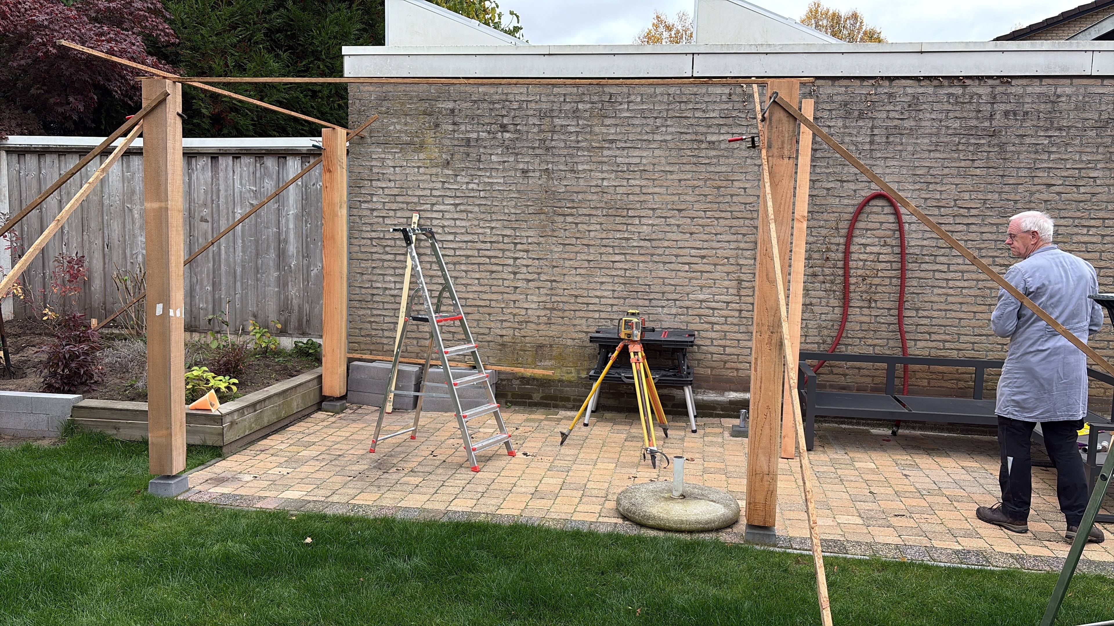

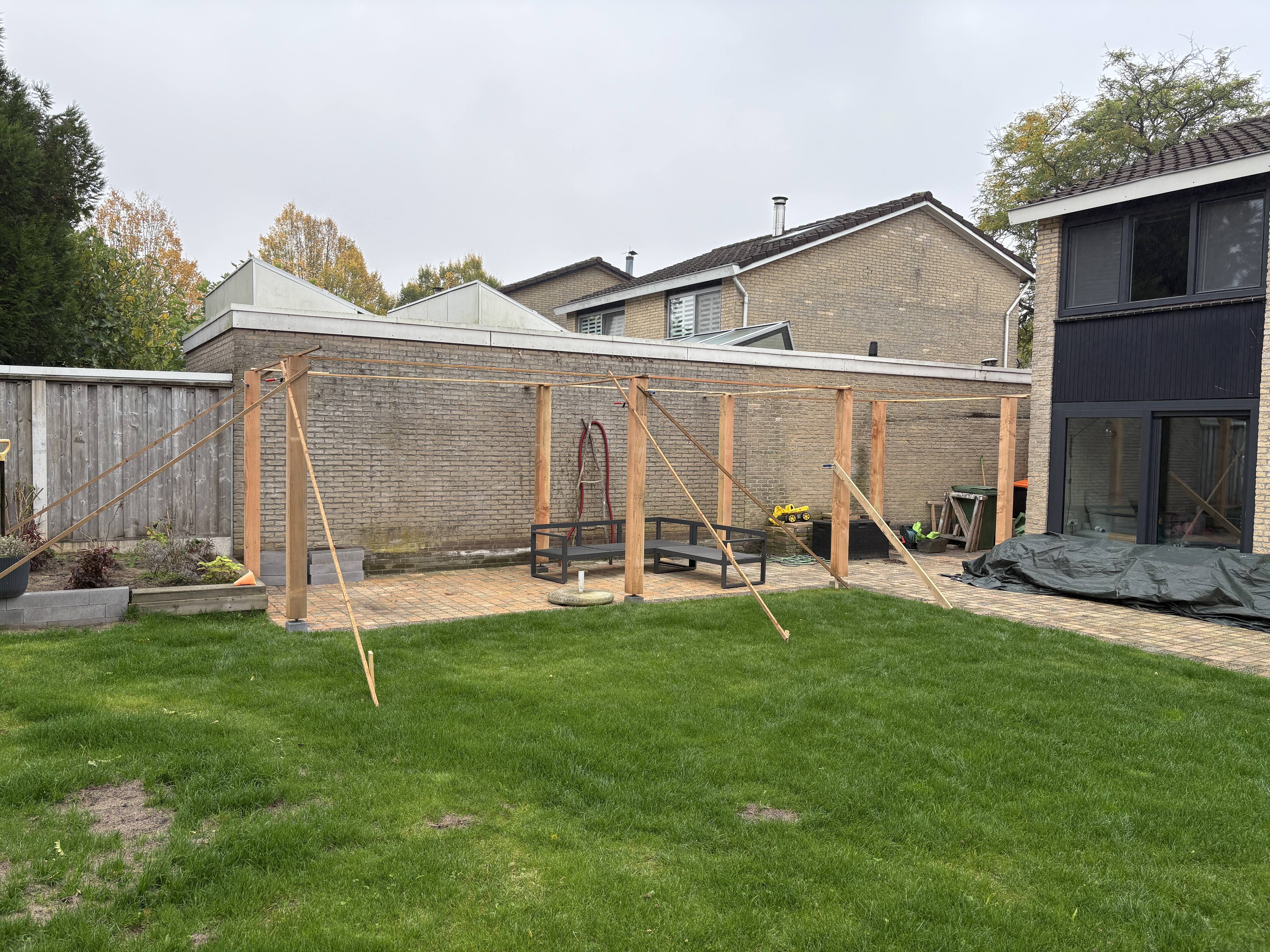

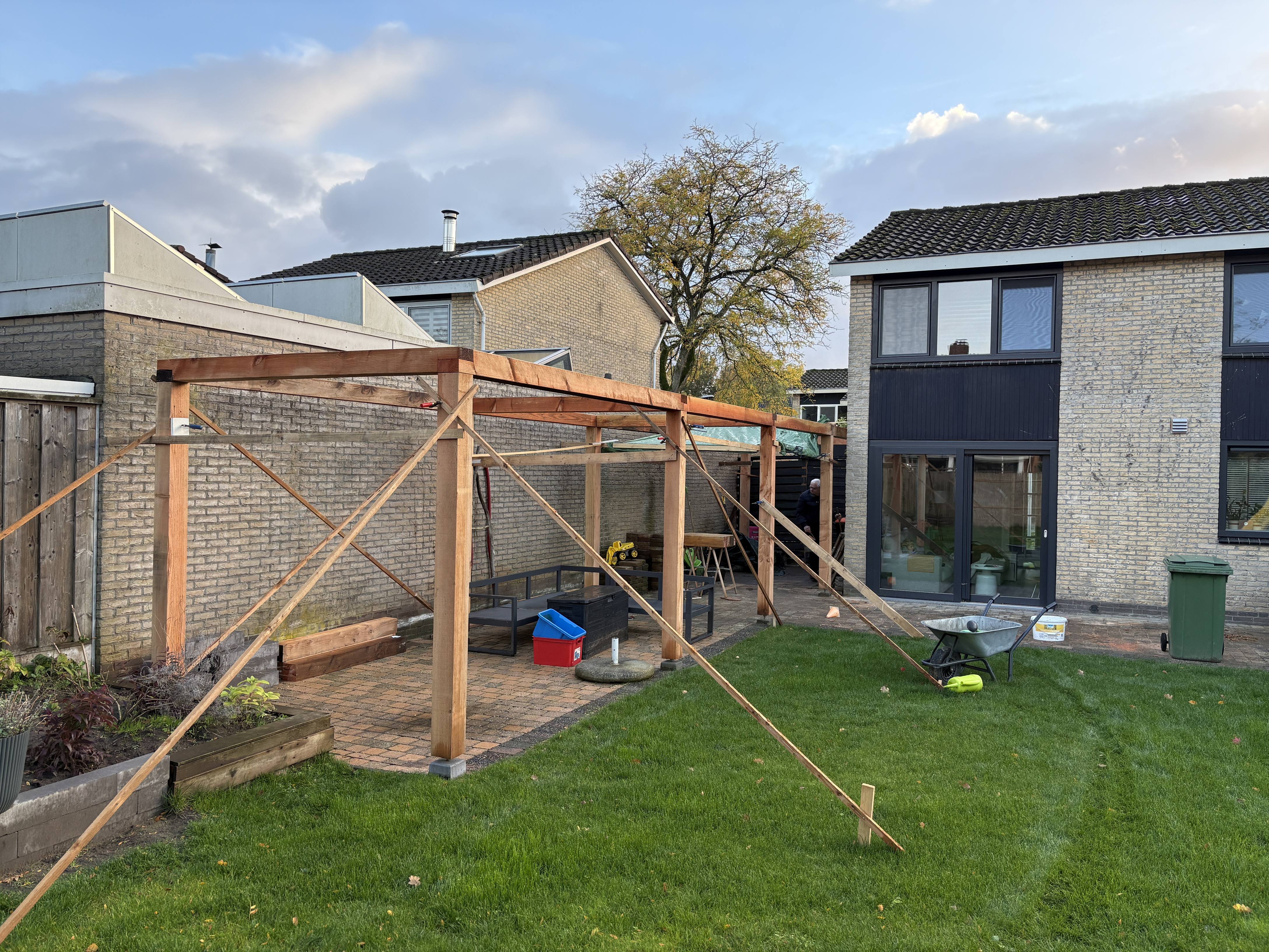

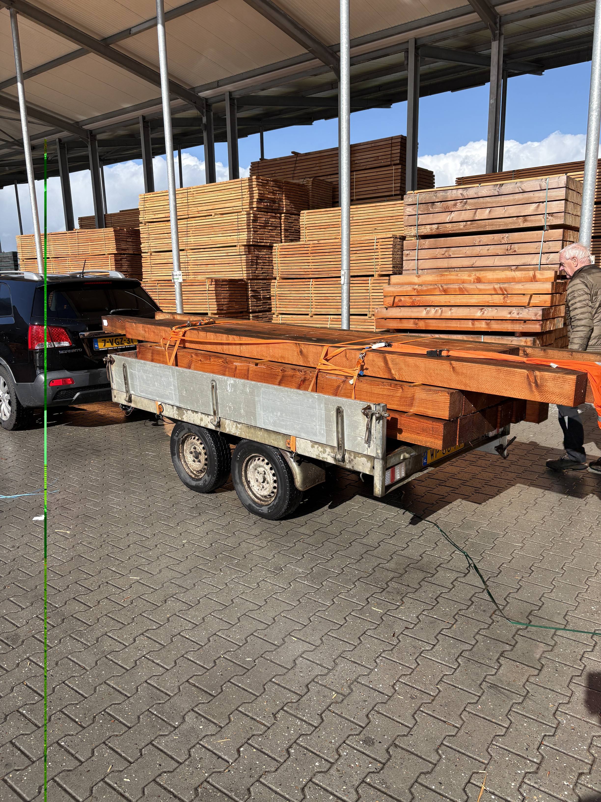

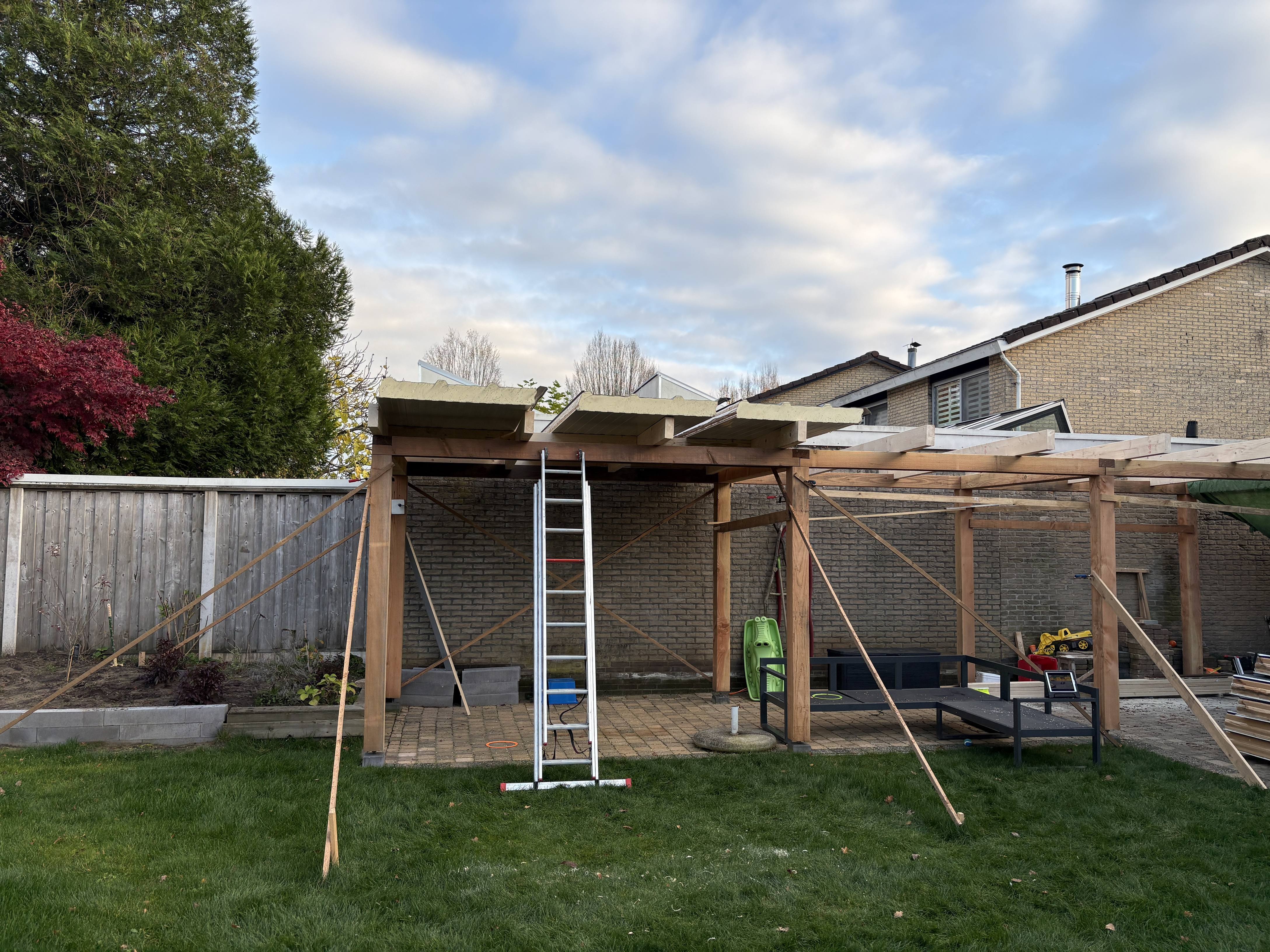

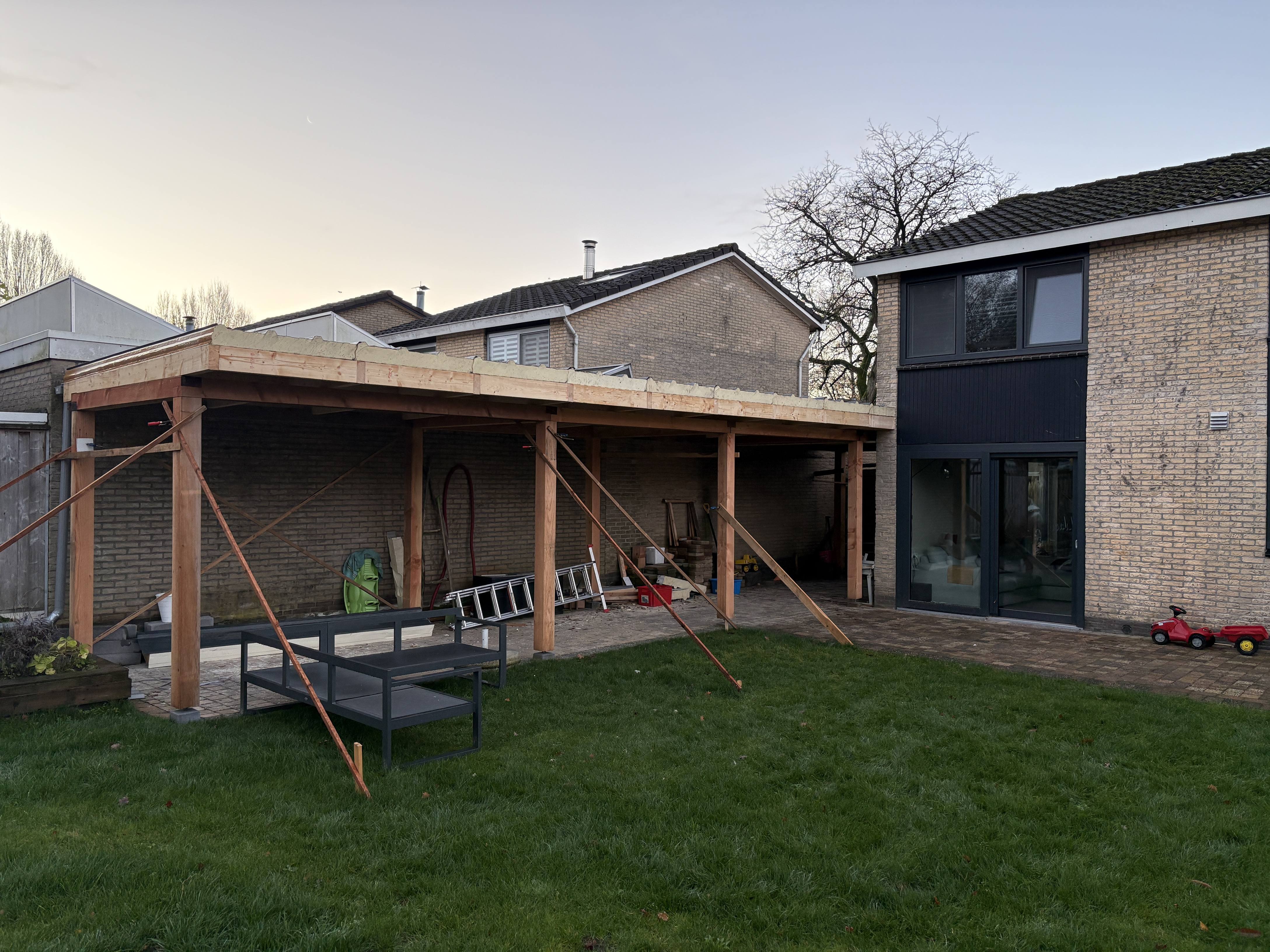

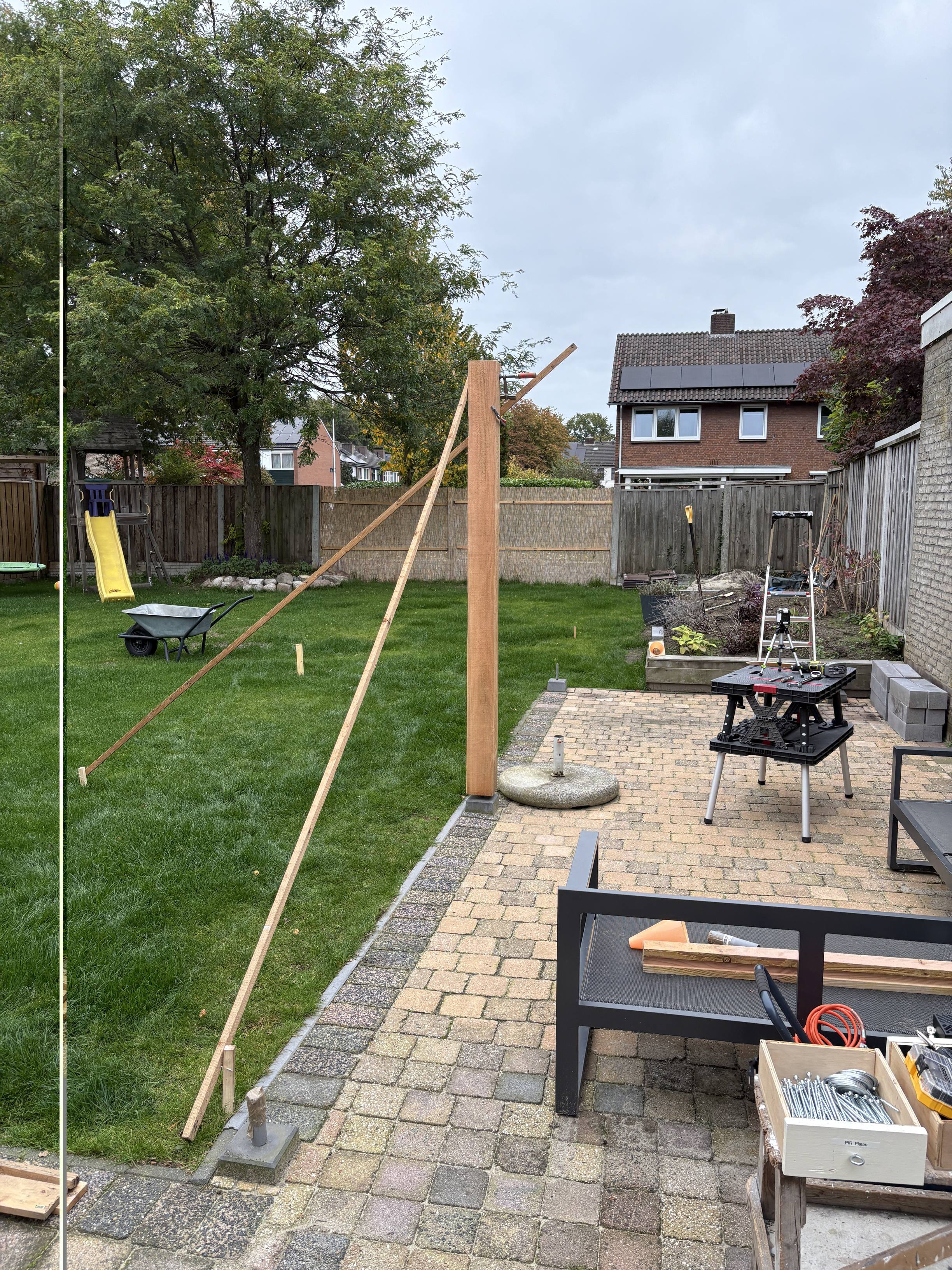

Hierbij een kort bouwverslag van onze overkapping. In eerste instantie was het plan om een overkapping te maken die als basisframe bestond uit staal. Dit omdat je dan stukken dunnere staanders e.d. kan gebruiken.
Dit is het niet geworden, we hebben toch voor hout gekozen, vooral op basis van de prijzen :).
De overkapping is ~13 x 3,3m (3,1m aan de zijkant van het huis).
Het frame is gemaakt van Douglas 15x15 palen, het dakframe is van vuren in de maat 17x70
Afbeeldingslocatie: https://tweakers.net/i/-CfFrUcT3USmWdCpziK4d20szrc=/fit-in/4920x3264/filters:max_bytes(3145728):no_upscale():strip_icc():strip_exif()/f/image/iXRRAuTlYmuF1Pb6fYQenb8S.jpg?f=user_large Hier hebben we het hout opgehaald, dit was een restpartij douglas palen
Afbeeldingslocatie: https://tweakers.net/i/G_9JekwqGVAPI45QC3ra47iJJ4k=/fit-in/4920x3264/filters:max_bytes(3145728):no_upscale():strip_icc():strip_exif()/f/image/4blImBk1N2Esq3krMXutstPy.jpg?f=user_large De eerste paal is een feit. De betonpoeren hebben we voor de tijd al geplaatst, toen we het terras opnieuw gingen bestraten.
Afbeeldingslocatie: https://tweakers.net/i/IzoMZQ0yQBMQAkfM-pdatVo5EvE=/fit-in/4920x3264/filters:max_bytes(3145728):no_upscale():strip_icc():strip_exif()/f/image/iZlzdpQJ8eiBBecLgZKqwSV1.jpg?f=user_large De volgende palen ook geplaatst.
Afbeeldingslocatie: https://tweakers.net/i/0V57nedYgzztWamzitnqoWSWR-0=/fit-in/4920x3264/filters:max_bytes(3145728):no_upscale():strip_icc():strip_exif()/f/image/HlefdmflXuWzx7AVbmyZaD5j.jpg?f=user_large Hier zijn alle palen geplaatst en op de juiste hoogte gedraaid.
Afbeeldingslocatie: https://tweakers.net/i/b_82L7eCYYGRfWRLgf6luAqehzc=/fit-in/4920x3264/filters:max_bytes(3145728):no_upscale():strip_icc():strip_exif()/f/image/NipQVgwoBDOfqaNUwZ2mKvJg.jpg?f=user_large Het frame bovenop alle palen is van dezelfde maat, dus ook 15x15 douglas
Afbeeldingslocatie: https://tweakers.net/i/uo84mMO1I8eWzzv_B9GMlWCX06s=/fit-in/4920x3264/filters:max_bytes(3145728):no_upscale():strip_icc():strip_exif()/f/image/JhI35t5kzUIHsGSjtkqMLgUx.jpg?f=user_large Hier gingen de balken voor het dakframe erop. Deze zijn uitgekeept volgens de standaard (20mm per meter), ze lopen dus iets meer dan 6cm af
Afbeeldingslocatie: https://tweakers.net/i/Zu0L7nsdnChNEkh-FciDvI6SUKg=/fit-in/4920x3264/filters:max_bytes(3145728):no_upscale():strip_icc():strip_exif()/f/image/0unkaHBdxrVDmxbs5lWsK9EL.jpg?f=user_large De eerste dakplaten erop :) Het dak heb ik voorzien van FALK 1100 TR3+ Dak Sandwichpanelen. Dit was een B-keus partij, dit heeft ons aanzienlijk gescheeld in de kosten
Afbeeldingslocatie: https://tweakers.net/i/wyx7GSZJIsjW1SJF7F4b9qEs0W0=/fit-in/4920x3264/filters:max_bytes(3145728):no_upscale():strip_icc():strip_exif()/f/image/J6u53hvAKQEHORYZCetTuquZ.jpg?f=user_large Met een paar man hebben we het gros van de sandwichpanelen erop getild/geschoven :)
Afbeeldingslocatie: https://tweakers.net/i/i8qFQ7UhsWpYwjNrT06RiReUJ50=/fit-in/4920x3264/filters:max_bytes(3145728):no_upscale():strip_icc():strip_exif()/f/image/VlgudyWTo02151Z8foGdeBbA.jpg?f=user_large En dit is hoe het er nu bij staat :)
Aan de achterkant heb ik een dakgoot gemaakt en ga ik aan beide uiteinden een regenton neerzetten.
De afwerking aan de voor- en zijkant gaat Rhombus profiel worden, en daar bovenop nog wat zetwerk.

RobKJ schreef op dinsdag 18 november 2025 @ 08:28:
[Afbeelding] Hier hebben we het hout opgehaald, dit was een restpartij douglas palen
[Afbeelding] De eerste paal is een feit. De betonpoeren hebben we voor de tijd al geplaatst, toen we het terras opnieuw gingen bestraten.
[Afbeelding] De volgende palen ook geplaatst.
[Afbeelding] Hier zijn alle palen geplaatst en op de juiste hoogte gedraaid.
[Afbeelding] Het frame bovenop alle palen is van dezelfde maat, dus ook 15x15 douglas
[Afbeelding] Hier gingen de balken voor het dakframe erop. Deze zijn uitgekeept volgens de standaard (20mm per meter), ze lopen dus iets meer dan 6cm af
[Afbeelding] De eerste dakplaten erop :) Het dak heb ik voorzien van FALK 1100 TR3+ Dak Sandwichpanelen. Dit was een B-keus partij, dit heeft ons aanzienlijk gescheeld in de kosten
[Afbeelding] Met een paar man hebben we het gros van de sandwichpanelen erop getild/geschoven :)
[Afbeelding] En dit is hoe het er nu bij staat :)
Zit er mooi uit, maar zijn die dakplaten wel geschikt met zo'n lichte helling, volgens mijn zijn het toch eigenlijk dakplaten voor een schuin/hellend dak?
Dat zijn forse inkepingen, zowel in je ringbalken en je dakbalken. Overspanning is 3m+ tussen de palen? De dakbalken liggen ook op 1m? Het zal best schelen dat die sandwich panelen relatief licht zijn, maar het hou(d/t) niet over. Laat over een jaar weten of het doorzakt of dat ik veel te pessimistisch ben.

DNLK schreef op dinsdag 18 november 2025 @ 09:58:
Wat zou er mee kunnen gebeuren als de hellingshoek laag is?
  • RobKJ
  • Laatst online: 21:22
Zeker, de afschot is minimaal 16mm per meter. Daar zit ik dus boven.
hpmkruit schreef op dinsdag 18 november 2025 @ 10:08:
Ik houd je op de hoogte. De overspanning hebben we gehouden op 3m.
No Hands schreef op dinsdag 18 november 2025 @ 10:13:
Het zou kunnen dat water op de dakplaten blijft liggen. We hebben hier gistermiddag regen gehad en alles is er gewoon afgelopen :)
  • DNLK
  • Laatst online: 22:37
Dat het water er niet snel genoeg afloopt en mogelijk via de schroefgaten of naden binnendringt.
  • RobKJ
DNLK schreef op dinsdag 18 november 2025 @ 11:15:
Dat zal niet snel gebeuren. De schroeven hebben nog een EPDM rubber die wordt aangedrukt en door het trapezium profiel ligt de 'open' verbinding op het hoge gedeelte. Daar zal geen water komen.

Stef CB schreef op maandag 17 november 2025 @ 20:10:
Iemand enig idee?
Dankjewel
met 22 centimeter op 6 meter heb je meer dan voldoende afschot. Het is denk ik zelfs te veel.
Je boeidelen aan de zijkant worden dan wel erg hoog. Je hebt namelijk ook nog een opstaand randje van minimaal een paar centimeter nodig. Dat wordt niet zo mooi denk ik.
En hoe ga je je balken tussen de zijbalken doen? Lopen die mee met het afschot? Zo ja dan worden die ook te hoog.
  • Stef CB
  • Registratie: Mei 2022
  • Laatst online: 29-09 17:19
KNed schreef op dinsdag 18 november 2025 @ 17:06:
Je bedoelt de dwarsbalken?
tussen de zijbalken (3 stuks telkens aan de palen en dan tussenin nog 2 extra). Dan van achter naar voor balken schuin afzagen (helling) en deze dan op de dwarsbalken leggen.
De zijkant zal dan uiteindelijk 45-50cm hoog zijn rondom. Is dit te veel en niet mooi dan?
- 25cm hoogte balk aan de palen rondom
+ 20/25cm hoogte balk om helling te maken = 45-50cm
voor dakplaten achterkant carport 25cm hoogte en zo afzagen/afhellen naar voorkant carport waar de balk nog 2-3cm hoog is en zo dan in de goot loopt.

FabianGTI schreef op woensdag 19 november 2025 @ 14:59:
Waar ik altijd benieuwd naar ben is de regelgeving voor overkappingen met een puntdak. veelal zie je deze bij rijwoningen tussen de schuttingen staan, dan is de punt altijd hoger dan 3 meter, eigenlijk nooit ergens een antwoord gevonden of dat dan wel mag?
Ik neem even deze afbeelding als voorbeeld.
Ik zie dat bij ons in de wijk ook voorkomen maar het zijn allemaal schuren/overkappingen zonder vergunning.
Zoiets aan de gemeente vragen is een uitdaging, de vraagtekens komen nog net niet door de telefoon heen zetten, die snappen er helemaal niets van. :+
volgens mij klopt dit aardig goed; maar een jurist ben ik niet.
Deze vraag zou je via het lokale omgevingsloket moeten kunnen uitpuzzelen per gemeente. Het hangt ook beetje vd plek op de kavel af denk ik.
Afbeeldingslocatie: https://tweakers.net/i/xoXTHAHMpku40FFWKIuXd6zBSco=/800x/filters:strip_exif()/f/image/YxJWnstCcIGUxU9TUgyBrYvL.png?f=fotoalbum_large

In navolging op mijn eerdere post Vliegvlug in "Zelf een Tuinhuis / Overkapping maken van Douglas hout" en de reactie daarop van @KNed dat raveeldragers wel veel kunnen dragen waarna ik er achter kwam dat er wel heel weinig schroeven gebruikt zijn in de raveeldragers van mijn overkapping.
Waarna ik mezelf de vraag stelde of dat niet elders in de overkapping ook gedaan is en de ringbalken als eerste in mij opkwamen:
Te weinig schroeven in ringbalken overkapping
(de foto’s zijn zo geordend dat de hoeken overeenkomen met de overkapping van boven bekijken waarbij de voorkant aan de onderkant zit)
Voor de ringbalken is dus steeds maar één schroef gebruikt is per uiteinde, en van degene rechtsvoor is de complete kop zelfs afgebroken :X
Hoogstwaarschijnlijk omdat er nergens is voorgeboord bij de bouw van de overkapping, iets dat Azalp me in hun reactie wel aangaf te doen voor het bijplaatsen van de extra schroeven.
Want ik heb namelijk contact opgenomen met Azalp, de leverancier van de overkapping, en de foto’s van de ringbalken en raveeldragers naar hun opgestuurd om te vragen of het op deze manier voldoet.
Hun reactie was dat dat niet best was, vooral de bevestiging van de ringbalken, die moeten namelijk met minstens 4 schroeven (2 beneden en 2 boven) worden bevestigd. En dat slechts één schroef totaal niet voldoet.
Kreeg deze foto opgestuurd als voorbeeld voor de montage van de ringbalken:
Azalp - voorbeeld montage ringbalken op staander
Voor de raveeldragers wordt aangegeven er 2 schroeven per kant extra bij moeten tegen de ringbalken aan en bij de bevestiging van de dwarsbalken 1 extra schroef per kant.
Ik ben blij dat mijn overkapping in de tussentijd niet is ingestort :X en ik heb dus nog wat schroefwerk te doen. :|
Snap nu wel waarom er zoveel schroeven over waren nadat de tuinman klaar was met de bouw van de overkapping, heb het doosje er even bijgepakt en gesorteerd:
Doosje met overgebleven schroeven na bouw overkapping
De linker stapel schroeven is voor de raveeldragers, de rechter stapel lange schroeven van 120mm voor de ringbalken en dan heb ik zelfs de afgelopen jaren er wel eens een paar schroeven uit dit doosje gebruikt, dus er zaten er daarvoor nog meer in.
Dat stapeltje goudkleurige schroeven in het midden was voor het vastzetten van het kozijn van de dubbele deuren welke er een hele tijd geleden al bijna uit was gevallen nadat de rechter bovenhoek helemaal naar voeren kwam bij het openen van de deuren.
Het hele kozijn bleek met maar 4 korte schroeven aan de overkapping vast te zitten en degene rechtsboven was geknapt. Dat heb ik destijds provisorisch opgelost ook omdat ik er toen achterkwam dat het kozijn totaal verkeerd gemonteerd zat en ik dat eens goed moest oplossen.
Afgelopen zomer er wel aan toe gekomen het kozijn te demonteren, wat toen spontaan uit elkaar viel omdat de deuvels op de hoeken doorgerot waren wegens blootstelling aan de regen vanwege de verkeerde plaatsing.
Aan het kozijn repareren en goed terug te plaatsen ben ik echter nog niet toe gekomen dus dat wordt iets voor het voorjaar.
Maar eerst de extra schroeven plaatsen voordat de overkapping instort, komende weekend wordt het gelukkig goed weer! :)

  • Stef CB
KNed schreef op woensdag 19 november 2025 @ 23:48:
Ik denk dat zo'n hoge zijkant niet mooi is.
Tip: teken de overkapping eens op schaal. Dan zie je zelf hoe dat uit gaat pakken.
Dat gaat inderdaad niet zo mooi zijn denk ik.
Even verder nadenken dan, zo moeilijk kan het toch niet zijn? Hoeveel carports zijn er al niet gebouwd met dakplaten? :p
Afbeeldingslocatie: https://tweakers.net/i/lX2LAGhM9HgbZ-ZyrXf3J0AQ1yc=/800x/filters:strip_exif()/f/image/vpj1h3WxCLTScRlqVMICDtZq.png?f=fotoalbum_large
Zoiets? Gewoon de balken voor helling dak rechtstreeks op de dwarsbalken monteren. Dan is de hoogte maar ongeveer 40cm.

Is vandaag lekker weer dus ik dacht ‘even’ wat extra schroeven in de ringbalken van mijn overkapping te draaien.
Nou dat werd dus een grote shitshow. :'(
Na de derde afgebroken schroef ben ik er wel klaar mee :(
Ik had op advies van Azalp al voorgeboord, maar mijn 4mm houtboor is nog geen 6cm lang dus veel dieper dan de dikte van de ringbalk á 4,5cm kan niet en aangezien die schroeven 120mm lang zijn moeten ze zich dan nog ruim 6cm in het hout van de staander draaien en dat is blijkbaar teveel van het goede.
Ik voorzie het schroefdraad al van ruim vaseline en heb gemerkt dat in één keer op de boorstand erin draaien beter werkt dan op de schroefstand vanwege de hogere snelheid maar dan alsnog gaat het dus soms fout. En als het niet in één keer lukt is het sowieso klaar want de schroef nog een stukje verder erin schroeven of er weer uit schroeven als hij eenmaal stilstaat is kansloos, dan breekt die onherroepelijk af. :X
Heb als laatste poging nog mijn slagmoersleutel erbij gepakt maar afgezien van pijn in mijn oren had ik er verder niets aan want hierbij brak de schroef ook weer af voordat hij er helemaal in zat. :-(
Enige wat ik nog kan bedenken is een 4mm boor iets in de buurt van 12cm lang maar die kan ik nergens vinden, denk namelijk als ik biijna de hele schroeflengte voorboor het toch wel moet gaan lukken.
Iemand die weet waar ik een lange 4mm houtboor vandaag nog kan halen of andere tips heeft die 6x120mm RVS schroeven er zonder afbreken in te krijgen?

update
Het gaat allemaal minder snel als gepland. Drukke sociale agenda (en werk) in combinatie met al vroeg donker worden heeft als resulaat dat ik er minder aandacht aan kan besteden als ik soms hoop.
Wat er ondertussen gebeurt is:
- Volledig betegeld (jacuzzi staat op dikke betontegels van 8cm dik, de rest op mooiere tegels)
- EPDM dakbedekking volledig klaar en voorzien van daktrim
- Diverse nuts van de woningn naar het schuurgedeelte aangelegd en ingevragen (3 aparte stroomkabels, utp, water en riool)
- Vandaag begonnen aan het plaatsen van de wanden

Hierbij nog wat foto’s van het bijplaatsten van extra schroeven in de ringbalken van mijn overkapping.
Dit was de hoek waar het faliekant mis ging en er twee schroeven afbraken:
Extra schroeven naast afgebroken schroeven in ringbalk overkapping
De afgebroken schroeven zitten uiteraard in de gaten waar geen schroefkop zichtbaar is.
In het voorjaar zal ik die gaten eens gaan dichtmaken met houtvuller voor het aangezicht.
Om het nog enigszins te redden heb ik nieuwe gaten er naast geboord waarbij ik nu wel de complete 120mm diep heb voorgeboord ipv maar 50mm..
Ik was nog wel in de ‘inschroefmodus’ die ik gebruikte toen ik nog niet had voorgeboord, namelijk op boorstand de schroeven er in één keer in jassen :P
Maar dat ging iets te hard nu er voorgeboord was waardoor de kop een halve centimeter diep het hout in ging. :X
De andere hoek ging gelukkig wel beter, met gebruik maken van de schroefstand van de accuboormachine. ;)
Boven de VOOR foto (slechts 1 schroef per ringbalk dus :'( ) en onder de twee NA foto’s:
VOOR-NA situatie extra schroeven in ringbalken overkapping
[ Voor 3% gewijzigd door Vliegvlug op 22-11-2025 22:07 ]

Vliegvlug schreef op zaterdag 22 november 2025 @ 22:03:
[Afbeelding: Extra schroeven naast afgebroken schroeven in ringbalk overkapping]
[Afbeelding: VOOR-NA situatie extra schroeven in ringbalken overkapping]
Omdat ik nog geen reacties hierop heb gezien.
Ik ben zeker de enige die deze schroeven nogal ielig vind?
Zelf bouw ik overkappingen altijd met tellerkop-schroeven van 6mm bij 12x12 of 8mm bij 15x15.
Die breken niet zomaar af.

@FRANQ ben het zeker met je eens, of zelfs tellerkop-schroeven van 8 mm zodat je netjes met een spiraalboor van 6 mm kan voorboren... Maar @Vliegvlug heeft denk ik een wat goedkoper bouwpakket gekocht waar dit niet bij zit, en zijn timmerman had helaas ook niet de ervaring en kunde om dit wat steviger uit te voeren. Misschien is de hele constructie ook wat kleiner dan we denken, ik heb ook een overzichtsfoto gemist. Wellicht dat @Vliegvlug die nog een keer kan posten, en een advies voor @Vliegvlug als je nog wat wil veranderen aan je overkapping misschien toch even voor advies over de schroeven naar een lokale houthandel gaan. Die denken ook mee en kunnen je echt beter helpen dan de mensen bij de lokale praxis of gamma.

  • Stef CB
Afbeeldingslocatie: https://tweakers.net/i/hWTGqoiMhmR4w0Bf4E2-sY9eSZI=/800x/filters:strip_icc():strip_exif()/f/image/JufGP693kifALCSzk06FjGp2.jpg?f=fotoalbum_large
Afbeeldingslocatie: https://tweakers.net/i/VHzBG1OLTYYt9iJaHsQKvJzKElk=/800x/filters:strip_icc():strip_exif()/f/image/RBfu17dEeWZc5r3OpSAgm3OX.jpg?f=fotoalbum_large
Afbeeldingslocatie: https://tweakers.net/i/jBe6OSy88M3XHvETko2jqCrHvTs=/800x/filters:strip_icc():strip_exif()/f/image/ca2jOMRJY5gtI7WR9E9FpCA5.jpg?f=fotoalbum_large
Afbeeldingslocatie: https://tweakers.net/i/XA0XPyF8FJfJozZJJO1iNSbt7d0=/800x/filters:strip_icc():strip_exif()/f/image/JYsGb4UF7NdubbpQiR5udD3l.jpg?f=fotoalbum_large
Zo zou mijn constructie (carport 600x600) er uit gaan zien met afhelling voor dakplaten.
