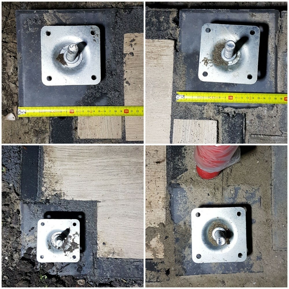

Nu blijkt dat bij het plaatsen van de tegels, welke van voor naar achter zijn neergelegd, de tegels niet de afsluitbanden konden volgen waarop deze tijdens het tegelen zijn verplaatst.
Daardoor liggen de afsluitbanden nu bij de poeren aan de voorkant gelijk met de buitenkant van de poer maar bij de poeren aan de achterkant liggen ze veel meer binnen de poer, bij de ene 6 cm en bij de andere 8cm.
Afbeeldingslocatie: https://tweakers.net/i/u77vWGVYa4wmCpA7IEyDmVdkDoA=/full-fit-in/4920x3264/filters:max_bytes(3145728):no_upscale():strip_icc():fill(white):strip_exif()/f/image/imZSr83b1CjYlTniDKJBTRVS.jpg?f=user_large
Deze foto’s staan in volgorde zoals de poeren van de overkapping liggen als je voor de ingang staat.

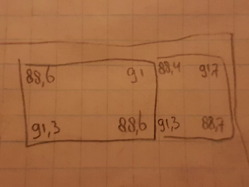

Ik ben aan het meten gegaan en ben tot de conclusie gekomen dat de rechthoeken tussen de poeren geen 90° graden zijn :'(
Maar als volgt:
Afbeeldingslocatie: https://tweakers.net/i/9ilttYnZKHyXm8Ptmo5fvwiqFGc=/full-fit-in/4920x3264/filters:max_bytes(3145728):no_upscale():strip_icc():fill(white):strip_exif()/f/image/ULQfhJC08X1GoHcAQl5L1Tv5.jpg?f=user_large
Wat gelijk het probleem met het tegelen en de afsluitbanden verklaard, de tegels zijn namelijk wel haaks afgeslepen.

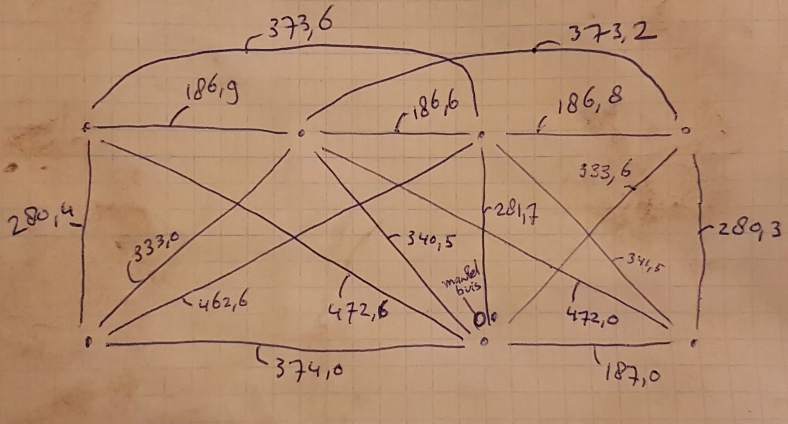

Hieronder de metingen op basis waarvan de hoeken zijn bepaald (getallen in centimeters, en de rondjes geven het midden van het draadeindes van de poeren weer):
Afbeeldingslocatie: https://tweakers.net/i/vc_M56_0hDIDymBVkMs_iLM9T-k=/full-fit-in/4920x3264/filters:max_bytes(3145728):no_upscale():strip_icc():fill(white):strip_exif()/f/image/lV05Qut2PGG0sLaQxm38Zq9e.jpg?f=user_large
Dat van de poeren aan de voorkant de middelste een ruime centimeter naar voren komt lijkt me niet goed en dat de diagonalen zoveel afwijken ook niet.
Is 10cm(!) als je de twee diagonalen van de overkapping vergelijkt, 462.6 vs 472.6cm

Maar hoe nu verder?
Ik bereid me voor op een discussie want wil je dit fixen dan moeten de 3 poeren aan de voorkant verplaatst worden en alle tegels er weer uit.
En die poeren zijn met snelbeton vastgezet en de tegels al gevoegd met een soort voeg die uithard.
Ik vermoed dat de hovenier dat anders ziet en vind dat dit best kan.
Afgezien van het feit dat de de afsluitbanden niet de wanden volgen als je dit zo laat, wat er niet uit ziet, denk ik ook niet dat dit erg goed is voor de constructie van de overkapping en schuur.
Hierbij denk ik aan wringende ringbalken en de bevestiging van de wanden en daklijsten met allerlei kieren waar vocht en ongedierten in gaat zitten.
Maar ik hoor graag als ik me druk maak om niets en dit binnen de toleranties valt.
