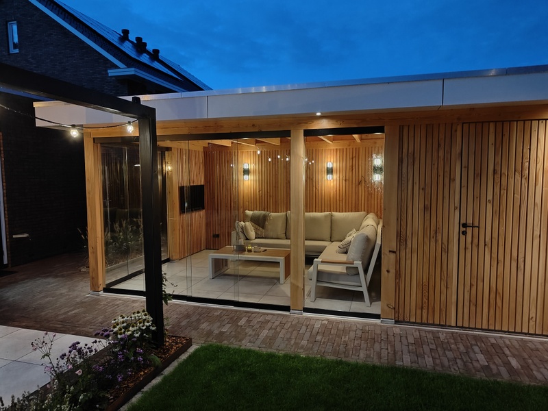

Kijk even bij isoblox , kan je zo duur maken als wil met oneindig opties en gelijk geisoleerd en in 1 a 2 dagen geplaatst .
Alles uit handen geven of deels zelf doen bijv. je fundering kan je simpel op bandjes zetten met tegels of beton storten . Qua gezellige warme looks kan je stalen platen met rabat en ( bruin/zwart ) houtmotief over de sandwichpanelen zetten .
isoblox
mooi systeem maar kan weinig vinden over kosten zonder direct mn gegevens in te vullen en dan ben ik daar gelijk al een beetje klaar mee. weet jij misschien een beetje wat een prijs indicatie, heb je ervaring met deze mensen?

WeeDzi schreef op maandag 24 augustus 2026 @ 16:30:
@WeeDzi
Alleen een email adres voor de offerte wordt gevraagd. Heel globaal incl opties en plaatsen etc . ~€500 -€750 per m²
Schuur 5x3 ~10k
Grote tuinkamer met glaswand + schuurdeel 12x4 = 25k
Geen splinter hout meer en onderhoudsvrij. alu kozijnen en deuren + dubbelglas . Zwart rabat met mat houtmotief is een staalplaat.
60mm wand en 120mm dakisolatie

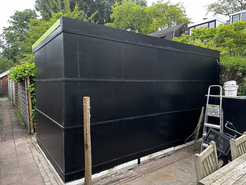

  • appelflap1992
  • Laatst online: 20:12

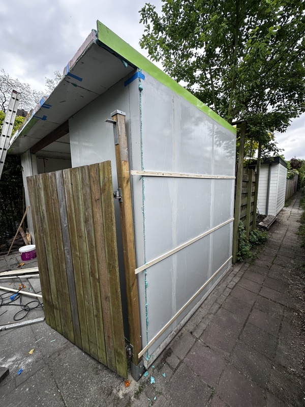

Ik ben thuis bezig met een schuur, een deel wordt dicht voor fietsen e.d. en een deel wordt een zitje. Ik heb nu de constructie staan, en wil beginnen met wanden plaatsen. Mijn idee is om de schuur ongeïsoleerd te laten om een beetje kosten te drukken en er komt een glazen wand in van 4 m met enkel glas dus tja hoeveel helpt dan die isolatie.. aan de binnenkant wil ik osb met gips en dan afwerken met een betonlook verf en aan de buitenkant Zweeds rabat.
Nu zit ik de denken over het terugkeerde onderwerp: folie.
Mijn idee is om aan de binnenkant tussen het regelwerk en het osb een dampdicht folie toe te passen. Dus de wand opbouw is dan van buiten naar binnen, Zweeds rabat, regelwerk, dampdichtfolie, osb, gips.
Gips wil ik de blauwe/groene plaat gebruiken die je ook in badkamers wordt gebruikt.
Qua verwarming wil ik misschien op ten duur een houtkachel erin plaaten.
Heeft iemand ervaring met een vergelijkbare wand opbouw? En verwarmen?

@app!eflapp!e waarom een dampdichte folie aan de binnenzijde als je niet gaat isoleren?
Neem een waterkerende en dampopen (spinvlies) folie aan de buitenzijde van de wanden (net zoals je waarschijnlijk op het dakbeschot hebt). Meer heb je niet nodig.

Niet isoleren is een optie, maar ik wil je het volgende meegeven.
Nu is het nog makkelijk om in je regelwerk pir platen en damp open/dichte folie te plaatsen . Straks na afwerking niet meer. Op termijn is die glazen wand zo vervangen.
en bij een toekomstige verkoop van het huis, telt de geïsoleerde en verwarmde ruimte (elektrische kachel of infraroodpaneel) met een sta hoogte van 2,10m als woonruimte dus heb je voor een kleine investering nu meerdere m² woonoppervlakte aan je huis toegevoegd. ;)
  • Franciesco
  • Laatst online: 18:56
@sweetdude is die redenatie niet wat kort door de bocht? Als ondergeschikte verblijfsruimte zijn er volgens mij wel wat meer eisen dan enkel een geisoleerde wand. B.v. daglichttoetreding en ventilatie. Maar wellicht ook of deze ruimte als (ondergeschikte) verblijfsruimte vergund is door de gemeente?
Mocht je de schuur als verblijfsruimte willen kunnen aanmerken, dan zou ik in ieder geval eens nagaan wat daar precies de eisen voor zijn. Want wellicht zijn die strenger of vergen ze een grotere investering en is dat daarom weinig interessant als je daar verder geen doel voor hebt.

Lol. Je moet aan nogal wat eisen van het BBL voldoen om het aan te laten merken als woonruimte.
. En het valt ook buiten het woonoppervlakte officieel(nen2580).
Meerwaarde zal het wel geven.
  • sweetdude
  • Laatst online: 17:18
DeBaroN schreef op vrijdag 28 augustus 2026 @ 13:25:
Helemaal mee eens, maar met name de laatste regel is belangrijk.
De isolatie is nu een flinke kostenpost op het bouw budget. Maar doordat het nu nog makkelijk te voorzien is. Heb je er later mogelijk spijt van als je het niet doet.
Gevalletje van had ik toen maar...

Allereerst: mooi project, je bent lekker bezig!
Als je niet gaat isoleren (en ik volg je redenatie helemaal; isolatie heeft weinig zin als je er niet continue gaat verwarmen) zou ik een damp OPEN folie aan de buitenzijde (meteen achter je zweeds rabat)
Persoonlijk zou ik niet met gips willen werken, maar je hebt er vast een goede reden voor; als je ipv OSB een wat mooiere plaat of houten delen pakt, ben je denk ik net zo duur en in 1X klaar.

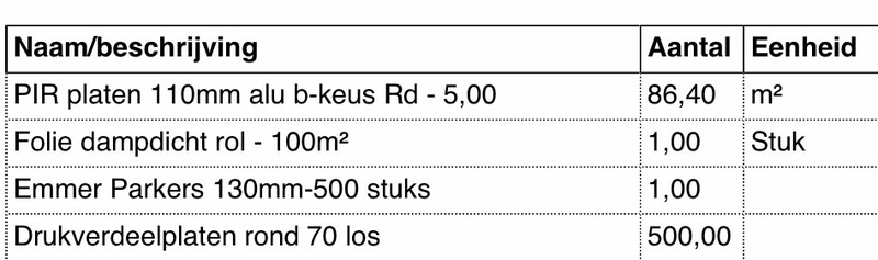

Je bent mooi op weg. Is isolatie zo duur dan? Glaswol van 7 cm er tussen en klaar zou ik zeggen. Maar je hebt het dak ook al niet geïsoleerd en daar heb je het meeste verlies. Dus ja dan is het misschien wel logisch om de wanden ook niet te isoleren.
Zelf hier gekozen voor 11 cm b keus pir op het dak en 9 cm glaswol voor de wanden en 10 cm EPS voor de vloer. Kosten rond de 1500 voor de isolatie op de totale bouw van 15-20k valt me wel mee. Bovendien is het nooit onaangenaam koud door de isolatie in het tuinhuis.
  • appelflap1992
Ik heb er over nagedacht, maar ik gooi liever een keer of 20 per jaar een extra blok hout op het vuur dan nu isoleren. Ik verwacht ook niet dat ik het terug gaat zien bij een eventuele verkoop van het huis. Als ik meer budget had, had ik het natuurlijk gedaan maar hoop deze schuur voor 10k af te hebben en zit nu al op 5k, wel inclusief grondwerk. Waar ik nu wel meer over twijfel is het folie, als ik ga verwarmen met een kachel gaat toch het vocht aan de achterkant van het gips/osb condenseren? Mijn redenatie is dan dat je daar een folie tegenaan wil hebben zodat mijn gips en osb deoog blijft en dat het naar buiten weg kan tussen de naden van het rabat door lijkt mij. Maar jullie denken daar dus anders over.

Ik heb bij een handelaar in Staphorst toentertijd afval stukken gekocht die men uit portocabins zaagt (raam en deuropeningen) deze tussen de balken bevestigd. Mooi afgewerkt onverwoestbaar en isoleert als een dolle, vooral fijn als de zon de hele dag op het dak staat te branden.
Volgens mij heb ik ook nog een paar plaatjes hier gepost.

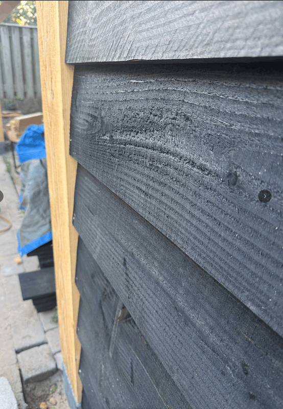

Korte boodschap tussendoor als iemand ooit de search functie gebruikt.\
Ik ben groene balken (waarschijnlijk carboleum) nu zwart aan het maken met Remmers Induline GW-310. Dat werkt als een malle!
Ik dacht dat ik wel 2 lagen nodig zou hebben, maar met 1 laagje pikzwart. Had speciaal 20 liter gekocht. Ik wil straks als ik tegen het raamwerk zwart Zweeds rabat ga zetten, deze nog een extra laagje mee gaan geven.
Wat ik over heb in the end in een kleinere emmer en in de kelder. Voor onderhoud.

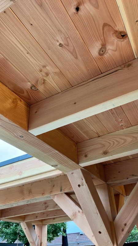

  • etienne001
  • Laatst online: 19:39

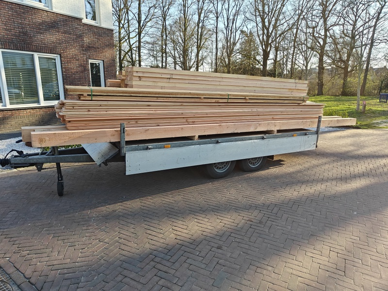

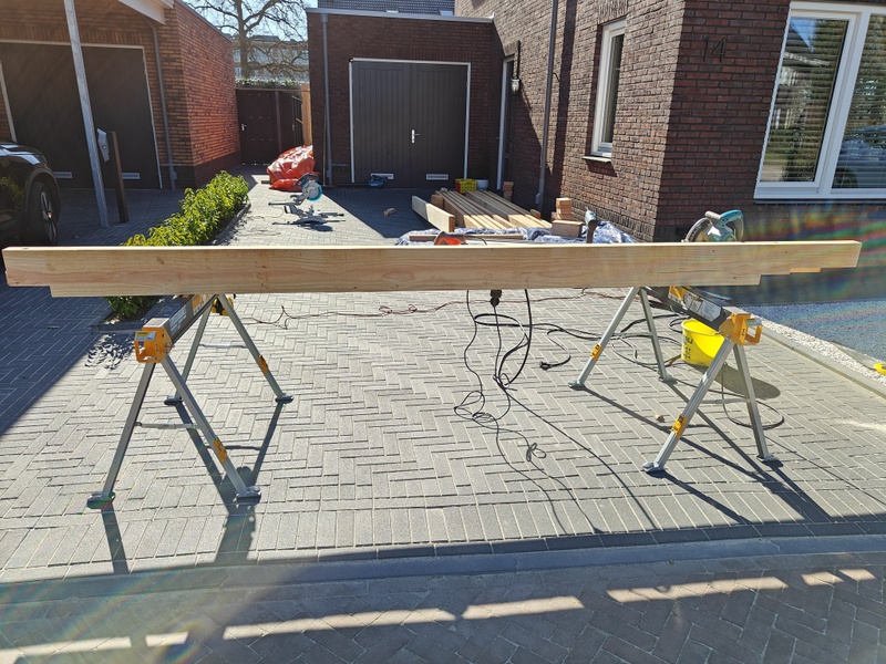

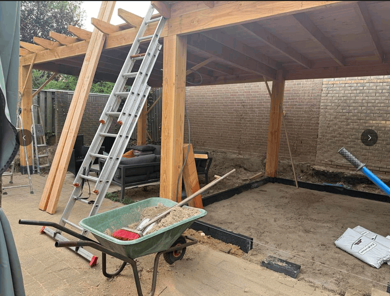

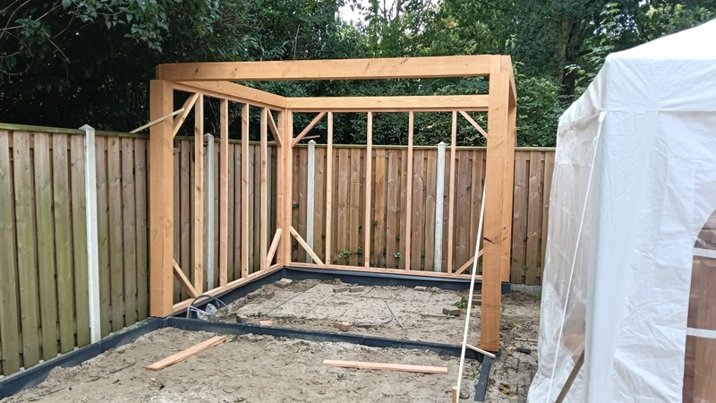

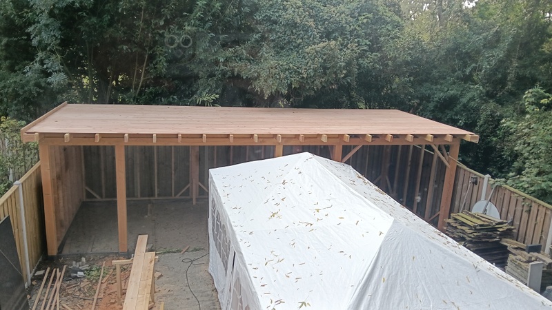

Zo eindelijk gaat het hier dan ook nog laat in het jaar beginnen.
Afbeeldingslocatie: https://tweakers.net/i/FONTsJAAUKoYVV6xuswU6mA_2Rw=/800x/filters:strip_icc():strip_exif()/f/image/NGB5UXJcESWbJEl6iW4jdKQ9.jpg?f=fotoalbum_large
Vandaag is al het douglas hout geleverd en heb ik inmiddels opgeslagen in een partytent.
Het geheel wordt 9x3,5x2,7 meter. Waarvan de overkapping zelf 6x3,5 wordt. Het andere deel wordt een schuur.
Aankomend weekend eens zien of ik alle staanders en de ringbalk op maat kan zagen en alvast één keer in de lazuur kan zetten. Over 3 weken heb ik vakantie dus hoop ik in de tussentijd alvast wat te kunnen voorbereiden. De foto's van de vorderingen zal ik zeker hier nog plaatsen.
  • etienne001

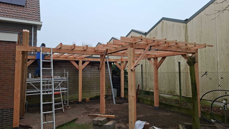

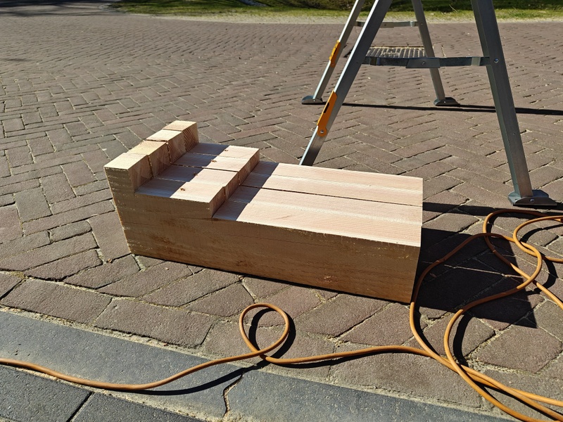

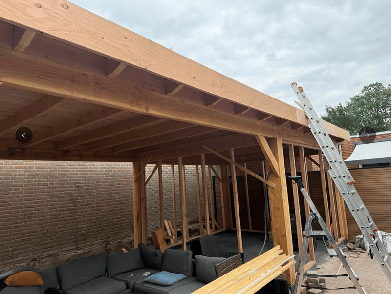

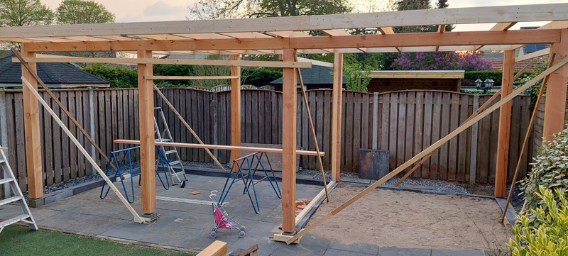

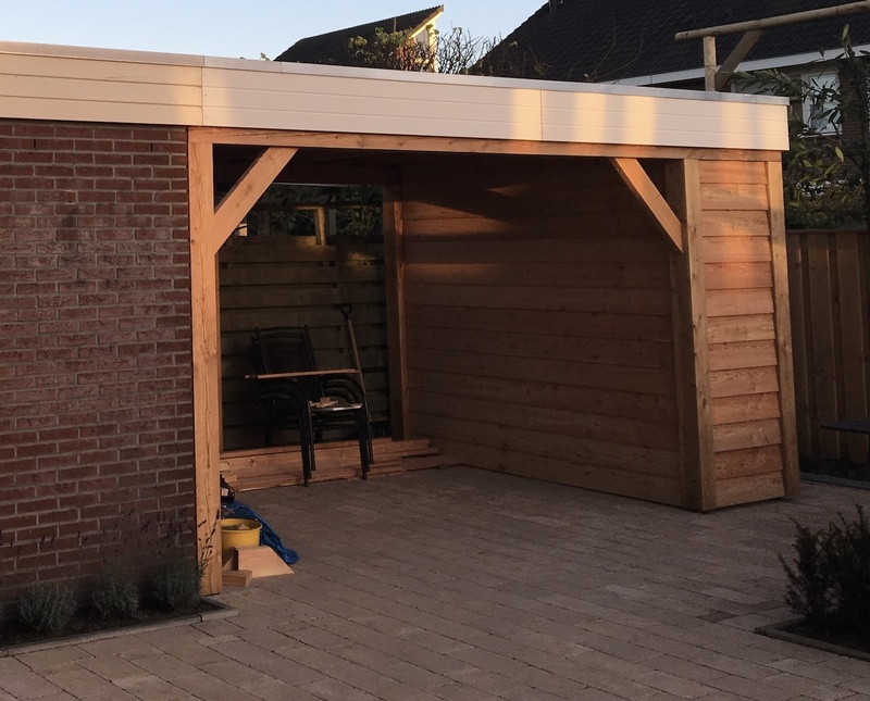

Afbeeldingslocatie: https://tweakers.net/i/fPfNyQZAeOmFgHXCagAf_nU7bVY=/800x/filters:strip_icc():strip_exif()/f/image/PDvZ9WE6hjfpeDvno7JUDlNO.jpg?f=fotoalbum_largeEen kleine start is inmiddels gemaakt.

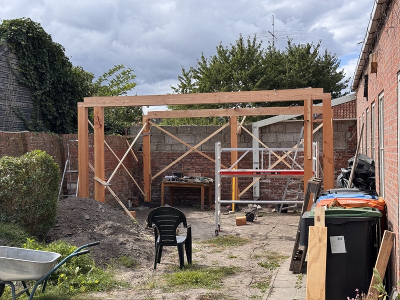

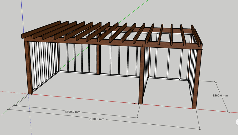

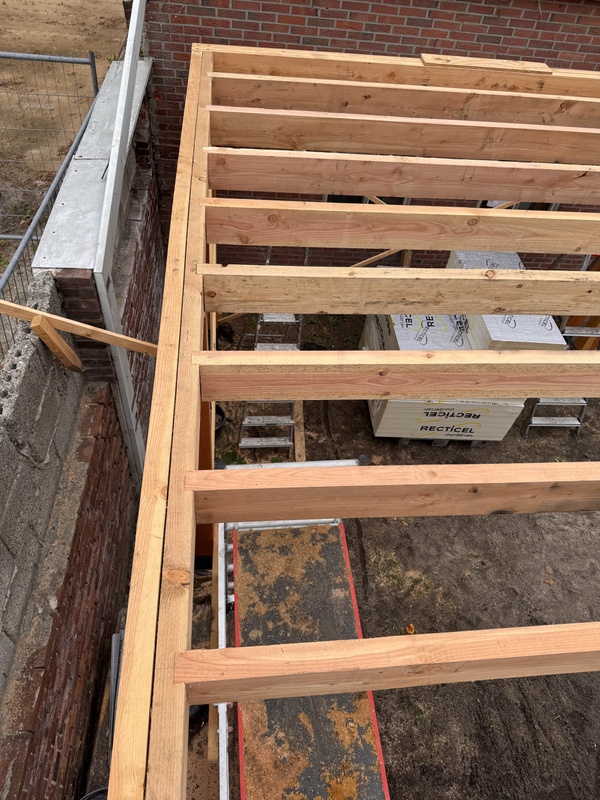

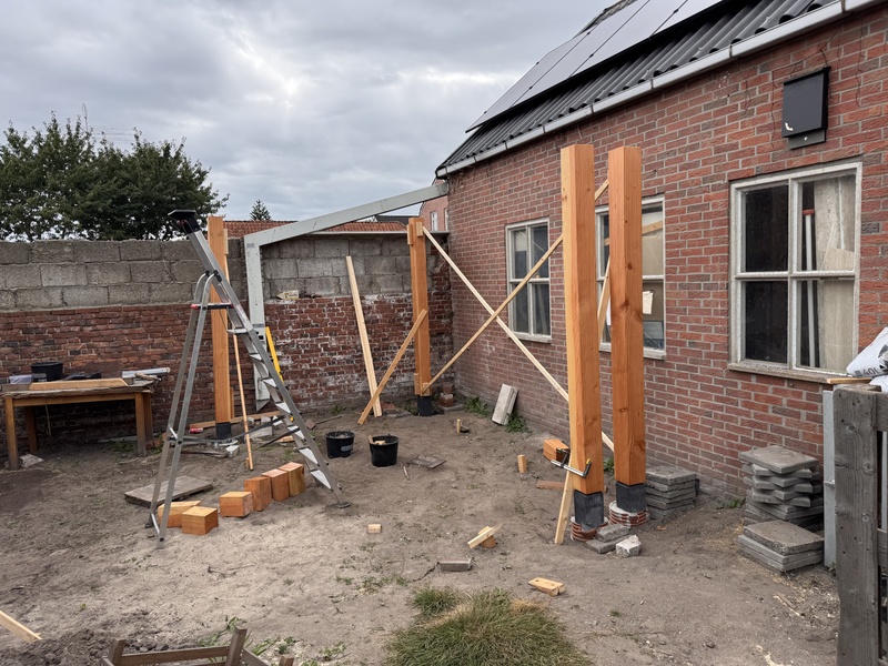

De staanders van de schuur met daarop de ringbalk staat. Het frame voor de zijwand en de achterwand staan inmiddels ook.
De overige 5 staanders voor de overkapping heb ik inmiddels voorbereid en ga ik morgen en woensdag stellen. Donderdag moet ik de 2 liggers van 6 meter per stuk op maat gaan maken, zaterdag komen hiervoor de hulptroepen om deze op de plek te leggen. Zoals het er nu naar uitziet blijft het volgende week droog in mijn 1e vakantie week, Ik hoop dan alvast de dakbedekking te kunnen gaan leggen. De rabatdelen etc kan daarna allemaal wel geplaatst worden,
Meerdere foto's zullen van het weekend weer volgen..

appelflap1992 schreef op donderdag 27 augustus 2026 @ 21:44:
Plaatjes bij het verhaal:

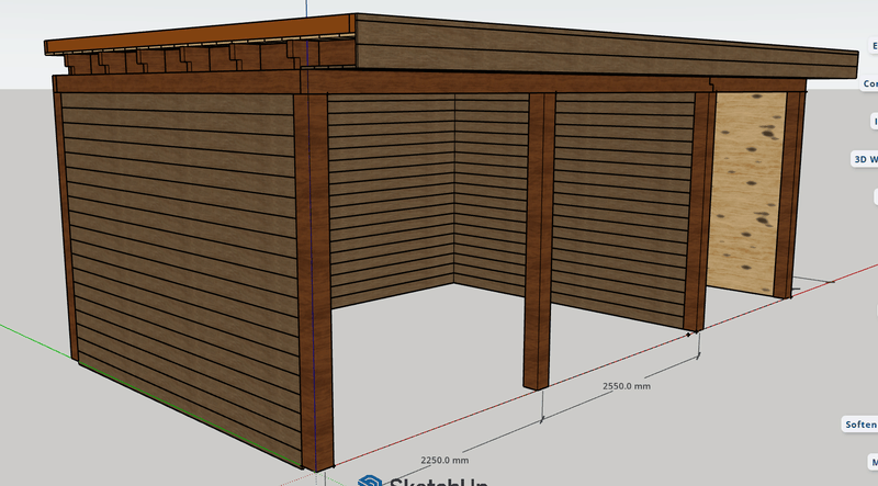

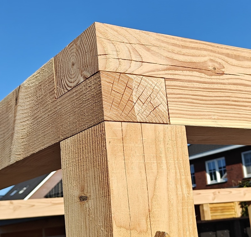

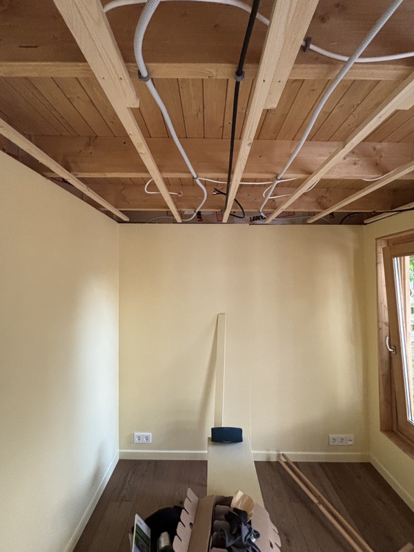

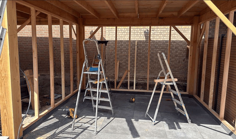

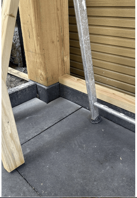

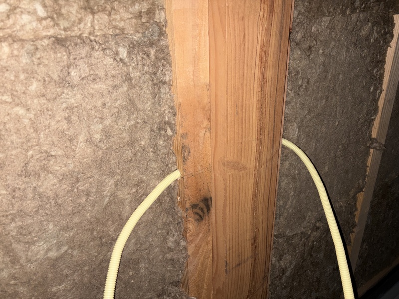

Ik ben inmiddels toe aan het dichten en isoleren van de wanden. Ik stoei echter met de volgende stap. Ik probeer een manier te vinden om elektra uit het zicht te verwerken zonder dst ik door de staanders heen moet boren, want dat wil ik liever niet doen. Ik moet er dus omheen en ik twijfel nu om de elektra via de vloer weg te werken. Heeft iemand hier ervaring mee of wellicht een voorbeeld hoe jullie dit zelf hebben gedaan?
[ Voor 0% gewijzigd door Sebje op 17-09-2026 08:22 . Reden: Typfoutje ]
  • blitzkrieg
  • Laatst online: 11:34
blitzkrieg
Whoop Whoop!
Waarom zou je niet door de staanders heen willen boren?
  • Sebje
  • Laatst online: 02-11 10:24
Sebje
Makelaartje
blitzkrieg schreef op donderdag 17 september 2026 @ 08:27:
Ik twijfel in hoeverre dit de sterkte van zo’n staander beïnvloedt.
  • Loft
  • Laatst online: 15:13
Sebje schreef op donderdag 17 september 2026 @ 08:32:
In houtskelet bouw, boren ze ook door de staanders, bij liggers, boren ze ook bij staanders.
Je hebt zelfs honingraat liggers.
Plaatje ter illustratie dat gaten best kunnen ;)
Afbeeldingslocatie: https://cdn.prod.website-files.com/64d4f7d9e4c99cebb45742c8/65f818ad251f12e0efb9943d_Raatligger-2-p-800.jpg
Als gaten boren schadelijk zou zijn, zouden ze dat niet doen.
Echter, het gaat bij een staander, met druk belasting op de gehele doorsnede wel over verhouding.
Heb je een staander van 150x150 of 45x70 of 45x100, dan maakt het wel uit hoe groot dat gat is. Is dat 20mm op een staander van 70, 100 of 150 dan moet dat kunnen. Al zal het meer effect hebben op die 70, dan 150 logischerwijs
Welke maatvoering heb jij ?
[ Voor 3% gewijzigd door Loft op 17-09-2026 10:19 ]

  • DasNieNix
  • Registratie: Juni 2020
  • Laatst online: 16:13
etienne001 schreef op maandag 14 september 2026 @ 21:34:
[Afbeelding]Een kleine start is inmiddels gemaakt.

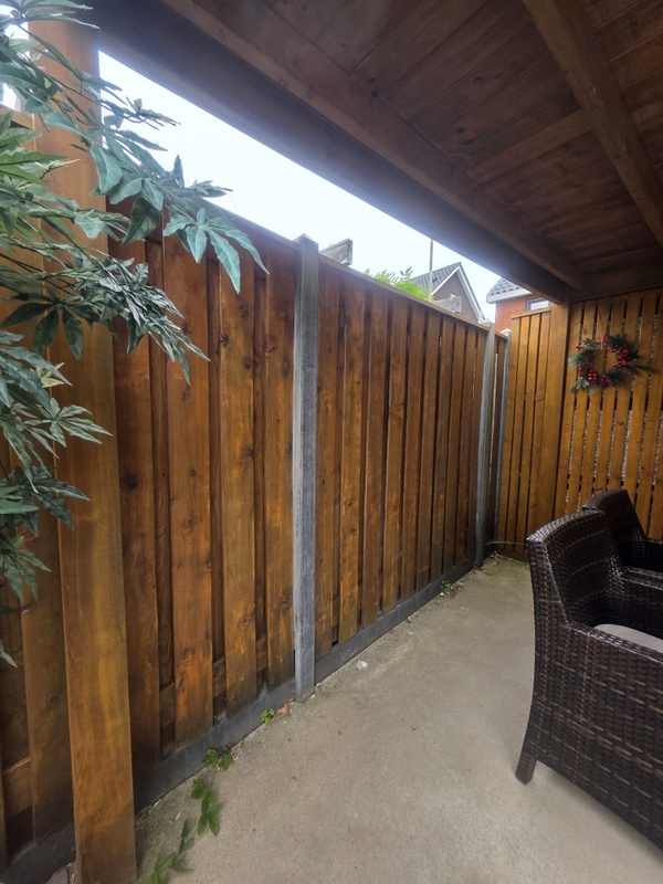

Hoe ga je de rabatdelen bevestigen (en later onderhouden) tussen de schutting en de overkapping? Ik ga er van uit dat de schutting blijft staan.

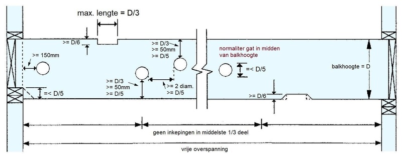

  • FRANQ
  • Registratie: Juli 2017
  • Laatst online: 19:45

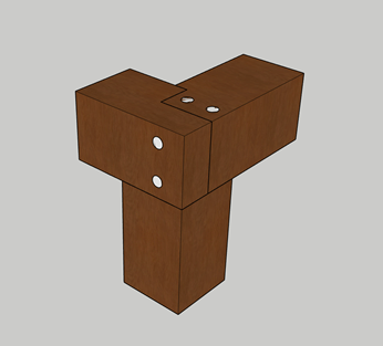

Een gat van ø15-20mm kan je prima door de staanders boren.
Als je een frame van 150x150 balken hebt, zijn de wanden niet dragend.
Zolang je geen gat van ø50mm door een 44x75mm balkje boort zou ik me geen zorgen maken.
De vuistregel is 1/4 van de breedte van de staander, en dan in het midden boren.
Dus bij een 2 en 3 is de breedte 75mm, 75/4=ø18.75mm. Dan zou je een gat van ø18 kunnen boren door het hart.
Bij een paal op de hoek is dat dus 150/4= ø37,5mm
In een ligger ook, Dit word veel zwaarder belast dan een staander.
Hierbij een voorbeeld van een ligger. (Die van een staander kan ik niet vinden)
Als je een balkhoogte van 150mm hebt is D=150
Afbeeldingslocatie: https://tweakers.net/i/6kBTOZHJAols4tIK4bX2VJJnnIk=/800x/filters:strip_icc():strip_exif()/f/image/BLzy2kcsRuboFrPTRQfP4Hyj.jpg?f=fotoalbum_large
[ Voor 15% gewijzigd door FRANQ op 17-09-2026 11:13 ]

  • Sebje
Sebje
Makelaartje
Loft schreef op donderdag 17 september 2026 @ 10:18:
De staanders zijn 150x150mm. Het gat voor de elektra zou 16-20mm worden
  • Sebje
Sebje
Makelaartje
FRANQ schreef op donderdag 17 september 2026 @ 11:08:
Het frame draagt niet, de staanders wel, dat is de constructie. Ik vind eigenlijk nergens een goede bron (zoals de balkenschuif voor overspanningen), dus heb maar de conclusie getrokken, dan beter niet boren.
Ik vraag me dit ook af. :) Ik zou bij mij hetzelfde willen doen in de tuin, waarbij een overkapping ook tegen de schutting komt te staan.

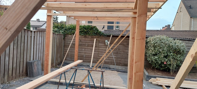

  • etienne001
DasNieNix schreef op donderdag 17 september 2026 @ 10:29:
De schutting schermen zijn vanaf de buitenkant vast geschroefd.
Aan de achterzijde en 1 zijkant is gemeente grond, daar kan ik gemakkelijk bij. De andere kant kan ik via de tuin van de buren bij. Overal heb ik 10cm ruimte tussen de overkapping en de schutting, dus hier kan ik met een schuurpapier/roller/kwast tussendoor.
  • Loft
Sebje schreef op donderdag 17 september 2026 @ 15:34:
Dat had dus goed gekund (achteraf ;) ), zie ook tekst van @FRANQ (goed plaatje!)

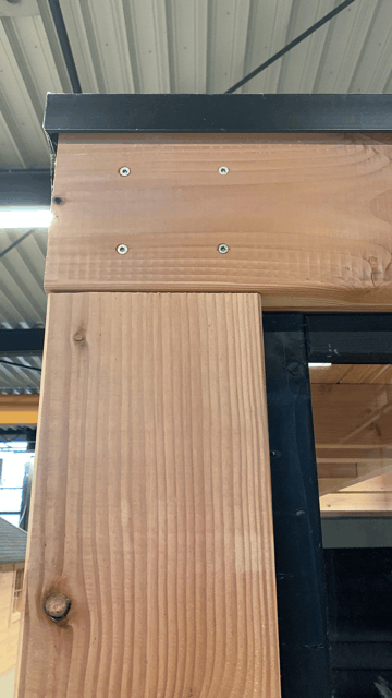

  • ChillPascal
  • Laatst online: 16:26
ChillPascal
In the end...
In dit geval geen overkapping, maar een woonhuis...
Wij gaan enkele (douglas) gebinten van 250x250 mm aan de buitenzijde van de woning aanbrengen. Deze hebben geen constructieve functie en zijn versgezaagd.
Ik vraag mij nu af wat te adviseren is t.a.v. het behandelen? We willen de natuurlijke houtlook zo veel mogelijk behouden. Op welk moment zouden we dit het beste kunnen doen? Kunnen we dit doen zodra de staanders zijn gemonteerd of zou hier minimaal een jaar overheen moeten gaan? De eerste optie zou wel handig zijn i.v.m. de steigers.
Omdat plaatjes altijd leuk zijn:
Afbeeldingslocatie: https://tweakers.net/i/Pwrkb725wvwNT4dFgbRzx1VjVu8=/800x/filters:strip_exif()/f/image/NCvDdME0lxtYEf9ru5uuG8f1.png?f=fotoalbum_large
Afbeeldingslocatie: https://tweakers.net/i/zLknNWacRq3Foy3fxaPEI-ZHohU=/800x/filters:strip_exif()/f/image/37EpZZ3ShI4eoKNm7EbRfiEw.png?f=fotoalbum_large

  • B-lex
  • Laatst online: 19:00
ChillPascal schreef op vrijdag 18 september 2026 @ 13:04:
Bezint eer ge begint. Of accepteren dat echt hout zal vergrijzen en dat mooi vinden, of een houtlook-kunststof bekleding alternatief zoeken en er geen omkijken meer naar hebben. Zie je jezelf elk jaar op die hoogte die paal al bijwerken?
  • appelflap1992
ik zou hem onbehandeld laten, mooi laten vergrijzen. Als het dan toch niet mooi vind kun je hem ook nog zwart verfen op ten duur
  • alki
  • Laatst online: 14:43
Beits met uv beschermer dan blijft t mooiste. Er is een merk uit noorwegen die is daar geschikt voor. Die weten hoe ze hout moeten beschermen. En idd meteen doen als je die kleur het mooiste vind
  • Sebje
Sebje
Makelaartje
Loft schreef op vrijdag 18 september 2026 @ 09:57:
toch maar besloten er doorheen te gaan, dank allen voor het meedenken en jullie reacties!!
Afbeeldingslocatie: https://tweakers.net/i/_ppv_Cc62gUvDZrvtPKGOHgKbtI=/800x/filters:strip_icc():strip_exif()/f/image/EyeAGuiguVQSW5B9WWQPQd8C.jpg?f=fotoalbum_large
[ Voor 5% gewijzigd door Sebje op 19-09-2026 20:16 ]

  • Loft
Sebje schreef op zaterdag 19 september 2026 @ 20:14:
Is alles blijven staan? :) 8)
Maar meer, tevreden met het resultaat?

  • sweetdude
Persoonlijk, zou ik hem gelijk meerdere malen behandelen voor montage zodat hij rondom in de verf zit. Ik zou hem ook gelijk goed schuren zodat het mooi glad is en daardoor ook langer zo blijft en makkelijker (na) te verven is. eventueel in een gekleurde of transparante beits.
  • Sebje
Sebje
Makelaartje
Loft schreef op dinsdag 22 september 2026 @ 11:03:
Ja, was goed gelukt! Maar wel fijn even een bevestiging te krijgen hier. 👍🏻

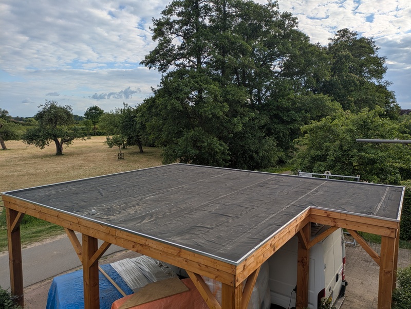

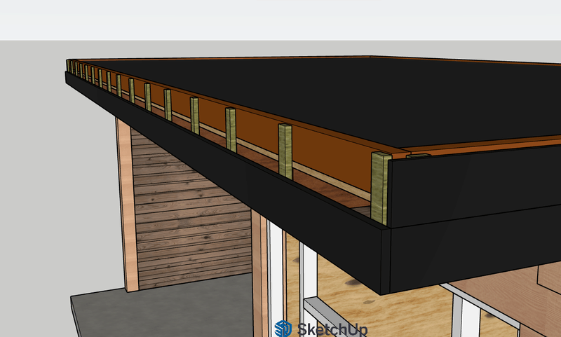

  • NoepZor
  • Laatst online: 18:33

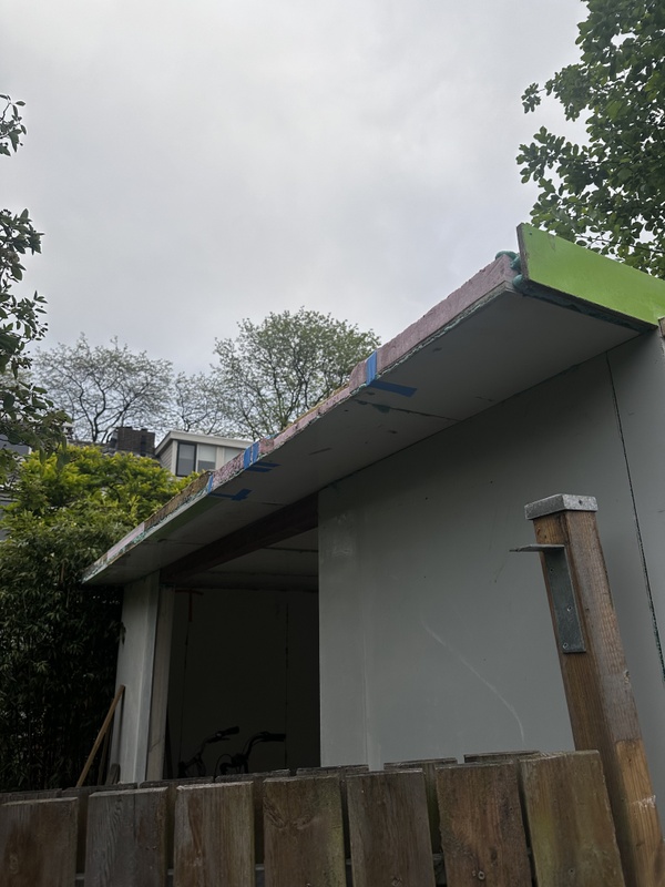

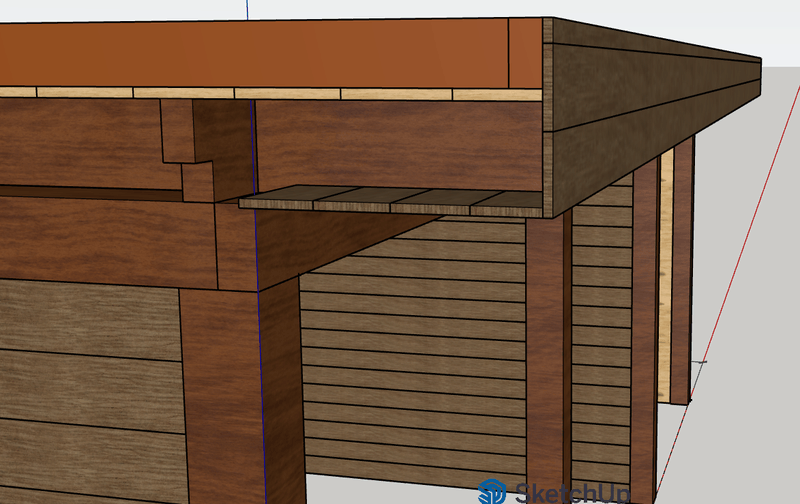

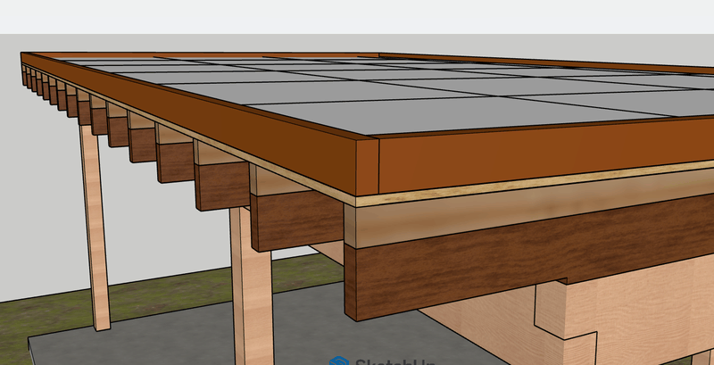

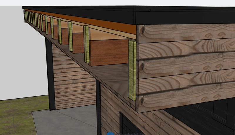

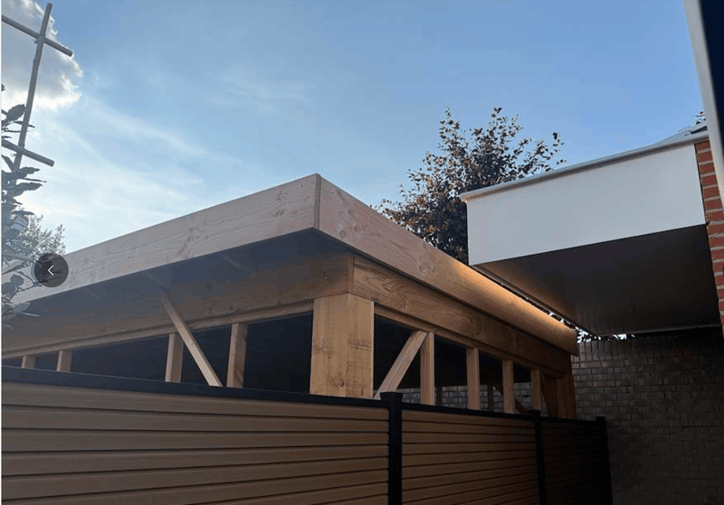

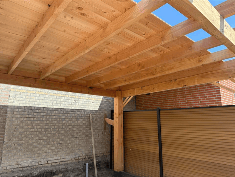

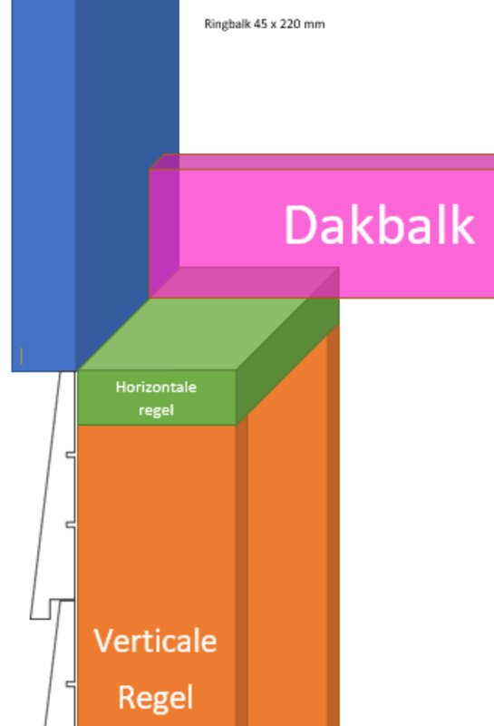

Ik heb in mijn huidige tuin een overkapping aan de schuur die opgebouwd is uit staanders en een ringbalk met daarop een balkenlaag en een boei, a.k.a. de "standaard" overkapping. Nu hebben we een nieuwe woning gekocht waarvan we binnenkort de sleutel krijgen. Er staat nu een tuinhuisje als opslag, maar die heeft zijn beste tijd redelijk gehad. Ik wil deze vervangen door een schuur met overkapping. Ik ben gecharmeerd van dit model:
Afbeeldingslocatie: https://www.buitenkampioen.nl/wp-content/uploads/2022/06/overkapping-slim-serie-4-douglas-2-segmenten-zwart-zweeds-rabat-1.jpg
Bij deze overkapping zitten de dakbalken tussen de ringbalk in plaats van er bovenop. Nu heb ik enkele vragen, waarvan ik hoop dat er iemand is die er een antwoord op heeft :)
Ik wil graag het dak isoleren ivm condensvorming en in de schuur is het naar verwachting sowieso handig. Echter, voor een overspanning van zeg 3 meter moet ik gebruik maken van een balkdikte van minstens 15 cm. Dat betekent dat er uitgaande van 20x20 staanders en ringbalk een ruimte van max 5 cm over is. Met een dakbeschot (2cm) en isolatie (4-6) cm kom je dan niet uit. Is het beter om te isoleren tussen de balken en het plafond dicht te zetten? Zo ja, moet ik nog rekening houden met folies etc. ?
Of is het beter om de ringbalk wat op te dikken, om er vervolgens een wat bredere daktrim langsheen te zetten. Dat geeft dan net 4-5 cm extra. Al denk ik dat dat esthetisch gezien de minste optie is.
Of als laatste optie is het overkappinggedeelte niet of nauwelijks (2-3cm) te isoleren, en dan het schuurgedeelte tussen de balken te isoleren.
Iemand ervaring met een dergelijke constructie? Alvast dank :)

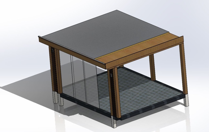

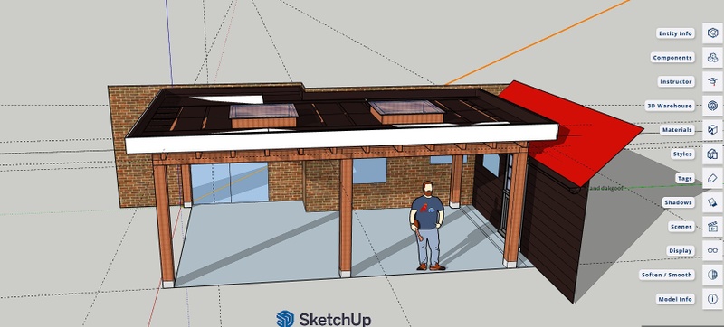

  • tweakfdr

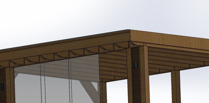

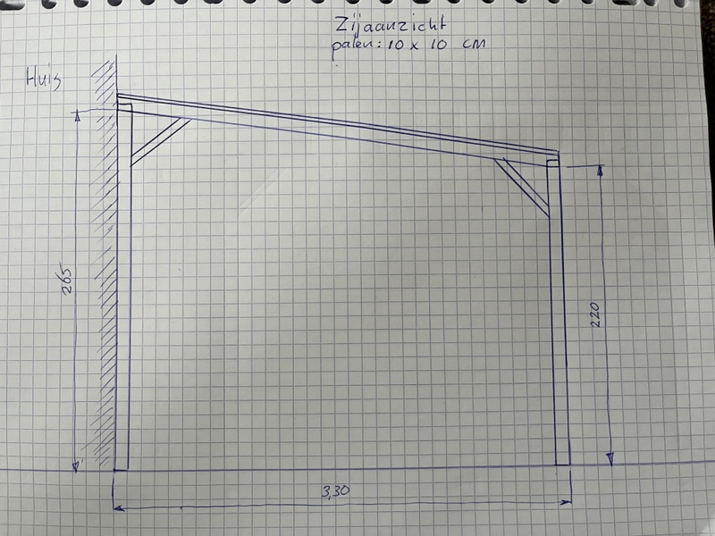

ben mij aan het oriënteren op he plaatsen van een glazen schuifwand in een bestaande overkapping. Op zich niet super complex maar één puntje is mij niet duidelijk.
Nu loopt het terras in één stuk door de overkapping in. Als ik de onderste rails hierop plaats heb je altijd een verhoging van circa 2cm. Is dit niet erg onhandig?
Kan ik niet mooier een de onderste rail verdiept op een funderingsbalk plaatsen zodat de overgang van binnen naar buiten gelijk is?
Hoe hebben jullie dit gedaan?
PS: ik weet dat ik de schoren moet verplaatsen.
Afbeeldingslocatie: https://tweakers.net/i/ZC7U198RaDYXsbb4fZ4p2zH03Sg=/800x/filters:strip_icc():strip_exif()/f/image/6U4AHAfPrdElGEGPUcspXwzS.jpg?f=fotoalbum_large
[ Voor 3% gewijzigd door tweakfdr op 28-09-2026 09:03 ]

tweakfdr schreef op maandag 28 september 2026 @ 09:02:
Dat went wel. Bij een schuifpui in de gevel heb je vaak hetzelfde. Als je de onderste rails vlak maakt met de vloer komt daar veel meer rotzooi in waardoor de pui heel snel niet meer soepel loopt. Schoonmaken van de rail lijkt me ook een kriem als deze verdiept ligt.
Heb dit ook gedaan op het terras, maar in de tuinkamer die we gemaakt hebben heb ik dan weer een houten vlondervloertje van IKEA gelegd. Daarvoor was het gewoon iets waar je overheen stapt. Omdat je vanuit de huiskamer in dat tuinkamer deel stapt is hout fijner aan je voeten / minder koud in de winter.
Overigens: het is ook je goot voor de afwatering van de ramen, als je dat verdiept moet je ook afwatering onder dat niveau regelen.

NoepZor schreef op maandag 28 september 2026 @ 08:36:
Voor isolatie alleen om condens te voorkomen is 2-3cm PIR ook al wel voldoende. Heb je ook al een idee wat te doen qua afschot?

assje schreef op maandag 28 september 2026 @ 09:45:
Nee nog niet exact. In de huidige overkapping staat het geheel iets op afschot, dus de hoek waar de regenpijp zit staat 2 cm lager dan de rest. Maar ik weet niet of dat mooi is bij een dergelijk "strak" model. Dan is het handigste om de dakbalken intern iets op afschot te plaatsen. Of ik moet gebruik maken van PIR platen op afschot. Met 2-3 cm PIR en een kleine opdikking van 3 cm kom je daar net mee weg. Geeft geen waterkering van 5cm, maar ik verwacht toch niet dat ik er met slecht weer in ga zitten :)

NoepZor schreef op maandag 28 september 2026 @ 09:59:
Ik heb mijn overkapping (4,60x3,30m) gewoon waterpas gemaakt. Ik heb wel stelplaten (met losdraaiende moer) onder de staanders gezet mocht het achteraf toch nodig zijn om afschot te creëren door de hele achterkant 2-3cm op te tillen, maar dit gaat al ruim 3 jaar goed. Ik laat zelfs de afvoer van de garage (9x3.5m) op de overkapping uitstromen. Er blijft na een flinke regenbui een laagje water van hooguit 2-3cm staan, maar dat is niet zo'n probleem lijkt me.
Tevens ook 3cm PIR als isolatie gebruikt tegen condens aan de onderzijde.

Hoe hebben jullie het volgende gedaan voor drukverdeelplaatjes en 18 mm dakbeschot met 70 mm PIR. Welke type schroeven en lengte zou je kiezen. Ik zou zeggen 80 mm schroeven en bij de draagbalken bij 110 mm schroeven. Dit omdat het dakbeschot van onderen zichtbaar is en je geen schroeven wilt zien. En moeten het nog bepaalde schroeven zijn. Lees nl dat gipsplaatschroeven ook kan (Wovar.nl)
  • jeeedeee
  • Laatst online: 17:21
The.Terminator schreef op woensdag 30 september 2026 @ 15:48:
Ik had deze combinatie voor mijn 18 mm dakbeschot. Besteld bij de isolatie hal en die ging niet door het dakbeschot. Ik heb gekozen om overal dezelfde lengte qua schroeven aan te houden. Afbeeldingslocatie: https://tweakers.net/i/ivjQaY0iaIlKeKwgBa98JB3ZFag=/800x/filters:strip_icc():strip_exif()/f/image/9udKFyaz1ZXeKTWr79S8DdUs.jpg?f=fotoalbum_large
Volgens mij is 80mm te kort en 110mm voldoende anders heb je alleen maar het puntje van de schroef wat het vasthoud. In principe doen je het dak beschot in de balken vast te schroeven. Met een simpel kalk lijntje kun je de balken overnemen om te zorgen dat je er niet naast schroeft.

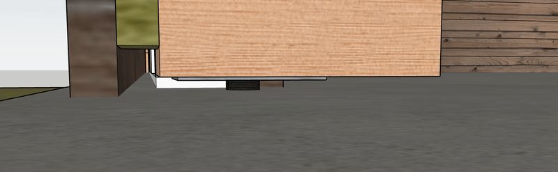

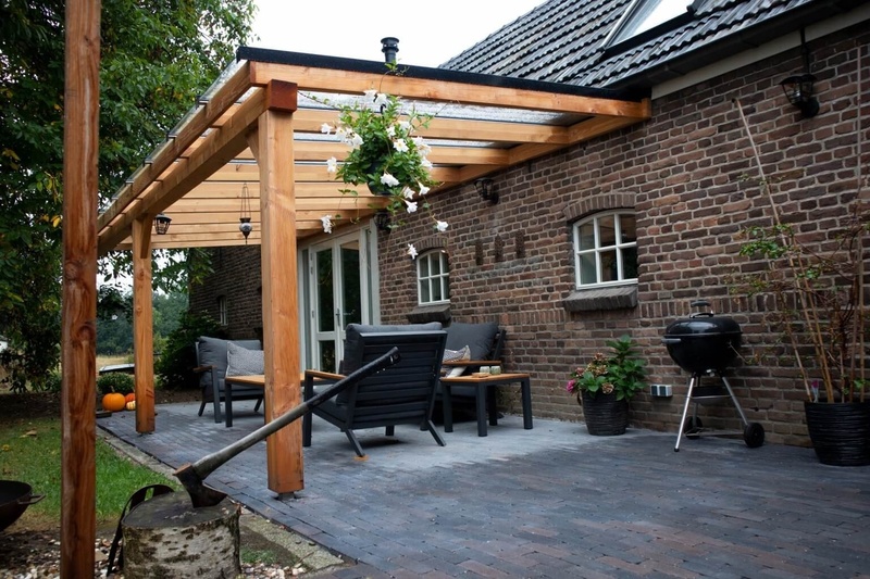

Stratenmaker hier.
Ik heb dit meerdere malen meegemaakt en voorbereid. Je zaagt de positie en breedte van de rails uit. Het residu klop je weer terug op de juiste hoogte. De rails monteer je dus weer op het verlaagde residu.
Doordat je omlaag gaat en dus zand eruit haalt, is het hard genoeg (als je maar goed aanslaat) om alles te dragen ook verdeel je de druk natuurlijk.

Jaja ik weet het het is even stil geweest vanuit mijn kant met de foto's en update van de bouw van onze overkapping.
Iets met een opgelegde bouwstop 🤣
Maar goed dat zal ik morgen wel even toelichten met wat foto's die ik dan even zal maken met de vooruitgang van de bouw.

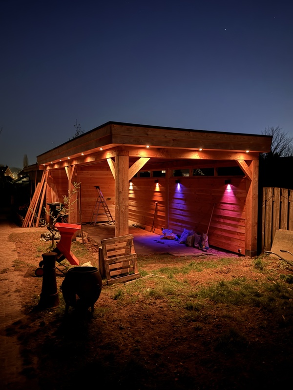

Ik zit nog even met een vraagje;
Wij willen graag enkele up/down lampen (die kubus dingen) gaan plaatsen in en bij de overkapping.
Aangezien die dingen veelal in overkappingen geplaatst worden dacht ik laat ik de vraag hier maar stellen.
Iemand goede ervaringen met een Zigbee variant hiervan?

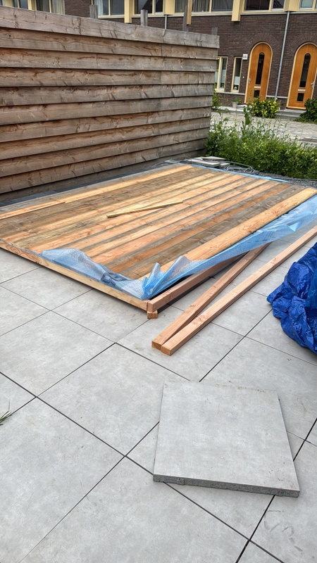

Hier een korte update van de stand van zaken bij mij. Veel tijd besteed aan de wanden. Ben nu zo ver dat ik aan de afwerking van het schuurtje ga beginnen. Ik ben van plan het schuurtje met osb af te werken. Verder tijd besteed aan het bekleden met rabat en het afwerken en isoleren van de binnenwand. Ook de elektra heeft de nodige tijd gekost. Al met al ben ik tevreden met de stand van zaken.
Afbeeldingslocatie: https://tweakers.net/i/a7E8sF0ekZoV0OwGud8tryLgJ_I=/232x232/filters:strip_icc():strip_exif()/f/image/Fy4ShNkviJTtsagfD99DUgvr.jpg?f=fotoalbum_tileAfbeeldingslocatie: https://tweakers.net/i/7zM2Rrwdwx0dJAKfNLZTEcVSH_s=/232x232/filters:strip_icc():strip_exif()/f/image/WU53UEBV9QF7EIqwUzQ4Lhd2.jpg?f=fotoalbum_tileAfbeeldingslocatie: https://tweakers.net/i/nuRLV_T_J_EclB1TTVqbp5eUNww=/232x232/filters:strip_icc():strip_exif()/f/image/ALvokEXe3igJnIDjerBiLOVY.jpg?f=fotoalbum_tile
Afbeeldingslocatie: https://tweakers.net/i/CotwWP3P-qaH-3D44yDYZ-1jAq4=/232x232/filters:strip_icc():strip_exif()/f/image/utg0l4FdRqQuaRBm8fPzdFxu.jpg?f=fotoalbum_tileAfbeeldingslocatie: https://tweakers.net/i/OhJZtGx6Mf9ls9n6BGaNrQBBub4=/232x232/filters:strip_icc():strip_exif()/f/image/KzkOjJ9swynKIyVJADTqRwyx.jpg?f=fotoalbum_tileAfbeeldingslocatie: https://tweakers.net/i/I4jXmmikN7cCQyCNgfVuzkPerJU=/232x232/filters:strip_icc():strip_exif()/f/image/5Pe0MM5P0MjlqgWsmd6omZr3.jpg?f=fotoalbum_tile

Hier gebruiken we LightPro. De lampen zelf ondersteunen geen Zigbee maar door de aparte Wifi module ertussen te zetten, kunnen we ze wel via de app (Tuya of de minder goede LightPro eigen app) aan en uit schakelen. Voor ons werkt dit prima. Je kunt echter zo niet dimmen. Deze lampen moet je handmatig feller zetten (6 standen maar de knop hiervoor zit op de lamp en hebben wij alleen in het begin een keer gebruikt voor het afstellen).
Voordeel is wel dat je eenvoudig extra lampen toevoegt aan je tuin (in verschillende soorten)

Sebje schreef op zondag 4 oktober 2026 @ 23:02:
Waarom OSB en niet underlayment? Ik heb zelf voor (18mm) underlayment gekozen omdat ik dat mooier vind, stevig (genoeg) is het allebei. Het prijsverschil vond ik niet erg groot.

Ik heb gekeken naar losse armaturen om daar zigbee lampen in te draaien. Gezien de prijs toch gewoon gegaan voor kubus lampen met ingebouwde led. Mocht er 1 stuk gaan dan is het vervangen daarvan ook redelijk eenvoudig. Voor de aansturing heb ik een shelly mini achter de schakelaar in de wand geplaatst. Zo kan je met schakelaar én automatisering de lampen schakelen.

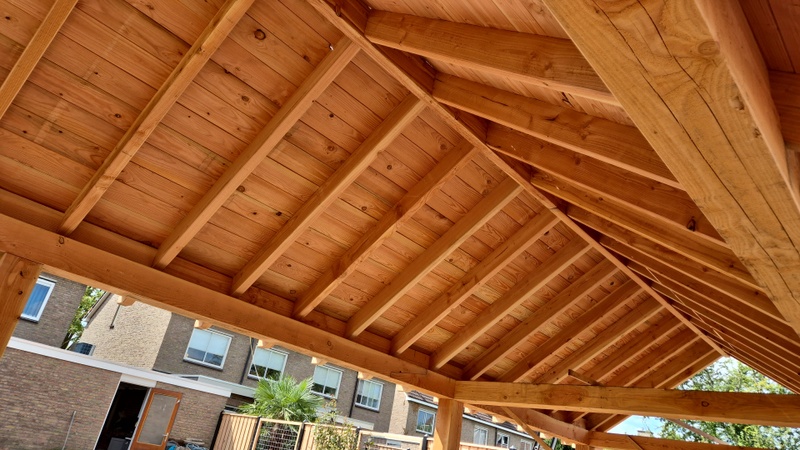

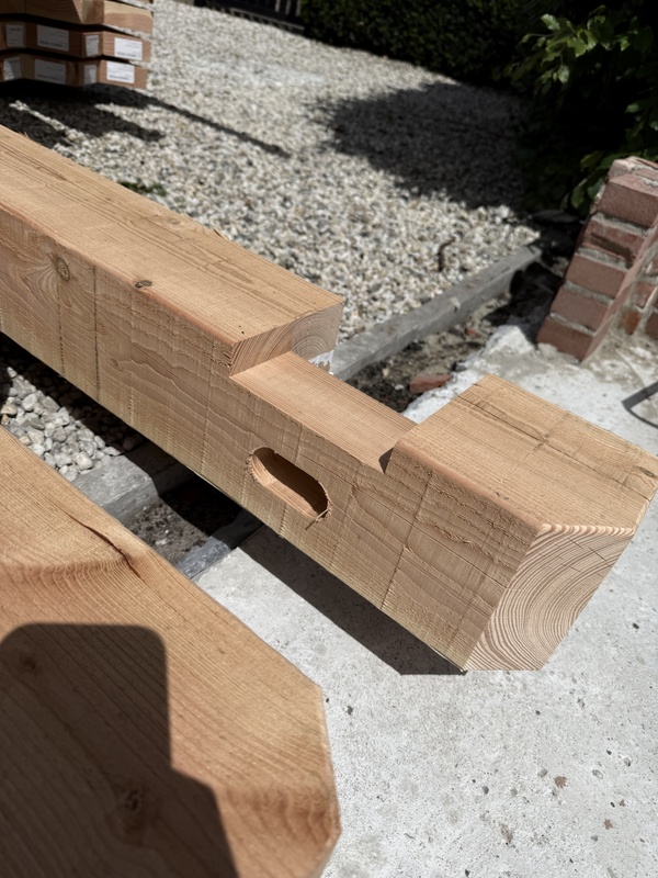

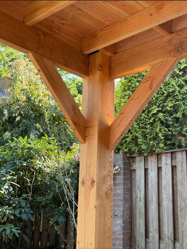

Ik heb in mijn huidige tuin een overkapping aan de schuur die opgebouwd is uit staanders en een ringbalk met daarop een balkenlaag en een boei, a.k.a. de "standaard" overkapping. Nu hebben we een nieuwe woning gekocht waarvan we binnenkort de sleutel krijgen...
Ik heb dat tussen de ringbalk met Pitzl Zwaluwstaart verbindingen gemaakt, werkt snel en mooi. Als je op marktplaats zoekt heb ik er nog een paar met freesmal te koop.
Dakopstand van 18cm gemaakt ivm groendak, afgewerkt met douglas plank rondom.
Ik heb bedrading voor verlichting, stroompunten en heaters over het dak laten lopen en deze ingefreesd in de pir platen, dit is echt een naar klusje maar wel weinig kabels in het zicht hierdoor.
Afbeeldingslocatie: https://tweakers.net/i/DHFI3rhuOznJpdr8dO6z_LBYIFI=/x800/filters:strip_icc():strip_exif()/f/image/klOBzrsFyPNO8KQNYQnJ6ZIN.jpg?f=fotoalbum_large

Zou hier 2/3 optie's overwegen persoonlijk, afhankelijk van of je alleen wilt dimmen of wil je ook met kleuren spelen/werken?
Optie 1/2: Gewone armaturen met GU10 dimbare lamp en daarvoor een Shelly Dimmer Gen4 (zigbee) of b.v. een EcoDim0.7.
Optie 3: Gewone armaturen met Zigbee GU10 lampen, dan kan je evt. als je wenst ook met kleuren spelen.
Vind persoonlijk al die InLight/LightPro sets maar matig en overrated, maar dat is mijn mening.
Houd het liever zelf in de hand allemaal.
Voorbeeldje van simpele GU10 armatuur:
https://www.gamma.nl/asso...chts-zwart-gu10/p/B270933
ook te verkrijgen met een enkele lamp/fitting waar nodig/gewenst.

Ahhh kijk, tuya (wifi) wordt wel een probleem in de achtertuin. Zigbee heeft wel mijn voorkeur.
hpmkruit schreef op maandag 5 oktober 2026 @ 11:54:
Die had ik inderdaad ook al gezien op het internet, echter wil ik graag toch kunnen dimmen.

Met kleuren hoef ik niet veel te spelen, lekker warm wit is al helemaal prima voor ons. Ik zou dan ook voor een dergelijk armatuur kunnen gaan inderdaad en daarin een tradfri gu10 zigbee lampje kunnen plaatsen. Goede tip!

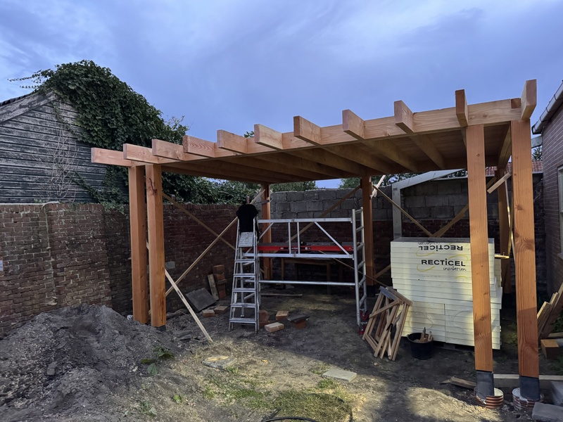

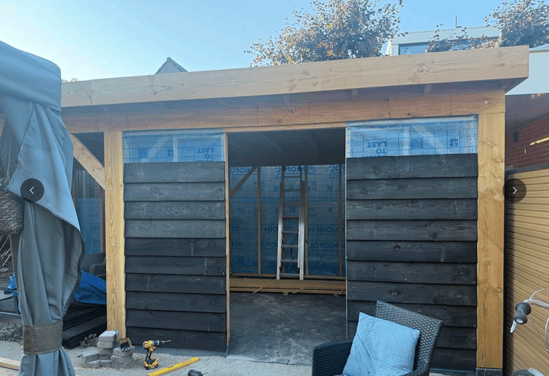

We zijn inmiddels weer een beetje opgeschoten.
Het dak ligt dicht met de vellingplanken. De boeidelen zijn einde van de dag ook nog er op gezet (staat helaas niet op de foto).
de linkerwand zit aan de buitenzijde dicht met rabat.
We hadden helaas te maken met een bouwstop van een dikke week. Onze vriendelijke buurvrouw die van te voren helemaal op de hoogte was gesteld kreeg natuurlijk ineens de bibbers van het gevaarte wat er kwam te staan.
Aangezien we in een huurwoning wonen heeft ze de woningbouw ingelicht en die hadden per direct een bouwstop ingevoerd. Dat was dus onze eerste vakantiedag 😢
We moesten het officieel aanvragen, dit terwijl we al een paar jaar eerder mondeling toestemming hadden grekregen.
Kortom vorige week maandag kregen we telefoon en kregen we mondeling toestemming om verder te gaan. Helaas kostbare tijd verloren gegaan.
Wel hebben we enorm veel geluk met het droge weer zodat we lekker verder kunnen nu.
Morgen is het streven de dampwerende folie te leggen en de isolatiepanelen. Dan hoop ik toch echt nog even het EPDM te kunnen leggen.
Updates zullen weer volgen!

Weet niet of je eigen voeding (stroom) naar je overkapping brengt, maar een UTP erbij en een accesspointje is opzich de moeite dan ook niet he, dan heb je iig ook internet etc daar voor andere doeleinden.
Tradfri is niet meer... En heb zelf nog geen ervaring met het nieuwe spul van Ikea...
Zou persoonlijk voor optie 1/2 gaan en dan hier ff kijken voor de lampjes, gewoon simpele GU10 lampen met enige vorm van een smart dimmer, of evt zelfs met een gewone dimmer (meer weg gewerkt) en een smart schakelaar, dan dus wel slim in en uit schakelen, maar de dimmer in principe 1x in/af-stellen en je komt er nagenoeg niet weer aan.

Franciesco schreef op maandag 5 oktober 2026 @ 10:40:
Had ook gekund, allebei prima, ik heb niet echt een voorkeur

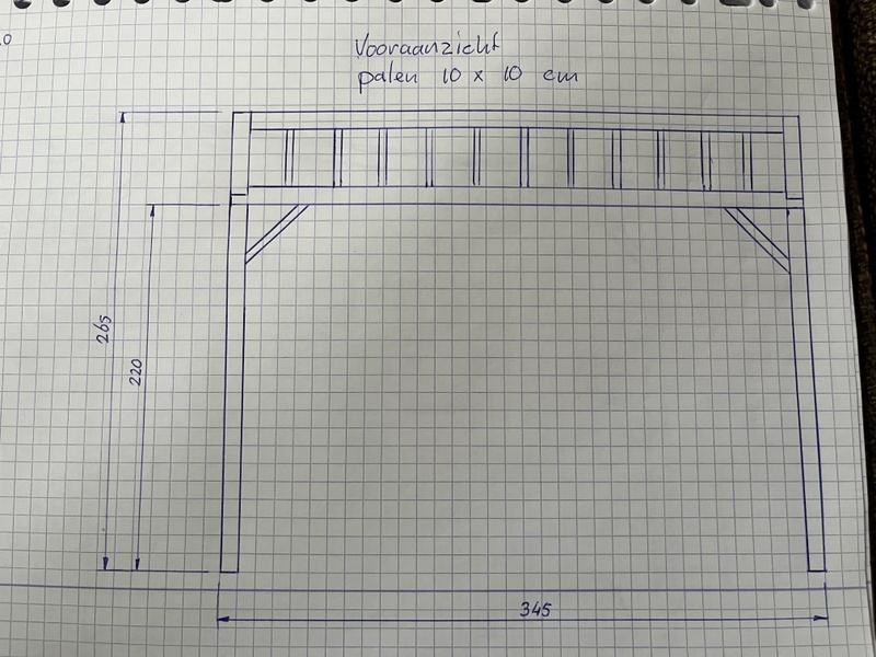

Hoi allemaal,
Ik wil een klein afdakje maken boven mijn jacuzzi. Ik ben totaal niet handig (de grote overkapping rechts heb ik laten plaatsen), maar dit mini-project wil ik zelf proberen. Ik heb alleen geen idee waar ik moet beginnen haha.
Mijn idee
Achterwand:
Ik ben van plan regels verticaal op de staanders van de bestaande schutting te schroeven, met daarop horizontale rabat delen om dezelfde look als de grote overkapping te hebben.
Afdakje:
Het afdakje komt lager dan de grote overkapping, op ongeveer 70% van de hoogte daarvan. Ik wil een balk tegen de wand van het schuurtje links schroeven en een balk tegen de staander van de overkapping rechts. Daaroverheen houten latten met een dichte dakplaat erop. Zo hoef ik geen paal in de tegels te zetten, want die zijn afgelopen zomer pas gelegd.
Is dit stevig genoeg zonder paal, of toch voor een echte overkapping gaan met 2 staanders? Het liefst wil ik geen tegels verwijderen om de staanders goed te moeten fixeren.
Kortom, hoe te beginnen? Alle tips zijn welkom!

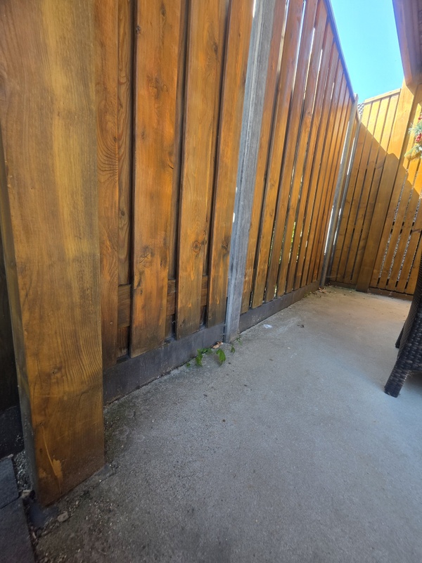

Afbeeldingslocatie: https://tweakers.net/i/VY7p8JgJuhriBFhaQ7JKfB1ghss=/800x/filters:strip_exif()/f/image/p5VqghiYbgAdiY3Beah1NbOB.png?f=fotoalbum_large
  • RonnieKo
  • Registratie: December 2020
  • Laatst online: 07:13
C6DL schreef op zondag 18 oktober 2026 @ 11:03:
Kan je straks overal nog bij om "onderhoud" te plegen? Of is dat niet nodig? Dus vraag je af of je straks overal nog bij kan komen. Of moet je eerst de boel weer afbreken omdat je ergens moet schilderen?
Je wilt aan de twee bestaande schuurtjes / overkapping de boel vast maken. Zou misschien kunnen. Alleen de vraag is kunnen ze dat aan? Die vraag moet je je stellen.

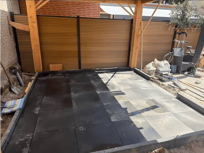

Maandje verder, tijd voor een update. Ik heb de afgelopen maand vooral gewerkt aan de wanden, inmiddels zit in de schuur osb tegen alle wanden en ook de wsp planken in het overkappingdeel zijn bevestigd. Met veel hulp van mijn vader, wat erg fijn was, goed kunnen opschieten. De laatste binnenwand gaan we cementstucen op qboard plaat die weer bevestigd wordt op een osb wand. Best wel een uitzoekwerkje want er is niet echt een ganbare methode om dit te doen. Ik heb maar een knoop doorgehakt en we zien wel. Op de qboard plaat komt nog een glasvlies wapeningsnet en dan 3 mm cementstuc. Hoeft niet superstrak een beetje met de franse slag. Deze wand wordt de achterwand van de buitenkeuken die we voeige week opgehaald hebben via marktplaats. Het plaatsen duurt echter nog wel even, want er moet nog eerst een vloer in. Daar heb ik vorige week de offerte van ontvangen, maar kan pas in februari geplaatst worden op z’n vroegst. Vandaag met mijn vader de vaste kozijnen geplaatst en volgende week verder met de laatste wand waar de schuurdeur in komt.
Afbeeldingslocatie: https://tweakers.net/i/-BV05SSOqLwHzrEC9170UlEZW3Q=/232x232/filters:strip_icc():strip_exif()/f/image/WBFVv6mCeedHstTbhH13H266.jpg?f=fotoalbum_tileAfbeeldingslocatie: https://tweakers.net/i/HY11QGOw5imoTA6lZXt6UmOe8j4=/232x232/filters:strip_icc():strip_exif()/f/image/9p0JkChjyV0fRTHFOtSiJhpv.jpg?f=fotoalbum_tileAfbeeldingslocatie: https://tweakers.net/i/v0gm9rRhsbGHjNhxpJhkRHcDOBo=/232x232/filters:strip_icc():strip_exif()/f/image/GGFHS8RHMc419h7otbdDpO8h.jpg?f=fotoalbum_tile
Afbeeldingslocatie: https://tweakers.net/i/eBhQ22TADszlF_5uC2Su7nePzWA=/232x232/filters:strip_icc():strip_exif()/f/image/qfbCfE6uuPvXfRwq0HDFn6iC.jpg?f=fotoalbum_tileAfbeeldingslocatie: https://tweakers.net/i/m9ysSkIqO_8d7mk2tMa9SpOldLM=/232x232/filters:strip_icc():strip_exif()/f/image/rBkqNT09GczWWi3YN2gzTenl.jpg?f=fotoalbum_tile

Sebje schreef op zondag 25 oktober 2026 @ 19:42:
[Afbeelding][Afbeelding]
Netjes, ik ben bezig met de elektra te leggen, mag ik vragen hoe je van de ene wand naar de andere wand bent gegaan die haaks staan (indien van toepassing?). Ben je door de staander gegaan door diagonaal met een speedboor een gaatje te maken voor de buis met electra ?
  • Gwindorian
  • Laatst online: 02-11 18:02
The.Terminator schreef op maandag 26 oktober 2026 @ 09:12:

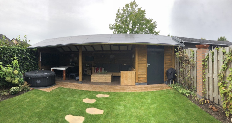

Ik heb het zelf, waar mogelijk, langs de achterzijde buitenom gedaan (grijze kabel, geen buis) In de schuur heb ik ook wat kabel in zicht op de plekken waar ik van wand naar andere haakse wand moest, en heb er voor gekozen niet door de staander heen te boren. Diagonaal zoveel mogelijk van hart naar hart boren zou volgens mij wel prima moeten kunnen zonder dat die staander ineens zwak zou worden.

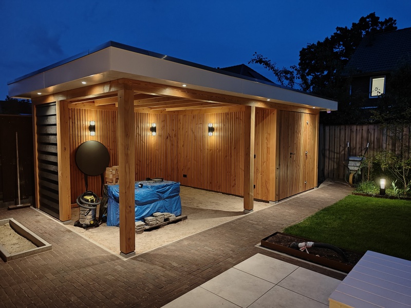

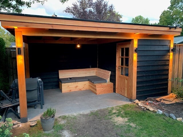

Nu ik hier weer post, bedenk ik me dat het tijd is voor de finale foto update, want ik heb afgelopen zaterdag de boel echt afgerond!

  • laurensl
Ik volg dit topic al een tijdje met interesse. Ik ben inmiddels ook bezig met het bouwen van een schuurtje met veranda. Wel van hout, niet van Douglas.
Nu heb ik een vraag over het dak. Tegen condensatie is het dus verstandig een warm dak te maken met de opbouw: dakbalken - OSB - dampdichte folie - PIR platen - lijm - EPDM. Mijn dak is licht hellend (ongeveer 5 graden), volgens mij valt dat nog onder de noemer 'plat dak'.
Voor de folie: heeft iemand tips welke folie te gebruiken? Ik zie vaak folies die vanaf 45 graden te gebruiken zijn. Mijn dak is echter plat. Ik zie folies waarbij staat "aan de binnenkant (de warme kant) monteren". Hier gaat het echter aan de buitenkant. Ook zie ik filmpjes waar mensen alles heel erg precies vastnieten (RVS nietjes) en vervolgens ieder nietje en naadje vast tapen. Maar gisteren zag ik weer iemand die iets van een bouwfolie neerlegt, die niet vastzet en gewoon de PIR erop legt.
Tips en merken zijn meer dan welkom!

laurensl schreef op maandag 26 oktober 2026 @ 09:33:
Voor deze opbouw pak je bijvoorbeeld Miofol (Voorbeeld)
En ja, de naden moet je goed aftapen Randen tape, de randen goed fixeren met van die speciale extra plakkerige tape (Butyl tape - plakt echt overal op ) de nietjes ook aftapen. De clue: hoe beter je dat doet, hoe minder vocht er alsnog tussen de laag kan komen. De lijmlaag gaat je dankbaar zijn :)

  • Sebje
Sebje
Makelaartje
Ik was eerst van plan om langs de staanders te gaan, maar uiteindelijk heb ik toch (ook op aanraden hier) door het hart van de staanders heen geboord (16mm, 2 staanders 15x15cm). Ik heb hier eerder een afbeelding van gepost, dus die moet je kunnen terugvinden. Ik ben toch blij dat ik het zo gedaan heb, nu zijn er geen kabels in het zicht. De overige buizen gaan langs het regelwerk achter de achterwand.
Afbeeldingslocatie: https://tweakers.net/i/aSQm3HY1Q-LNhIb8_iABXhlckPE=/800x/filters:strip_icc():strip_exif()/f/image/B23vqfyUWEwMh9wfiqlYxtw3.jpg?f=fotoalbum_large
[ Voor 18% gewijzigd door Sebje op 26-10-2026 18:37 ]

Vraagje:
ik krijg binnenkort de sleutel van mijn nieuwe huis. Daar staat een kapschuur van 5x3.60 en daar zijn 2 dingen mis mee:
1 - de voorste 15x15 staanders zijn rechtstreeks in de grond gezet en zijn aan het rotten.
2 - de doorloophoogte aan de voorzijde is slechts 1.96
ik zou de overkapping minimaal 15cm willen liften en de voorste staanders met H-beugels in beton zetten. de achterzijde van de kapschuur zijn wanden die op bandjes staan.
heeft iemand ervaring met het liften van een kapschuur? Is dit te doen met stempels en een potkrik?
  • FabianGTI
Mooi geworden! Welke kozijnen+glas zijn dat? :)

ramonweb schreef op dinsdag 27 oktober 2026 @ 15:31:
Vraagje:
Ik heb er geen ervaring mee. Wel met bouwen van verschillende constructies.
Vanuit een constructief oogpunt moet dat kunnen als je dat voorzichtig doet, en met kleine stappen. Dus niet 1 kant gelijk 15cm omhoog waardoor de gehele constructie onder spanning komt te staan.
Het ligt eraan hoe ver die staanders uit elkaar staan. Bij het bouwen van die eerdere constructie merkte ik dat er best wat speling mogelijk is om staander, liggers e.d. op zijn plaatste krijgen. Op die manier zag je dat soms wel een ruim 2 centimeter makkelijk te doen was bij staanders die 3 meter uit elkaar stonden. (niet alles stond toen vast, dat was pas later toen alles waterpas stond)
Als jij dus die staander iedere keer een halve cm verhoogd, dan de volgende en zo verder, dan zal er niet zoveel spanning op komen verwacht ik. Dan moet je dat redelijk makkelijk stap voor stap kunnen doen.
Zelfs je merkt dat een halve cm wel erg makkelijk gaat, dan kun je de stap wellicht vergroten.

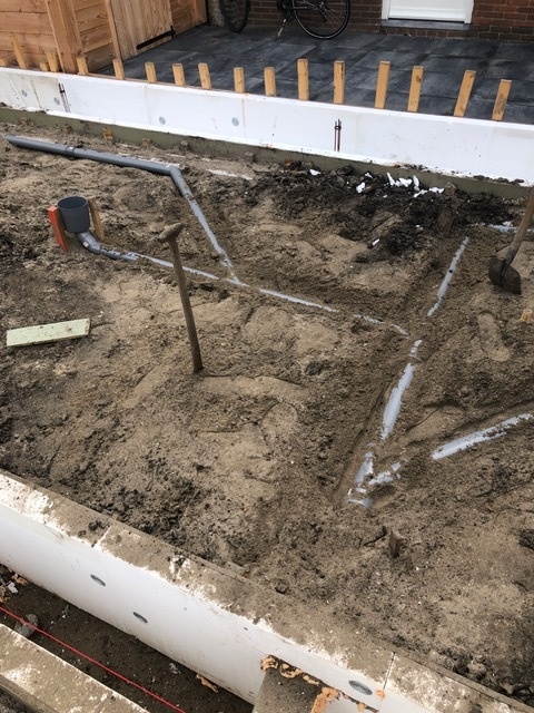

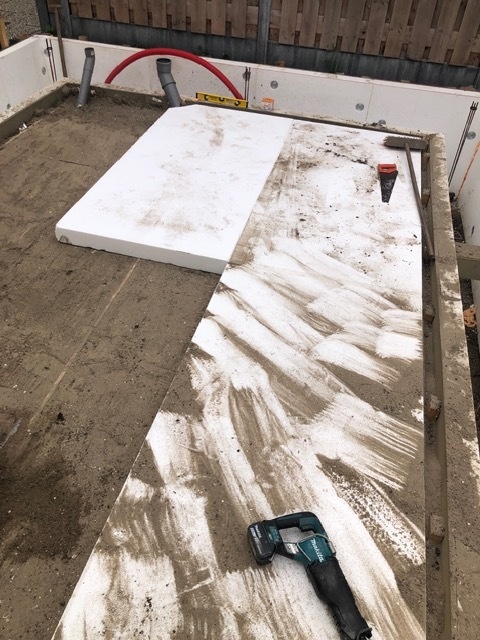

  • etienne001
Weer even een kleine update vanaf deze kant. De snelheid met de bouw van de overkapping is er nu wel uit. Er moet weer gewerkt worden voor de baas 😢
Morgen en overmorgen heb ik "weekend" morgen zal groot deel van de dag bestaan uit het zo droog mogelijk maken van de EPDM dakbedekking. Ik moet de randen nog verlijmen en de daktrimmen plaatsen. Dat dus voor morgen.
Donderdag de laatste wandjes in de lazuur zetten en plaatsen. Ook met ik nog 2 schoren maken voor de opening. Boven de 2 lage wandjes komen lamellen, die moet ik nog zagen, schuren en lazuren. Kortom nog werk zat. Ik hoop dat het weer volgende week nog ergens positief blijft zodat ik een start kan maken met het straatwerk.
Ohja even aanhaken hoe ik de stroom verwerkt heb. In de linkerwand zit een stopcontact voor de tv (wat hoger) en die gaat met een kabel in buis door de wand naar een stopcontact lager. Vanaf de schuur heb ik een grondkabel gelegd naar die wand, het standaard sleufje in een betonband heb ik iets groter gemaakt en daar loopt de kabel doorheen de wand in.
Dit ook zo voor de achterwand, echter heb ik de kabel voor de linker lamp op die wand door de staander geboord naar de rechter achterwand.
Afbeeldingslocatie: https://tweakers.net/i/dVJymHbTBRi64LxefI_LVjR6mZU=/800x/filters:strip_icc():strip_exif()/f/image/cSBLOS3hYgow6mDU6NYTERpK.jpg?f=fotoalbum_large
Vraagje:
Denk dat het wel kan als je het in kleine stapjes doet.
Maar een reguliere potkrik gaat natuurlijk nooit genoeg kunnen optillen, onderschat het gewicht van zo'n constructie niet. Ook heb je wel wat stempels nodig, die je dus bij elke lift (1cm?) allemaal moet verstellen. Vergeet ook niet de kracht die nodig is om de huidige staanders uit de grond te trekken. Je kan ze niet afzagen want dan hangen ze straks 15cm boven de grond, al is dat wel een optie met betonpoeren.
Daarnaast zou ik me zorgen maken over de laterale stabiliteit die je met stempels niet kan eenvoudig kan opvangen.
Wellicht is het handiger een dommekracht te gebruiken bij elke staander en dan gelijkmatig opkrikken. Als je die aan de staanders kan bevestigen kan je misschien voldoende zijwaartse kracht opvangen. Zoiets, maar dan liever langer.
  • ramonweb
  • Laatst online: 30-10 13:40
Revaes schreef op woensdag 28 oktober 2026 @ 11:22:
Bedankt voor het meedenken.
De voorste 3 staanders zijn al deels rot dus ik moet deze zowieso afzagen, H-beugel plaatsen en in beton zetten.
Een goede voorbereiding en goed gereedschap is het halve werk bij deze klus, wij gaan het proberen.

Ik heb wel ervaring met liften.
Vraag me niet hoe hij van de ene locatie naar de andere gekomen is. O-)
Afbeeldingslocatie: https://tweakers.net/i/rwLiIZDQe-IsMur1bvDZOrCqA3E=/234x176/filters:strip_icc():strip_exif()/f/image/9KhPaFIcyCnVHQYBnJD8yNW3.jpg?f=fotoalbum_medium
Afbeeldingslocatie: https://tweakers.net/i/57hafg7gWwe-ao4SeNJojVuPpgs=/234x176/filters:strip_icc():strip_exif()/f/image/4cp3Kdw8RqtzJVwjscgnL3r3.jpg?f=fotoalbum_medium
Zo staat hij er tegenwoordig bij:
Afbeeldingslocatie: https://tweakers.net/i/I77jhVUA_M1NkXWBst0m7471m6U=/234x176/filters:strip_icc():strip_exif()/f/image/izX9PGOMRVGIRA67iiGEHLwL.jpg?f=fotoalbum_medium
Was afgeschoord met panlatten. Is allemaal redelijk recht gebleven.

Bij betondingen.nl kan je prefab poeren van 1 meter hoog krijgen. Mijn overkapping was ook laag, heb ik opgelost door daar deze prefab poeren onder te zetten.

FabianGTI schreef op dinsdag 27 oktober 2026 @ 15:34:
Die zijn van Toplawood. Vaste steellook modulaire kozijnen incl het glas

Was ook wel een projectje, lepelverlengers van UNP gemaakt, maar die waren niet sterk genoeg, moesten de kopgevel losmaken zodat we hem dichterbij konden pakken met de shovel. Ging precies goed, kon net zonder dat hij in de veiligheid schoot.
Paste net bij het huis en de bomen langs. :P
Daarna op een kipper gezet en hiermee naar de nieuwe locatie gereden. 5 meter breed...
Was gelukkig op een rustige zaterdag en nog geen kilometer rijden. O-)

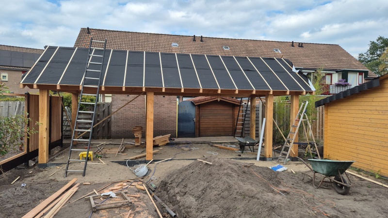

(crosspost uit klustopic, maar past ook hier)
Showcase van een projectje van de afgelopen paar maanden: bouwen van een fietsenstalling.
Wat toelichting bij de foto's:
  1. Frame plaatsen met douglas balken van +/- 12cm op betonpoeren
  2. Frame verstevigd en gebeitst + plaatsen van rabatdelen voor buitenkant
  3. Dak gemaakt van Okoume multiplex en overige platen gebruikt voor binnenkant
  4. Kozijn en deuren geplaatst
  5. Electriciteit en verlichting binnenkant
  6. Eindresultaat buitenkant na schilderen en beitsen van de rabatdelen en plaatsen van verlichting
Afbeeldingslocatie: https://live.staticflickr.com/65535/55628382540_b31ebd39c1_b.jpg

Ik wil onze nieuw te bouwen schuur graag bouwen met een trasraam, nou heb ik alleen nog niet helemaal door hoe ik de wand opbouw verder ga doen met het gemetselde muurtje.
Ik heb even 2 opzetjes gemaakt hoe bijvoorbeeld de wand opbouw zou kunnen zijn, iemand een idee hoe dit precies op te bouwen?
Afbeeldingslocatie: https://tweakers.net/fotoalbum/image/J9WcWu6ivy5g01kLx7inRYoF.jpg
In eerst instantie gedacht om een steen muur te maken maar dan heb ik geen isolatie en om daarvoor nog een geisoleerde wand/laag te maken maakt het hele pakket te dik wat weer zonde is van de binnenruimte.
Ik zou dan de wand verankeren in het beton met bouten en chemische ankers en boren in een paar stenen.
Opzet A is een lage dunnere wand welke geïsoleerd kan worden, daarboven op komt de dikkere wand te staan, deze zal gekoppeld worden met de dunne wand en aan de bovenste bakstenen.
Opzet B is de dikkere wand doorgetrokken naar beneden maar dan met een verjonging aan de onderzijde, dit scheelt weer een verbinding.
Afwerking aan de buitenzijde zal zweeds rabat worden, ik neig zelf nu het meeste naar eiken hout.
Iemand een idee? :)
[ Voor 5% gewijzigd door FabianGTI op 03-11-2026 13:27 ]
  • twain4me
twain4me
Ik zou de wand van 69 door trekken naar boven en dan uitvullen voor de rabbat delen.. Als je wil isoleren zou ik overgens de rabbat geventileerd aanbrengen en gebruik maken van spinvlies folie.
Zelf heb ik gekozijnen voor steenstrips zodat er meer ruimte is voor isolatie (en je de muur eventueel dunner kan opbouwen.)
  • ChillPascal

FabianGTI schreef op dinsdag 3 november 2026 @ 13:27:
Onder het motto, durf te vragen.
Iemand een idee? :)
Ik kan je helaas niet helpen, maar ga deze wel even volgen. Ik zit hier met exact dezelfde situatie. Ik ben trouwens wel benieuwd hoe je het gaat doen met het deurkozijn. Had je daar al over nagedacht? Wordt de vloer gevlinderd of komt er nog een dekvloer over?
twain4me schreef op dinsdag 3 november 2026 @ 13:59:
Ik neem aan dat die 169 mm balk dragend is. Is dit dan wel voldoende als 'kolom'?
Is een wand van 69mm in de basis niet veelte dun om een (zadel)dak te dragen?
Uiteraard wordt het rabat met de benodigde folies gemonteerd en rechtstreeks erachter nog tengels voor de ventilatie, deze had ik allemaal hier niet ingetekend om puur te focussen op de wand zelf. :P
ChillPascal schreef op dinsdag 3 november 2026 @ 14:09:
Ik ga uiteindelijk het geheel nog helemaal uitwerken in 3D en dat zal ik hier ook nog delen (of een eigen topic), afgelopen weekend de meest waardeloze vergunningscheck gedaan dus dat gedeelte eerst maar eens naar de gemeente gestuurd.
Het is de bedoeling dat de vloer van gevlinderd beton gemaakt gaat worden, het moet een L-vorm worden met een stuk schuur en een overkapping eraan vast.
Als ik een go heb komen denk ik alle aspecten er wel in. :P (fundering, metselwerk, zadeldak, platdak, ramen, deuren, zonnepanelen etc.).
