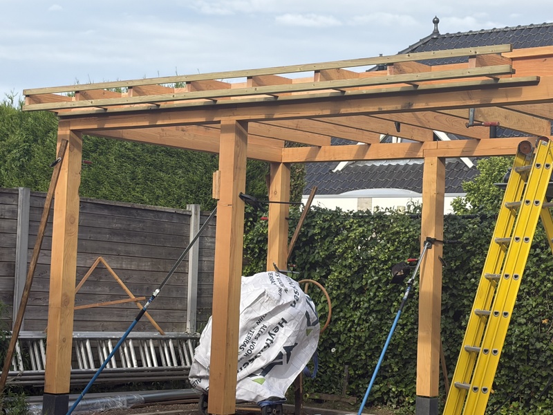

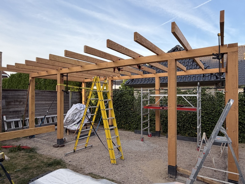

  • Prutsky
  • Laatst online: 19-09 06:41

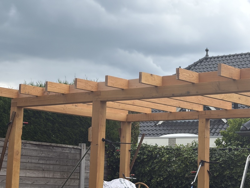

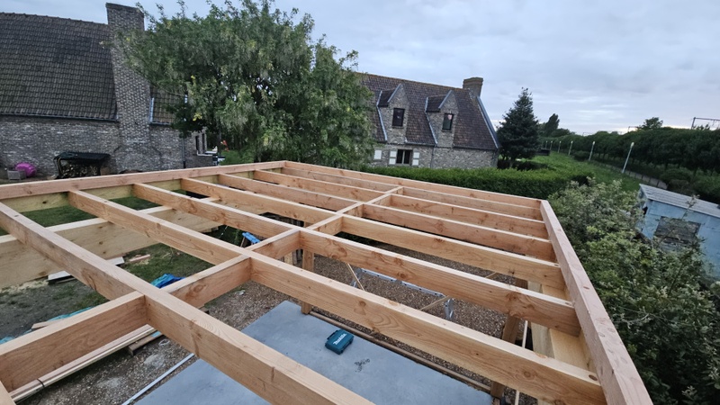

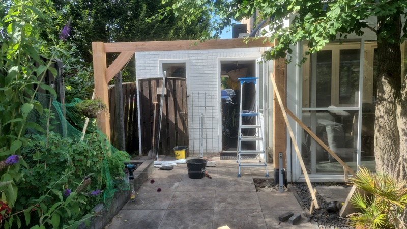

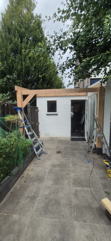

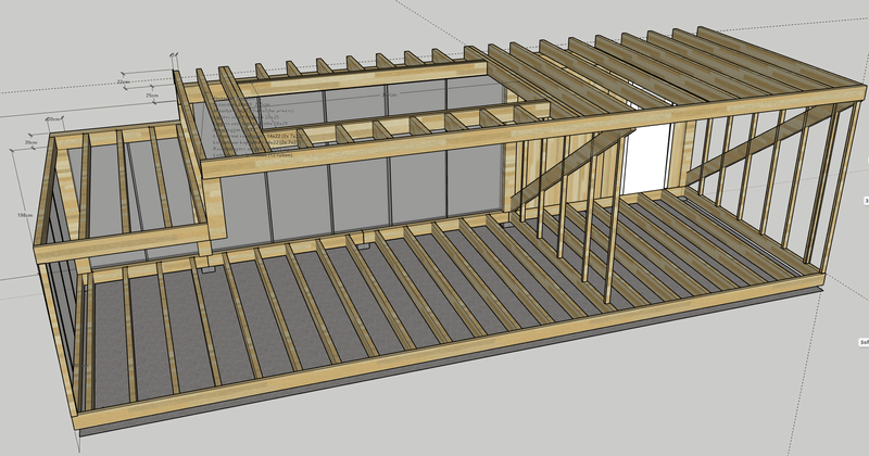

jeeedeee schreef op donderdag 4 juni 2026 @ 22:39:
Lijkt erop dat het een kwestie is van de ringbalk waar de gordingen op liggen dik genoeg maken. Of wil je perse deze gelijk hebben zoals in je tekening. Nog een vraag, waarom heb je allemaal dwarsbalkjes tussen je gordingen gemaakt? Lijkt mij toch niet perse nodig? Dakbeschot kan direct over de gordingen heen.
De dwarsbalkjes zijn balken die van links naar rechts doorlopen mbo de halfhoutverbinding. Zit de voorste dubbele (ring)balk.
Als ik jouw verhaal zo lees, moet ik bovenop het schuurtje een ringbalk constructie maken. Aangezien dit een Douglashout topic is zou ik dan ook de hoekstaanders van het schuurtje van 14x14cm Douglasbalken kunnen maken. En bovenop de ringbalk de gordingen zoals op een normaal lessenaarsdak. Nadeel is dan wel dat het dak 14cm hoger komt te liggen.
Zout je dan net als op de foto aan de linkerkant geen 14x14 Douglasbalk plaatsen? En wellicht alleen boven en onder een dikke 14x14cm?

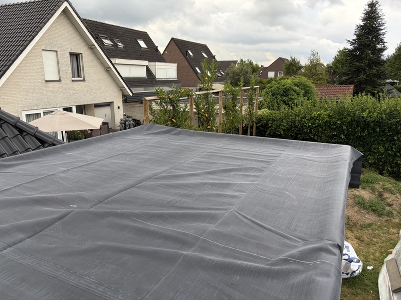

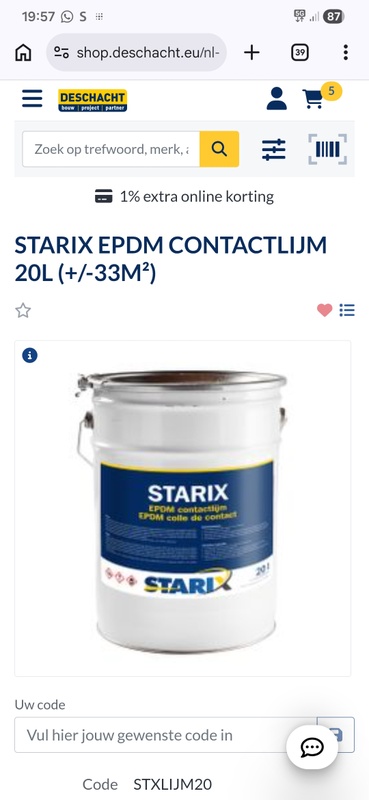

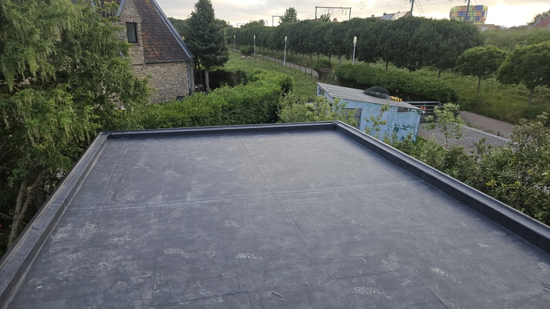

NDF82 schreef op donderdag 4 juni 2026 @ 22:06:
Welke lijm heb je gebruikt als ik vragen mag? En kon je nog iets corrigeren, zoals een vouw of bubbel?
Ik heb deze gebruikt https://shop.deschacht.eu/nl-be/starix-epdm-contactlijm-20l-33m2/141508

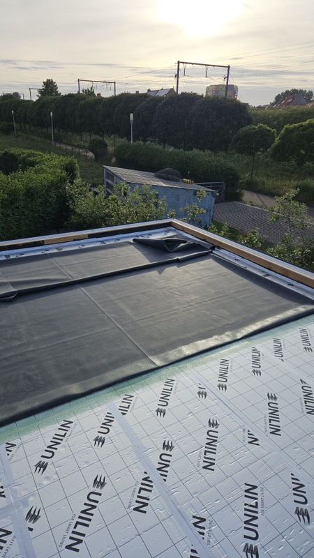

Afbeeldingslocatie: https://tweakers.net/i/2oYkeIlyqUu8tFn7Lm-PFDDg07c=/x800/filters:strip_icc():strip_exif()/f/image/oAAjHAhvumzWHnRSfPNbUUq5.jpg?f=fotoalbum_large

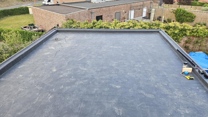

Eens het vast zit is het wel zeeeer moeilijk om het nog bij te werken. Werken met een lange lat of met 3 personen waarvan 1 direct met de borstel er over gaat werkte wel goed.
Dit is het resultaat, zeker niet perfect maar voor een eerste keer epdm te leggen, en met contactlijm, ben ik best wel tevreden. We hebben eerst de lange zijdes omgeplooid tot ongeveer 30cm, dan over de lengte de epdm in 2 volledig gevouwen en vanaf het midden naar 1 kant, erna de andere kant. Dak is 28m2
Afbeeldingslocatie: https://tweakers.net/i/g9nKQvILQmaqIZtjPWRAEuduAlU=/800x/filters:strip_icc():strip_exif()/f/image/jL9ZF1z7e8axKK16T2YntJ8a.jpg?f=fotoalbum_large
Afbeeldingslocatie: https://tweakers.net/i/f4pQG8Bc5M1poz6_m-Az5nAnNkU=/800x/filters:strip_icc():strip_exif()/f/image/f1qfW9c7DANfl9KtfDuwCNmS.jpg?f=fotoalbum_large

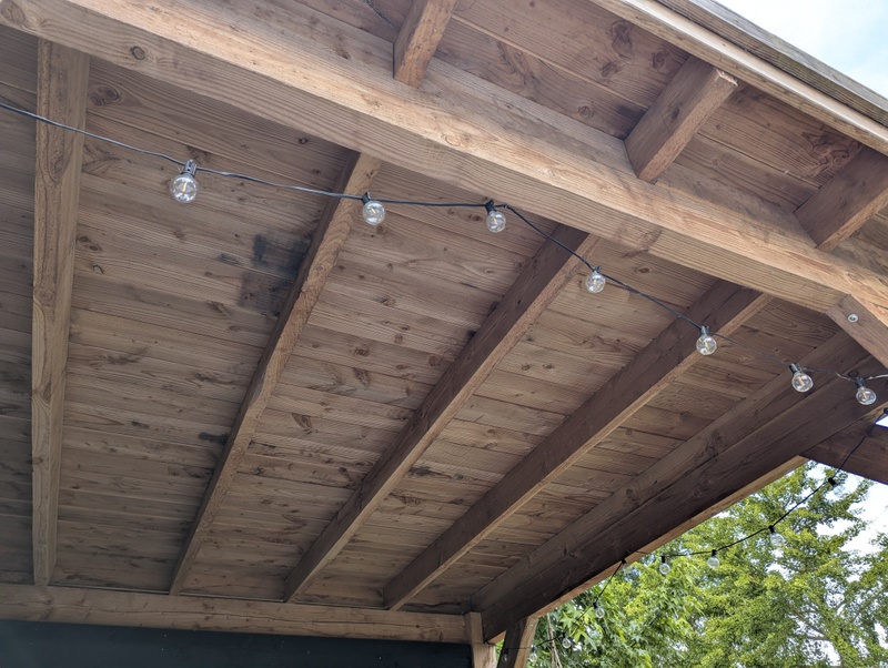

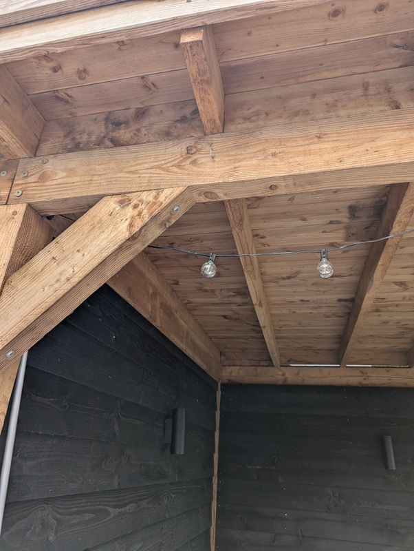

hpmkruit schreef op donderdag 4 juni 2026 @ 10:17:

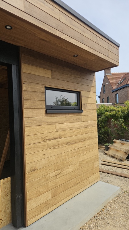

Centreer de lampjes op het midden van de platen of hang er 1 op in het midden ipv 2. Of beter nog: lekker laten zitten en geniet ervan.
Overigens: die kachel staat wel heel dicht op die hoekbank. Gaat dat wel goed of hou je van warme beentjes?
Voor nu laat ik het eerst zo. Afgelopen winter de kachel al even getest en deze straalt vooral warmte uit naar voren. Je kan er prima naast zitten.

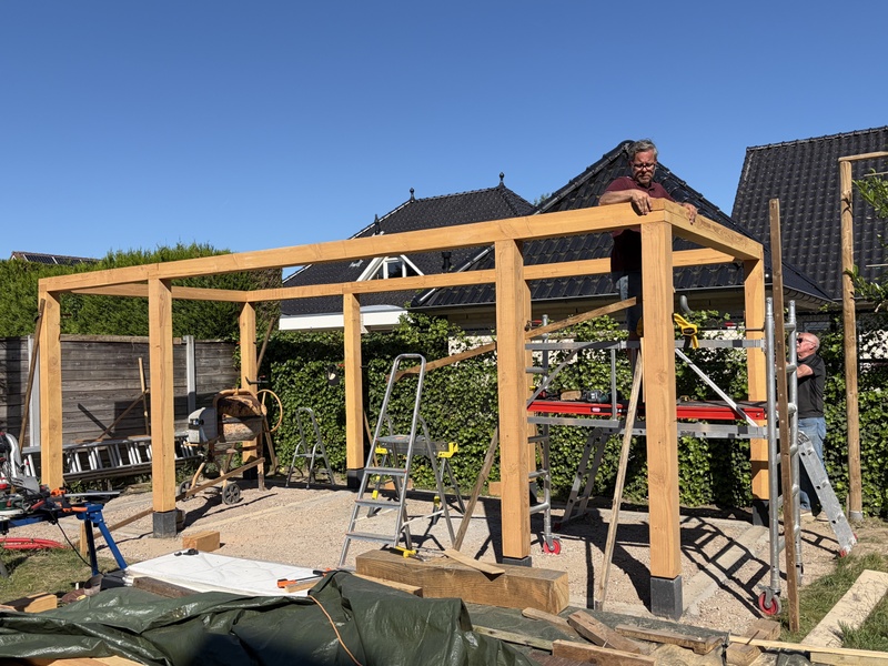

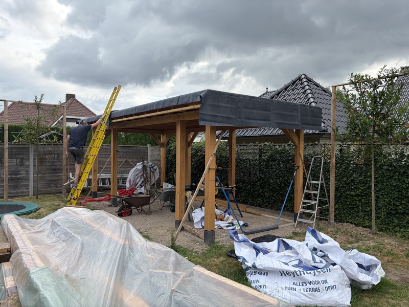

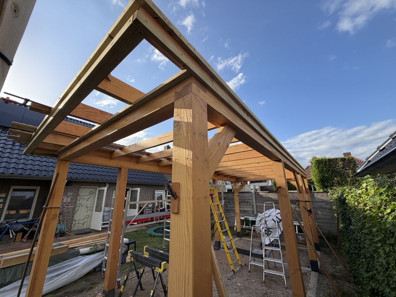

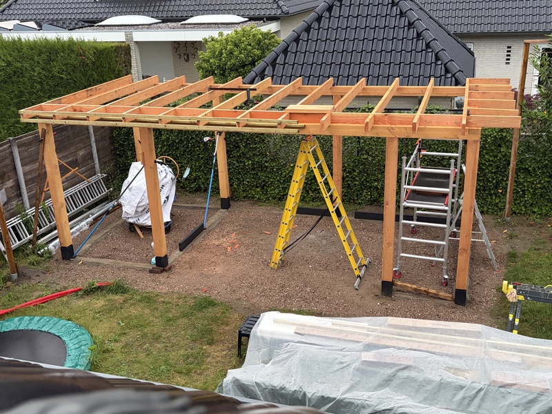

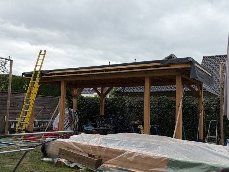

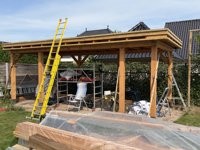

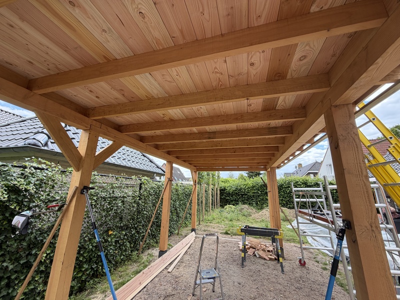

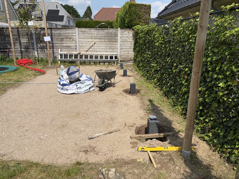

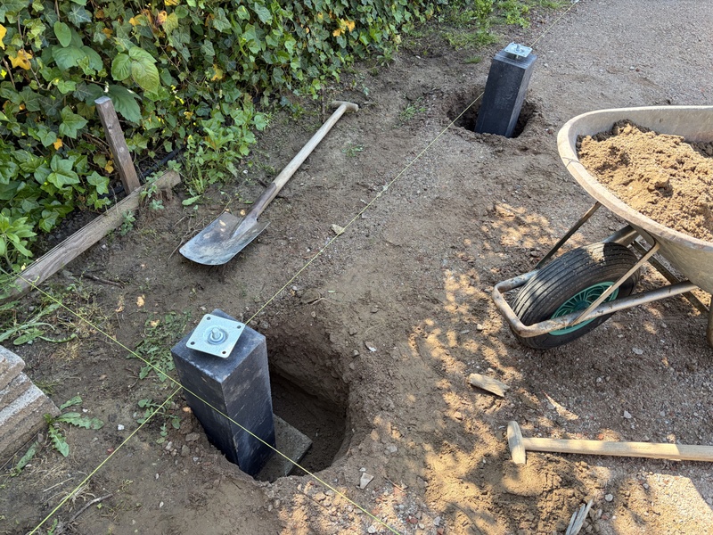

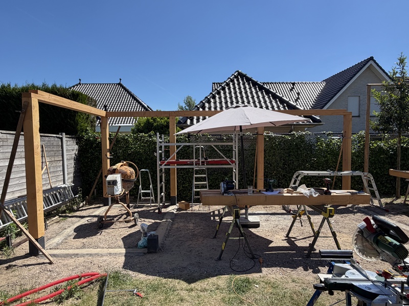

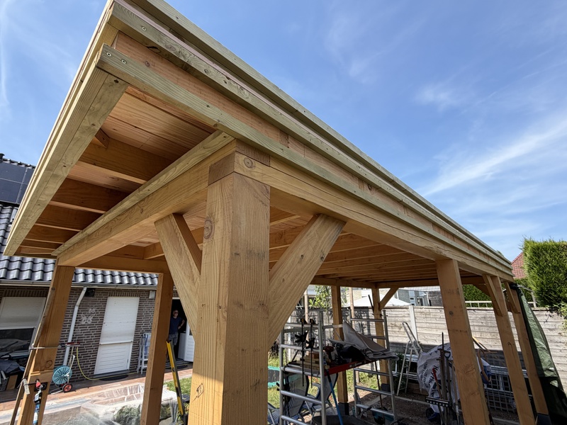

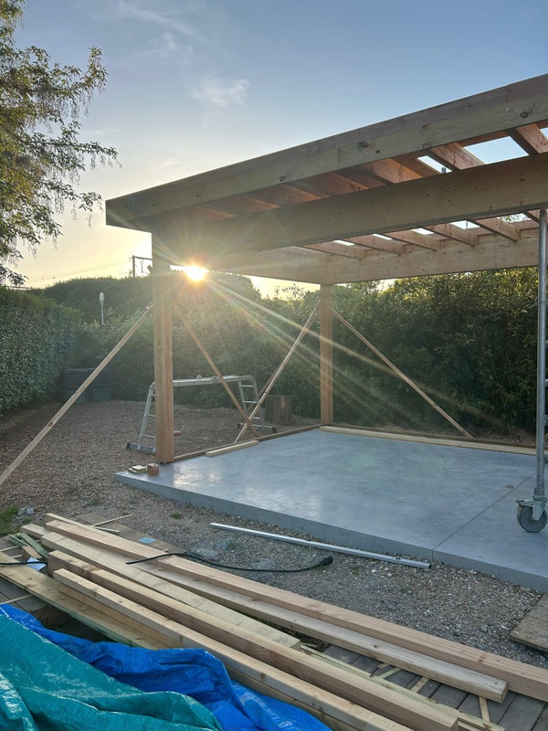

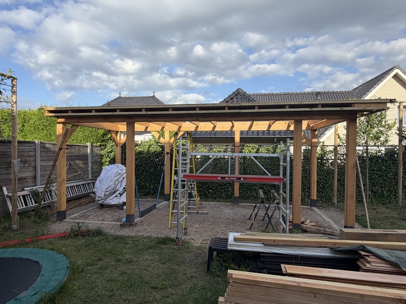

Inmiddels ben ik ook al een redelijk stuk gevorderd met het maken van mijn overkapping. We zijn nog bezig met de constructie maar ik zal in ieder geval de voortgang tor dusver laten zien:
Afbeeldingslocatie: https://tweakers.net/i/jpJ8aktcCgVgOADws33cn3tVSYs=/800x/filters:strip_icc():strip_exif()/f/image/uajcZrncaiTt6nkyfFTzP7eO.jpg?f=fotoalbum_large
Afbeeldingslocatie: https://tweakers.net/i/HP7ihv2LJ_bYFUG0Vm6YeVxwu4E=/800x/filters:strip_icc():strip_exif()/f/image/7LSm0X2gjWm3JQBpQ73ir0ZK.jpg?f=fotoalbum_large
Afbeeldingslocatie: https://tweakers.net/i/8L5LsQMCeKY5yO6Op-QChHSzw3c=/x800/filters:strip_icc():strip_exif()/f/image/gtJJeGDW6k7VFw0OkoK59e0M.jpg?f=fotoalbum_large
Afbeeldingslocatie: https://tweakers.net/i/0AImn5EPugV69j3Ys3I6c9yxI_4=/800x/filters:strip_icc():strip_exif()/f/image/iQAcI9K4tdi728Hd5RbTUBpR.jpg?f=fotoalbum_large
Afbeeldingslocatie: https://tweakers.net/i/YElMgZ4OFhhUSD-T0BR2ZdZaBu0=/800x/filters:strip_icc():strip_exif()/f/image/IUOi7zXrEsHEZszYuwe9pTuk.jpg?f=fotoalbum_large
Afbeeldingslocatie: https://tweakers.net/i/fX3U4pxOSq4aHFsvCIuM8_t9OWs=/800x/filters:strip_icc():strip_exif()/f/image/LoHnRSranJ2z8fnvUVO7GoRx.jpg?f=fotoalbum_large
Afbeeldingslocatie: https://tweakers.net/i/sHwN-Qe9OFn5v0rDtInvQmp3wXk=/800x/filters:strip_icc():strip_exif()/f/image/ZP0lGNQUSuq71Vn6sP1QSEBf.jpg?f=fotoalbum_large
Afbeeldingslocatie: https://tweakers.net/i/gdlTj6E1UJlbD_mGMr82Ewkm3ME=/800x/filters:strip_icc():strip_exif()/f/image/Se0IKER9Rsow2jhC5G7OukUD.jpg?f=fotoalbum_large
Afbeeldingslocatie: https://tweakers.net/i/6fowbkURCopZ1Xpjfqiegf4uUBc=/800x/filters:strip_icc():strip_exif()/f/image/3LDVaQSP76X2A2te7ctfm17L.jpg?f=fotoalbum_largeAfbeeldingslocatie: https://tweakers.net/i/sSrPnhWL8IibC00ehmFwXLNSoMQ=/800x/filters:strip_icc():strip_exif()/f/image/2lcf2KbNbc8xlex7tGRdcnTD.jpg?f=fotoalbum_large
[ Voor 4% gewijzigd door Sebje op 06-06-2026 21:39 ]

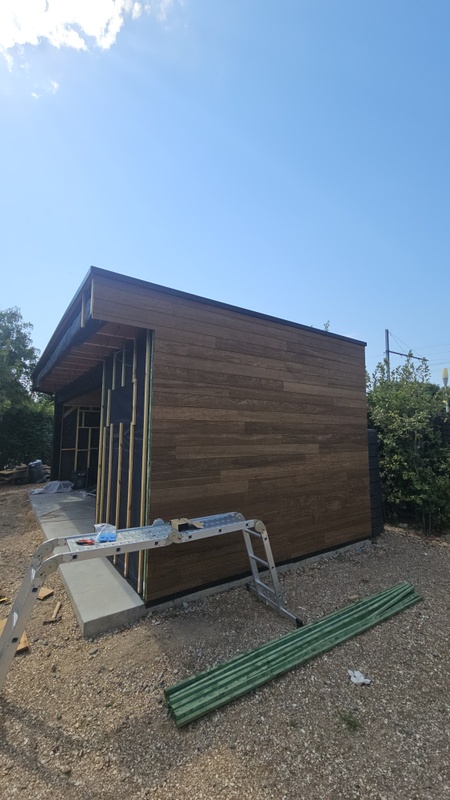

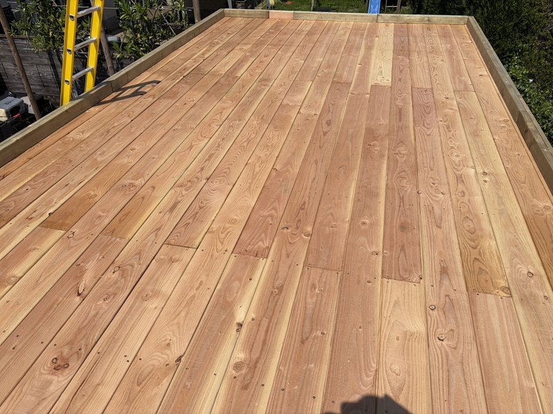

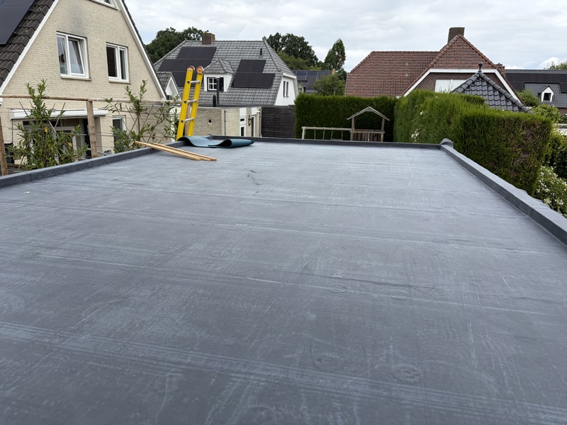

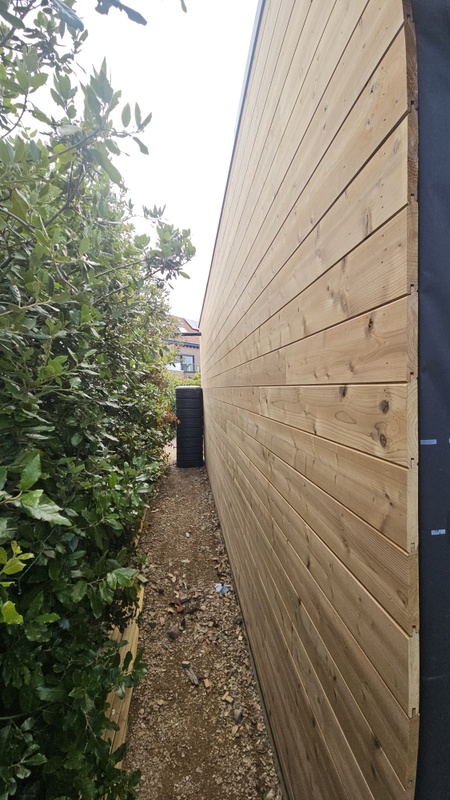

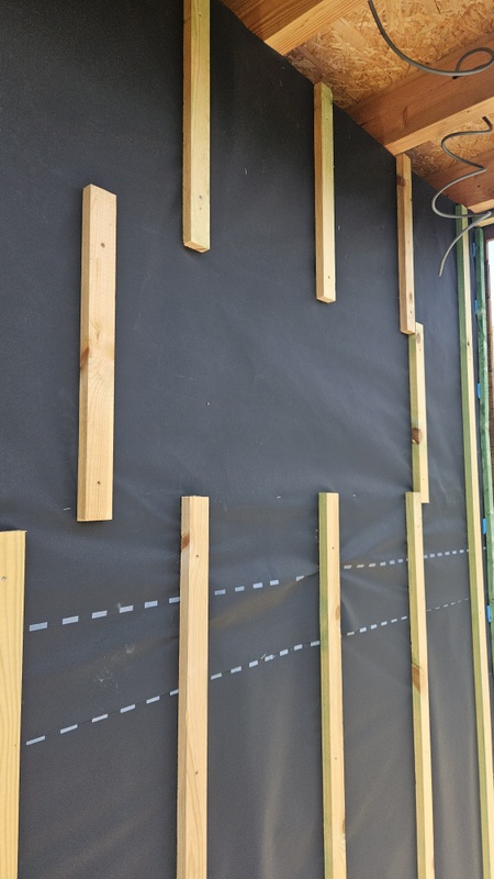

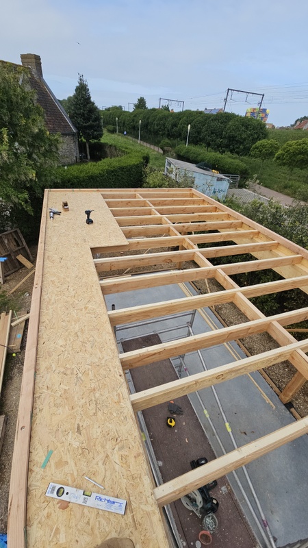

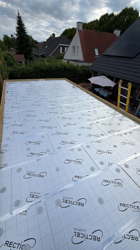

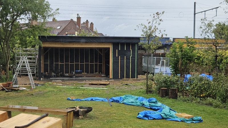

Intussen hier nog een kleine update;
Afschotlatten op de dakbalken gelegd, daarop 18mm osb, dakopstanden van 20cm rondom (op de ringbalken, het dak ligt daarbinnen), dan osb geprimed, zelfklevend dampscherm erop. 60mm isolatie geplaatst en dan de epdm met contactlijm. HWA geplaatst en langs de zijkant laten uitkomen. Roval duplo daktrim ook geplaatst op een deklat die op de dakopstanden ligt en uitgelijnd met toekomstige gevelbekleding.
Alle wanden gemaakt en gevelfolie tegenaan en daarna de verticale ventilatielatten. Het volgende is buitenbekleding, binnenin 70mm isolatie, dampscherm, elektriciteit en afwerken 😊

Flyingjonas schreef op zondag 7 juni 2026 @ 19:14:
Ziet er goed uit, heb je je epdm wel onder je daktrim laten doorlopen?

timvanloon schreef op maandag 8 juni 2026 @ 12:55:
Is volgens mij een tweedelige daktrim waarbij je epdm over het onderprofiel laat doorlopen en dan het bovenprofiel erop klikt.

hpmkruit schreef op maandag 8 juni 2026 @ 13:29:
Inderdaad, basisprofiel eerst en de epdm wordt dan geklemd tussen het bovenprofiel

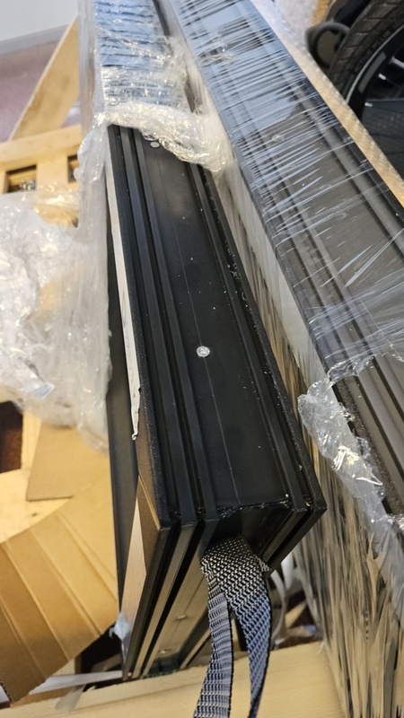

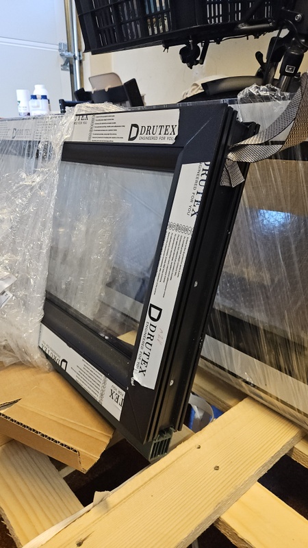

Heeft iemand ervaring met ramen plaatsen in een geisoleerde wand? :*)
Ik heb net 2 ramen laten levering maar ik denk dat er nog een lekdorpel onderaan.moet komen en eventueel een z-profiel bovenaan? Het raam zou ik plaatsen gelijk met de buitenzijde van het sls regelwerk, dan moet ik dus nog 43mm overbruggen om het water af te voeren voorbij de gevelbekleding (22mm ventilatielatten en 21 mm bekleding)
Iemand tips?

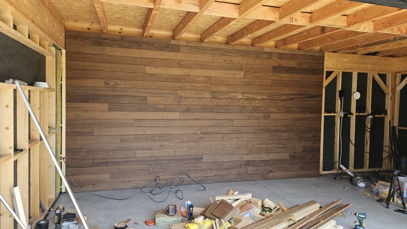

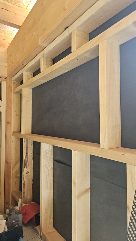

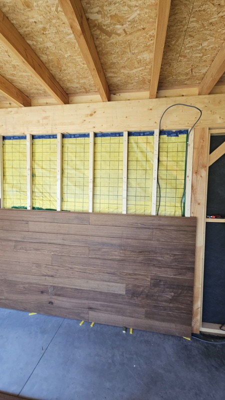

Nog een kleine update intussen, in afwachting van een oplossing ivm de ramen volgende gedaan: achterkant bekleed met 18mm thermowood, 1 zijkant en halve voorkant al bekleed met 21mm thermo frake.
1 binnenwand al voorzien van een leidingspouw en ook al bekleed, intussen eerste inbouwstopcontact niko hydro geplaatst. Het gaat vooruit :)
Morgen binnen zoveel mogelijk verder afwerken, dan nog 1 binnenwand plaatsen en uitvissen hoe ik zelf een deur kan maken in die wand. We blijven bezig!

@Prutsky ik zou of gordingen gebuiken of sporen en niet beide, waarschijnlijk zijn gordingen gunstiger in dit geval. Ook wil je geen half hout verbindingen midden in een overspanning. dan moet effectief je hout 2x dikker (hoger) uitvoeren ;)

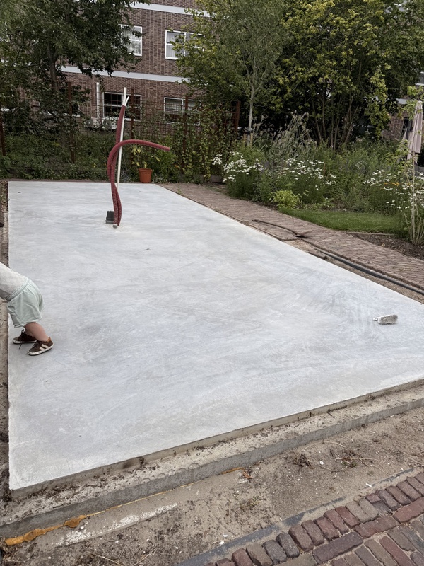

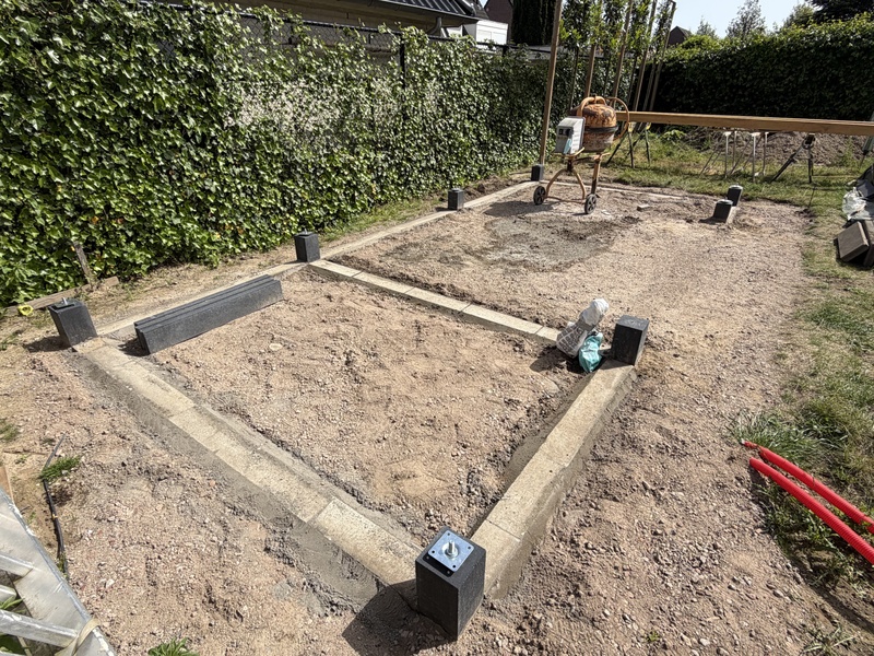

Even een update van mijn kant. De staande rand vorig weekend bevestigd en daarmee is de boei nu helemaal voorbereid. De volgende stap wordt het aanbrengen van dampremmende folie, pirplaten en epdm.
Afbeeldingslocatie: https://tweakers.net/i/nKOWYL65IXPxonCnDSG0HabWJUE=/800x/filters:strip_icc():strip_exif()/f/image/f2vHZI5vg80Ih3Yg9ISnXujy.jpg?f=fotoalbum_large
Afbeeldingslocatie: https://tweakers.net/i/db_-V1_taNohnq7tRixIQJm50Vo=/800x/filters:strip_icc():strip_exif()/f/image/8pQX8LPnONl1VwUd1L5XJRDE.jpg?f=fotoalbum_large
Afbeeldingslocatie: https://tweakers.net/i/7avD4-z07oDRTp3-e3W1NDU1v5w=/800x/filters:strip_icc():strip_exif()/f/image/yX1wgq0qsCyuj0h74pMqEX0Z.jpg?f=fotoalbum_large
Afbeeldingslocatie: https://tweakers.net/i/n1YPSi7ApHCGOZRUexkhswvMufQ=/800x/filters:strip_icc():strip_exif()/f/image/5KNBKSZw66SzuM15A9asQS9K.jpg?f=fotoalbum_large
Afbeeldingslocatie: https://tweakers.net/i/bhAEjQWtgiNf-YgVIQvEsS9JhNw=/800x/filters:strip_icc():strip_exif()/f/image/hry9CSM60Fqc0UCuBpQEygVR.jpg?f=fotoalbum_large
Afbeeldingslocatie: https://tweakers.net/i/pKg7H3bRjZ8BOQ024rN8ETM59j8=/800x/filters:strip_icc():strip_exif()/f/image/HOTjuNAqH1hWcJeYdx5OrW1O.jpg?f=fotoalbum_large
Afbeeldingslocatie: https://tweakers.net/i/TqyoBanvrZHk2bkEs3-xDtnhoTU=/800x/filters:strip_icc():strip_exif()/f/image/8IPcmR23nnSTzHmC8xVnChNI.jpg?f=fotoalbum_large

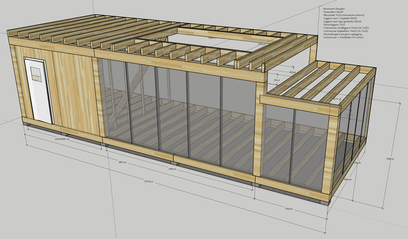

Volgend jaar eind winter wil ik ook een start maken met een schuur + overkapping. Deze moet vastkomen aan een (oude) woonboerderij. Het boenhok ga ik dan slopen en wil iets terugbouwen zoals hieronder getekend. Ik heb het dak wat zwaarder uitgevoerd omdat ik er Sedum op wil leggen (max 56KG/m2 verzadigd). En er moet een lichtstraat in komen,
Samen met mijn virtuele constructeur (Claude) ben ik hierop uitgekomen. Het lagere deel is nodig omdat ik anders in de knel kom met mijn badkamerraam.
Komt op veengrond, dus ga in ieder geval laten onderheien. Er loopt alleen riolering parallel op ongeveer 3m van mijn huis. Als ik er een betonplaat stort en er is iets mis heb ik wel een uitdaging. Ik dacht er dus aan om een zwevende vlonder te maken waarbij de "ringbalken" dan op de heipalen komen. Doordat het zweeft er wind er onderdoor kan gaan denk ik dat het hiermee niet zal gaan rotten?
Bij kant die tegen het huis komt wil ik met muurbalken gaan werken die ik met chemise ankers wil vastmaken. De dwarsliggers met raveeldragers hieraan vastmaken zodat ik niet hoef in te kepen en optimale sterkte behoud.
Ik twijfel ook nog en beetje over de overspanning van 5m met Douglas en een glazen schuifwand. Je hebt ongeveer 3cm speling maar Douglas kan behoorlijk werken. zou dat goed gaan of iemand een beter idee. Een extra staander is ongewenst ivm WAF.
Tips en tricks of ziet iemand een probleem in de constructie?

  • pentaw1nz
  • Laatst online: 22:52
pentaw1nz schreef op maandag 22 juni 2026 @ 23:36:
Ik zit met een uitdaging en heb zodoende een topic aangemaakt.
Ik zag daarna pas dit topic waar ook flink wat expertise zit.
Misschien kan iemand eens meekijken
Nou, het begin is er.
Als het goed is kom ik met mijn boeideel mooi in lijn met bestaande serre.
Ook de staander komt perfect uit zo.
Morgen de balk aan de gevel monteren en de liggers er op.
Omdat ik in lijn van de serre mee ga heb ik veel afschot (22cm op een dak vam 2,18m diep).
Daardoor moet ik alle liggers aan uiteinden afzagen op ongeveer 7 graden om het weer recht te krijgen tbv boeideel.
Hopelijk pakt het zo uit als hoe ik heb bedacht ;)
En dank voor het meedenken in de voorbereiding.
Afbeeldingslocatie: https://tweakers.net/i/nBDJFjsAszJlodpJnewDGYcNHCA=/800x/filters:strip_icc():strip_exif()/f/image/TE4rIAnigEN7NWD2EX2YjRbA.jpg?f=fotoalbum_large
Afbeeldingslocatie: https://tweakers.net/i/iW3iPIjFNNZUO6QePgvJ_WyzJWM=/x800/filters:strip_icc():strip_exif()/f/image/CjHvJcK1LhQhDGbeAdvxti4y.jpg?f=fotoalbum_large
Afbeeldingslocatie: https://tweakers.net/i/W6O3k49bGLJpp9BJpb5pwcp20rg=/x800/filters:strip_icc():strip_exif()/f/image/L1Mh7vYnGgmdOg7XFLK7NPRt.jpg?f=fotoalbum_large
[ Voor 10% gewijzigd door pentaw1nz op 04-07-2026 13:54 ]
  • Sebje
  • Laatst online: 21:16
Sebje
Makelaartje
Dit weekend de knoop doorgehakt en toch besloten het dak te gaan plaatsen, ondanks dat ik dit echt nog nooit gedaan heb en er vooral vandaag kans was op een buitje. Ik moet zeggen dat ik blij ben dat alles voor mijn gevoel goed gegaan is en we het nagenoeg droog gehouden hebben.
In het instructieboekje van het houtpakket werd aangegeven dat de pirplaten naast elkaar konden liggen met op elke hoekpunt een drukverdeelplaatje. Met de info die ik zelf online gevonden heb, gaan nagenoeg alle voorbeelden uit van halfverband en 5 drukplaten per pirplaat volledig op de plaat zelf (4 op de hoek en 1 in het midden). Ik had dus te weinig drukplaten, die heb ik dus nabesteld, ben blij dat ik dit gedaan heb. Verder had ik gelezen dat het een goed idee is als je een dichte overkapping maakt om alle platen af te tapen met aluminium tape. Dat heb ik gedaan en gisteren ben ik hier de hele dag mee bezig geweest, op mijn eigen tempo.
Vandaag heb ik met een vriend de epdm gelegd. Ook nog nooit gedaan, hij had het 1 keer gedaan. Met spraybussen steeds secties van een meter ingesprayd zowel op de pir als op de epdm en op een paar kleine bultjes in het begin na verder echt voor mijn gevoel superstrak. Het maken van de doorvoer ging eenvoudig, ik had 1 pirplaat iets dunner gekozen zodat er bij de dakdoorvoer in ieder geval extra afschot is.
De hoeken vouwen en plakken was een beetje geklooi maar dat is ook voor mijn gevoel goed gelukt. Nu tijdelijk alles vastgezet tot de boei er na de vakantie op komt en dan kan de trim er op. Kortom ik ben zeer tevreden over dit weekend 😊
Afbeeldingslocatie: https://tweakers.net/i/ZOoXukdGtYNbF_6YOBmIE_avVj8=/800x/filters:strip_icc():strip_exif()/f/image/tOQuqKwO8VjsdNgJB7PhJK7h.jpg?f=fotoalbum_large
Afbeeldingslocatie: https://tweakers.net/i/jbkxEjye-HfVTt5x3Rxyw6BqWZY=/x800/filters:strip_icc():strip_exif()/f/image/EEOzDm9NxOTokDg4ynZ7fOq0.jpg?f=fotoalbum_large
Afbeeldingslocatie: https://tweakers.net/i/J1zv_xt8QWRDP0JNMLsIvvwjWq4=/800x/filters:strip_icc():strip_exif()/f/image/XSLpAAwdCdMDcDpR7EcZAbiX.jpg?f=fotoalbum_large
Afbeeldingslocatie: https://tweakers.net/i/I_-sHq_r1VO2CPhdeETIIvjKQGU=/800x/filters:strip_icc():strip_exif()/f/image/MmniVRZVIVbjZhXY2P6UUOyc.jpg?f=fotoalbum_large
Afbeeldingslocatie: https://tweakers.net/i/uNHZgouMrHk0KwRREAfDBPIAIyc=/800x/filters:strip_icc():strip_exif()/f/image/oy3oSzooB2ELNeqLmO7LvVrw.jpg?f=fotoalbum_large
Afbeeldingslocatie: https://tweakers.net/i/SSIX3DjuZshq2oRxCVviOFt0PCo=/800x/filters:strip_icc():strip_exif()/f/image/Gv4Ur2dpBPW7GmM7NszyYq8Q.jpg?f=fotoalbum_large
Afbeeldingslocatie: https://tweakers.net/i/LA1Jfkbd_-aCxqr2SFrPTpZh-Dc=/800x/filters:strip_icc():strip_exif()/f/image/XbLdNPK6d52GNOe3FIXkcjwh.jpg?f=fotoalbum_large
  • A4-tje
  • Laatst online: 18-09 09:29
ziet er zeer netjes uit die pir-platen en de epdm. Goed gedaan!

  • DasNieNix
  • Registratie: Juni 2020
  • Laatst online: 22:30
Sebje schreef op zondag 5 juli 2026 @ 21:28:
Dak ziet er prima uit. Hoeken vind ik zelf ook altijd een geklooi ondanks dat het er in voorbeelden/instructies zo simpel uitziet.

Flyingjonas schreef op vrijdag 19 juni 2026 @ 16:07:
Hey,
Dat lijken wel mooie kozijnen. Ben ook met een projectje bezig waar nog wat ramen in moeten dus misschien is dit een optie.
Ben wel benieuwd of je ze al gemonteerd hebt en hoe je dat hebt opgelost. 👍🏼

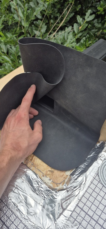

Inmiddels de isolatie en opstand er op. Ook de boeidelen er tegenaan. Later nog de epdm alvast uitgerold en ligt er nu los op. Daar gaan we deze week mee aan de slag. Ben benieuwd of ik het netjes krijg...
Wel nog een uitdaging / niet goed over nagedacht.ik heb een stadsuitloop. Helemaal rechts strak in de hoek. Ik moet het strak in de hoek doen vanwege het vele afschot. Zon stadsuitloop in een goek vouwen is geen pretje, maar heb het geprobeerd en likt redelijk met zo'n 'varkensoor'.
Ik moet daar echter al zo'n zelfde oor vouwen van de dakbedekking zelf. Twee van die dingen op elkaar lijkt me geen porum...
Iemand een goed idee?Afbeeldingslocatie: https://tweakers.net/i/iamyaIji4pGbJg01TbYkC5fQMbY=/800x/filters:strip_icc():strip_exif()/f/image/kHholiODd0CPvTSVTty27WYf.jpg?f=fotoalbum_large
  • emot
  • Registratie: Januari 2019
  • Laatst online: 18-09 19:33
pentaw1nz schreef op woensdag 8 juli 2026 @ 21:33:
Iemand een goed idee?[Afbeelding]
Ik begrijp je vraag niet helemaal, maar volgens mij gaat het over dubbele lagen EPDM. Kun je niet gewoon een heel stuk er uit knippen en er een stuk overheen plakken met voldoende kit?

emot schreef op donderdag 9 juli 2026 @ 09:27:
De stadsuitloop zie je mensen vaak op een lang recht stuk maken. Bij mij zit hij strak in een hoek.
Dat is een beetje lastig vouwen met zo'n prefab stadsuitloop met een grote flap er aan, maar opzich kan het wel.
Echter moet ik in diezelfde hoek al een grote flap vouwen van de dakbedekking zelf.
Ik krijg dus een hoek met 2 vouwstukken op elkaar...
Waar zou jij een stuk van af knippen?
  • hpmkruit
  • Laatst online: 22:22
pentaw1nz schreef op donderdag 9 juli 2026 @ 11:12:
Hoek uit de dakbedekking snijden, want daar moet toch al een stuk uit voor de uitloop. Dan heb je daar geen vouw. Daarop de stadsuitloop met epdm kit plakken.
  • pentaw1nz
hpmkruit schreef op donderdag 9 juli 2026 @ 11:39:
Wat je er uit snijdt is een vierkantje om de pijp door te steken.
Wat zou jij afsnijden in dakbedekking of epdm doorvoer om onderstaande makkelijker te maken?
Hier komt straks dus nog eerst de dakbedekking te liggen, ook in zo'n hoek
Afbeeldingslocatie: https://tweakers.net/i/5APMmsvjK8NCSqjfWUNkdOGdjPc=/x800/filters:strip_icc():strip_exif()/f/image/TSHcbYagNxSHivOQWUeaDsVg.jpg?f=fotoalbum_large
  • hpmkruit
pentaw1nz schreef op donderdag 9 juli 2026 @ 13:14:
Alleen de dakbedekking wegsnijden, zodat je deze zonder vouw kunt verlijmen aan het dak en dakrand. Dan houdt je bovenop de dakrand dus een hoek over zonder bedekking, maar dat wordt weer bedekt door het epdm aan de doorvoer. Voor een idee voor het insnijden/knippen van dakbedekking zie : YouTube: Aanbrengen EPDM buitenhoek bij EPDM dakbedekking
Dit is een buitenhoek, maar idee is hetzelfde.
  • Flyingjonas
  • Registratie: April 2021
  • Laatst online: 11-09 00:01
WtoyoZ schreef op woensdag 8 juli 2026 @ 10:31:
Hey,
Ik heb uiteindelijk de ramen aan de buitenzijde gelijk gezet met de buitenzijde van het regelwerk. Dan een lekdorpel besteld bij Aluparts.nl (Aluminium waterslag 40-SL 90mm). Zo ziet het eruit
Afbeeldingslocatie: https://tweakers.net/i/al-4zmgHdoLIh67HQl4sJ3GGCis=/x800/filters:strip_icc():strip_exif()/f/image/xE65X14siix2P0uEGwgIYlYP.jpg?f=fotoalbum_large
Afbeeldingslocatie: https://tweakers.net/i/6WJf-Bg7aBeKl09yhE8reVnVusM=/800x/filters:strip_icc():strip_exif()/f/image/MDHNElIRxID3y2pxdPCkoJpt.jpg?f=fotoalbum_large
[ Voor 7% gewijzigd door Flyingjonas op 10-07-2026 21:16 ]

  • Mauritio
  • Laatst online: 18-09 13:56
Hier ook begonnen met project schuur/werkkamer/opslag na de oplevering van project tuin. Fundering is begin van het jaar gestort en gevlinderd, ligt op palen (veen) en is geïsoleerd. Afbeeldingslocatie: https://tweakers.net/i/JKXd7v_o8ZJ8sPWJdJc7KK5pRT0=/x800/filters:strip_icc():strip_exif()/f/image/Tq2zPT74IYLs2Gza1SKzYRDb.jpg?f=fotoalbum_large
Plan is om de schuur HSB te bouwen en daarop een kruiden dak. Goed geïsoleerd. In het schuurtje komt een badkamertje, mogelijkheid tot keuken/sauna en een werkplek. Buitenkant ga ik bekleden met Frake Noir in barcode patroon.
Onder de noemer ik heb het nog nooit gedaan dus ik denk dat ik het wel kan ga ik ook alle kozijnen zelf plaatsen, niet maken. Overstek is aan een zijde 60cm en de overige 30cm. Elektra en leiding werk is niet zo spannend maar het HSB bouwen is volledig nieuw!
Het basis frame wel als “pakket” gekocht. Dat versnelt het bouwen aanzienlijk. Deze week hoop ik de staanders (150 x 150, M16, ankeren in het beton met chemische Hilti capsules) te hebben staan.
Afbeeldingslocatie: https://tweakers.net/i/QE_zM6Nq4rzhh9mQWyL-G6JO7WM=/x800/filters:strip_icc():strip_exif()/f/image/eaTLfN78GFEQ4tfes8rmoQhu.jpg?f=fotoalbum_large
  • hpmkruit
Mauritio schreef op maandag 13 juli 2026 @ 10:28:
Hier ook begonnen met project schuur/werkkamer/opslag na de oplevering van project tuin. Fundering is begin van het jaar gestort en gevlinderd, ligt op palen (veen) en is geïsoleerd. [Afbeelding]
Goede basis heb je liggen. Dat zijn wel heel veel plannen voor 1 schuur. Aan de maat van de hulpbouwvakker te zien is de fundering ongeveer 6x3m? Ik zou wat keuzes maken qua doel/gebruik van de schuur anders loop je mogelijk het risico dat alles te krap wordt en dat zou zonde zijn.

  • pentaw1nz
Nou hij staat.
Paar kleine schoonheidsfoutjes, maar ben tevreden.
Epdm leggen ging best OK, ondanks lastige hoek voor de stadsuitloop.

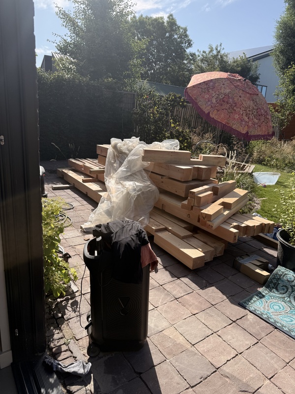

En Jezus wat wordt dat spul heet in de zon...
Nu nog ff opruimen..
Afbeeldingslocatie: https://tweakers.net/i/vSFhCFB19Cne_G1N9TiTem_ISE0=/232x232/filters:strip_icc():strip_exif()/f/image/c0uhRkesNgBWEgQrUOUQwFy5.jpg?f=fotoalbum_tileAfbeeldingslocatie: https://tweakers.net/i/t_EDy-FISbbqyamopJYU2WEhPjk=/232x232/filters:strip_icc():strip_exif()/f/image/vGck9eQb011I5BwOHB4iWnST.jpg?f=fotoalbum_tileAfbeeldingslocatie: https://tweakers.net/i/GvJnAxg3xUx8Xbh80HDpP9ZiCMM=/232x232/filters:strip_icc():strip_exif()/f/image/dCJutyjpFGVFpAVXkp6ZEuMa.jpg?f=fotoalbum_tile
Afbeeldingslocatie: https://tweakers.net/i/oDvxwd1H3FRtbvJhI7pGgwLLrZk=/232x232/filters:strip_icc():strip_exif()/f/image/Fp85qcYDX92muVqN5DyicveK.jpg?f=fotoalbum_tileAfbeeldingslocatie: https://tweakers.net/i/LaiRx4Tdls4QwPmyp9nUDKDTYnk=/232x232/filters:strip_icc():strip_exif()/f/image/kMfGDTNMQQ7C4sRFqzuBhpBj.jpg?f=fotoalbum_tile

Ik heb hier regelmatig meegelezen omdat ik al een poosje een overkapping met schuur van Douglas wilde maken. Dus allereerst: iedereen bedankt voor alle nuttige fotos, tips en discussies!
Vorige week werd de eerste lading hout en beton geleverd en zijn we gestart met dit leuke project. Ik heb al veel geklust, maar dergelijk project nog nooit gedaan dus er was best wel veel in te lezen, inspiratie opdoen en veel vragen stellen aan Google / Youtube kijken.
Het wordt een schuur van 350 en een overkapping van 435 met een diepte van 330. Palen van 20x20 en een ringbalk van 7x20.
De betonpoeren precies plaatsen vond ik tot nu toe nog het lastigste werk. Ze zijn zwaar, het komt nauwkeurig, je zit op de knieen te finetunen en bovendien scheen de zon lekker in mijn nek 8)
De palen afkorten en kepen heb ik zelf gedaan. Ik heb hier een grote circelzaag (130mm zaagdiepte) voor gehuurd en dat helpt enorm. Toen de palen op de poeren geplaatst, waterpas gezet met een paar tengeltjes en toen kon het inmeten, zagen en kepen van de ringbalken gebeuren.
Ik vond het nog best een puzzel, want je komt op diverse plekken veel tegenstrijdig of ander advies tegen hoe je de beste verbindingen maakt, maar na 3 klusdagen stond er een robuuste constructie waar ikzelf erg tevreden over ben.
In de avond uurtjes wat gordingen zagen en plaatsen, ik hoop komend weekend het hele dakbeschot erop te hebben, en kan de volgende lading hout komen voor de wanden.
En ja: die loungeset staat op een gekke plek midden in de bouwput, maar op andere plekken stond hij even NOG meer in de weg :+
Afbeeldingslocatie: https://tweakers.net/i/TF7JklVgddH3bktboc6J4aeo-Go=/x800/filters:strip_icc():strip_exif()/f/image/lbZhP7W0JcGLWcZ2iyQOhaEs.jpg?f=fotoalbum_large
Afbeeldingslocatie: https://tweakers.net/i/Y_KMszfeqLjS2whucxVqziM9k5M=/x800/filters:strip_exif()/f/image/g6lJFEDhJtQwV9O8xLCww5Ao.png?f=fotoalbum_large
Afbeeldingslocatie: https://tweakers.net/i/vtftI01KDL-E1T8tPDoqZHvWeM4=/800x/filters:strip_exif()/f/image/5QHelAPoQseVdMQ4IArfJU01.png?f=fotoalbum_large
Afbeeldingslocatie: https://tweakers.net/i/DmBHjcM8tBVeHIRMFcOctyL2ZXs=/800x/filters:strip_exif()/f/image/LLPYIYLzcWvnqqW9yObLuIFz.png?f=fotoalbum_large
Afbeeldingslocatie: https://tweakers.net/i/oo8zHoxqIkDjrHXgcNpMLcZTJW8=/800x/filters:strip_exif()/f/image/GsWJ2gLeGLuGNOxx1Y8mN2MA.png?f=fotoalbum_large

Gaaf, ziet er goed uit. Zet je je tengels bij het stellen niet vast aan een piket paaltje? Hoe is dat goed blijven staan na het stellen?
  • Gwindorian
  • Laatst online: 16-09 12:47
T i M schreef op woensdag 22 juli 2026 @ 00:22:
Dankje!
Klopt; ik heb ze met stellen vrij stevig het zand in gedrukt, maar dit werkte niet goed. Ik had beter paaltjes kunnen slaan.
Uiteindelijk het stellen ringbalk voor ringbalk goed na moeten lopen, dat kostte meer tijd dan die paaltjes slaan - achteraf. Het staat wel allemaal haaks en pas gelukkig, maar dit was een lesje voor een volgende keer!
pentaw1nz schreef op maandag 13 juli 2026 @ 20:14:
Nou hij staat.
[Afbeelding][Afbeelding]
Nu ook opgeruimd en de tegel ingezaagd en weer terug geplaatst. Ook de schutting weer dicht.
Epdm heeft tch wat kleine blaasjes, maar over algemeen ben ik zeker tevreden. Het was tijdens leggen epdm erg warm. Ik brandde mijn knieën aan de dakbedekking.dat zal ongetwijfeld ook invloed hebben gehad op de lijm. De randen met contactlijm zitten overigens muurvast.Afbeeldingslocatie: https://tweakers.net/i/2Mr-2wcQ1vhoeplOcACufAksp9M=/800x/filters:strip_icc():strip_exif()/f/image/U3x7XsXf1vNQkzj897BR1wnG.jpg?f=fotoalbum_large

Ik heb de gordingen op de ringbalken liggen, met een kleine overstek.
Nu zie ik wisselende opties om de ruimte tussen de gordingen dicht te zetten - als het ware sporen - sommigen laten het open, sommigen leggen er balkjes in om de ruimte tussen de gordingen dicht te maken.
Twee vragen daarover: Is het louter smaak of zijn er andere overwegingen? Ik ben van plan de achterzijde dicht te maken en de voorzijde neig ik naar open. In de (dichte) schuur denk ik er voor en achter 2 open te laten tbv ventilatie.
en: er is denk ik geen andere optie dan het dicht te maken VOOR het dak erop komt, ik zou even niet weten hoe je dat anders nog moet schroeven behalve van boven een schroef door het balkje, de ringbalk in.
Gwindorian's Diablo Profiel
  • hpmkruit
Gwindorian schreef op vrijdag 24 juli 2026 @ 13:29:
Argument voor dichtmaken is om extra ondersteuning te bieden tegen kantelen van de gordingen

Inmiddels staat het volledige frame hier ook! Was solo een dagje werk, een ligger was niet goed gezaagd dus deze vanmorgen nieuw ontvangen en erop gelegd. De liggers op de kopse kanten hebben we samen er op getild (Vrouw + ik) die waren net wat te zwaar voor een solo.
Nu wachten op de volgende lading hout.
Wanden worden met SLS140 opgebouwd, dak zal uit OSB 22mm + 150mm PIR en EPDM bestaan. Dan Tyvek zwarte UV folie op de buitenkant en de kozijnmaten finaal maken zodat we die kunnen bestellen. Daarna besluiten of we voor Frake Noir gaan of Ayous in barcode.
Wel lekker werken zo’n vlakke betonvloer, geen/weinig gehannes met waterpassen van de staanders. Betonboor erop, capsule erin en draad erin rammen met je klopboor en stelen. 25 minuten later zit het muurvast en draai je zo je staander erop. Niet goed te zien maar overal zit DPC folie. Onder de geïmpregneerde SLS komt ook nog een laag DPC. Ik verwacht eigenlijk weinig noodzaak want veel overlap en gecoatte betonvloer maar voor de zekerheid toch gedaan. Het zijn immers de kosten niet.
Iemand nog goede alu kozijn leverancier (Deur en ramen)? Zie door de bomen het bos niet meer namelijk :+

  • Gwindorian
Mauritio schreef op vrijdag 24 juli 2026 @ 14:57:
Dat is inderdaad heel fijn werken op een betonvloer!
Ziet er netjes uit; wel twee vraagjes: wat is er links met die ligger aan de hand ? die lijkt wel gehalveerd ?
Is het een soort bouwpakket wat je hebt gekregen ? De ringbalk en gording zijn nu 1/2 of 1/3e minder hoog door de manier van inkepen; het zal vast berekend zijn, maar gevoelsmatig houd dit nu niet over op zo een forse overspanning.
  • Mauritio
Gwindorian schreef op vrijdag 24 juli 2026 @ 15:08:
De ligger kwam door een oepsie door mij, stukje afgesprongen maar dat is goed te repareren.
Het is inderdaad een bouwpakket maar wel op maat en alles nog eens extra laten doorrekenen omdat we wilde kunnen belasten. Dit is constructief in orde voor het gewicht wat we erop willen hebben. We kunnen ruim 400kg/m2 aan (3 x ligger 150x70 en dan een ligger van 150 x 150). Ruim voldoende voor een groendak a 50-75kg/m2 verzadigd en het plaatwerk + EPDM. Overigens zijn de balken niet alleen mechanisch maar ook nog met constructielijm bevestigd.
Het SLS140 HSB-frame wat ook nog eens tussen de vloer en de liggers komt te staan zorgt natuurlijk nog voor additioneel draagvermogen maar dat hebben we niet meer genomen in de berekeningen. Ik verwacht richting de 500kg/m2.

Ik heb me hier inmiddels wat verder in verdiept, maar ik kom er nog niet helemaal uit.
Op een dakbeschot met EPDM (bijvoorbeeld dit dakpakket: https://www.epdmstore.nl/epdm/epdm-dakpakket-basic-1-00mm-dikte) wil ik folie en PIR-platen plaatsen.
Mijn vraag is: mogen de PIR-platen een aluminium cachering hebben, of juist niet? Of hangt dat af van de gebruikte lijm? En zo ja, waar kan ik terugvinden welke lijm geschikt is voor welke PIR-platen? En voor het vastmaken van de PIR platen met drukverdeelplaten (of kan het anders) en 18 mm dakbeschot, dan lees ik. dat je de schroeven ook in de gording moet plaatsen voor extra bvestiging ipv alleen het dakbeschot

  • BreiTech
  • Registratie: Oktober 2016
  • Laatst online: 15:54
Ik lees al een tijdje mee omdat er bij ons ook een overkapping dient te komen. Zelf ben ik niet onhandig en heb al meerdere malen uitgebreide/custom made bouwpakketten gezet echter hier gaat het om een aanbouw overkapping. Ik heb wat offertes opgevraagd en kom al gauw tussen 15k-20k wat ik toch een smak geld vind. Als ik materiaal alleen ga uitrekenen zit ik ongeveer op 5k. Dat verschil vind ik fors.
Huidige situatie:
Afbeeldingslocatie: https://tweakers.net/i/pT3pCUZ74ubV0zAiIpy-jcfG7iM=/800x/filters:strip_icc():strip_exif()/f/image/hwkPFsAXdqYNzFfH9zgr3TX4.jpg?f=fotoalbum_large
AI Render van het idee (let niet op de fouten, dat ligt geheel aan mijn prompt):
Afbeeldingslocatie: https://tweakers.net/i/B842vSSWEWc3SL__wiaYci5uvVE=/fit-in/4000x4000/filters:no_upscale():strip_exif()/f/image/Bl9yUknmxXkQ07S4yvfQDMY0.png?f=user_large
Bedoeling is dus een aanbouw/overkapping (deze laten we open).
Ik heb wat advies/ervaring/bevestiging nodig op volgende punten. Hopelijk hebben jullie hier een idee van.
1. Overkapping wil ik uit laten steken t.o.v. de uitbouw links. Hierdoor word het ongeveer 6x 4 meter. Maak je een 'staande constructie' welke gefixeert word aan de muur? Of ga je de muren gebruiken i.p.v. staanders?
2. Er ligt als terras nu 6x een stelconplaat. Een betere fundering kan ik me niet voorstellen maar kan ik hier met stelpoten die staanders op kwijt? Of is het beter deze platen te verwijderen en bijv. een schroefpaal erin te zetten. Ondergrond is klei (locatie Zeewolde).
3. Qua overspanning wil ik eigenlijk geen paal in het midden, echter doorzakken wil ik niet dus is dat uberhaupt te doen?
Ik heb nog meer vragen maar dit is wel de basis om voor mij een keuze te maken zelf deze 'leuke' uitdaging aan te gaan of toch te laten ontzorgen.
  • Gwindorian
Leuk project!
Ik heb niet overal antwoorden op, maar even als eerste: 15-20K is wel echt heel veel geld..
Nu moet ik wel zeggen dat je ai render er niet uitziet als 6 bij 4 meter, het is natuurlijk wel een flink oppervlak.
Vraag 1 & 3: Begin even met een tekeningetje voor jezelf, waarin je rekening houd met de werkelijke balk dikte's. voor een overspanning van 6 meter zonder tussenpaal heb je ongeveer een ring balk van 30cm hoog nodig; Dat is nogal wat, is bij de doorsnee handel denk ik niet te krijgen, dat houdt vaak op bij 25 centimeter. bovendien gaat het lijden onder het eigen gewicht. Je gevel is natuurlijk wel oersterk als je daar iets aanhangt, en ik ga er even vanuit dat het een epdm of bitumen dak wordt en geen sedum; dan valt het gewicht ook best wel mee. Knappe balk met chemisch ankers in de gevel boren en dat komt nooit meer naar beneden.
Kortom: De constructie aan de gevel hangen is denk ik best te doen, maar de overspanning van 6 meter zonder paal zou ik heroverwegen, je kunt naar 20cm ringbalken toe als je in het midden van de 6 meter een paal zet, en van de gevel tot paal 4 meter is.
Hoop dat je hier wat mee kunt!

  • Loft
  • Laatst online: 21:40
BreiTech schreef op vrijdag 31 juli 2026 @ 20:46:
Huidige situatie:
Heb je overwogen om de hoogte van de overkapping gelijk te maken met de bestaande boeidelen van het houten deel links, en bakstenen deel rechts.
Meer werk, duurder, maar zooo veel mooie. Als het kan ;)
De overkapping groter maken, dan dan ook. Je dak kun je dan ook nog gebruken voor zonnepanelen.
Grotere overkapping heeft wel gevolgen voor iets minde licht in de kamer waar nu de schuifdeuren is. Houdt daar rekening mee. (zeker als het nu al donker is binnen)
Overspanning van hout met 6 meter is makkelijk mogelijk. Vuistregel is dat de hoogte van de balk 1/20 van de overspanning is bij een belaste vloer (verdiepingsvloer). Dak/uitbouw is iets minder. Richting 1/25.
6 meter overspannen = 30/24 cm hoge balk. Zwaar, maar kan zeker
En losse constructie vs vast aan huis is allebei mogelijk. Zakt de tuin nog?? Ik denk dat beter is om wel te funderen.
Ik vermoed dat je huis gefundeerd is, dat zal niet zakken. Als je de overkapping niet goed fixeert, dan kan die evt zakken en dan scharniert die aan je huis.... Dat moet je niet willen, of goed ontwerpen en uitvoeren.
Ik zou dat eerst goed uitzoeken.

Dank voor de snelle reacties. De boeidelen door laten lopen is uiteraard het mooist. Echter dan komt het zo hoog te zitten dat er geen gezelligheid meer in te krijgen is.
Wat betreft licht, had ik een lichtstraat of dakkoepel in gedachten. De render heeft het keurig op het dak gezet en niet erin verwerkt 😂.
  • De Ingenieur
  • Laatst online: 19:31
Ik heb een carport gemaakt met overspanning van 6 m. Maar ik heb daar wel een stalen ligger in gelegd.
De Ingenieur schreef op maandag 17 maart 2025 @ 19:25:
Ik heb vorig jaar aan carport met die overspanning gemaakt. Wil nog een uitgebreider verslag maken, maar hier in ieder geval vast wat foto's.
Een houten overspanning zou ik niet doen. Ik ben voor twee stalen liggers gegaan. Zie ook mijn eerdere posts.
