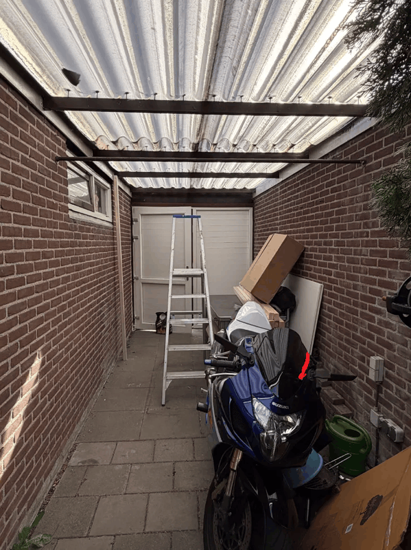

Interessante topic. Hopelijk kan iemand ook even met mij meedenken :) Laatst mijn garage dak laten vernieuwen en ik dacht klaar te zijn, maar onze kat vond het een prima idee om vanaf mijn auto op onze overkapping te springen... Resultaat: een gat in de oude kunststof golfplaten. Het materiaal blijkt inmiddels behoorlijk bros, dus ik wil de overkapping nu volledig vernieuwen.
Nu lijkt het ons interessant om in plaats van nieuwe golfplaten glas-glas zonnepanelen als dakbedekking te gebruiken. Op deze plek is vrijwel de hele dag zon.
Ter verduidelijking: de overkapping zit tussen twee garages in; links mijn garage, rechts de garage van de buren.. Zie foto's:
Afbeeldingslocatie: https://tweakers.net/i/80D_C9R2IkHrHzVJWPkQLNAOU5w=/x800/filters:strip_exif()/f/image/dvZGnrTuoJi4DP7LrPdHfZTo.png?f=fotoalbum_large
Chatgpt variant:
Afbeeldingslocatie: https://tweakers.net/i/AKtV5Ehh0BxTo9STndyz7Tyb53U=/x800/filters:strip_exif()/f/image/xOjHQEZqx16ahoWvGfmOoel2.png?f=fotoalbum_large
Afmetingen: overspanning is 2,16m, breedte is ca 5,70m. Panelen in zijn 196,1 x 113,4 cm dus ik zou in theorie 5 panelen kwijt kunnen over de breedte van 5,80m (in landscape: 5700 / 1134). Omdat dat erg krap wordt met profielen, afdichting en afwatering, denk ik eerder aan 4 panelen, zodat er genoeg ruimte overblijft voor een nette waterdichte afwerking en een goot.
Nou heb ik de volgende vraag:
- Draagbalken. Deze moeten sowieso een heel stuk dikker worden dan afgebeeld, dit weet ik. Alleen vraag ik me af of de twee garages zo een gewicht mogen tillen (ook sneeuwbelasting etc)? De muren zoals afgebeeld dragen al de constructie van het garage dak. Misschien toch handig om een constructeur hiervoor in te schakelen. Er is altijd nog een optie om staanders te plaatsen. Zou me heel rot voelen als het straks instort en de garage muur van mijn buren is beschadigd.
In mijn achterhoofd hou ik als tweede optie een osb + epdm dak en daarop dan maar een zonnepanelen constructie (wel weer extra gewicht).

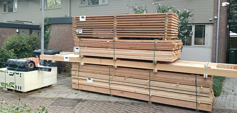

Tijd voor een update!
Ondanks wat sociale verplichtingen in de weekenden toch behoorlijk door kunnen klussen. Ik weet niet hoe mensen dat doen "In 2 dagen zet je dat wel ff weg" maar alles bij elkaar gaat er toch een lieve hoeveelheid tijd in zitten. Nu klus ik graag, geen probleem, maar ik vraag het me soms wel eens af :*) (Betonpoeren, constructie, dakwerk, regelwerk, dubbele wanden, elektra, zandbed / tegelvloer en beitsen.. dat red toch niemand in 2 dagen, of zelfs een week arbeid ?)
Anyway! Het dakwerk is helemaal klaar voor de dakdekker, die komt meteen na de bouwvak dus nog 1,5 weekje geduld.
Het regelwerk is ook helemaal klaar, en heb alsnog besloten even een folietje erin te trekken ondanks dat ik niet ga isoleren: dan houd ik eventuele slagregen of doorslag toch wat beter buiten.
Tussentijds nog 2 aanhangers met 60/60 betontegels opgehaald van marktplaats, en de schuur is nu netjes betegeld en polymeerzand in de voegen, erg blij mee zo.
70% van de planken zijn nu op maat, de helft is een keer voorbehandeld, dus later van de week nog een avondje of 2 potdekselen en het zit lekker dicht!
Zoals vermeld gekozen voor Lazuur voor het onbehandelde hout en de constructie, en de zwarte delen behandel ik met Jotun Demidekk. (moet nog gebeuren, de foto's tonen alleen gedompeld)

  • etienne001
Zo eindelijk gaat het hier dan ook nog laat in het jaar beginnen.
Afbeeldingslocatie: https://tweakers.net/i/FONTsJAAUKoYVV6xuswU6mA_2Rw=/800x/filters:strip_icc():strip_exif()/f/image/NGB5UXJcESWbJEl6iW4jdKQ9.jpg?f=fotoalbum_large
Vandaag is al het douglas hout geleverd en heb ik inmiddels opgeslagen in een partytent.
Het geheel wordt 9x3,5x2,7 meter. Waarvan de overkapping zelf 6x3,5 wordt. Het andere deel wordt een schuur.
Aankomend weekend eens zien of ik alle staanders en de ringbalk op maat kan zagen en alvast één keer in de lazuur kan zetten. Over 3 weken heb ik vakantie dus hoop ik in de tussentijd alvast wat te kunnen voorbereiden. De foto's van de vorderingen zal ik zeker hier nog plaatsen.

Afbeeldingslocatie: https://tweakers.net/i/uv9TffIWVnGyy1RVl6U4GPkyvI4=/800x/filters:strip_icc():strip_exif()/f/image/2hj0M6oYqc9wbRTr8YoW8Mda.jpg?f=fotoalbum_large
We zijn inmiddels weer een beetje opgeschoten.
Het dak ligt dicht met de vellingplanken. De boeidelen zijn einde van de dag ook nog er op gezet (staat helaas niet op de foto).
de linkerwand zit aan de buitenzijde dicht met rabat.
We hadden helaas te maken met een bouwstop van een dikke week. Onze vriendelijke buurvrouw die van te voren helemaal op de hoogte was gesteld kreeg natuurlijk ineens de bibbers van het gevaarte wat er kwam te staan.
Aangezien we in een huurwoning wonen heeft ze de woningbouw ingelicht en die hadden per direct een bouwstop ingevoerd. Dat was dus onze eerste vakantiedag 😢
We moesten het officieel aanvragen, dit terwijl we al een paar jaar eerder mondeling toestemming hadden grekregen.
Kortom vorige week maandag kregen we telefoon en kregen we mondeling toestemming om verder te gaan. Helaas kostbare tijd verloren gegaan.
Wel hebben we enorm veel geluk met het droge weer zodat we lekker verder kunnen nu.
Morgen is het streven de dampwerende folie te leggen en de isolatiepanelen. Dan hoop ik toch echt nog even het EPDM te kunnen leggen.
Updates zullen weer volgen!
