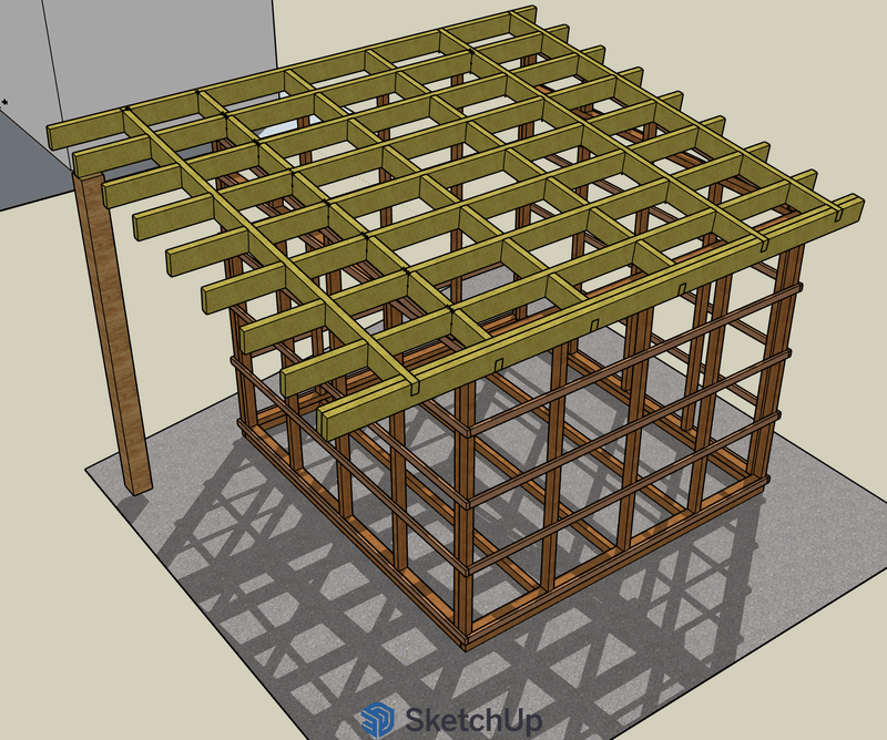

  • FabianGTI
  • Laatst online: 16:46
miicker schreef op vrijdag 17 april 2026 @ 15:01:
Stomme vraag, maar wat voor tekenprogramma gebruiken jullie om een overkapping uit te tekenen? Ik zoek het liefst een programma met geen enorme learning curve, die dus gewoon makkelijk te gebruiken is.
Jaren geleden heb ik wel eens naar sketchup van google gekeken, maar vond het toen niet bepaald eenvoudig, maar misschien is dat tegenwoordig wel anders.
Sketchup is qua tekenervaring niet veranderd maar toch één van de makkelijkste om te leren, eigenlijk dé makkelijkste tenzij je al een ander programma gewend bent.
Ik gebruik zelf de Pro versie welke eigenlijk alles nog iets makkelijker maakt, alleen is het nadeel dat die versie niet gratis is. :+

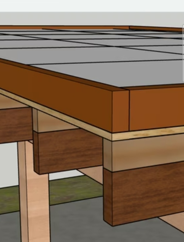

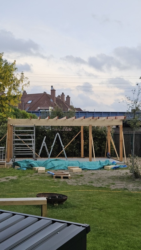

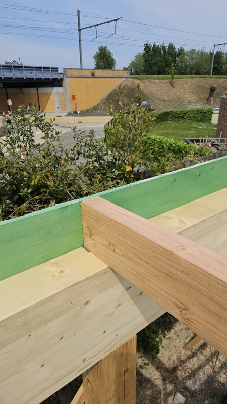

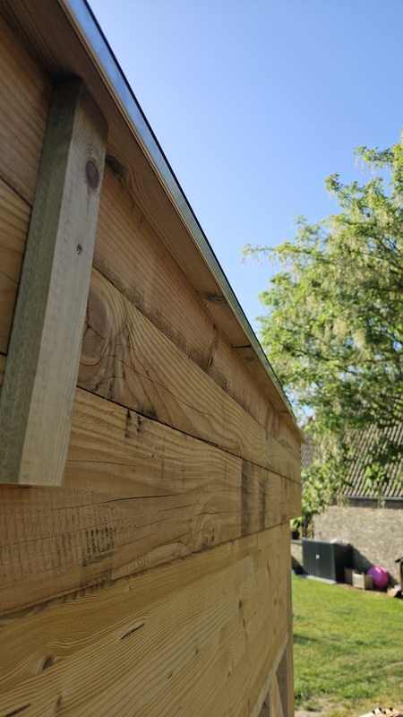

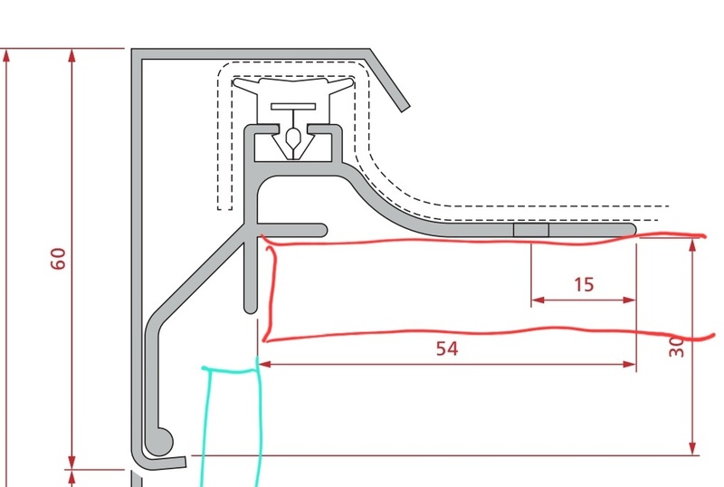

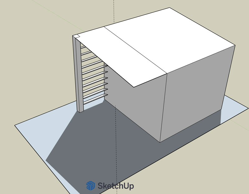

Volgende week worden de ringbalken eindelijk geleverd, dan kan ik nog wat updates posten :) Nu nog juist een vraagje ivm de opbouw voor het dak, misschien heeft iemand tips?
Ik zou de gordingen bovenop de ringbalken plaatsen, met vooraan 50cm oversteek, de buitenste gordingen komen gelijk met de buitenkant van de steunpalen. Achteraan komt er geen oversteek. Nu vraag ik me af of ik een sluitplank moet bevestigen aan de kopse kanten van de gordingen en daar dan ventilatielatten tegen en dan thermowood of mag ik direct horizontaal thermowood tegen de kopse kanten van de gordingen plaatsen?
Als ik een sluitplank gebruik zowel achteraan als vooraan dan zou ik de gordingen laten stoppen op de ringbalk achteraan, net de dikte van de sluitplank, zodat de achterkant 1 vlak geheel wordt.
Vooraan zou ik dan ook de osb en dakopstand moeten gelijk leggen met de sluitplank? Afbeeldingslocatie: https://tweakers.net/i/77jnlHDsjSQJ4QDfg7fi3EZ9dsk=/x800/filters:strip_icc():strip_exif()/f/image/hxVmzPtb2bNegW4FaobVGx8o.jpg?f=fotoalbum_large
  • Flyingjonas
  • Registratie: April 2021
  • Laatst online: 24-09 08:58
En nog een vraagje extra 😬
Ik zou een dakopstand van 10cm hoog monteren op de osb. De osb komt op afschotlatten van 38mm breed, deze worden op de gordingen bevestigd. Enige tip hierbij? Het lijkt me niet evident om langs bovenaf door de dakopstand te schroeven en net op die 38mm afschotlat te mikken? Of wel? 😁

  • Revaes
  • Laatst online: 07-10 15:40
Flyingjonas schreef op maandag 27 april 2026 @ 16:15:
Touwtje spannen ter hoogte van de latten

  • Laatst online: 16:06
FabianGTI schreef op maandag 20 april 2026 @ 16:58:

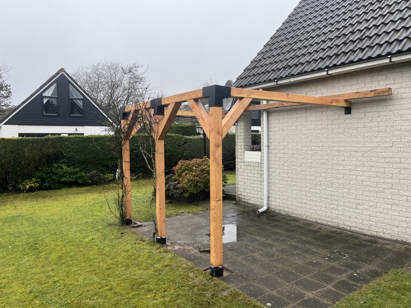

Ik heb poeren laten plaatsen om zelf prefab tuinhuis te bouwen, prefab met voorgevreesde zwaluwstaart verbindingen in de richting van 2350/1675 in delangsbalken van 5m op de 3 palen.
Nu blijken de maten een 'beetje' af te wijken. Zijn deze afwijkingen een probleem voor verticalen van 250cm.
De middelste palen staan 3cm uit lijn, de uiteinden 2cm.

TWKterry schreef op woensdag 6 mei 2026 @ 14:02:
1 cm lukt nog wel zonder dat je het ziet maar dit lijkt me best veel afwijking. je kan wel vaak de stelplaat onderop de paal wat uit het midden zetten zodat je dit kan opvangen.

Master Mariner
timvanloon schreef op woensdag 6 mei 2026 @ 14:05:
Het zicht is een tweede, de linkerzijde is uit zicht en de korte kanten naast grindpad zal niet zo opvallen verwacht ik.
Maar constructief er komt belasting op het dak (sandwich paneel 40/70, zonnepanelen) met mogelijk niet helemaal verticale palen. De palen zijn al voorgeboord voor de stelplaat, misschien kan ik nog iets schuiven dat moet ik dan gaan bekijken.

TWKterry schreef op woensdag 6 mei 2026 @ 14:16:
Wil je de palen dan scheef gaan zetten? Dat ga je meer zien dan dat ze niet gecentreerd staan op de poeren. Staan de poeren in beton? Anders kun je degene die het meest afwijken nog opnieuw ingraven.

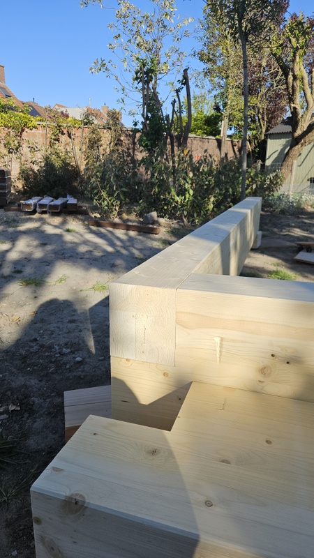

De ringbalken zijn vorige week geleverd, direct begonnen met de halfhoutverbinding te maken. Dit door met een cirkelzaag rondom te gaan en fijn afwerken met een houtbeitel, ging eigenlijk vlotter dan verwacht
Afbeeldingslocatie: https://tweakers.net/i/vUSi4ahY79HZ3zzWAC3O7KAdKP8=/x800/filters:strip_icc():strip_exif()/f/image/G06qBqZWF4qUsNlOhlozUxrc.jpg?f=fotoalbum_large
De joekels van ringbalken (14x32cm) hebben we met 5 man eigenlijk vlotjes op de staanders gekregen. Eerst de 2 grootste, direct met 2 tellerkopschroeven (diagobaal) van 8x360 vastgezet per staander. Daarna de kortere ringbalken erop en deze ook met 3 tellerkopschroeven van dezelfde lengte door de onderste ringbalk tot in de staanders vastgezet.
Intussen vandaag, bijna alle dakbalken (60x150mm) geplaatst, aan de buitenkant 2 gelijk met de buitenzijde van de ringbalken en staanders. Daarop komt dan de dakopstand van 15cm hoog. De dakbalken achteraan al verbonden met een sluitplank. Tegen die sluitplanken rondom komen dan nog ventilatielatten en daar dan planchetten.
Deze week nog 2 dakbalken en dan kunnen de afschotlatten erop (38x45 -> 38-10), de osb, dampscherm, pir en epdm.

Vanwaar de keuze voor die joekels van 32cm hoog? Was 20 of 25cm niet voldoende of is het vooral esthetisch? Hetzelfde voor de 15cm dakopstand?
Ah, afschotlatten zie ik nu. Ik heb dat zelf niet gedaan. Gewoon horizontaal gebouwd en kan evt. de palen verstellen, maar dat is vooralsnog niet nodig geweest. 1 a 2cm staand water op het dak is mijn inziens niet erg.
De ringbalken van 32cm hoog omdat ik een vrije overspanning van 4.7m heb en daar nog een schuifraam in wil plaatsen en dus zeker geen doorbuiging wou..
De dakopstand van 15cm (15cm boven de dakbalken) omda op de dakbalken nog 4 cm afschotlatten komen, 18mm OSB en 6cm PIR. Dus dat is al 11.8cm hoogte.. met een dakopstand van 15cm heb ik vooraan 3.2cm over en achteraan 7.2cm

Flyingjonas schreef op donderdag 7 mei 2026 @ 11:42:
Zoveel geld en moeite steken in die enorme ringbalken en dan een halfhout verbinding erin zagen, wat zonde.

hpmkruit schreef op donderdag 7 mei 2026 @ 13:51:
hoezo is dat zonde?
Its all in the little things that people do..
  • Revaes
De balk heeft nu nog maar de helft van de draagkracht. Doorbuigen zal wel meevallen in het midden.

Revaes schreef op donderdag 7 mei 2026 @ 23:41:
Uit interesse en omdat ik er geen verstand van heb. Hoe zou het dan gemoeten hebben of was het beter geweest?
Onder alle ringbalken (behalve het stuk linksvoor) komen wanden. De ringbalk vooraan heb ik net zo gelegd dat de uitgezaagde halfhoutverbinding bovenaan is dus er is geen kans op scheuren of doorhangen normaal...
Ik heb de liggers balken 3 cm over de hele hoogte door laten lopen op de staanders, vergde wel ff wat denkwerk/ net zagen op de hoeken

schumi2004 schreef op vrijdag 8 mei 2026 @ 07:38:
Ik begreep dat dit ook een manier is (geen idee hoe het heet)
Video begint bij de timestamp waar je het ziet.
Denk dat de helft van de draagkracht wat zwaar aangezet is. Maar ik had inderdaad ook gekozen voor de formule hierboven waarbij de oplegging de volledige hoogte nog had. Als ik zie hoeveel overkappingen er standaard met halfhout worden neergezet, en het feit dat dat prima gaat denk ik dat het in dit geval ook wel los zal lopen.

Flyingjonas schreef op vrijdag 8 mei 2026 @ 08:16:
Zal ook wel loslopen, maar dan had je ook uit gekund met minimaal een slag kleinere balken. Je moet maar zo zien, jouw overkapping waait in ieder geval niet meer weg ;)

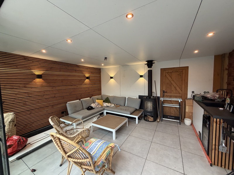

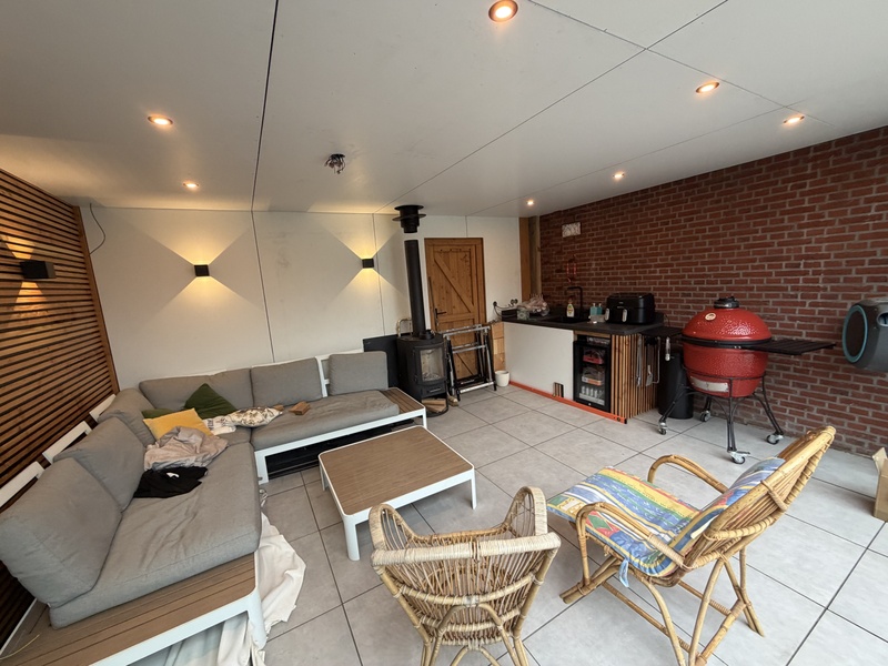

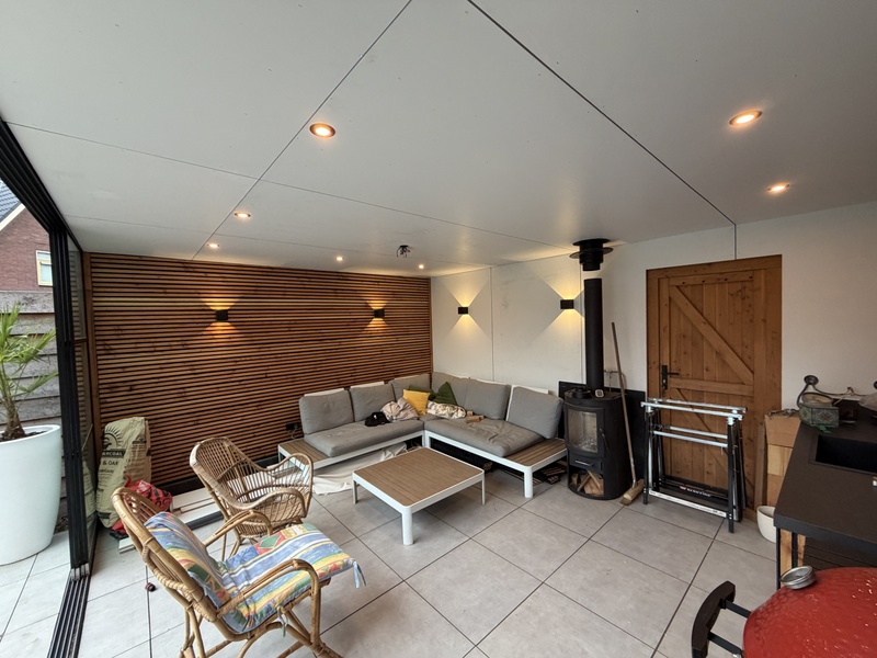

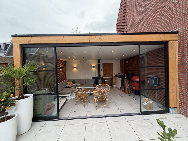

Ik ben eigenlijk een beetje vergeten mijn buildlog hier bij te houden.
Uiteindelijk heeft het allemaal best wel wat langer geduurd dan gepland. Eind septe,ber vorig jaar begonnen, en nu is hij eindelijk af!
In mijn laatste post hier had ik al wat wandjes dicht zitten, maar dat was het wel. In de tussentijd is er heel veel gebeurd.
Zoals al verteld hebben we 3 verschillende ruimtes in de overkapping.
Schuur
Om te beginnen een klein schuurtje. Deze heb ik zolang mogelijk tijdens de bouw 'open' gehouden zodat ik op een tafel met een afkortzaag planken en balkevan 4 tot 5 meter makkelijk kon zagen. Gisteren is als laatste dan eindelijk het laatste wandje aan de voorkant van de schuur gebouwd.
Tubroom
Naast de schuur is er een ruimte voor de tub. De tub was eerder geleverd dan de overkapping, dus eigenlijk hebben we het hele ding om de tub heen gebouwd :+
Er is nog 2 keer wat geschoven met de tub, maar nu staat hij op z'n uiteindelijke plek. De tubroon is voorzien van brosnkleurige glazen schuifwand voor wat meer privacy en binnenhouden van warmte. Het was al een fantastische ruime, maar sinds we afgelopen week de glazen schuifwand hebben geplaatst is het echt een 'kamer' geworden.
Braaikamer
De grande finale: een tuinkamer waar je heerlijk kunt zitten en borrelen tot in de laatste uurtjes van alle gemakken voorzien. De braai is in een mooie strakke muur gemetseld. Leuk detail is dat dit dezelfde bakstenen zijn als waar ons huis mee is gebouwd.
De braaikamer is zo'n 9 meter lang en het zitgedeelte is voorzien van glazen schuifwanden. Ik gok dat we binnen een jaar ook besluiten het gedeelte bij de braai te voorzien van een glazen schuifwand.
Het scheelt nu al veel zand/stuifmeel/troep vanuit de lucht (we wonen aan de rand van natuur met veel zandvlaktes) voor het zitgedeelte.
Hoewel ik nog wat kleine dingetjes moet doen, kan ik voor nu met trots zeggen "Hij is klaar!".
Het is belangrijk om te kijken naar de soort 'draagkracht'. Bij een simpele houten balk zijn er in de basis 2 krachten van belang: moment (buiging) en dwarskracht. Moment is maximaal in het midden van de overspanning en dwarskracht ter plaatse van de oplegpunten. In de meeste gevallen is moment (ruim) maatgevend ten opzichte van dwarskracht.
Een balk halveren precies in het midden van de overspanning is inderdaad zonde. Dat is waar je het vlees wilt hebben voor moment. Een balk halveren ter plaatse van de opleggingen is meestal geen probleem. Daar heb je (meestal!) ruim voldoende overcapaciteit. Precies daarom worden er zo vaak halfhoutverbindingen toegepast.

Koffie schreef op zondag 17 mei 2026 @ 11:17:
Schuur
Tubroom
Braaikamer
heel gaaf, hier ga je zeker weten de komende jaren van genieten! Ik ben wel benieuwd hoe je die schouw hebt opgebouwd? Omdat je de tegels al gelegd had, heb je daar op doorgemetseld of eerst nog iets van een fundering gemaakt? En hoe heb je dat met de dakdoorvoer aangepakt?
Anyway, nogmaals complimenten voor dit mooie resultaat!

Sebje schreef op dinsdag 19 mei 2026 @ 22:12:
Thanks!
Op voorhand was er al rekening gehouden met de plek van de braai, dus deze staat op betontegels van 8 cm dik.
Dakdoorvooer was een kwestie van een gat zagen, 2 balken een klein beetje inzagen en vervolgens de pijp er door steken.Tussen de pijp en het hout zit wat fermacell, maar het is een dubbelwandige pijp met isolatie.
Braaikamer - Smoke&BBQ - Huis

Afbeeldingslocatie: https://tweakers.net/i/7xFXcAXneIiKs46tzyedfoI9jes=/800x/filters:strip_icc():strip_exif()/f/image/q7hdHSd1DcRGcNNv2m5QNnyX.jpg?f=fotoalbum_large
Afbeeldingslocatie: https://tweakers.net/i/iZSkxEQrdzI8I2sjfU9wL97h0I8=/x800/filters:strip_icc():strip_exif()/f/image/nWIIFqJeoJBosET9sWnHaDcT.jpg?f=fotoalbum_large
Weet iemand hier raad mee? Ik heb deze Roval Duplo daktrim, die heb ik bevestigd op een deklat die bovenop de dakopstand ligt en uitsteekt tot waar de gevelbekleding komt.
Het rode is de deklat en die is 18mm dik, het lipje waar de trim tegen de plank komt is 10mm. Dus ik heb nog maar 12mm over tot aan de onderkant van de trim. Als ik dan de gevelbekleding tot op 5 mm van de trim plaats voor ventilatie, wordt deze dus maar 7mm bedekt. Is dat genoeg om regen tegen te houden of moet ik een dunnere deklat gebruiken?

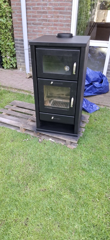

  • BatMutsje
  • Laatst online: 08-10 17:01
Nu hebben we recent een mooie douglas overkapping gerealiseerd in onze achtertuin van circa 8 x 4 meter en zijn we op zoek naar een tuinkachel / open haard voor naast de overkapping te plaatsen. We hebben al diverse opties bekeken, van open vuurschalen tot tuinkachels met schoorsteen. Onze voorkeur gaat (vanwege de wind) uit naar een tuinkachel met schoorsteen, echter lijken de opties die we hebben bekeken redelijk aan de prijs. Bijvoorbeeld via https://stokem-stoves.com/
Zijn er mensen met tips / aanbevelingen voor een tuinkachel of open haard naast een overkapping?

  • hpmkruit
  • Laatst online: 15:49
BatMutsje schreef op woensdag 27 mei 2026 @ 08:17:
Marktplaats

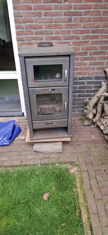

BatMutsje schreef op donderdag 28 mei 2026 @ 08:12:
Dankjewel voor de input alvast! We gaan de opties overwegen.
Afbeeldingslocatie: https://tweakers.net/i/v4-3FJQeMPkyAJ9TcNDUlSp4ws4=/x800/filters:strip_icc():strip_exif()/f/image/UHERHNhbrHXAmoZG5F2ne1G3.jpg?f=fotoalbum_large
Afbeeldingslocatie: https://tweakers.net/i/dNiCRuU1orvCF8oSHwry_owaMck=/x800/filters:strip_icc():strip_exif()/f/image/wWSJp5K8x7wM94Os24udMr4h.jpg?f=fotoalbum_large
Voor en na foto's van onze Marktplaats vondst. Voor 50 euro op kunnen halen.

Fastclaimer schreef op woensdag 3 juni 2026 @ 20:35:
Een jaar geleden begonnen aan de bouw van mijn overkapping. Inmiddels in de afrondende fase. Vanavond de laatste wandlampen gemonteerd. De wandlampen op de witte achterwand ogen alleen niet symmetrisch. Ik heb ze beide op dezelfde afstand vanuit de zijkant van de gehele wand, maar de houtkachel verstoort het. Wat vinden jullie ervan?
Het was achteraf misschien beter geweest om rekening te houden met de schoorsteen van de kachel en vanaf daar te meten ipv vanaf de deurpost maar ik zou me er zelf niet al te veel aan storen denk ik. Waarschijnlijk zie je het over een tijd al niet meer. :)
Je zou misschien eens kunnen kijken of eenzelfde lamp rechts van de deur plaatsen het geheel wat meer in evenwicht brengt.
In de foto’s viel me eerder de afstand tussen beiden lampen het hoekje om op maar dat zal waarschijnlijk vertekening zijn door de hoek waarin de foto’s genomen zijn.
Ziet er verder heel goed uit! (y)
Zou zelf niet voor zo’n vlakverdeling in achtermuur en plafond hebben gekozen en de houten deur en wand qua stijl meer op elkaar hebben afgestemd, maar dat is een kwestie van smaak.
[ Voor 16% gewijzigd door Vliegvlug op 03-06-2026 21:17 ]
Wat heb je gebruikt voor de plafond en wand platen? Ik ben ook aan het orienteren op een douglas overkapping met dichte plafond

eusl schreef op donderdag 4 juni 2026 @ 01:35:
Plafond is 10mm okoume multiplex en wanden zijn 18mm okoume multiplex. Ik heb de platen online als B-keuze gekocht, maar zien er prima uit.
De naden tussen de platen worden voorgeschreven bij het werken met dit materiaal, maar als je secuur werkt kan je daar wel wat moois van maken.

Ik heb de epdm ook verlijmd op pir platen met alu cachering, volledig vlak met contactlijm gedaan, geen prettig klusje maar het zit wel vast
Centreer de lampjes op het midden van de platen of hang er 1 op in het midden ipv 2. Of beter nog: lekker laten zitten en geniet ervan.
Overigens: die kachel staat wel heel dicht op die hoekbank. Gaat dat wel goed of hou je van warme beentjes?

Welke lijm heb je gebruikt als ik vragen mag? En kon je nog iets corrigeren, zoals een vouw of bubbel?

Ik wil en tuinhuis (~2,80x2,65m) bouwen met een lessenaarsdak met daarop sedum. Ik wil aan 1 kant een oversteek/afdakje maken die 1 meter uit steekt.
Idealiter wordt deze oversteek door 1 paal ondersteund aan de hoge kant waar tussen deze paal en het tuinhuis draaibare lamellen komen.
Als eenvoudige schets:Afbeeldingslocatie: https://tweakers.net/i/9-FsaVk6mc7SlalUmBi9I2T_rag=/800x/filters:strip_exif()/f/image/dPnnn3fmKhhQiawuoCv2qgxh.png?f=fotoalbum_large
En wat verder uitgewerkt:
Afbeeldingslocatie: https://tweakers.net/i/Wa_QuqOjYdHQbuzfj5kYaRwaHUg=/800x/filters:strip_exif()/f/image/AoGPO3ws4r4Zg70sEwotxkPc.png?f=fotoalbum_large
Nu liggen de gordingen bij een lessenaarsdak zover ik weet normaal gesproken "met de schuine kant naar beneden".
Om het afdakje te maken, moet ik ook dwarsbalken aanbrengen. Ik denk deze met halfhout verbinding met de gordingen te vlechten.
De vraag is: is dit de beste oplossing? Het worden wel heel veel gordingen op deze manier. Kan ik ook alleen werken met gordingen die direct het afdakje creëren, dus niet de gordingen zoals je het lessenaarsdak normaliter zou maken.
Verzwakken de halfhoutverbindingen deze constructie?

@Prutsky ik was wat aan het googlen en zag bij Joost De Vree deze enorme overstek bij een lessenaarsdak.
https://www.joostdevree.nl/images/o/overstek_3b_oostende_www_noa-architecten_net.jpg
https://www.joostdevree.nl/o/overstek
Lijkt erop dat het een kwestie is van de ringbalk waar de gordingen op liggen dik genoeg maken. Of wil je perse deze gelijk hebben zoals in je tekening. Nog een vraag, waarom heb je allemaal dwarsbalkjes tussen je gordingen gemaakt? Lijkt mij toch niet perse nodig? Dakbeschot kan direct over de gordingen heen.
