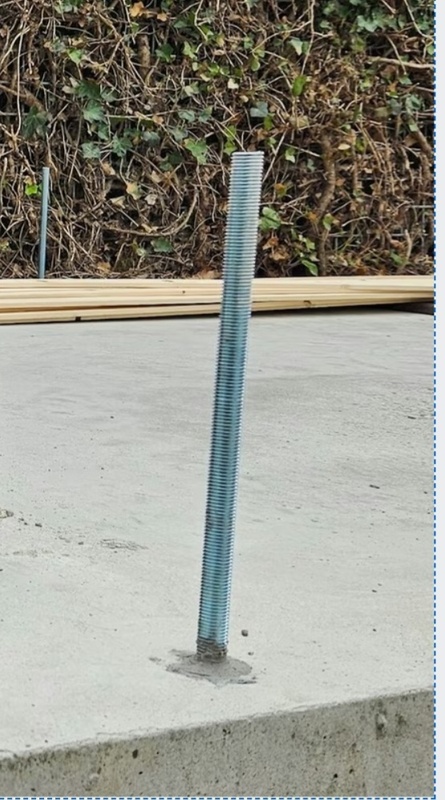

Voor de stelplaten, welke van de 2 heeft de voorkeur: 1 draadstang per paal in beton chemisch verankeren of een stelplaat op beton met 4 chemische ankers?
Met de stelplaat kom ik wel dicht bij de rand van de betonvloer..Afbeeldingslocatie: https://tweakers.net/i/hSarXb473yOOmY7pfueIgPzfePE=/x800/filters:strip_icc():strip_exif()/f/image/JRTWXr1LuPrzpolFiMQt8Cra.jpg?f=fotoalbum_large
Afbeeldingslocatie: https://tweakers.net/i/r7arV6amwOBPkIzN7-eJZfBmcMk=/x800/filters:strip_icc():strip_exif()/f/image/EyhdpNwVSGsMBJUzCIvBkU01.jpg?f=fotoalbum_large
  • jeeedeee
  • Laatst online: 17:01
@Flyingjonas dat is denk ik persoonlijke voorkeur. Optie 1 kan je ook doen door 1 dag na het betonstorten het draadeind in het nog zachte beton te slaan. Wel even een moer op de bovenkant doen, zodat je deze niet kapot slaat. Als het beton is uitgedroogd, zit deze supervast, heb ik gedaan voor mijn kozijnen die ik zo mooi vast kon zetten.
Met de stelplaat kom ik wel dicht bij de rand van de betonvloer..[Afbeelding]
Ik zou gaan voor de draadeindes. Of specifieke instortankers met draadeind. Stelplaten betekent extra gaten, en als je beton plaatselijk niet helemaal waterpas is geef je dat door aan de paal erboven.

En na wat weken werk was en 13,5 kuub beton verder was dit het resultaat. (excuus ik weet niet hoe ik hier de afbeelding kan draaien)
Afbeeldingslocatie: https://tweakers.net/i/Mpz3s9OTQ2Zcxrac_lCUf5RYNQI=/fit-in/4920x3264/filters:max_bytes(3145728):no_upscale():strip_icc():strip_exif()/f/image/9BzLlPGMykNMWgjn95HFL0Qr.jpg?f=user_large
Afbeeldingslocatie: https://tweakers.net/i/9kIwC8xMtW2Vlqx6pFuDNp8yI9Q=/fit-in/4920x3264/filters:max_bytes(3145728):no_upscale():strip_icc():strip_exif()/f/image/LImYbb8nLnK1JKRXoHw4L6eO.jpg?f=user_large
Tot nu toe
Na het uitharden van het beton was het hout binnen en ben ik begonnen met het uitfrezen van de bevestigingen. De staanders komen op natuurstenen sokkels met een ruimte van 1cm tussen het hout en de sokkel. Daardoor moest de bevestiging 3cm worden verdiept. Maar met de behulp van een 3d geprinte mal was die zo gedaan. Ik heb gekozen om Pitzl paaldrager M30 te gebruiken waardoor ik na het storten van het beton op mijn gemak alles precies kon uitzetten en bevestigen.
Afbeeldingslocatie: https://tweakers.net/i/8xWnmTILVRmocgzKxTW_86qduLM=/fit-in/4920x3264/filters:max_bytes(3145728):no_upscale():strip_icc():strip_exif()/f/image/qv3X3C2cqpeMj5BBxK9js1uE.jpg?f=user_large
Volgende week ga ik verder en hoop ik eind van de week het dak er op te hebben.
P.S. dit is even een korte samenvatting. Mochten jullie meer details willen weten of vragen hebben waarom ik bepaalde keuzes heb gemaakt, laat het vooral weten!
Tot nu toe

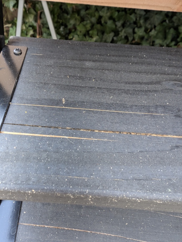

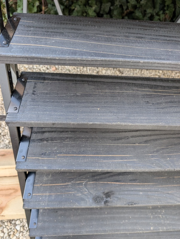

Ik ben ook bezig met een tuinhuis! Is voor een deel al af, en nu moest ik nog 1 wandje maken. Echter, ik verlies veel van de avondzon aangezien dat wandje op de westkant zit. Nu wil ik die zon graag behouden, maar voor wind en regen wil ik 'm toch dicht kunnen maken.
Ik was aan 't denken om 'm half-hoog dicht te maken en daarna met houten lamellen te werken. Of iets van een zeildoek.
Hebben jullie nog tips? Is een wand van 2,40 hoog, 3m breed. Er komt een keukenblokje te staan/bbq dus wilde er eigenlijk geen glazen schuifwandje maken.
  • sweetdude
  • Laatst online: 16:49
I-King schreef op dinsdag 24 maart 2026 @ 16:07:
je zoekt een flex fence?
https://gadero.nl/wovar-flex-fence-draaibare-lamellen-voor-in-de-tuin-rvs-50cm/

Yes, die had ik gevonden! Dat wordt 'm ook tenzij iemand anders nog een goed idee heeft :)

Flex fence heb ik ook, maar je schrijft dat je hem ook voor wind wol beschermen. Dat kan je vergeten met een flex fence want er blijven flinke spleten tussen de planken. Viel mij achteraf tegen. Ik heb er nu aan de binnenkant een dik transparant zeil tegen, Dat gaat straks als het warmer wordt weg.
  • Loft
  • Laatst online: 16:14
KNed schreef op dinsdag 24 maart 2026 @ 23:21:
Ik vind het wel meeallen als je de planken horizontaal plaatst. Dat is wel anders dan op die site/tekening.
Maar horizontale plaatsing en dan de lamellen 'omhoog' aan de binnenkant, dan merk je weinig. Ik heb het niet zelf, maar bij vrienden werkt dat goed.

Er blijft bij mij ongeveer 2 centimeter ruimte zitten tussen de planken in gesloten stand. Daar kan een hoop wind doorheen :)

Mijn overkapping wordt voor mij in elkaar gezet. Het viel me op dat de shutters op dit moment zo eruit zien. Is dit normaal?Afbeeldingslocatie: https://tweakers.net/i/HSZ57ptz3qHvw9xZfV6J3jW90Z0=/x800/filters:strip_icc():strip_exif()/f/image/qOEfUOe9m52q9Tg3pUeXBZ4j.jpg?f=fotoalbum_large
Afbeeldingslocatie: https://tweakers.net/i/_Jkz44PLNoqkPdQKMzPMDxpxfkQ=/x800/filters:strip_icc():strip_exif()/f/image/phTSogRId6XkzAH0uA2utZEJ.jpg?f=fotoalbum_large

0re0 schreef op zaterdag 4 april 2026 @ 20:04:
Mijn overkapping wordt voor mij in elkaar gezet. Het viel me op dat de shutters op dit moment zo eruit zien. Is dit normaal?[Afbeelding]
Ziet er niet echt moot uit zo. Zou het wel aangeven bij je aannemer.

timvanloon schreef op zaterdag 4 april 2026 @ 21:15:
Dat het er niet mooi uitziet was ik al achter haha
Maar ik bedoel meer, is dit te voorkomen? Ze moeten immers vast lijkt me. Splijt dit spul zo snel dan?

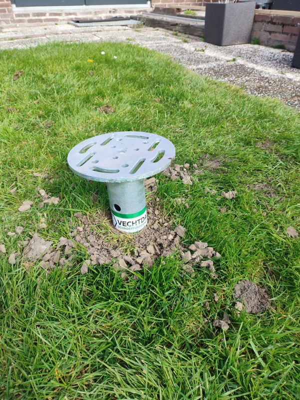

Afbeeldingslocatie: https://tweakers.net/i/CwhXj1Hdzxe6-y8UKtMLKsTi0ks=/x800/filters:strip_icc():strip_exif()/f/image/UxVRLolx0kPA4iJ453tlSvAW.jpg?f=fotoalbum_large
Afbeeldingslocatie: https://tweakers.net/i/EgFeUlBFTSVQRuYVv4wdUq44-cA=/x800/filters:strip_icc():strip_exif()/f/image/25ViH4bk4itrtCOUyXG6pP5G.jpg?f=fotoalbum_large
Afbeeldingslocatie: https://tweakers.net/i/-dSZL7SKb8vK405cqMCZ88QjXxg=/x800/filters:strip_icc():strip_exif()/f/image/BRBWNogTMiectAJe1URcal3E.jpg?f=fotoalbum_large
Ik heb gebruik gemaakt van schroeffundering. Ik heb wel het geluk dat oo 75cm zandlaag al zit ( ik woon vlakbij de kust) dus palen van 105cm waren voldoende..en met die lengte krijg je ze ook nog met de hand erin gedraaid. Zit als een huis en zou zeker 1000- 1500 kg moeten kunnen hebben.
3 x Marstek V3.0 v148 VNS117 BMS 112 LAN - CT003 v122 -Enphase 14 st zonnepaneel Jinko 425 N-Type / 5950Wp / 6500 KWh opbrengst/ 3 x 25A / 50five laadpaal / Tesla model Y bj 2024 / HA / Marstek TCP/IP + node red integration

0re0 schreef op zondag 5 april 2026 @ 08:34:
Denk dat ze vergeten zijn om even voor te boren.

Intussen zijn we eraan begonnen!
De M16 draadeindes 12cm diep chemisch verankerd met Soudafix ve400-sf in de betonvloer.
Het uitlijnen en perfect haaks zetten viel goed mee met de 3-4-5 regel en wat touwtjes.
Nadien de steunpalen op maat gezaagd (221cm), de verstelplaat op de onderkant geschroefd met 10x100 tellerkopschroeven. In het midden het gat voor het draadeind geboord met een slangenboor diameter 20.
Dan palen op de draden gedraaid, onderaan nog een extra moer opgedraaid.
Intussen ook de hardhouten liggers (Bilinga 40x60mm) met betonschroeven vastgezet tussen de palen, met een DPC folie tussen hout en beton.
Volgende zijn de GL24 ringbalken van 14x32cm er probzren krijgen, die worden hopelijk volgende week geleverd.
Keep you updated ;)

In weze betekent dit dan eigenlijk ook dat de paal met paalhouder niet vast zit aan de betonpoer? En dat in theorie de paal met paalhouder dus van de betonpoer getild kan worden?
  • Tinusvolkel
  • Laatst online: 17:16
Franciesco schreef op vrijdag 17 april 2026 @ 10:56:
Aha, dank je wel @K1p !
Ik was nog precies op zoek naar dit soort plaatjes (y). Maar in mijn betonpoeren zit ook gewoon draad, waar je dan het draadeind indraait. dus zit ie van 2 kanten vast en zou dan iig niet makkelijk op kunnen waaien.
Strava | 8600 Wp zzo | 1600 Wp nnw
  • Franciesco
@Tinusvolkel maar dan kun je de hoogte dus niet instellen zonder de paal te draaien? Of begrijp ik het niet goed?
  • Tinusvolkel
Franciesco schreef op vrijdag 17 april 2026 @ 11:00:
Jawel, je kan de moer die los zit in het plaatje draaien, maar dan moet het draadeind niet gaan meedraaien in de poer... maar zal vast goedkomen

Dat kan nog wel eens vies tegenvallen als het draadeind los geschroefd zit ipv gestort. Die moer houdt al het gewicht dus kans dat je het draadeind meedraait is groot. Bij mij kon ik ze echt eenvoudig met de paal erop schroeven dus echt strak vast zit het niet. Beetje rode lock tight of montage kit aan het draadeind meesmeren in de poer zou dan een goed idee zijn denk ik.

Nee want de moer zit wel weer vast aan het plaatje, maar kan dus draaien,als een soort lager zeg maar 😋

Ok, nou snap ik het helemaal @K1p . Dan lijkt me die paalhouder van de Wovar mooier dan eentje waarbij de poer en paal/staander met paaldrager eigenlijk niet gefixeerd aan elkaar zitten. Dat is voor zover ik het gezien heb het geval bij de onderstaande variant.
Afbeeldingslocatie: https://s1.moldersmedia-cdn.nl/image/quality=low/https://cdn.webshopapp.com/shops/9797/files/266960492/paaldragers-12x12-cm-met-gat-m16.jpg
https://www.betondingen.n...-12x12cm-met-gat-m16.html
  • Revaes
  • Laatst online: 20-09 19:23
Ik heb onderstaande paalhouder gebruikt, moer zit lost in de plaat zodat je kan stellen zonder te draaien. Draadeind 'los' in poer, maar die draait echt niet niet mee onder gewicht van geheel. Beetje meedraaien is ook niet heel erg, er zit meer dan voldoende draadeind in de poer, valt er echt niet uit. Wosrst case, als je al aan het einde komt, dan blijft het draadeind natuurlijk ook gewoon bovenop de poer staan.
PS vergeet geen goede sleutel (dacht nr 34 oid) mee te nemen, met het gewicht van een hele overkapping erop kun je niet meer met een korte sleutel aan de gang, ook paste mijn waterpomptang er niet tussen.
https://www.hornbach.nl/p...onpoer-10x10-cm/10632765/
