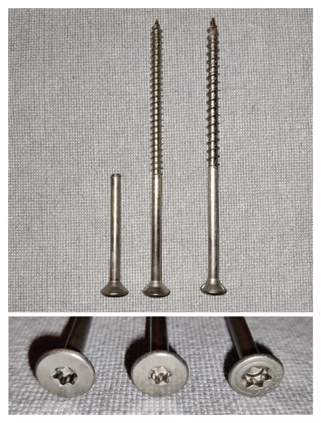

FRANQ schreef op maandag 24 november 2025 @ 09:42:
Omdat ik nog geen reacties hierop heb gezien.
Ik ben zeker de enige die deze schroeven nogal ielig vind?
Beoordeel je dat nu alleen op basis van de diameter van de kop?
Het zijn geen tellerkopschroeven hè. ;)
Zijn RVS universeel 6x120mm schroeven met zo’n verzinkbare kop.
Zoals ik eerder al aangaf vind ik de bijgeleverde schroeven wel wat dunner ogen dan degene van Spax die ik er later bijgekocht heb:
RVS schroeven 6x120mm - merkloos vs Spax
Links de bijgeleverde schroeven met afgebroken schroef uiterst links, ze braken allemaal bij de overgang van glad deel naar schroefdraad, waarschijnlijk omdat het daar dunner wordt. Deze hebben een Torx 25 aandrijving.
Rechts de Spax schroef. Deze hebben een Torx 30 aandrijving.
Heb de schuifmaat er even bij gepakt en wat maten opgemeten.
Generiek vs Spax
Kop diameter: 11,7 vs 11,1 mm
Gladde deel diameter: 4,2 vs 4,3 mm
Tussen schroefdraad diameter: 3,8 vs 4,0 mm
Schroefdraad diameter: 5,8 vs 5,9 mm
De verschillen zijn minder groot dan ik op het oog verwacht had maar de kern van de schroef ter hoogte van het schroefdraad is wel echt zichtbaar dunner en daarin zit ook het grootste verschil.
De generieke schroef heeft een kleinere spoed dan de Spax, waarschijnlijk dat dit ook niet helpt als je ze er zonder voorboren in wilt draaien vanwege de extra wrijving.
Zelf bouw ik overkappingen altijd met tellerkop-schroeven van 6mm bij 12x12 of 8mm bij 15x15.
Die breken niet zomaar af.
Dit zijn dus wel 6mm schroeven, zij het geen telkerkop, en mijn ringbalken zijn 4,5cm dik bij 19,5 cm hoog, dus dat is qua dikte een stuk minder dan de 12 of 15cm palen die jij beschrijft en lijkt me 6 mm wel volstaan. :)
Dikker is ongetwijfeld steviger maar denk dat dat in dit geval zijn doel voorbij schiet. ;)

jeeedeee schreef op maandag 24 november 2025 @ 10:13:
@FRANQ ben het zeker met je eens, of zelfs tellerkop-schroeven van 8 mm zodat je netjes met een spiraalboor van 6 mm kan voorboren... Maar @Vliegvlug heeft denk ik een wat goedkoper bouwpakket gekocht waar dit niet bij zit,
Dat klopt inderdaad, dit is blijkbaar de goedkoopste lijn van Azalp en die zijn minder stevig uitgevoerd, vandaar dat er helaas ook geen sedum dak op kon.
Heb echter niet het gevoel dat de schroeven nu onderbemeten zijn voor de gebruikte houtdiktes.
en zijn timmerman had helaas ook niet de ervaring en kunde om dit wat steviger uit te voeren.
Daar sla je inderdaad de spijker op zijn kop! :Y
Kennis en kunde had hij inderdaad niet. :N

en een advies voor @Vliegvlug als je nog wat wil veranderen aan je overkapping misschien toch even voor advies over de schroeven naar een lokale houthandel gaan. Die denken ook mee en kunnen je echt beter helpen dan de mensen bij de lokale praxis of gamma.
Ben eigenlijk niet van plan wat aan de overkapping te veranderen, gaat er nu om om er voor te zorgen dat hij tenminste niet elk moment uit elkaar kan vallen en er minimaal de schroeven in zitten die de leverancier aangeeft.
Tijdens het bijplaats van de schroeven in de ringbalken die ik tot nu toe heb gedaan merkte in twee gevallen al dat de ringbalk dichter naar de paal werd getrokken dus zat echt niet vast genoeg op die plaatsen.
Als het weer wat beter weer is en ik weer tijd heb zal ik de rest van de ontbrekende schroeven in de ringbalken zetten.
En de laatste raveeldragers van ontbrekende schroeven voorzien, daar ben ik bijna klaar mee op een paar dragers in het schuurdeel na waar ik niet bij kon vanwege grote zware dingen die ik er niet makkelijk uit kan halen, is iets voor het voorjaar. ;)
Wel goede tip om bij houtschroefvragen naar de lokale houthandel te gaan, die weten er hopelijk wel wat meer van dan bij de bouwmarkt. :P
