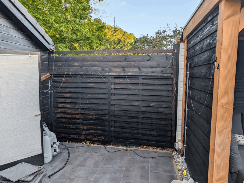

Ik wil een klein afdakje maken boven mijn jacuzzi. Ik ben totaal niet handig (de grote overkapping rechts heb ik laten plaatsen), maar dit mini-project wil ik zelf proberen. Ik heb alleen geen idee waar ik moet beginnen haha.
Mijn idee
Achterwand:
Ik ben van plan regels verticaal op de staanders van de bestaande schutting te schroeven, met daarop horizontale rabat delen om dezelfde look als de grote overkapping te hebben.
Afdakje:
Het afdakje komt lager dan de grote overkapping, op ongeveer 70% van de hoogte daarvan. Ik wil een balk tegen de wand van het schuurtje links schroeven en een balk tegen de staander van de overkapping rechts. Daaroverheen houten latten met een dichte dakplaat erop. Zo hoef ik geen paal in de tegels te zetten, want die zijn afgelopen zomer pas gelegd.
Is dit stevig genoeg zonder paal, of toch voor een echte overkapping gaan met 2 staanders? Het liefst wil ik geen tegels verwijderen om de staanders goed te moeten fixeren.
Kortom, hoe te beginnen? Alle tips zijn welkom!
