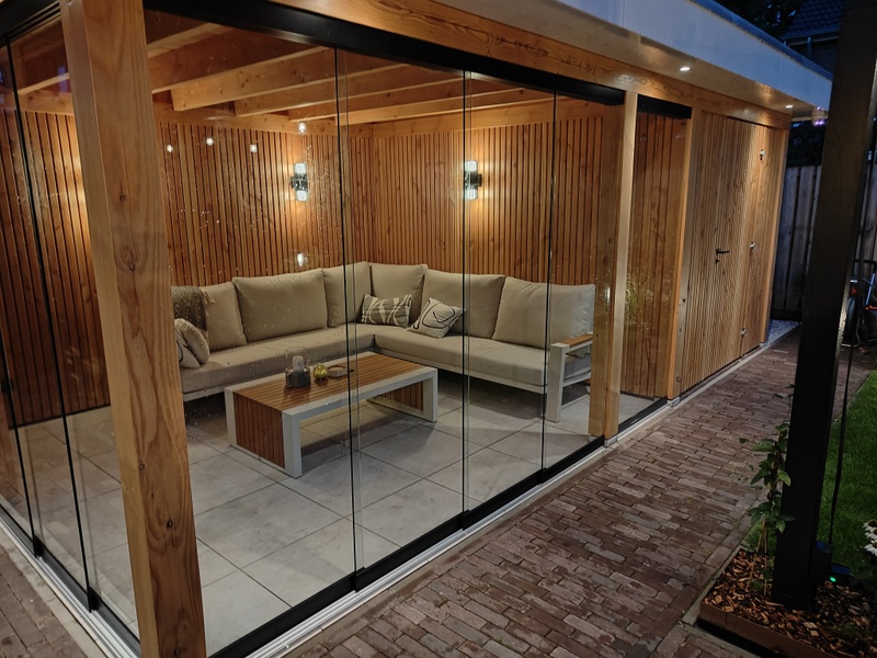

Ik ben aan het nadenken over de afwerking van de betonvloer onder m'n overkapping. Er is een ruwe betonvloer gestort van 15cm dik waar de overkapping op geplaatst is. Nu wil ik de betonvloer laten egaliseren (met een egaline die tegen buiten weersomstandigheden bestand is), maar volgens mij moet de vloer vervolgens nog verder afgewerkt worden om het 'mooi' te krijgen. Ik lees bijvoorbeeld over 2K betoncoating. Zijn er hier mensen met ervaringen mbt afwerken van een betonvloer en wat jullie adviseren qua afwerking? Ik wil er gedurende de komende jaren weinig onderhoud aan hebben maar wil wel een strakke vloer.
  • hpmkruit
  • Laatst online: 09:55
LennartTW94 schreef op woensdag 3 september 2025 @ 10:40:
Tegels leggen?
  • Riesss
  • Laatst online: 17-10 13:24
Zo, na enig oponthoud zijn ook wij bezig met onze overkapping.
Heb het geheel eerst in Solidworks getekend zodat alles netjes zou gaan passen. Tot dusver en ik verwacht voor de rest ook, zijn we er erg tevreden en blij mee.
Natuurlijk begonnen met geschuurde ge lazuurde palen op antraciet betonpoeren. Deze staan tot/in totaal -80cm in beton.
Afbeeldingslocatie: https://tweakers.net/i/NRbyv5jnijD62n9MgGAVgeZZ4-E=/800x/filters:strip_icc():strip_exif()/f/image/7VBryCIrwqnEOlHZpaKVAa4W.jpg?f=fotoalbum_large
Toen ring balk erop, gelijmd en 6x400 schroeven.
Afbeeldingslocatie: https://tweakers.net/i/1OSh2h7kFZlvDQsRDCQbmiu1b14=/800x/filters:strip_icc():strip_exif()/f/image/04dP3mCoeKLCmyRpWzFYavnE.jpg?f=fotoalbum_large
Dakbalken erin met zaluwstaart verbiding, geoptimaliseerd voor deze balken. Opleg oppervlakte is ongeveer 2,5x zo groot als gewoon boven op elkaar leggen, daarmee is de druk laag en de verbinding door zijn ontwerp ook sterk in trekkrachten.
Afbeeldingslocatie: https://tweakers.net/i/-wM0pr72LRr_oOmRCXXJBLtNloc=/x800/filters:strip_icc():strip_exif()/f/image/AP0JF7heOi7VPXcSjXk7OJvX.jpg?f=fotoalbum_large
Afbeeldingslocatie: https://tweakers.net/i/HReYu9cSHEvYtSjOjzpzW_VxZnk=/x800/filters:strip_icc():strip_exif()/f/image/Pd2RRJkXGxYWRp1noRyBj6eZ.jpg?f=fotoalbum_large
Afbeeldingslocatie: https://tweakers.net/i/tgLAHrnbgszvnLnmPCP1ZbifgYc=/x800/filters:strip_icc():strip_exif()/f/image/xZAOCvy7HHF82xpj6s39VHQC.jpg?f=fotoalbum_large
Planken liggen erop
En het overstekje 50cm ook met zwaluwstaart verbindigen erop gehangen. Die zet ik nog vast met constructielijm.
Afbeeldingslocatie: https://tweakers.net/i/X7csKAGw1HQp3RtCSkr9y5C0ywM=/800x/filters:strip_icc():strip_exif()/f/image/yqkK7SzIathXH4R0zQyBm3rO.jpg?f=fotoalbum_large
We maken eerst het dak verder dicht, dampscherm, isolatie, epdm, boeiboorden en daklijst met kraal.
Dan kunnen we ook verder met de tuin inrichting.

De overkapping die ik dit jaar heb gebouwd is inmiddels zo goed als af. Het geheel staat nu 2x in de Remmer UV beits en afgelopen week zijn de glazen schuifwanden binnen gekomen. We hebben er voor gekozen om af te zien van een flex fence en in plaats daarvan de ruimte tussen de palen op te vullen met glas. Omdat een vast kozijn + raam op maat behoorlijk aan de prijs is hebben we normale, op maat gemaakte, glazen schuifdeur gebruikt om de ruimte tussen de palen op te vullen. Aan de buitenkant lijkt het nu ook mooi één geheel.
De overige schuifwanden hebben we ook op maat besteld. Bij de standaard maten krijg je grotere deuren en meer overlap.
Dit is het uiteindelijk geworden:

hoe houdt je dat vorstvrij en vocht-gecontrolleerd? die schuifwand is niet echt isolerend toch?
Wij gaan een poolhouse bouwen eind vd maand met eenzelfde schuifwand en vraag me af hoe ik die vorstvrij ga houden :)

Vraagje: hoe heb je de glasdeuren geinstalleerd? Een funderingskoker eronder? Vorige week laten betegelen hier (Geoceramica Aspen Sand) en niet nagedacht dat ik op (korte) termijn toch wel deuren wil. Bij flinke regen vorige week kwam het tot 2 meter binnenwaaien onder de overkapping. Dan is letterlijk alles nat.

Bockelaar schreef op woensdag 17 september 2025 @ 08:44:
Ik heb alleen het dak met PIR platen geisoleerd. Dit heb ik met name gedaan om condens aan de onderkant van het dak te voorkomen. Verder heb ik geen isolatie toegepast in de wanden. Ik heb wel bewust gelet op de ventilatie om condensatie problemen te voorkomen.
De glazen deuren staan op de keramische tegels van 60x60. Deze tegels zijn gelegd op een dikke laag puinstof dat een goede fundatie is. Volgens meerdere aanbieders was die prima en hoefde er geen balk onder en kon de rail zo op de tegels vastgemaakt worden.
Niet, gewoon geen dingen zetten die niet tegen vorst kunnen? En als het (lucht)lek genoeg is hoef je je door natuurlijke ventilatie ook geen zorgen te maken over vocht :P (of je schuift een deur een beetje open)

  • Bockelaar
  • Laatst online: 16-10 01:46
Slonzo schreef op woensdag 17 september 2025 @ 09:35:
d'r hangt een TV, electronica en een dag flinke mist gaan echt wel een probleem zijn. Dikke vorst ook trouwens.

  • silvanverschuur
  • Laatst online: 18-10 20:31
Bockelaar schreef op woensdag 17 september 2025 @ 11:00:
TV is demontabel, deze kan zo van de beugel verwijderd worden. De overige 'electronica' is gewoon verlichting / wand contact dozen. Die kunnen hier prima tegen.

Wat heb je voor panelen aan de binnenzijde van de wanden gebruikt ?

GeeMoney schreef op woensdag 17 september 2025 @ 11:22:
Ziet er echt keurig uit !
Dank je! Dit is deens rabat / dubbel rhombus.

  • silvanverschuur
dillhole schreef op woensdag 17 september 2025 @ 11:30:
@silvanverschuur mooie overkapping. Ik ben zelf nog niet helemaal klaar en zoek dus nog een bedrijf dat de glazen wand kan leveren, plaatsten doe ik zelf. Waar had jij deze besteld? was je tevreden en heb je het zelf geplaatst of laten doen?
Ik wilde de glazen wand in eerste instantie zelf bestellen en plaatsen, maar ik kon op internet geen bedrijven vinden die een enkele schuifdeur konden leveren die helemaal op maat gemaakt is. Dit enkele paneel staat namelijk op hetzelfde profiel als de wand ernaast (dus een 4 rail profiel incl geleider aan de bovenkant). Vaak kunnen ze alleen een hele wand leveren. En ik wilde graag dat alles mooi op elkaar zou aansluiten.
Via via kwam ik aan het adres van een (lokale) leverancier J. Bijenhof. Deze zijn bij mij thuis geweest en kwamen met exact hetzelfde idee dat ik ook had: een enkele deur op maat tussen de 2 palen en deze uitlijnen met de andere glaswand aan de voorkant.
Zij hebben uiteindelijk de wand besteld en geplaatst. We zijn er erg tevreden met het resulaat. De kwaliteit is goed en alle glas panelen kun je met je pink verschuiven.

silvanverschuur schreef op woensdag 17 september 2025 @ 06:35:
Een prachtige overkapping heb je gemaakt, zelfs zo mooi dat ik aan kijken ben of we ons eigen ontwerp kunnen aanpassen op dat van jou! Complimenten! Nu vroeg ik me af, hoe heb je de materiaallijst samengesteld? Hoe voorkom je dat je ergens te veel (of te weinig) van besteld?
  • silvanverschuur
Sebje schreef op woensdag 24 september 2025 @ 19:26:
Dank voor je complimenten! Ik volgde dit topic al enige tijd dus ik had al een goed beeld van wat ik wilde maken. Ik heb wat schetsen op papier gemaakt en daarmee ben ik naar een lokale houtzagerij gegaan. Hier hebben ze mijn ontwerp nog even nagekeken of alles technisch in orde was. Op basis van de schetsen kun je redelijk goed bepalen hoeveel palen en balken je nodig hebt en waar je eventueel meerdere stukken uit 1 grote lengte kunt halen. Soms is het namelijk goedkoper om langere lengtes te bestellen. Bij de houtzagerij dachten ze hier ook goed bij mee. Vooral de rabbat delen zijn soms voordeliger om stukken van 5 of 6 meter te bestellen om zo 2 wanden mee te kunnen bekleden. Op die manier kun je het zaagverlies tot een minimum beperken. Al het hout is door de zagerij met overlengte geleverd. Ik moest alles zelf op maat zagen.
Een ander voordeel van ergens lokaal bestellen is ook dat je later nog eenvoudig even een paar extra planken op kunt halen. En zij waren een van de weinige partijen waar ik ringbalken kon krijgen van 7 meter lang (kon zelfs tot 10 meter!)
Het dak heb ik geisoleerd met afschot PIR platen. Deze zijn relatief duur en waren alleen leverbaar in 120 x 120 cm. Ik heb de afmeting van mijn dak daarom iets aangepast zodat het goed uit kwam met hele platen. Ook met de boeidelen van okoume multiplex heb ik flink lopen puzzelen. Er moeten naden tussen zodat het kan werken. Uiteindelijk had ik precies genoeg aan 5 platen van 244x122cm. Ik had in mijn ontwerp alle boeidelen (zowel verticaal als horizontaal) genummerd en deze nummering overgenomen op de multiplex platen. En dan is het net zolang schuiven totdat alles past in een zo klein mogelijk aantal platen.
Ook het aantal schroeven heb ik op die manier uitgerekend. Vooral de lange tellerkop schroeven zijn prijzig dus daar wil je er niet heel veel van overhouden. Alle wandbekleding (rabbat / rhombus) en het dakbeschot heb ik gemonteeerd met RVS brads (tacker). Daarvan had ik er intieel wel te weinig besteld. Ik weet niet meer precies hoeveel, maar het zijn er enkele duizenden :)

Ik heb qua wanden een houten frame (7cm dik in mijn geval).
Aan de buitenzijde heb ik Douglas potdeksel planken.
Aan de binnenzijde Douglas planken met een halve mes-en-groef (of hoe noem je dat?).
Daartussen isolatie (dampopen folie - glaswol - dampdichte folie) en dus de nodige leidingen.
Isolatie omdat er glazen schuifwanden aan de open zijde komt. Laat je dat open dan heeft isolatie ook weinig zin.
Hieronder een WIP foto van een tijdje terug:

Per wand (ik heb er 2 naast elkaar, links is nog leeg) op 2 plekken dubbele wcd's en 2 lichtpunten.

Vind de uitstraling van zoiets wel het mooist inderdaad! Ga je het permanent verwarmen of af en toe?
