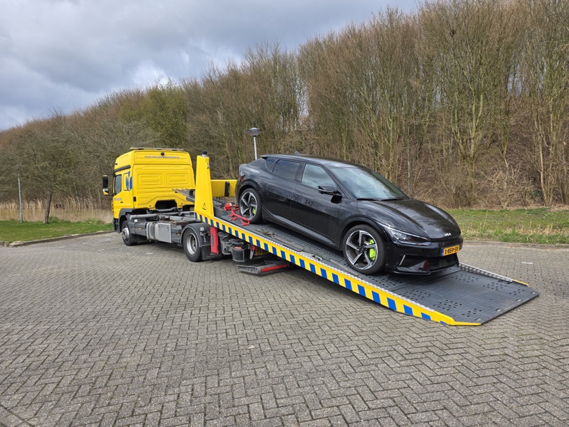

Na 3 dagen bij de garage te hebben gestaan is mij EV6 weer gerepareerd.
Dealer vertelde dat er een aantal ICCU's waren binnen gekomen en dat ze de "gestrande" auto's dan voorrang geven.
Er is ook meteen onderhoud uitgevoerd en ook APK... ( auto is van nov '21 )
Meteen 4 nieuwe zomerbanden en alle nog openstaande updates.
Nu nog even wachten op een nieuwe linkerbuiten spiegel en een 3weg systeem en ik kan de auto weer ophalen.
Met GOD zelf heb ik geen problemen, het is meer zijn fanclub die mij niet aanstaat...

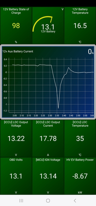

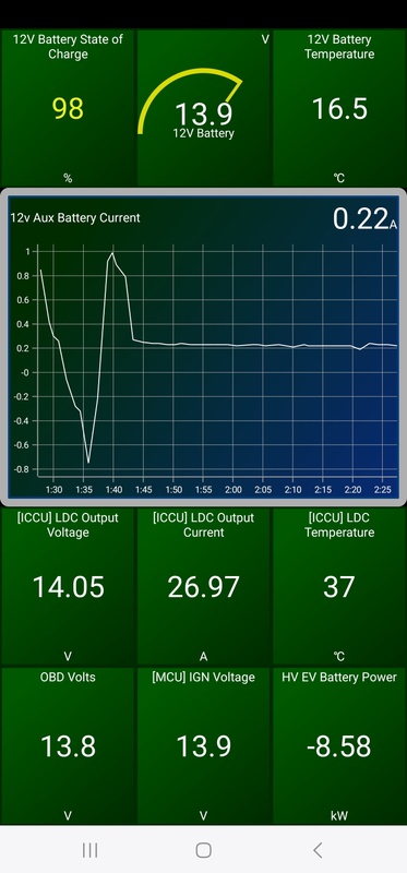

Wat mij opvalt; met verlichting uit (DRL aan) is de spanning van de 12V accu 13,1V en de output van de ICCU (LDC Output Voltage) 13,2V. Met verlichting aan (wat ik altijd heb trouwens), is de 12V accu 13,9V en de ICCU 14,1 V.
IGN / OBD zijn de boordnet spanningen.
Dat zijn behoorlijke verschillen. Niet naar de stroomsterkte kijken in het middelste grafiek, die stabiliseert vanzelf rond de 0 A, mijn 12V accu is immers 98%.
Mensen die dus problemen hebben met het bijladen van de 12V accu kunnen misschien beter met verlichting aan gaan rijden om de spanning te verhogen waardoor de accu sneller oplaadt (mits de stroomsterkte gelijk blijft, ik kan het niet testen aangezien ik altijd boven de 80% SOC 12V zit).
De ICCU temperatuur was na 6 uur aan 11 kW laden rond de 40 graden, dat is nog heel goed, zal ongetwijfeld hoger zijn in de zomer.
Afbeeldingslocatie: https://tweakers.net/i/ZbjcXOL8w5Z-6VWizeivsGc647s=/x800/filters:strip_icc():strip_exif()/f/image/KarcTvHY75JsXKjWvKOJfDbK.jpg?f=fotoalbum_large
Afbeeldingslocatie: https://tweakers.net/i/wbs35ZvWRqjpEkSkgtzhsPOyBpk=/x800/filters:strip_icc():strip_exif()/f/image/5KzcX4NMj7quU3XljqhBmiuR.jpg?f=fotoalbum_large
