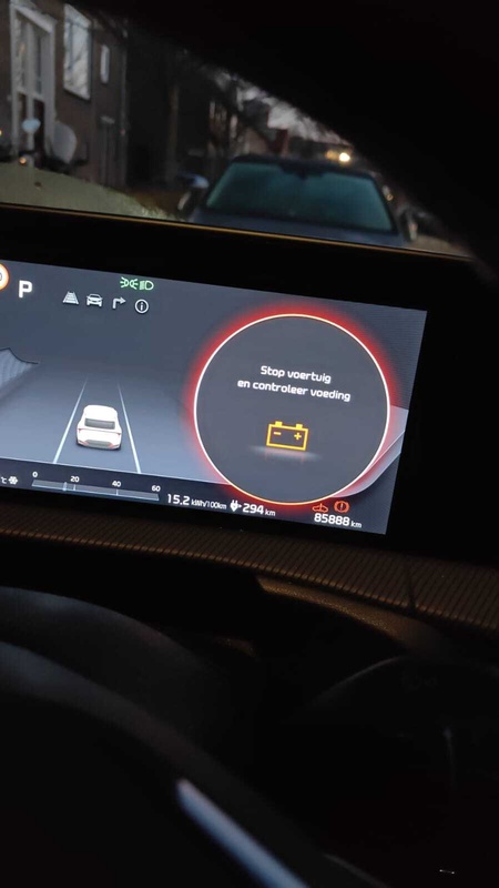

En dat was mijn ICCU. Na het ac laden hoor ik een droge tik, foutmeldingen om het voertuig te stoppen op het dashboard en via carscanner zie ik het aux battery voltage teruglopen. Nu aan het wachten op de sleepdienst ☹️
Auw! hopelijk snel weer gerepareerd.
Weet iemand hoe dat gaat als je ICCU het begeeft wanneer je met je wagen in het buitenland bent en het onderdeel is niet direct beschikbaar?

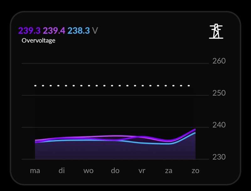

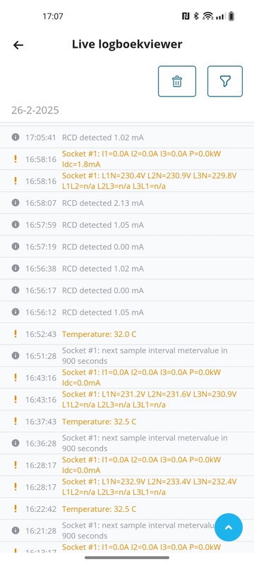

Ik heb een Zappi 2H22TB laadpaal sinds april 2024. Ik heb recent een probleem ontdekt met de laadpaal wanneer deze in eco of eco+ modus staat.
Wanneer de zon goed schijnt en ik veel stroom opwek, stopt het laden van de EV6 zodra de laadpaal zich in eco of eco+ modus bevindt.
In tegenstelling daarmee, als de zon niet zo fel schijnt en ik minder stroom opwek, blijft de EV6 wel gewoon laden in eco of eco+ modus.
Ik heb geen problemen als ik in fast modus laad, ook niet wanneer de zon goed schijnt en ik veel stroom opwek.
De Zappi helpdesk geeft aan dat het een issue is met mijn EV6, ik vermoed een issue met de laadpaal.
Om de auto uit te sluiten zoek ik iemand met een EV6 die mijn laadpaal wilt komen testen.
De komende dagen blijft de zon goed schijnen, wie is de komende tijd in de gelegenheid om net boven Eindhoven mijn laadpaal te komen testen?

Kan je aangeven met welke vermogens aan KW's je gaat laden met je zappi. Heb hier ook een zappi en panelen. Wellicht kan ik het thuis testen voor je. Helaas is Eindhoven net iets te ver weg.

Als je de laadpaal verdenkt kun je toch met elke willekeurige EV testen?
Waar kan ik dit opvragen op de Zappi?
Getest met een Audi Etron en deze kon gewoon 30 min. zonder problemen laden.
Zal het echt aan de EV6 liggen?

Vorig jaar geen probleem? Ik neem aan dat je samen met de helpdesk hebt vastgesteld dat je de laatste software hebt, anders updaten. Ik had begin dit jaar een glitch met fase wisseling waardoor in de fastmodus niet goed werd geladen. Spelen met de fase instellingen hielp niet. Nadat ik een SW update had gedraaid liep alles vanzelf weer als een zonnetje.

Zonder gekheid: even bij jou langskomen is te ver rijden, maar ik heb een Zappi V2 (weet niet of dat het model is wat jij noemt, ik heb de versie zonder WiFi, uit 2022) en dus ook een EV6 en daarnaast een 1-fase e-Soul.
Nu heb ik hem op dit moment nog op Fast staan, maar ik zou weleens kunnen testen van de week als de accu wat leger is (na thuiskomst gisteren gelijk naar 100% geladen weer namelijk).
Eigenlijk zeg je dus dat op Eco/Eco+ het laden bij veel zon op een gegeven moment ervoor zorgt dat het laden stopt? Wat voor opbrengst praten we dan over? En heb je al gekeken naar de 1-fase/3-fase autoswitch voor Eco+ mode? Standaard staat dit namelijk aan en wat dat inhoudt is als volgt: 1,4 kW is het minimum voor het laden van een EV, dus op Eco+ gaat hij pas laden bij dat minimum (uitgaande van 100% eco, dus niks uit het net). Bij meer dan 4,2 kW PV opbrengst schakelt hij automatisch over naar 3-fase laden.
In ons vorige huis merkten we echter dat dat echt niet fijn was, onze PV piek lag op 4,5 kW ongeveer en dan zit je al heel snel weer terug te schakelen. Zeker als je volledige eco gebruikt en niks uit het net accepteert, dan is er geen buffer zeg maar. En het switching kan wel een minuut duren omdat er ook een timer op zit omdat elke keer switchen niet fijn is voor de EV.
Ik heb daarom mijn Eco+ mode op 1-fase vastgezet, want laten we realistisch zijn: 1-fase kan tot 7,2 kW en dan moet je een behoorlijke hoeveelheid zonnepanelen hebben om daar aan te komen. Wij hebben 28 zonnepanelen, vrij recent uit 2022, en vandaag schommelt sinds 10:30u de piek zo rond de 3,5-4,2 kW. (We hebben een best ideale 14/14 verdeling dus een lange vlakke opbrengstcurve). En als ik terugkijk naar afgelopen zomer dan lagen de absolute pieken wel rond de 7,5-8 kW maar sustainable rond de 6-6,5 kW. Daar heb je geen 3 fase voor nodig.
En aangezien je aangeeft dat het pas fout gaat bij veel opbrengst, denk ik dat het misschien weleens in die autoswitching kan zitten wat de Zappi prima aankan maar de EV6 misschien niet zo leuk vindt. Ik zou dus eens op 1-fase geforceerd proberen een tijdje, kijken of dat beter gaat. En als je wilt dat ik een bepaalde setting probeer, hoor ik het ook graag. Heb onze Zappi al 3 jaar maar de EV6 een maandje, dus die is nog niet op Eco/Eco+ geladen.

Ik denk dat ik ook aan de beurt ben nu...
Afbeeldingslocatie: https://tweakers.net/i/TJcRBaU8Hwn3mCS-lHvLs5UfPCk=/x800/filters:strip_icc():strip_exif()/f/image/OkCj6IHGJneJuydFMI8jDvoL.jpg?f=fotoalbum_large
Auto gaat niet sneller dan 34 km per uur en waarschuwing blijft staan.
Vond het al raar dat ik mijn kabel ( auto stond aan de lader , gemeente paal op straat ) uit de lader kon trekken zonder mijn pasje aan te bieden. Normaal is de kabel vergrendeld.
Auto was ook maar tot 95% geladen waar dit normaal tot 100% gaat.
De app geeft trouwens geen foutmelding of waarschuwing...
Nu wachten op ANWB :(

--HOOLIE-- schreef op donderdag 6 maart 2025 @ 07:17:
Sterkte!

Nou, als ik alle verhalen hier zo lees, zal ik dat wel nodig hebben.
Mijn voordeel is misschien dat het Full Operational Lease is, dus dat ik geen gezeur heb met vervangend vervoer etc...
Met GOD zelf heb ik geen problemen, het is meer zijn fanclub die mij niet aanstaat...
Sterke kerel.
Hoop voor je dat ze de ICCU voorraad nu op orde hebben.

Loei123 schreef op donderdag 6 maart 2025 @ 07:58:
Sterke kerel.
Ben inmiddels bij de garage ( in turtle mode onder begeleiding van de anwb gebracht ) en daar zeiden ze houdt rekening met 6-8 weken als het de ICCU is...

Afbeeldingslocatie: https://tweakers.net/i/UeP0XL_HkaGsjqbYPAlB1jRNgb8=/800x/filters:strip_icc():strip_exif()/f/image/d7VzO3gDrF4Rj97YLoKoWaLV.jpg?f=fotoalbum_large
Ik ben ook aan de beurt. Elektrische storing. Auto naar de dealer. Anwb kon niets doen. Polstar 2 gekregen.

Wat zijn hier de ervaringen met het defect raken van de eigen laadpaal door toedoen van de bekende ICCU problemen?
Uiteraard wil de dealer het niet erkennen, maar ik heb het sterke vermoeden dat de instabiele ICCU van onze EV6 (2022) de boosdoener is van inmiddels de derde defecte laadpaal (Alfen met error 101 en 102).
Wat de dealer wel wil toegeven is dat er wel een belangrijke software update beschikbaar is voor de ICCU, die staat inmiddels gepland voor eind maart.
Wat zijn jullie ervaringen? Gebeurd dit vaker? Hoe mee om te gaan? Hoe te bevestigen/uitsluiten? Valt dit te verhalen op Kia?
  • Andrehj
thebow1987 schreef op donderdag 6 maart 2025 @ 19:25:
Hoe kan een defecte iccu een laadpaal kapot maken? Die laadpaal is toch niet veel meer dan een relais met wat communicatie-electronica?
Wat gaat er aan jouw laadpaal precies stuk?
Of zet een defecte iccu een hoge spanning op de communicatielijnen?
[ Voor 3% gewijzigd door Andrehj op 06-03-2025 19:33 ]
  • thebow1987
  • Laatst online: 09-03 22:23
Een DC overcurrent veroorzaakt een defect powerswitch board.
Vanuit het perspectief van de laadpaal is de auto daarvoor wel de logische verdachte.
[ Voor 42% gewijzigd door thebow1987 op 06-03-2025 19:39 ]

Een grotere boosdoener tegenwoordig lijkt me de overcurrent (EDIT: hier eigenlijk overvoltage) vanuit je eigen overbelaste stroomnet met op zonnige dagen urenlang tegen de 250V, omdat alle buren met 2 pers. huishoudens (zonder ev of warmtepomp) de daken bomvol hebben gelegd met panelen.
En zich dan nu druk maken over terugleververgoeding.
De meeste apparatuur kan best wat hebben, maar of het goed is voor de levensduur?
Dat vraag ik me af. Maar ben dan ook leek op elektro gebied.

Afbeeldingslocatie: https://tweakers.net/i/Pyr_WvHIZCCMZcVXCxWFdUj9-6A=/800x/filters:strip_icc():strip_exif()/f/image/jR7l41U8pP3Dgsa2OTM4KWzg.jpg?f=fotoalbum_large
Niet in dit geval.
Ik snap je niet. Vanuit de laadpaal loopt helemaal geen DC, maar AC. Pas in de ICCU wordt daar DC van gemaakt.
Als de AC-stroom te hoog wordt, schakelt de automaat in de meterkast uit. Hoe kan daardoor de laadpaal defect gaan?
  • thebow1987
Andrehj schreef op vrijdag 7 maart 2025 @ 10:12:
Dat is de melding die de laadpaal toont. Hoe en waarom is dus de vraag ja.
  • blb4
  • Laatst online: 01:12
thebow1987 schreef op donderdag 6 maart 2025 @ 19:37:
101 is geen overcurrent maar een fault current. Is dus in richting van aardlekfout.
https://knowledge.alfen.c...es+error+code+101+mean%3F
toevoeging 102 fout:
Die zegt iets over powerboard, blijkbaar hebben ze bij Alfen bedacht dat er meer nodig is dan een simpel relais tussen meterkast en auto. Dat kan dan natuurlijk ook kapot gaan. Maar da's meer voor een Alfen topic.
[ Voor 31% gewijzigd door blb4 op 07-03-2025 11:21 . Reden: toevoeging info 102 fout ]

Dit is de melding in de log van de paal. Afbeeldingslocatie: https://tweakers.net/i/lUkW-8ezSwE8BC0D6I0wiSIefwk=/x800/filters:strip_icc():strip_exif()/f/image/FXOm98tb8tj0tpyApCsj8MIx.jpg?f=fotoalbum_large

  • blb4
thebow1987 schreef op vrijdag 7 maart 2025 @ 10:55:
Dit is de melding in de log van de paal. [Afbeelding]
Dit lijkt mij iets voor een Alfen topic.
Panasonic J 7kW WP, boiler & HeishaMon, 6022 Wp PV, Enphase+MT GW, SOLAX SK-SU3000E 13kWh BESS, ITHO Qualityflow WTW, Elvi Smart Charging+ laadpunt, Kia EV6 84kWh EA MY25, gasloos '23

  • thebow1987
blb4 schreef op vrijdag 7 maart 2025 @ 11:19:
Absoluut, voor wat betreft de laadpaal pak ik het daar verder op. Ik wilde hier vooral op zoek naar ervaring van andere ev6 rijders, daar heb ik nu beeld bij gekregen, waarvoor dank.
