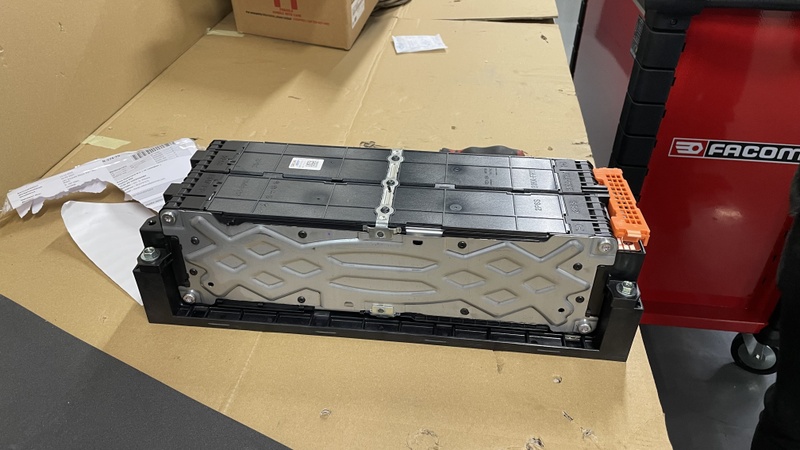

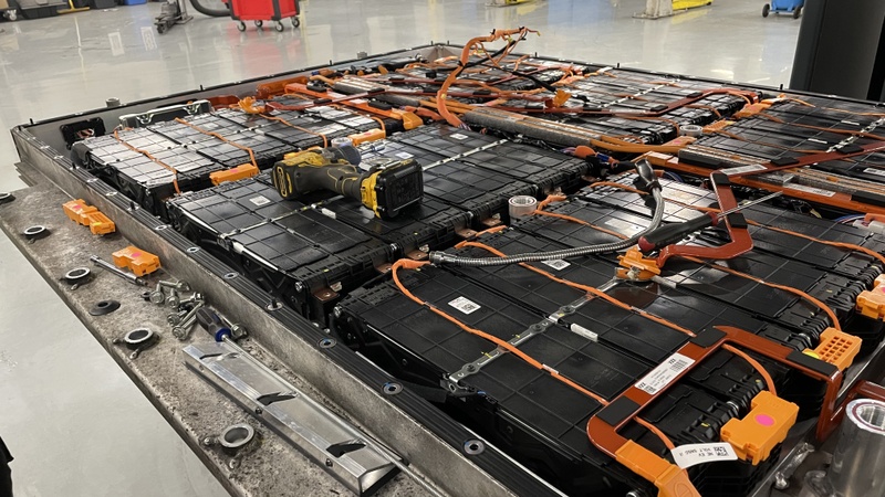

Zo. Ev weer terug. Cel97 vervangen. Foto’s gemaakt van de andere ‘containers die bol of bollend gaan staan.
Fijn! Meteen weer volle bak laadsnelheid, en een bms die niet stopt bij 14%.

Geven de opgebolde cellen geen problemen in de toekomst, of weten ze dat gewoonweg niet en nemen ze het risico.?
NL, ENYAQ SPORTLINE 210kW MY25 FACELIFT SWversie 5.4.4. | Alfen Laadpaal EVE Single S-Line
  • king_dude
Solarman schreef op zaterdag 15 februari 2025 @ 16:06:
Kijk, weer een tevreden rijder d:)b .
Onbekend (problemen toekomst). Metingen waren verder goed. Foto’s voor later als er issues ontstaan (maakt het makkelijk om te claimen).

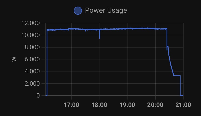

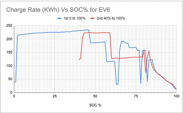

Dat afbouwen deed m'n e-Niro wel, de EV6 die gaat tot 100% gewoon door met 11 kWh:
Afbeeldingslocatie: https://tweakers.net/i/Us7VjipFq2AgHXeBi8On1WO7ujU=/800x/filters:strip_exif()/f/image/QkymBOufIrUXgCmLvWGt9pBa.png?f=fotoalbum_large
Wat ik vind van de DC curve is dit plaatje:
Afbeeldingslocatie: https://tweakers.net/i/Ajjhc4IdBmytjgxXJdYGeZlZS2Y=/fit-in/4920x3264/filters:max_bytes(3145728):no_upscale():strip_exif()/f/image/Jkkxfoi27vWGXqaok9CCMvlR.webp?f=user_large
Vermogen ligt in elk geval hoger. Ik neem ook aan dat Kia hier veilige grenzen hanteert maar volgens mij is 't advies om bij snelladen niet boven de 80% te gaan niet alleen gebaseerd op 't feit dat 't sneller is op een lange trip met meerdere laadstops. Het @king_dude scenario met 75% DC laden is in elk geval geen gemiddeld scenario.

Wat betreft AC laden.
Mijn EV6 heeft via mijn Alfen lader een afbouw van +/- 15 minuten, van 10,8 kW naar 0.

Solarman schreef op zaterdag 15 februari 2025 @ 17:11:
Opvallend. Zou kunnen komen doordat ik een MY25 heb met 84 kWh. Zoals gezegd, bij mijn e-Niro zag ik dat heel duidelijk, nu kapt hij bijna direct af naar 0, bij blijft nog 2 minuten ~ 100W per fase verbruiken.

Zoals @Solarman ook zegt, ik zie hier ook op het eind het vermogen teruglopen. My23 met 77 kWh.
DC laden stoppen boven de 80% is idd alleen maar omdat de laadsnelheid inkakt, al valt die bij de EV6 heel erg mee, bij onze Megane Electric zit je bij 80% nog maar met 30 kW te laden.

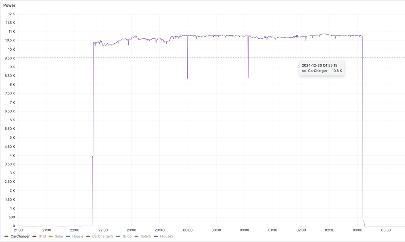

Hier op mijn go-e charger ook een afbouw. MY23
Afbeeldingslocatie: https://tweakers.net/i/el4IopMFn0QczHIkGPiny1IDUCk=/800x/filters:strip_icc():strip_exif()/f/image/YgdHw4YaNOWTJtAfqsWbu1Pi.jpg?f=fotoalbum_large

Tomba schreef op zaterdag 15 februari 2025 @ 20:49:
Die herken ik van mij e-Niro. Heb ff in de archieven gedoken:
e-Niro (MY20):
Afbeeldingslocatie: https://tweakers.net/i/Wgh4cAsEY5yY5iWq1b_5fIBNs4Q=/800x/filters:strip_exif()/f/image/G7j5pe8mhHB8hUZxBBdSSgyR.png?f=fotoalbum_large
EV6 (MY25):
Afbeeldingslocatie: https://tweakers.net/i/cpPD7jK-w0FaT0OEHvqUC6rIOjg=/800x/filters:strip_exif()/f/image/n5tSRdjHhX0Jue6wYKlV5r7D.png?f=fotoalbum_large
Lijkt er dus idd op dat de EV6 MY25 geen afbouw heeft bij 11 kW AC laden.

king_dude schreef op zaterdag 15 februari 2025 @ 15:44:
Kun je een foto delen van een bolle cell? Op de grote foto lijkt alles normaal.
Waar zit cell 97 ergens in het pakket? Heb al 2 mensen hier gelezen waar die cell stuk is, dat lijkt geen toeval. Heeft die cell slechte koeling ofzo?
  • DigitalHombre
  • Registratie: Mei 2022

  • king_dude
oldchap schreef op zondag 16 februari 2025 @ 06:15:
Alles wat een witte rand geeft is een opening in de package. Je kunt dit op de foto zien bij de ‘container’ onder de boormachine.
  • oldchap
king_dude schreef op zondag 16 februari 2025 @ 18:01:
Ik zie wat je bedoelt. Dat is een flinke uitpuiling inderdaad, niet best :'(.

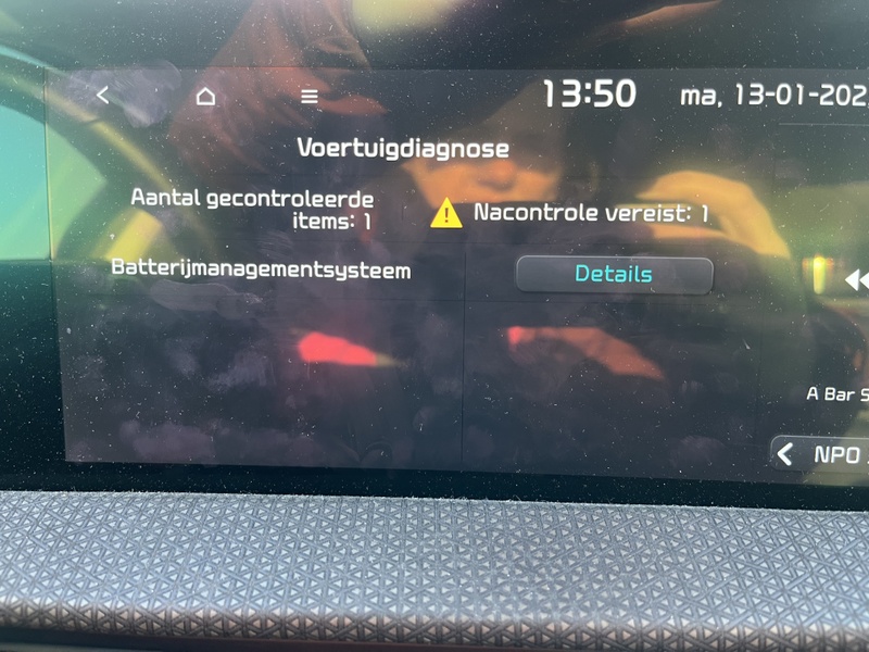

Heeft iemand al eens gehad dat de lampjes voor temperatuur/volume bleven branden? Bij mij blijven ze aanstaan als de auto al meer dan een uur uit staat. Van buiten gefotografeerd:
Afbeeldingslocatie: https://tweakers.net/i/f5XUGqozXvZCoWyAb9aEjGMYrrE=/x800/filters:strip_icc():strip_exif()/f/image/R56cugHrCZyRMmPhdz5mmg6X.jpg?f=fotoalbum_large
Op deze foto lijkt het middenstuk ook te branden, maar dat is de telefoon die de boel oplicht (foto genomen met de auto uit, dwz tweemaal op slot gedrukt op de afstandsbediening zodat de lichten uitgaan en de auto op slot is)
Afbeeldingslocatie: https://tweakers.net/i/Sa67f2FLz3LEOvGIoZ1byEzYrAU=/800x/filters:strip_icc():strip_exif()/f/image/8R52ehrWsPQn6OxeQZuwK08P.jpg?f=fotoalbum_large

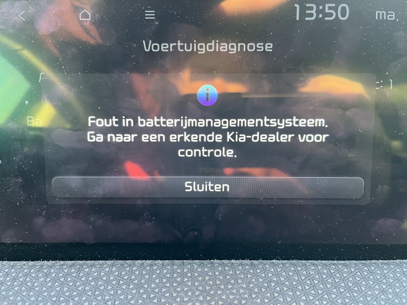

Bij het starten kwam ik in zombiemodus terecht. Ready kwam niet en de auto wilde alleen in P of N. Even koffiedrinken en daarna deed de auto het wel weer maar de lampjes blijven nu weer branden wanneer de auto uit en op slot is.
Omdat mijn auto een maand terug op twee verschillende dagen een melding gaf over batterijmanagement en de dealer niks kin vinden heb ik een vgate obd2 dongle gekocht. Deze heb ik vanmiddag in de auto gehad om de celvoltages uit te lezen. Dat is perfect in balans en er werd geen enkele error weergegeven. Maar die verdraaide lampjes zijn me nog nooit eerder opgevallen. Heb ik nooit goed opgelet of is er nu echt iets geks aan de hand?
De melding van half januari:
Afbeeldingslocatie: https://tweakers.net/i/UYUTACusgb0EM8MmymPC3fRIRcs=/800x/filters:strip_icc():strip_exif()/f/image/XpphxerLvV4HyTqzCsVtxFZa.jpg?f=fotoalbum_large
Afbeeldingslocatie: https://tweakers.net/i/k6i8fNnu44djhWUIIa61UugVAI4=/800x/filters:strip_icc():strip_exif()/f/image/mMIPWEhmUyzchZwWMKl756Ew.jpg?f=fotoalbum_large
De dealer heeft de storing gewist en kon niks vinden. Op dit forum las ik twee mensen die deze melding gehad hebben waar een cel stuk was.

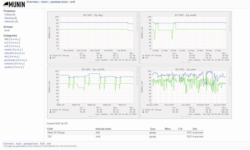

Ik heb een Raspberry Pi met daarop https://github.com/Zuinig...d-hyundai_connect_monitor
Hierop heb ik zelf een kleine uitbreiding gemaakt die de SOC HV + SOC 12V na elk contact met de Kia richting een Munin Monitoring (https://www.schettino.us/...g-ioniq-5-kia-ev6-ev-soc/ soortgelijke setup, maar dan dus geen bluelinky meer nodig) stuurt.
Elke bevraging met de Kia is obv server status, dus geen belasting van de 12V zelf.
Voor zowel de EV6 als nu ook onze EV3 monitor ik de 12V.

Naast de Munin integratie van de SOCs heb ik op de Python scripts van Zuinige rijder nog een uitbreiding gemaakt die nu ook de EV monitor data combineert tot een puur-en-alleen ritten bestand.
Dit bestand loopt mee in de Google drive sync oplossing.
@ZuinigeRijder had weliswaar al een fraaie oplossing met monitor + dailystats resultaten in Google Docs, maar ik miste eigenlijk een wat overzichtelijker plaatje van de rit datum/tijden, afstand, van/naar locaties
Dan krijg je iets als:
Afbeeldingslocatie: https://tweakers.net/i/i2W6PFrmSOaT--88tCLH4xfnAZU=/800x/filters:strip_exif()/f/image/ADxGBqKpe4Gd4Idy1lZfGjcf.png?f=fotoalbum_large
Taycan 4S Cross Turismo Volcano Grey 2024 (J1.1) | Kia EV3 Plus Advanced Aventurine Green 2025
@PrimaBB Misschien goed om jouw oplossing te delen met mij (PB), zodat ik deze kan overnemen?

ZuinigeRijder schreef op dinsdag 18 februari 2025 @ 11:54:
Dat wil ik graag doen. Mijn doel was een belasting-proof rittenregistratie te genereren.
Ik stuur je binnenkort eea met wat toelichting.
