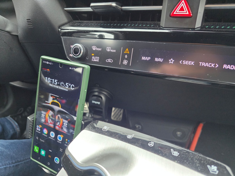

Na iets meer dan 3 jaar (december 2021) en 140K km verder te hebben gereden in de EV6 GT-Line AWD, ben ik nog steeds blij (onze eerste EV). De auto is niet perfect (1x gestrand, ICCU-probleem, harde "pong pong" geluid bij achteruit rijden). Sinds juni vorig jaar rijdt vrouwlief in een Tesla Model Y. De software in Model Y is wat soepeler en krijgt regelmatig OTA-updates. Qua rijden vind ik de EV6 fijner, zit wat lager, ergonomie is ook beter. Het geluid uit de Meridian Audio in de EV6 vind ik juist fijner (cleaner zoiets) dan in de Model Y.
Maar nu heb ik een vraag aan mede-Tweakers of jullie een telefoonhouder hebben gemonteerd/geplakt in de EV6. Zo ja, watvoor merk/type en waar precies in de auto is geplaatst.
Zelf vanaf het begin, heb ik eentje van Beikell (via Amazon) gekocht.
Afbeeldingslocatie: https://tweakers.net/i/anDNurxJ_1o67vFdA6OUl4n3T5s=/800x/filters:strip_icc():strip_exif()/f/image/fQPSiqRJDMULJBhEE8EmzD8c.jpg?f=fotoalbum_large
Deze is best stevig en kan een grote smartphone, zoals S23 Ultra met UAG Monarch Pro hoesje, goed houden.
De telefoonhouder heb ik gemonteerd onder het dashboardconsole, zie hieronder:
Afbeeldingslocatie: https://tweakers.net/i/FLx6hVAC4DbziDsIrIc4aZIXPk4=/800x/filters:strip_icc():strip_exif()/f/image/JMSUNiODWkGMf6UvL2TCWifU.jpg?f=fotoalbum_large
Afbeeldingslocatie: https://tweakers.net/i/ZwH4F7Fut15-wDhFCTfzw-tJUzI=/800x/filters:strip_icc():strip_exif()/f/image/YkREr8mfcVgYxhFU15DKHioS.jpg?f=fotoalbum_large
Af en toe komt mijn rechterknie tegen de houder aan en als je flink gaat optrekken vanuit stilstand (zoals Sport-mode = On, Regeneratie = 0, Auto Hold = Off,) :+ dan wordt mijn telefoon heel vaak gelanceerd :)
Nu zit ik te denken om een andere telefoonhouder (MagSafe compatibel) te gaan aanschaffen. Ideeën zijn welkom.

Ik heb zo'n type houder op de middenconsole, dus rechts voor de startknop geplaatst. Bevalt mij prima.

  • StickMan
  • Laatst online: 19-04 16:14
blb4 schreef op woensdag 12 februari 2025 @ 15:00:
Heb je daar een foto van? En watvoor merk/type?

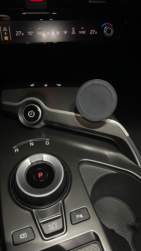

Afbeeldingslocatie: https://tweakers.net/i/gaHMvaKJgtqOJJwJ-8WX4BUvKZg=/x800/filters:strip_icc():strip_exif()/f/image/sXr9qxluR20d4veCx1oi1HE7.jpg?f=fotoalbum_large
deze

StickMan schreef op woensdag 12 februari 2025 @ 14:54:
Ik heb een brodit houder. Zie mijn eerdere Posts
https://gathering.tweakers.net/forum/view_message/73135890
https://gathering.tweakers.net/forum/view_message/73147110

StickMan schreef op woensdag 12 februari 2025 @ 17:29:
Goede oude Brodit 8)
Maar een van de rooster wordt dus permanent geblokkeerd?
Ja hij zit er voor maar rooster doet het voor de rest gewoon. Merk geen verschil. Heb inmiddels wel zo’n draadloze CarPlay adapter dus zit geen draadje meer onder de telefoon.

  • king_dude
Nope. Treetje omlaag. Naast de draaischijf

  • StickMan
king_dude schreef op woensdag 12 februari 2025 @ 23:43:
Zou je misschien een foto kunnen maken met je telefoon in de houder?
Ik ben benieuwd hoe die eruit ziet en of de houder niet te klein is voor een grote smartphone zoals S23U.
Ben wel gecharmeerd van de houder (simpel en clean).

  • king_dude
StickMan schreef op donderdag 13 februari 2025 @ 00:39:
Heb maar 1 telefoon ;). Dit is m. Onderkant + kabel past precies
Afbeeldingslocatie: https://tweakers.net/i/uVMUjSMTdf7d5xR_f9MAdwtg9Ws=/x800/filters:strip_icc():strip_exif()/f/image/HNUC13yN1yHznJYZHA5gKsca.jpg?f=fotoalbum_large
  • StickMan
king_dude schreef op donderdag 13 februari 2025 @ 20:37:
Dank voor de foto (y) , dus vergelijkbaar geplakt zoals de oplossing van @blb4

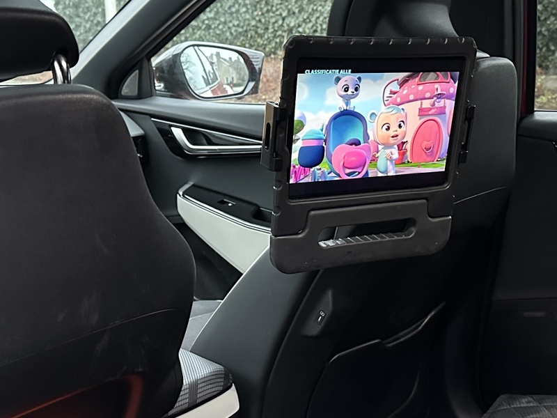

  • Tomba
  • Laatst online: 23-04 12:08
Tomba
Voor de mensen die net als ik een tablet Holder zoeken voor wintersport, deze past echt perfect :)
Afbeeldingslocatie: https://tweakers.net/i/V6pORd2HTxuQmCtgizOSDlmvkIs=/800x/filters:strip_icc():strip_exif()/f/image/tBsrTiPpDT8P49iehAEBfcYE.jpg?f=fotoalbum_large
En als je m niet gebruikt kan je m mooi inklappen:
Afbeeldingslocatie: https://tweakers.net/i/ObUUb3SRjp7lHei_JrcdaXBjT0U=/x800/filters:strip_icc():strip_exif()/f/image/WghXVCNgA3QSQ5nIaymmcJRl.jpg?f=fotoalbum_large
