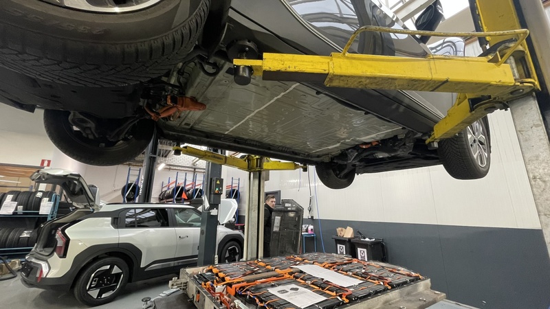

  • king_dude
king_dude schreef op donderdag 9 januari 2025 @ 08:32:
Vandaag gaat mijn accupakket onder de auto uit, en wordt de unit waar cel97 in zit onderzocht. Óf kabel vervangen óf lossnijden en de unit wisselen voor een nieuwe. Ik mag komen kijken -> zal wat foto’s maken.
Auto is sinds vorige week bij de dealer. Accupakket is verwijderd (heb het mogen fotograferen).
Wat opvalt is dat er een aantal 'containers' bol staan, en een aantal andere een bolling gaan vertonen.
Dit verklaart dat ik nooit meer boven 150kW kon laden aangezien BMS dit aan het terugregelen was.
Nu in overleg met Kia NL wat vervangen gaat worden. Er was geen oxidatie op de kabelverbindingen zichtbaar.
Nu 125K kilometers, waarvan aantoonbaar 3/4 geladen via snellader, en in gebruik nergens naar kijkend. Carscanner gaf 5% degradatie aan.
Wees gerust iedereen die dit leest. Mijn user case is redelijk extreem. De gebruikte accu techniek is verder prima!
To be continuedAfbeeldingslocatie: https://tweakers.net/i/JHbfUIhNOuHGO4rpUVYfSajkr54=/800x/filters:strip_icc():strip_exif()/f/image/PsNZp9vabShoAKZsdNH5ioiO.jpg?f=fotoalbum_large

  • Elhovo
  • Laatst online: 23:04
king_dude schreef op maandag 10 februari 2025 @ 14:30:
Heb je veel boven de 80% geladen? NCM 811 schijnt boven de 80% laden gasvorming te hebben. Als je veel boven 80% laadt zou dat wellicht de opbolling van de pouches kunnen verklaren.
