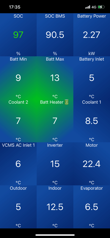

  • Solarman
  • Registratie: Mei 2022
TLG07 schreef op maandag 20 januari 2025 @ 16:31:
Is er toevallig iemand bekend met dit geluid en wat het kan veroorzaken? Heb het als de verwarming aanstaat..
[Streamable: video1]
[Streamable: video2]
Eerste video is na een rit van een uur en tweede video bij aankomst auto met voorverwarmen.
Aangenomen dat je auto "AAN" staat, en het is koud.
De 1e is de compressor van de WP tijdens verwarmen interieur.
De 2e is de compressor van de WP voor het verwarmen van je HV-batterij, hierbij zal de compressor vol vermogen draaien.
De compressor van een WP zal bij verwarmen meer geluid maken dan bij koelen, het WP systeem werkt bij verwarmen op een hogere druk dan bij koelen.
NL, ENYAQ SPORTLINE 210kW MY25 FACELIFT SWversie 5.4.4. | Alfen Laadpaal EVE Single S-Line

Solarman schreef op dinsdag 21 januari 2025 @ 08:54:
Er is geen WP voor de accu te verwarmen, dat is gewoon een plain old weerstandsverwarming, die maakt geen geluid, hooguit dat je een pompje kan horen onder de kap, maar dan moet je goed luisteren. 2e geluid is gewoon de WP om het interieur te verwarmen.

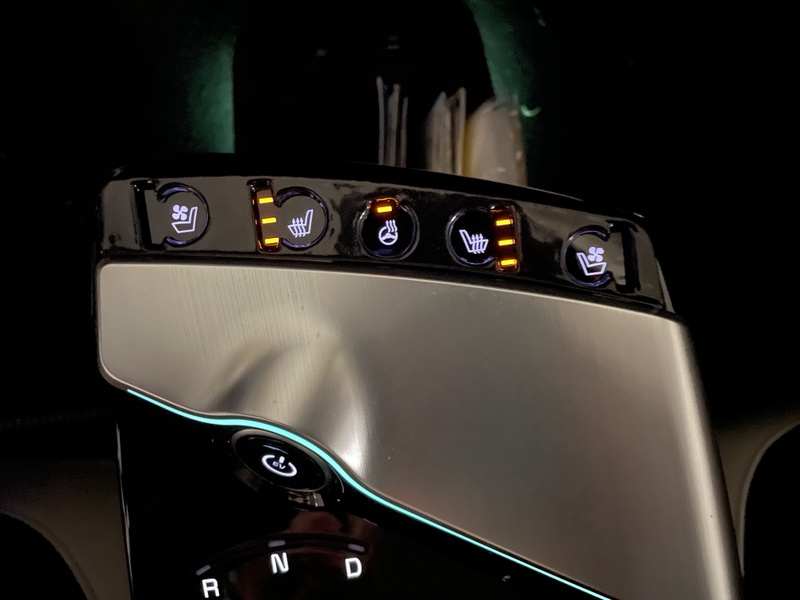

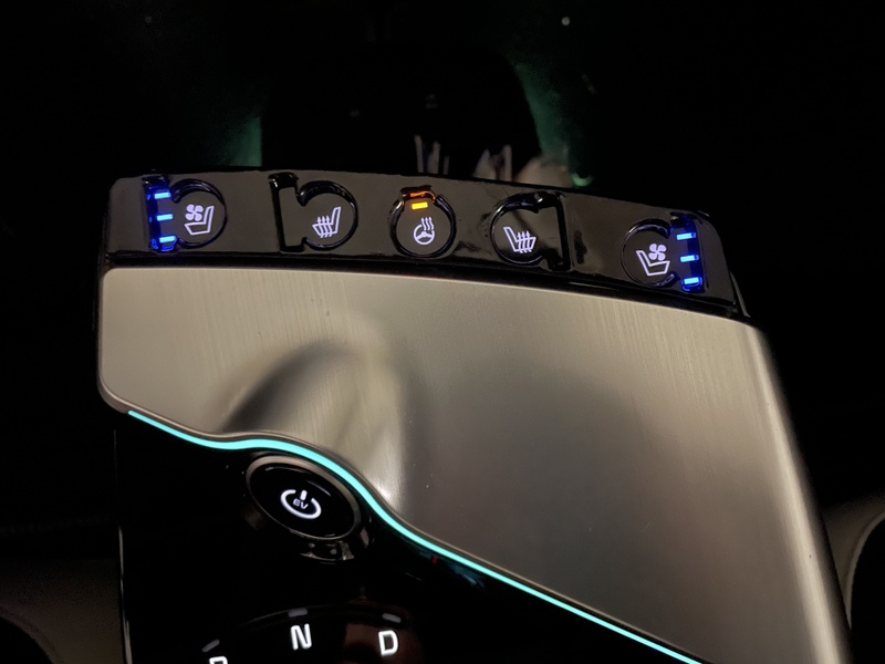

petertenboer schreef op zondag 26 januari 2025 @ 19:08:
Voor diegene die het irritant vinden dat ze de stoelverwarming regelmatig per ongeluk aan- of uitzetten en in het bezit zijn van een 3D printer.
https://youtu.be/mMJyEr76Xp4?si=Vg6A9L9llulRTTFU
Uitdaging aangegaan;
Bestand Kia+EV6+LHD+Capacitive+Button+Cover.stl gedownload (virusvrij).
Bestand opgeladen bij 3D on demand met keuze ABS, vulling 20%.
Binnen 3 dagen geleverd a € 5,65 met € 7,95 leveringskosten !!
Print in "acetondampkamer * (100% C₃H₆O) gedurende 50 minuten geplaatst, waarna oppervlak glad en glanzend was**
Bevestigd met 3M dubbelzijdig kleeftape.
Resultaat; visueel zie foto's
Kan nu op de tast met behoud van het zicht op de weg functies in- en uitschakelen.
"Toevallig" functies in- en uitschakelen is verleden tijd.
* Gebruikte RVS rookoventje waarin ik 100 ml 100% C₃H₆O goot en wanden middels magneetjes met keukenpapier bekleedde.
** https://www.rapiddirect.com/nl/blog/abs-acetone-
smoothing/Afbeeldingslocatie: https://tweakers.net/i/FXXwzxASB37x1YwKJWKY4D49vGs=/800x/filters:strip_icc():strip_exif()/f/image/hL5cpS8miHu2uSJoZPEqoUhi.jpg?f=fotoalbum_large
Afbeeldingslocatie: https://tweakers.net/i/vngsf5R0MBJ56wEBMt3rx3H9Mb8=/800x/filters:strip_icc():strip_exif()/f/image/euccrC6vQQo6GINMlN2w8TY1.jpg?f=fotoalbum_largeResultaat;zie foto's
