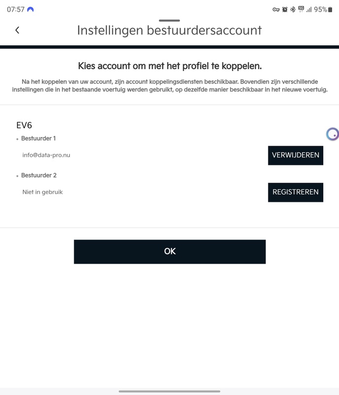

Ik kan in de Kia Connect app mijn gebruikerssinstellingen niet meer wijzigen in de app.
Als ik naar Meer-Gebruikersprofiel-Instellingen- Gebruikersprofiel ga kom ik in dit scherm.Afbeeldingslocatie: https://tweakers.net/i/l7A-NL0VpcbnRYXGAlFOc3w9MXU=/x800/filters:strip_icc():strip_exif()/f/image/QYTiJa7GFoaPXE827pXbxfl2.jpg?f=fotoalbum_large
Als ik OK klik ga ik een scherm terug, als en 2e gebruiker wil registreren zegt de popup alleen maar 'registratie mislukt'.
Tot zover heb ik geprobeerd om de cache van de app te legen, de app te herinstalleren, het infotainment resetten, mijn gebruiker te verwijderen in app en auto en ik heb zelfs al een keer een compleet nieuw profiel opgebouwd.
De volgende stap is een compleet nieuw account opbouwen maar voor ik dat toe wil ik graag weten of er hier nog nuttige tips zijn.
Of ben ik helemaal de weg kwijtgeraakt er zitten de instellingen van de auto op een heel ander plaats in de app waar ik ze niet kan vinden?
Edit: Ik kan nog prima zaken wijzigen als mijn profielfoto, bestemmingen, de airco aan en uitzetten maar ik kan geen andere instellingen in de auto wijzigen via mijn app

henrov schreef op donderdag 16 januari 2025 @ 08:08:
Als ik naar Meer-Gebruikersprofiel-Instellingen- Gebruikersprofiel ga kom ik in dit scherm.[Afbeelding]
Klopt.
Dit heeft kia in een recente update verwijderd. Het is niet meer mogelijk om gebruijersinstellingen te wijzigen via de app.

sgouman schreef op donderdag 16 januari 2025 @ 08:21:
Klopt.
Dit heeft kia in een recente update verwijderd. Het is niet meer mogelijk om gebruikersinstellingen te wijzigen via de app.
Aha, dat is jammer... Stiekum ben ik ook wel blij dat dat het is want ik begon al aan mezelf te twijfelen. :+

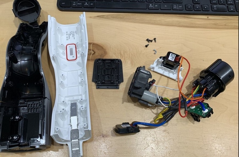

Ik weet niet of dit als grap bedoeld was, maar tegenwoordig moet je goed opletten wbt leveranciers bij oa ook Amazon.
Als je dit belangrijk vindt natuurlijk.
Want wat komt er tegenwoordig niet uit China. In EU maken we niets zelf meer lijkt het.
Jouw stekker komt uit (even de reseller link op Amazon volgen):
Vestigingsadres:
Longhuaqu minzhijiedao minqiangshequ
baoshangongyequ tangshuiweigongyeyuanKdong602
Shenzhenshi
Guangdong sheng
518000
CN
Gewoon dropshipper dus.
Er staat dan wel een zinnetje onder:
Deze verkoper heeft verklaard dat hij zich zal houden aan alle toepasselijke wetten, waaronder het aanbieden van alleen producten en diensten die voldoen aan het beleid van Amazon en de toepasselijke regels van de EU-wetgeving.
Bij de bestelling van @db I Delirium op Alix staat bij de leverancier van het product (op Alix website):
Informatie over productnaleving (EU-verantwoordelijke)
Naam:SUCCESS COURIER SL
Adres:CALEE RIO TORMES NUM. 1, PLANTA 1, DERECHA, OFICINA 3, Fuenlabrada, Madrid, 28947 Spain
E-mailadres:successservice2@hotmail.com
Telefoon:910602659
Voor beide producten zou ik niet durven zeggen of de kwaliteit 'inferieur' is.
Wat voor beide producten waarschijnlijk wel vervelend gaat worden is retourneren als de stekker niet bevalt.
Van Alix weet je het zeker dat dit lastig zal zijn.
Maar op product van Amazon moet je best nog opletten. Zie de reviews op Amazon.

  • jeroenkb
Peter-036 schreef op zaterdag 18 januari 2025 @ 13:06:
Nu weet ik niet of je die V2L adapter al gebruikt hebt, maar met de ICCU problemen die hier regelmatig gemeld worden, zou ik toch liever 'op zeker' gaan.
Zo'n adapter maakt gebruik van de ICCU om de HV accuspanning terug te brengen naar 240V.
Als de dealer of Kia motors NL een eventueel ICCU falen aan zo'n adapter willen of kunnen wijten, heb jij een probleem.
Bedankt voor je zorgen. Al gebruikt en werkt gewoon.
Mocht de ICCU kapot gaan door een V2L adapter dan kan dat ook met een echte Kia adapter. Het enige wat de adapter heeft (naast een fysiek stopcontact zijn) is een specifieke weerstand op 1 van de pinnen waardoor de auto herkent dat er een V2L adapter aangesloten is. Niets meer.
Voor de lol onderstaand de inhoud van een echte Kia adapter.
Afbeeldingslocatie: https://tweakers.net/i/eevk_aMO_uj38PkGGkk3u5-XXCQ=/800x/filters:strip_icc():strip_exif()/f/image/2x3K89vvWG0AULoSU1NLQoZj.jpg?f=fotoalbum_large
En om even mee te gaan in je scenario: mocht het zover komen dan regel ik wel een echte Kia adapter en zeg ik dat ik die gebruikt heb..

  • oldchap
jeroenkb schreef op zaterdag 18 januari 2025 @ 13:36:
Zo, dat is voor nog geen 10 euro aan materiaal, dan is 399 verkoop wel heel dik verdiend. Winst maken mag, maar 1000% is mij wat te gortig.
Hier kan meneer Ali niet heel veel aan kosten reduceren (iets dunner kabeltje op deze lengte levert niks op, hooguit personeel dat niet kan solderen), alleen een realistische verkoopprijs hanteren.
Is die makkelijk te openen, dan kun je zelf kwaliteit controleren.
