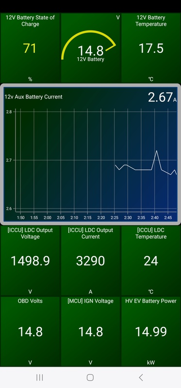

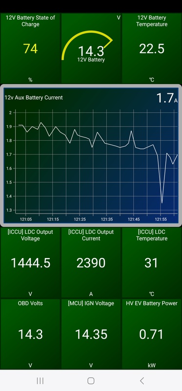

Ik heb trouwens wat testen gedaan wat betreft het laden van de 12V batterij. Gisteren een stuk van bijna 2 uur gereden, weggegaan met 71% (auto 2 weken niet gebruikt), en bij aankomst 74%.
Afbeeldingslocatie: https://tweakers.net/i/270S859smebg6wV55arq_9vwVwk=/x800/filters:strip_icc():strip_exif()/f/image/kpCzjDKjE1xsT5VmLCHxkSqx.jpg?f=fotoalbum_largeAfbeeldingslocatie: https://tweakers.net/i/BJHIcViyBCcVGMeGXWgbYVtEAks=/x800/filters:strip_icc():strip_exif()/f/image/Km5QWZH5mJG2c1cC2lSvuRhT.jpg?f=fotoalbum_large
De laadstroom is duidelijk te zien, hij begon op 2,67A (bij 14,8V = 39,5W) en eindigde op 1,7A (bij 14,3V = 24W) Dit zal normaal gesproken lager liggen, ben 2x gestopt en de auto uit gehad, hij begint dan weer hoger. De laadstroom is dus erg beperkt met deze start SOC. Ben benieuwd wat ie doet als de accu rond/onder de 50% zit.
Gisteren heeft de auto 6+ uur aan de laadpaal gestaan, vanochtend was de 12V 91%. Dus bij (AC) laden wordt de 12V accu gewoon (versneld?) opgeladen. Bij deze SOC is de laadspanning rond de 13,8V, dat is volgens mij vanaf ca. 80%, het is een soort rustspanning om de accu op peil te houden.
Wat grappig is om te zien is de LDC Output voltage en current. Carscanner heeft de komma iets verkeerd staan, je moet 14,44 V en 23,9 A lezen in de onderste afbeelding. De stuurverwarming bijv. is rond de 80W, net zoals de stoelverwarming. Met deze LDC output worden alle 12V verbruikers aangestuurd en de 12V accu bijgeladen.
Altijd leuke info uit een OBDII poort :).

  • rbrt
  • Laatst online: 24-06 09:10
The Wizard schreef op donderdag 17 oktober 2024 @ 16:24:
Wat betekent deze bevinding voor jou in de toekomst? Zal je hem voortaan aan de lader hangen als hij 2 weken stilstaat of maak je je juist minder zorgen?
De reden dat ik het vraag is dat ik recentelijk de 'Always Be Charging' kreet voor het eerst heb gehoord, en zoals ik het begrijp kan je beter de auto aan de laadpaal hangen (met max 80% acculading als target) zodra je deze langer niet gebruikt?
Ik heb onze huidige Kia e-niro eigenlijk nooit op die manier geladen maar ik heb eigenlijk ook nooit 12v problemen ondervonden. Ik ben dus benieuwd hoe deze "ABC" regel zich verhoudt tot het opladen van de 12 volt batterij
dino-vrij! Kia EV6 GT-Line 77kWh, 10.200 WP op Fronius 7kW, Panasonic 9kW T-CAP warmtepomp voor de bollenschuur

  • The Wizard
  • Laatst online: 23-06 14:50
The Wizard
Moderator Mobile
rbrt schreef op donderdag 17 oktober 2024 @ 17:00:
Ik maak mij persoonlijk geen zorgen, afgelopen zomer 3,5 week laten staan, geen enkel probleem gehad. Ik heb geen eigen laadpaal dus ik heb geen optie om wekenlang aangesloten te laten. Zou het persoonlijk ook niet doen mocht ik het wel kunnen, blijft toch wekenlang stroom lopen, zou ik niet een fijn idee vinden om dan op vakantie te gaan. O ja, ik heb een 12V booster in de auto, just in case :P .

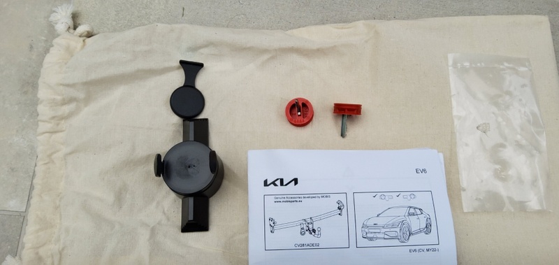

Heeft iemand hier ook een probleem met de levering / montage van een (13 polige) trekhaakbekabeling bij MY25? Ik heb de mijne afgelopen woensdag geleverd gekregen zonder de juiste connectiebox oid want volgens de dealer is deze anders dan voor het vorige model en niet leverbaar bij Kia op dit moment.

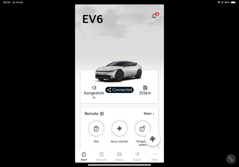

Ook een tijdje gelezen maar gelezen in dit topic. O-)
Zelf heb ik niet eens een smartphone (en dus geen app) en op een tablet kan je de de Kia app niet installeren (zowat de enige app die ik ken waar dat niet kan).
Dan ligt zo'n keuze van de fabrikant al helemaal niet voor de hand. :X
[ Voor 48% gewijzigd door IvoB2 op 19-10-2024 08:25 ]
  • Mjas
  • Registratie: Januari 2024
  • Laatst online: 19:30
IvoB2 schreef op zaterdag 19 oktober 2024 @ 08:23:
Geen dank want ik zou het daar ook niet zelf spontaan zijn gaan zoeken.
Ik heb de Kia app wel op mijn IPad kunnen installeren. Heeft dezelfde functionaliteit als op een IPhone (de smalle scherm van de IPhone op het brede scherm van de IPad. Misschien dat het niet op iedere tablet werkt?Afbeeldingslocatie: https://tweakers.net/i/mgnrg-DDbTrMtNTNZH1geEJGrVU=/800x/filters:strip_exif()/f/image/9cdeslrQLwbhkxjZltoptJbG.png?f=fotoalbum_large
  • IvoB2
  • Registratie: April 2019
  • Laatst online: 23:50
Ik gebruik android.
Afbeeldingslocatie: https://tweakers.net/i/aiBspxnPn7_Z5c1wVehQNkpOGyI=/800x/filters:strip_icc():strip_exif()/f/image/T4N2lo3Oc4OYUV5GgvMVmkrd.jpg?f=fotoalbum_large
[ Voor 90% gewijzigd door IvoB2 op 19-10-2024 09:07 ]
  • Wakkie
  • Registratie: Juli 2017
  • Laatst online: 27-06 10:51
Mjas schreef op zaterdag 19 oktober 2024 @ 09:00:
Ik heb de Kia app wel op mijn IPad kunnen installeren. Heeft dezelfde functionaliteit als op een IPhone (de smalle scherm van de IPhone op het brede scherm van de IPad. Misschien dat het niet op iedere tablet werkt?[Afbeelding]
Idem. iPhone en iPad werkt perfect.
EV6 77.4kWh GT-Line RWD Snow White Pearl
  • IvoB2
Dus Kia ontwikkelt een app voor IOs (tablet en I-phone) maar niet voor android?
Maar dan weer wel voor android op een smartphone en niet android op een tablet?
Wat mis ik?
Hier werkt de app perfect op de android smartphone van mijn partner maar zoals je in het screenshot kan zien kan het zelfs niet geïnstalleerd worden op een android tablet (vanuit de playstore).
Ik zou nog kunnen veronderstellen dat het niet aan android ligt (krijgt iemand anders dat wel werkend op een android tablet?) maar aan mijn specifieke tablet maar ligt dan weer niet zo voor de hand gezien het de enige app is die ik gebruik (en dat zijn er tientallen) die niet geïnstalleerd kan worden vanuit de playstore.
[ Voor 59% gewijzigd door IvoB2 op 19-10-2024 10:26 ]

Bij mij werden er bij de originele Kia trekhaak twee (piepkleine) sleuteltjes (met rode dop) bijgeleverd.
Is uiteraard geen extra aankoop en zitten in een beige zakje onder de vloerplaat van de koffer.
In die zak steek je ook de trekhaak na afname.
Afbeeldingslocatie: https://tweakers.net/i/JAo2Z0DvJEI7iyGl5oey8nv2kTY=/800x/filters:strip_icc():strip_exif()/f/image/FZPpWqFVPBhXwwvkAL8sNcT5.jpg?f=fotoalbum_large
Afbeeldingslocatie: https://tweakers.net/i/LPlRJCFEl2Rd7QYq7R6iA0eG17M=/800x/filters:strip_icc():strip_exif()/f/image/rVVxoDxQiCNF3CxCPV9DYQxM.jpg?f=fotoalbum_large
[ Voor 36% gewijzigd door IvoB2 op 20-10-2024 15:19 ]
KVrom schreef op zondag 20 oktober 2024 @ 19:20:
Krijg jij die trekhaak dan onder de vloerplaat? Ik slaag daar niet in…. Of maakte je ergens een gaatje :D
Ik vroeg mij ook al af hoe die onnozele sleuteltjes in godsnaam ergens aan een sleutelhanger te bevestigen zijn. Zo zijn ze gedoemd om ergens verloren te raken.
Het trekhaakzakje met de sleuteltjes krijg ik zonder probleem onder de vloerplaat en zelfs gewoon in de uitsparing links onderaan het achterste deel van de vloerplaat.
Die zak is zo groot dat je er niet naast kan kijken en de sleutels (indien in de zak) wel terug zal vinden.
De trekhaak staat hier gewoon permanent waar ie, volgens mij, hoort te zitten, achterop het voertuig.
Past overigens perfect in de frunk voor wie "m niet permanent gemonteerd wil hebben maar toch altijd in het voertuig aanwezig wil zien.
Zelfs de middelste kopsteun van de achterrij past daar - tezamen met de noodkit en de V2L adapter zonder probleem in (wel RWD frunk).
