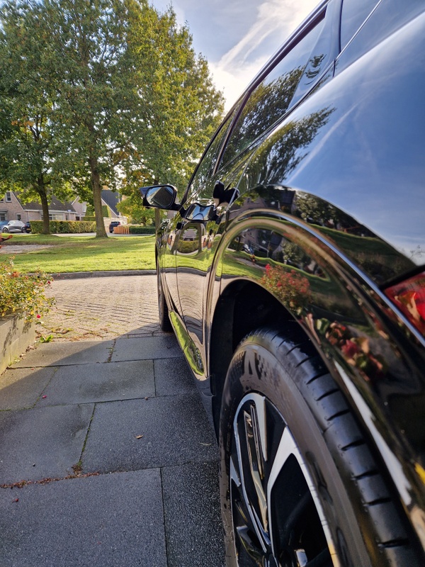

Gisteren eindelijk tijd gehad om de auto te wassen, heerlijk!

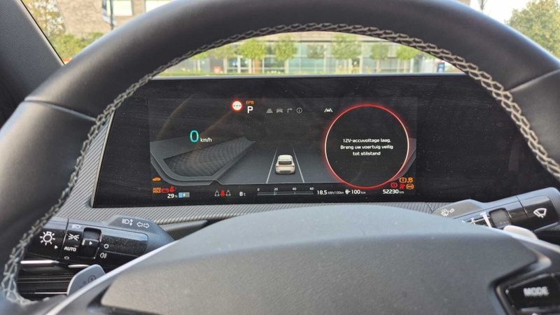

Helaas was het plezier van korte duur, nu wachten op hulpdienst...

Loei123 schreef op zondag 13 oktober 2024 @ 10:43:
12 volt batterij blijft probleem.
Bij mij is hij bij ca. 84.000km vervangen, en resent weer bij 167.000km
  • Loei123
Highvelocity schreef op zondag 13 oktober 2024 @ 11:02:
Veel gelezen inderdaad.
Ik hoop maar dat er iemand komt die gewoon snapt dat de accu defect is er direct een nieuwe in zet.
Tip om aan te schaffen: https://www.winparts.nl/w...b20-12v-400a/p945333.html
Heb bij de Kia Niro deze twee keer gebruikt, gelukkig nog niet bij de EV6.
Er zit ook een override button op die de meeste jumpstarters niet hebben en dan heb je er nog niets aan.
https://youtu.be/AH4hiMoVZYs?si=_UlFXZStDCKHoyXy
Kan veel frustratie schelen.

petertenboer schreef op zondag 13 oktober 2024 @ 12:02:
Hij is gejumpstart, accu gaf 5.5 volt. Moest een half uurtje rijden en dan zou het goed moeten zijn.
Ik geloof er niks van dus het is nu wachten tot het weer mis gaat...

Loei123 schreef op zondag 13 oktober 2024 @ 13:32:
Rijden is flauwekul, is alleen voor ICE motoren, niet voor hybrides (met HV accu) en EV's, daar is voldoende om de auto gewoon aan te hebben staan, dan wordt de DC/DC converter geactiveerd en wordt de 12V accu bijgeladen.
Bij 5,5 V kan je wel al schade aan de 12V accu hebben, hou het in de gaten anders gewoon naar de dealer.

Bij mij werd pas na 1 jaar met batterij problemen na de 3e keer net voor de afloop van de garantie de batterij vervangen.
Had gelukkig een jumpstarter, waarmee ik wanneer nodig de auto steeds kon opstarten.
Ik hoopte dat het aan een slechte batterij lag, maar als ik lees dat er zelfs ook een 2e keer is vervangen, dan ligt het mischien aan hoe de 12v batterij wordt opgeladen/onderhouden door het systeem/iccu.

  • Loei123
Deze ochtend is de auto weer helemaal dood, we proberen het weer opnieuw. :9
Edit: Weer hulp gehad en dit keer meteen naar de dealer geweest waar direct een nieuwe accu is geplaatst. :)
[ Voor 42% gewijzigd door Loei123 op 14-10-2024 13:46 ]

Dit is het voltage dat hij geeft wanneer de auto de 12V accu bijlaadt.
Zondag was de accu te zwak (5,5V) nadat ik de auto weer kon starten sprong dit meteen naar 14V.

Mij is zondag gezegd een half uur te moeten rijden/de auto aan te hebben staan bij 5,5V.
Dan zou ik jouw geval 45 minuten voldoende moeten zijn geweest denk ik.

Een compleet lege accu gaat nooit vol zijn/worden in 30 minuten. Volgens mij is ie standaard 60Ah, ik geloof nooit dat de ICCU (LDC) met 60A of meer de 12V weer volgooit, wat de accu ook niet aankan trouwens.
Je kan het wel zien met Car Scanner, maar bij mij zit ie nooit onder de 80%, dus hij wordt nooit met veel vermogen geladen.

Bij mijn ev6 was het ook raak vandaag met de 12v accu. (RWD 77Kwh Plus)
Weg rijden bij de sportschool zat er niet meer in.. gelukkig kwam de wegenwacht snel ter plaatse op hulp te bieden.
  • markbenq
  • Laatst online: 11-06 23:37
mitch123 schreef op dinsdag 15 oktober 2024 @ 20:28:
Vandaag ook meegemaakt! Halverwege de dag opeens 12v melding waardoor ik ook niet meer kon rijden en de pechhulp moest bellen. Hierna door gereden naar Kia Tinholt die er meteen een nieuwe accu in gegooid heeft _/-\o_
