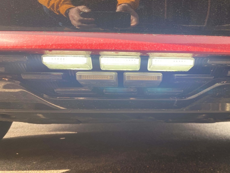

Phusebox schreef op woensdag 31 juli 2024 @ 11:17:
Mag niet, de trekhaak zit dan voor je mistachterlicht.
huh? heeft niet ieder model dat? Want ik heb echt geen lamp zitten in de buurt van de trekhaak...
  • Phusebox
  • Laatst online: 15:45
Mustang schreef op woensdag 31 juli 2024 @ 13:52:
Mistlicht en achteruitrij licht.
Volgens mij hebben ze dat allemaal?
Dit is van de GT-Line. De Plus heeft het iets anders maar ook op die plek ongeveer.

  • IvoB2
  • Registratie: April 2019
  • Laatst online: 28-12-2024
Afbeeldingslocatie: https://tweakers.net/i/HeRq_9pVLZoPmcB3aDbKX593DEE=/800x/filters:strip_icc():strip_exif()/f/image/6Esmv6vAFiWYDuRx1PRPSlcg.jpg?f=fotoalbum_large

  • IvoB2
Een achteruitrijlicht is niet verplicht, een achter mistlicht wel op o.a. een nieuwe auto.
Zou dus verwonderlijk zijn dat ze wel een achteruitrijlicht plaatsen op de EV6 Plus op die locatie en achter mistlicht elders.
Bij het achter mistlicht mag de kogel trouwens tot 25% van het mistlicht bedekken.
Bij de EV6 (indien je de plastic kap verwijderd of goed indrukt en recht zet) bedekt de kogel 20% van deze lichten. :)

  • Solarman
  • Registratie: Mei 2022
In Nederland is1 achteruitrijlicht al verplicht voor nieuwe auto's sinds 31-12-1997. (En ook min.1 mistachterlicht)
De mistachterlichten zitten bij de uitvoeringen t/m de Plus Advanced aan de buitenkanten.
Bij de GT-line en de GT in het midden onder de 3 achteruitrijlichten.

  • IvoB2
Solarman schreef op woensdag 31 juli 2024 @ 14:49:
Even nagekeken en correct. Blijkbaar op dat vlak geen standaardisatie bij Kia.
De drie bovenste "balken" zijn de achteruitrijlichten waarvan het middelste bedekt is door de kogel.
De twee onderste is het mistlicht en daar valt de kogel boven het dubbele mistlicht en de stang valt in het midden tussen de 2 lichten die nog goed zichtbaar zijn.
In de praktijk dus geen enkel probleem om op de GT-line en GT de trekhaak te laten zitten en bij de andere uitvoeringen al zeker niet gezien ze aan de zijkanten zitten. _/-\o_

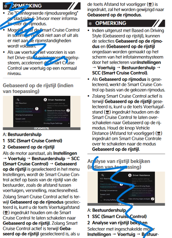

  • Solarman
Harrie van Til schreef op woensdag 31 juli 2024 @ 16:45:
@Solarman Wat bedoel je met 'de aanhangermodus'? Moet er dan iets uitgeschakeld worden oid?
Lees deze tekst even door welk bij de KIA kabelboom EV6 staat.
Je hoeft niets te doen wanneer je een aanhanger aansluit, aanhangermodus schakelt automatisch in en uit. Er is bij voertuiginstellingen wel de mogelijkheid om zwaarte aanhanger in te stellen Licht > middel > Zwaar.

  • marc4547
  • Laatst online: 18-05 13:43
Solarman schreef op woensdag 31 juli 2024 @ 17:20:
Ik heb een enkele keer met een karretje erachter gereden, en ook een paar keer met de fietsen op de trekhaak, maar ik kan dan niet beschikken over de flipper links om te remmen/regenereren. Ik heb een originele trekhaak van Kia is bij afleveren door de dealer geplaatst. Doe ik iets verkeerd of is dat een instelling? Kan me toch niet voorstellen dat mensen met een sleurhut achter de auto niet kunnen regenereren??
Of moet je iets instellen als je de fietsendrager erop zet? :/

  • stimpyrulez
  • Laatst online: 15:31
marc4547 schreef op donderdag 1 augustus 2024 @ 06:36:
Je moet dan de aanhangermodes (trailermode) uitzetten.
Deze gaat 'automatisch' aan (staat dacht ik zo ingesteld), maar kan ook uitgezet worden.
Dan werkt de auto weer 'normaal'.
  • Solarman
Was al even geleden dus net nog maar even getest voor je.
Aanhangermodus moet automatisch inschakelen op een vooraf ingestelde waard > AUTO > ZWAAR > MIDDEL > LICHT, of je moet eerder UIT hebben gekozen.(Zie je aan de nog mogelijk te rijden afstand)
Wanneer de aanhangermodus is ingeschakeld moeten de flippers op je stuur gewoon werken om regeneratie te kiezen.
Wel heb je dan gelimiteerde opties, alleen 0, 1, 2 en 3 zijn nog te kiezen. I-padel en auto zijn dan niet beschkbaar.
(Let op: Bij ingeschakelde smart CC werken de flippers nooit)
Je kan nog even kijken hoe de instelling staat en nog even uit/aan zetten wat @stimpyrulez aangeeft. (Zou niet moeten uitmaken maar je weet nooit).
Anders bij je dealer vragen hoe "Origineel" de kabelmodule, geleverd bij de kabelboom, werkelijk is!
Regelmatig wordt er een third party kabelboom gebruikt.
AIs er werkelijk een originele kabelboom met kabelmodule is gebruikt dan is er iets niet in orde.
[ Voor 5% gewijzigd door Solarman op 01-08-2024 10:52 ]

Een functie waarvan ik de betekenis/impact nog niet goed begrijp:
Op het linker stuurcluster heb je links onderaan de knop voor de 'distance indicator".
Wanneer je deze indrukt krijg je op je instrumentencluster/HUD balkjes die telkens de meer of minder aan te houden afstand tot de voorligger aangeven. Dat is me duidelijk.
Maar wanneer je die knop ingedrukt houdt lichten alle balkjes op en worden ze ook blauw.
Het is ook een instelling die na starten/uitschakelen voertuig blijkbaar bewaard wordt.
Op je instrumentenpaneel krijg je dan ook af en toe een cijfer te zien.
Maar nog niet uit ondervinding kunnen uitvogelen welke impact dat nu heeft op de afstand tot de voorligger (die verschillend is met manueel gewoon alle blokjes in de distance indicator aanvinken).
Iemand een idee?

Tja, dat privacyglas werkt prima als de zon schijnt. In het donker of een slecht verlichte parkeergarage zie je gewoon alles liggen in de koffer of op de achterbank. Wat natuurlijk prima is als er niets ligt, en anders weer een opportuniteit voor glasbrekers in achterlijke gebieden ;)
Wat betreft het inhouden van het afstand-knopje, schakel je tussen de twee modi:
While Smart Cruise Control is operating with Based on driving mode selected, if you press and hold the Vehicle Distance () button, Smart Cruise Control will change to Based on driving style. While Smart Cruise Control is operating with Based on driving style, if the Vehicle Distance () button is pressed, it will change to Based on driving mode.

DigitalHombre schreef op maandag 5 augustus 2024 @ 10:32:
Je schakelt idd tussen de twee modi maar wat is in de praktijk het verschil nu?
