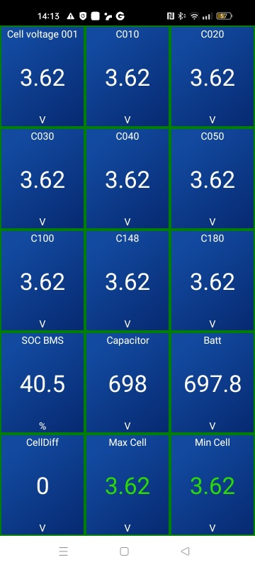

  • slim_fan
  • Laatst online: 23:04
slim_fan schreef op zaterdag 20 juli 2024 @ 09:03:
Sinds woensdag ook trotse eigenaar van een EV6. Gisteren wou ik de auto (voor het eerst) helemaal vol laden voor een lange rit. Toen de batterij op 87% stond, heb ik de AC limiet in de app verhoogd van 90% naar 100%. De laadsnelheid was toen al(stapsgewijs) teruggeschroefd van 11kW naar 2.5kW. Toen ben ik de laatste update gaan installeren en laadde de auto met 0.7kW. Na de update was het batterij percentage in een keer 100% (met een geschatte range van slechts 437km), wat feitelijk niet kan met zon laadsnelheid. Het lijkt haast alsof de laatste 10% batterij zijn vergeten.
Heeft iemand dit wel eens gehad of een idee wat het zou kunnen zijn? Of beter hoe 'het' kan oplossen?
Naar aanleiding van dit opmerkelijke voorvalletje, heb ik een OBD meter gekocht om eea te meten en op advies de accu redelijk leeg gereden (~5%) en weer volledig opgeladen (SoC 100%). Vervolgens heb ik de auto een nacht aan de lader laten staan ivm balanceren van de batterij. De auto heeft zon 2uur wat stroom verbruikt, maar helaas zijn de voltageverschillen tussen de verschillende cellen (van 0.12V) niet recht getrokken. De BMS SoC gaf vanmorgen bij een volle accu slechts 90% aan en de totale energie was 67kwh (wat lijkt te passen bij de 90% van de BMS).
Afbeeldingslocatie: https://tweakers.net/i/_eeUDrEakyTsJgdWWPVCNI1v83c=/800x/filters:strip_exif()/f/image/ylTh2pjbeUaiyUh2SjVue6Q7.png?f=fotoalbum_large
Is er iets dat ik of de garage kan doen om de capaciteit wat te herstellen (bv de voltages balanceren)? Of kan ik alleen accepteren dat de auto zón 10% minder capaciteit heeft als hoort?
We hebben de auto pas 1,5 week dus ik ben nog helemaal nieuw met een volledige EV. Het is overigens een ex-demo auto met pas 11k op de teller.

  • Card Nox
  • Laatst online: 23:23
slim_fan schreef op vrijdag 26 juli 2024 @ 12:52:
Cellen zijn in onbalans, ik zou dit aankaarten bij de verkoper en aangeven dat je hiermee niet tevreden bent. Als de onbalans nu al zo groot is na slechts 11k km zou ik angst hebben dat het nog verder toe gaat nemen.

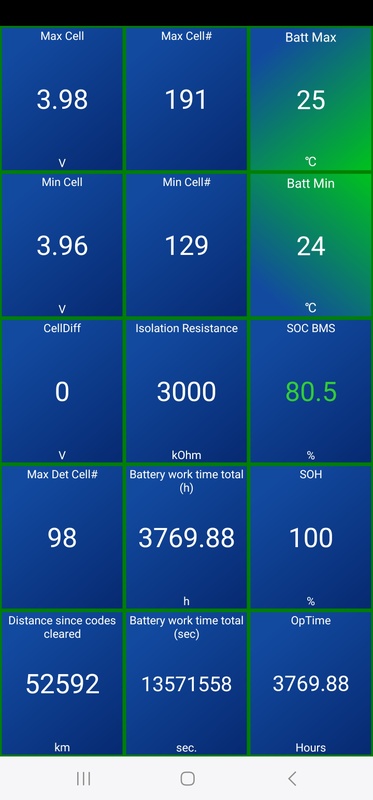

  • The Wizard
  • Laatst online: 18-05 16:55
The Wizard
Moderator Mobile
Zoals @Card Nox aangaf, ik zou daar ook zeker niet mee akkoord gaan, dit hoor je nog niet te zien bij deze km stand. Dat cell voltage verschil is veel te groot.
Dit is die van mij, dik 52.000 km op de teller en van maart 2023:

Afbeeldingslocatie: https://tweakers.net/i/yA-y4sA_Cj9SANabDkczi63RxAE=/x800/filters:strip_icc():strip_exif()/f/image/OTbhAmwQStSiMuWRHchnufuD.jpg?f=fotoalbum_large
In dit voorbeeld 0,02 V verschil (is normaal 0 V, zelden dat hij hoger is dan 0 V). Wat geeft je SOH aan? Pagina 10 van Car Scanner.
SOC verschil is nu 2%, dit is normaal bij rond de 80%. Dit loopt op tot 2,5% verschil.
7740 kWp, 3 subsystemen (20x 320 Wp / 2x 230 Wp / 2x 440 Wp)
  • slim_fan
Card Nox schreef op vrijdag 26 juli 2024 @ 13:51:
Helder. Heb ik nog een poot om op te staan of is dit 'nalatigheid' en had ik dit vooraf moeten onderzoeken en aankaarten?
@The Wizard SoH is volgens de OBD2 stekker 100%, opmerkelijk genoeg.
[ Voor 7% gewijzigd door slim_fan op 26-07-2024 14:24 ]

slim_fan schreef op vrijdag 26 juli 2024 @ 14:22:
Zegt helaas niet alles. Maar je V min-max verschil is gewoon veel te groot. Heb je al een lang stuk gereden? Met dit weer en volle accu zou je met gem 100 km/u op de snelweg minimaal 450 km moeten kunnen rijden. Wat geeft ie nu aan voor bereik?

The Wizard schreef op vrijdag 26 juli 2024 @ 14:26:
Met volle accu staat hij nu op 423 km.
450km halen we zeker niet; ik moet wel zeggen dat ik nog redelijk fanatiek rijd nu we de auto zo kort hebben en ik heb nog geen lange stukken 100km/u heb gecruist op de snelweg. Gem verbruik staat nu op 16,9 kwh/100km en mijn vrouw had gisteren 14,2kwh/100km voor ~150km, grotendeels snelweg.
Is er wat te doen aan de voltage verschillen tussen de cellen en zo ja, wat?
Ik heb de verkoper thans gemaild.
[ Voor 28% gewijzigd door slim_fan op 26-07-2024 14:33 ]

The Wizard schreef op vrijdag 26 juli 2024 @ 14:35:
Rijstijl is zeker belangrijk voor de resterende km's, maar dat verbruik van je vrouw is netjes en goed.
Normaal gesproken zou de BMS dit moeten regelen, dit kan wel 24/48 uur duren, het is een langzaam proces. Ik weet niet of je een eigen laadpaal hebt, je zou kunnen proberen om de auto eens minimaal 24 uur aangesloten te laten staan om te kijken of het effect heeft, ik verwacht eerlijk gezegd van niet. Ik vermoed dat er een slechte set cellen tussen zit.
We hebben een eigen laadpaal, maar parkeren (vooralsnog) aan de weg, dus 48u is wat te lang, maar ik kan hem nog vannacht wel weer aan de lader hangen. Tot nu toe ontkoppelt de auto zelf de lader wanneer hij denkt klaar te zijn, dus ik heb weinig hoop dat het iets uit maakt.
Als de cellen slecht(er) zijn, wat kan er dan aan gedaan worden? Als het niet gerepareerd kan worden, kan ik dan nog iets van de verkoper verwachten (wat een officiële Kia dealer is)?
[ Voor 4% gewijzigd door slim_fan op 26-07-2024 14:39 ]

slim_fan schreef op vrijdag 26 juli 2024 @ 14:38:
Ik zou ze de boel laten uitlezen, ze kunnen dan met eigen ogen zien wat de cell voltage verschillen zijn.
Actually, the difference within a certain range is acceptable, usually within 0.05V for static voltage and within 0.1V for dynamic voltage. Static voltage is when a battery is resting, and dynamic is when a battery is in use.

Card Nox schreef op vrijdag 26 juli 2024 @ 14:49:
@slim_fan, of je een poot hebt om op te staan durf ik zo niet te zeggen. Vind persoonlijk niet dat dit soort dingen van een koper verwacht mogen worden, van een verkoper opzich wel. In mijn optiek is de verkoper hier in gebreke.
Vreemd dat de ODB2 aangeeft dat de SoH 100% is.
Die SOH is incl. de reserve capaciteit in de accu, zolang deze "verbruikt" wordt dan blijft ie op 100% staan. Daarnaast is het een eigen interpretatie van de SOH, voor de beste resultaten moet je het extern laten bepalen. Cell voltage verschillen is een goede graadmeter van hoe de accu erbij staat.
Het ontkoppelen op een eigen AC laadpaal na het bereiken van 100% zou niet hoeven.
1. In het menu van de EV kun je het ontkoppelgedrag regelen.
2. Wellicht is dit in de laadpaalconfig een item welke je kunt instellen
Als beide goed staan, en het gebeurt nog steeds: meenemen in je verhaal naar de dealer: het is gedrag wat niet hoort te zijn.
