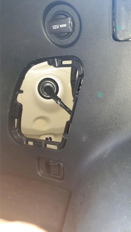

Over de 12V aansluiting achterin:
Afbeeldingslocatie: https://tweakers.net/i/NZl1HE6TCrJe_8CdsUgm0nSqhFU=/full-fit-in/4000x4000/filters:no_upscale():fill(white):strip_exif()/f/image/nYpsnj2gB6dUH3vIGhuXgcV0.png?f=user_large
Blijkbaar verschilt het per land, eerder had ik een afbeelding geplaatst dat het maximaal 10A mocht zijn maar in de NL handleiding staat 15A.
[ Voor 40% gewijzigd door Phusebox op 05-04-2023 10:49 ]
failure is the only option

Vooral misleidend dat er 180W op de afbeeldingen staat en dan spreken we toch van 15A.
  • Solarman
  • Registratie: Mei 2022
Phusebox schreef op woensdag 5 april 2023 @ 08:54:
Voorin zou deze afgezekerd zijn met 20A, maar het is wel gek dat Kia zelf max 10A/120W aangeeft
Volgens de Nederlandse handleiding zijn ze zowel voor als achter 20A afgezekerd.
Gebruiksstroom volgens handleiding Max 15A.
Aangegeven vermogen 180W is dus juist.
(Ik denk dat je een handleiding gebruikt uit een ander land.)
NL, ENYAQ SPORTLINE 210kW MY25 FACELIFT SWversie 5.4.4. | Alfen Laadpaal EVE Single S-Line

Ik ga de subwoofer upgrade maar even parkeren. Contact gehad met een installateur en heeft me weer meer twijfels bezorgd dan wat anders. Vooral omdat er weinig vertrouwen uit naar voren kwam over wat nu de juiste oplossing is.
Hij gaf aan dat aansluiten op 12V in de kofferbak echt een no go is en veel te gevaarlijk, maar over hoe de kabel dan naar voren te krijgen was er ook geen oplossing waar ik echt op wil vertrouwen.
Als ik hier dan lees dat je heel voorzichtig moet zijn met een rubber wat je moet doorprikken, dan hou ik mijn hart vast als iemand anders dat gaat doen die niet zo voorzichtig is.
Teveel twijfels, onduidelijkheid en risico's voor mij. Dan maar zonder bas verder rijden :(

Phusebox schreef op donderdag 6 april 2023 @ 16:14:
Even een quote vanuit de globalen EV6 forums
Afbeeldingslocatie: https://tweakers.net/i/X26zbLVGYfkuFJXITlsRajiuxoo=/x800/filters:strip_exif()/f/image/7XWUoxOYT8JKrGmvpjWSNDSb.png?f=fotoalbum_large
Indeed; in my case, my Rockville SS10P is protected by, a) its onboard 20A fuse; b) a 15A fuse in the cigarette lighter adapter plug I'm using to feed power to the sub amp; and c) a 20A for the circuit that the rear 12V outlet lives on. Put it this way--if supposedly that outlet is indeed rated at no more than 10A per the owner's manual stating that only <10A devices should be plugged in, then IMHO the 15A fuse in the cigarette lighter adapter plug would have if not should have blown by now--I was on a recent 2+ hour road trip playing music the entire time, and not once did the sub amp give any indication that it was gonna fail on me.
Dus er zijn een hoop zekeringen tussen de batterij en de subwoofer. En volgens de Kia spec is die op de batterij 20A verzekered. Enige waar ik me twijfels over heb zijn de 1.5mm2 kabels dat van de cigarette stekkertje naar de sub gaan ze zijn beetje dun, maar ik neem aan dat de sub niet constant 100% gaat lopen slurpen, dus dat het wel okay zal zijn.

Mad_Master schreef op donderdag 6 april 2023 @ 16:35:
Ja die Chinese 12v adapters met ook nog eens zogenaamd 1,5 mm2 kabels.
Er zijn er een paar te vinden met zogenaamd dikkere kabels maar als je dan verder zoekt kom je erachter dat het dezelfde troep is.
En zelf een plug voorzien van kabels is ook niet echt haalbaar want er passen geen dikkere kabels in.

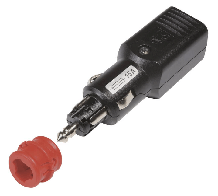

  • JeJeBe
  • Laatst online: 04-01 19:41
JeJeBe
KIA EV6 GT-Line AWD MY22
Voor eens en altijd oplossen, dat "gezeur" over dunne kabeltjes. Trek het paneel in de kofferruimte los en overtuig jezelf van de aderdikte die KIA heeft gebruikt om 12V contactdoos aan te sluiten. Veel dikker dan dat heeft geen enkel nut.
BTW: het is géén sigarettenaansteker contactdoos. Daar zit een bimetaal in dat de aansteker vasthoudt totdat die op temperatuur is. Dat ga je hier niet vinden, het is een contactdoosje voor compressor, koelbox of een stofzuigertje. Je kunt er een sigaret insteken, maar veel zal er niet gebeuren. Subwooofer kan ook ;)

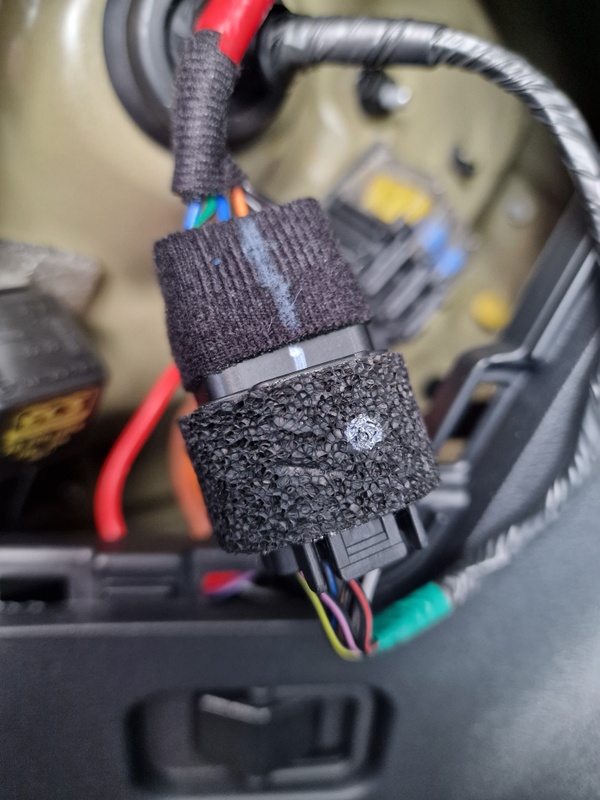

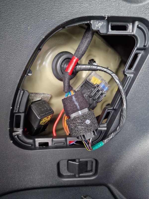

Vanmiddag de KIA sub eruit gelift, KIA stekkertje gesoldeerd aan een Sony XS - AW8 en 12V afgetapt van de sigaretten aansteker socket. Geluid is verbluffend vol en ik kan EINDELIJK sub bass horen!!

  • magikfly
  • Registratie: Januari 2017
  • Laatst online: 04-10 21:16
JeJeBe schreef op donderdag 6 april 2023 @ 21:57:
_/-\o_
En geen last van dunne draadjes vrees ?
Nee, de kabels van de sub waren toevallig dezelfde diameter als van KIA. Kabeltjes gesoldeerd, krimpkous erover heen en knallen. Klus van een uurtje of twee
  • Mad_Master
  • Laatst online: 28-09 19:10
_/-\o_
Aftappen kan je zelf kiezen welke draad je wilt gebruiken, dat kan niet echt met die chineese sigaretten spul :Y

magikfly schreef op donderdag 6 april 2023 @ 22:01:
75W RMS is dan ook ca. 6 A. Dat kan prima met 1.5 mm2 kabels.

@marc4547 Als ik het zelf zou kunnen, zou ik het misschien aandurven. Maar ik wil geen sigarettenplug gebruiken want die vertrouw ik allemaal niet, zie genoeg reviews van elk willekeurig model met gesmolten pluggen. Bovendien steekt dat best ver uit dan in de kofferbak.
Dus dan moet het al met die kabel achter het klepje die afgetapt moet worden, maar dat durf ik niet aan om die zwarte kabel die daar naar binnen komt door te knippen en dan weer verder te verbinden.

  • PrimaBB
  • Registratie: Juni 2018
  • Laatst online: 20:29
Phusebox schreef op vrijdag 7 april 2023 @ 04:28:
Is al eerder aangegeven.
RMS is geen piek Watt…
Omrekenen is ook niet 1-op1, maar misschien helpt dit een klein beetje https://calculator.academy/rms-wattage-calculator/
Wbt veiligheid. Mochten er teveel amps getrokken worden door de sub, ja dan wordt eerst de ‘dunne’ kabel een beetje warm. Daarna brandt de zekering door.
Wbt werking. Mogelijk dat een te zware sub niet optimaal z’n werk kan doen. In extreme geval zal er een storing optreden.

  • DigitalHombre
  • Laatst online: 28-09 20:56
JeJeBe schreef op donderdag 6 april 2023 @ 18:38:
Ik wil niet knullig doen, maar heb echt de indruk dat het mechanisme om de sigarenaansteker te ontkoppelen in de aansteker zelf zit, en niet in de contactdoos. Er is wel een verschil met name dat de contactdoos voor accessoires vaak net iets kleiner is om te vermijden dat er toch een aansteker wordt ingepropt, die specifieke contactdozen zijn niet gemaakt voor de hitte van de aansteker. Overigens is zo'n contactdoos en vooral dan de echte sigarenaansteker niet echt betrouwbaar te noemen als elektrische stroomvoorziening.

DigitalHombre schreef op vrijdag 7 april 2023 @ 09:45:
Verkeerde indruk, bimetaalveer zit in houder in het dashboard en houdt de gloeispiraal vast totdat die op temp is en laat 'm dan los, de knop schiet dan naar buiten.
In een contact-doos-only zit die klemveer niet en daarom kun je er geen aansteker in warm stoken (als het al zou passen idd mbt de diameter).
Beter en wenselijker is idd een specifieke boardspanningscontactdoos (vgl DIN) zoals je die ook op motorfietsen vindt. Sommige stekkers passen in allebei door het rode dopje op de kop eraf te nemen, zie foto.
Maar goed, de KIA heeft dat laatste niet dus doen we het met wat we hebben.
Afbeeldingslocatie: https://tweakers.net/i/G-i209y4CyBGKyzAPfWdO_BE_1w=/full-fit-in/4000x4000/filters:no_upscale():fill(white):strip_exif()/f/image/XBzG0pJolz0CGLheN8AKyH86.png?f=user_large
en nog maar een foto dan , het bimetalen veertje is het deel waar 5J1 op staat ...Afbeeldingslocatie: https://tweakers.net/i/yRBWbtm78paL0ucOlUlNBPQJce8=/full-fit-in/4000x4000/filters:no_upscale():fill(white):strip_exif()/f/image/JNGLBPfuEKsIwtCqJjo8IfQx.png?f=user_large

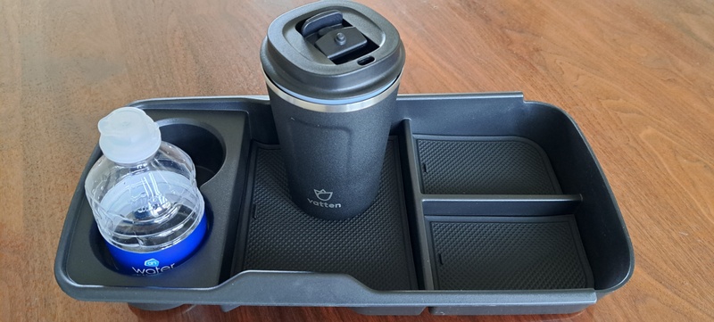

Vandaag het bakje voor middenonder binnen gekregen. Past prima. Wel wat ondiep zoals eerder hier gemeld. Dus je kunt er inderdaad meteen dingen uit het zicht onder opbergen, zo'n 5 tot 8 cm ruimte schat ik in.
De bekerhouders zijn perfect voor bv een kauwgompotje of kleine waterfles. Mijn koffiebeker of bidon past er niet in. Maar die kunnen dan weer boven in de bekerhouder. Tevreden over deze aankoop.

  • Phusebox
  • Laatst online: 05:34
Phusebox
Karmakeizer Azijnpissen
Ziet er bij mij toch anders uit tov de plaatjes die ik heb gezien? Hoe tap je dit dan af, zijn veel kleine draadjes en niet enkel aarde en 12v?
