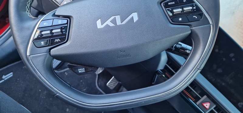

Afgelopen donderdag ter waarde van 3/4 jaar aan updates ontvangen (head unit + ‘achterkant’). Ik moest wel, want mijn Apple CarPlay had sinds een week kuren.
Gelukkig kon ik snel terecht, en werkt CarPlay weer als een zonnetje. Tot nu toe verder geen gekke dingen. Wel was er in mijn profiel geactiveerd dat de snelheid zichtbaar was in de kaart. Heb voor de zekerheid een volledige reset van instellingen uitgevoerd, en de app niet gekoppeld aan auto profiel.
Systeem werkt merkbaar sneller, en meer laadpalen bekend. Wel is HDA nerveuzer, maar wellicht zit daar een leer element in.
Deze had ik:
Afbeeldingslocatie: https://tweakers.net/i/hrdxY4W_-J0qb0PzEeo53bqcpFE=/800x/filters:strip_icc():strip_exif()/f/image/mZNh1tCBdiRZnQ86y9qv40ci.jpg?f=fotoalbum_large
Deze heb ik nu
Afbeeldingslocatie: https://tweakers.net/i/-Y7xvn8eKsSxqRYW9JFj44pqmnU=/800x/filters:strip_icc():strip_exif()/f/image/bakH4LoEg2M8UCG9BdLKdL7Q.jpg?f=fotoalbum_large
Oja ook een nieuwe sleutel gekregen vanwege metaal wat afbladdert, en nieuwe strips bovenkant stuur. Nu nog een keertje terug voor de onderstrips, en dan weer helemaal bij.
Iemand nog last van roest langs zijskirts, en hoe is dat afgelopen?
[ Voor 8% gewijzigd door king_dude op 31-03-2023 19:56 ]

king_dude schreef op vrijdag 31 maart 2023 @ 19:54:
Ik heb ook dat mijn sleutel begint af te bladeren (wordt ook een beetje scherp).
Woensdag ook maar aangeven.
Tevens de strip op het stuur slijt bij mij ook.
Wordt dof/zwart op de plekken waar ik hem vaak vast hou.
Geef dat ook wel even aan.
Heb geen roest op de sideskirts.
Maar volgens mij heb ik daar met een GT-Line ook geen last van.

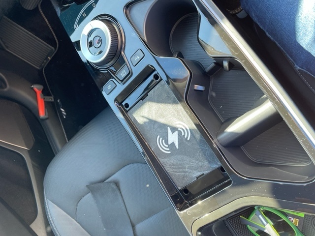

Vandaag ontvangen, past perfect! Is minder diep dan de bak zelf, dus je hebt daaronder nog een (verborgen) ruimte, handig om wat op te bergen wat uit het zicht moet blijven (telefoon/portemonnee). De bekerhouders zijn wat ondiep maar ideaal voor kaugompotje bijv.
7740 kWp, 3 subsystemen (20x 320 Wp / 2x 230 Wp / 2x 440 Wp)

The Wizard schreef op zaterdag 1 april 2023 @ 11:47:
Past er nog een grote telefoon in? Want die van mij ligt meestal daar op lange rit omdat draadloos opladen de telefoon oververhit.
failure is the only option

DigitalHombre schreef op zaterdag 1 april 2023 @ 11:55:
Tip: de oplader kan je ook uitschakelen.
Niet op een Plus met draadloze lader.
  • The Wizard
  • Laatst online: 31-08 22:19
The Wizard
Moderator Mobile
Phusebox schreef op zaterdag 1 april 2023 @ 11:49:
Nee, is ongeveer net zo groot als de binnenkant van de bekerhouder met de klemmen.

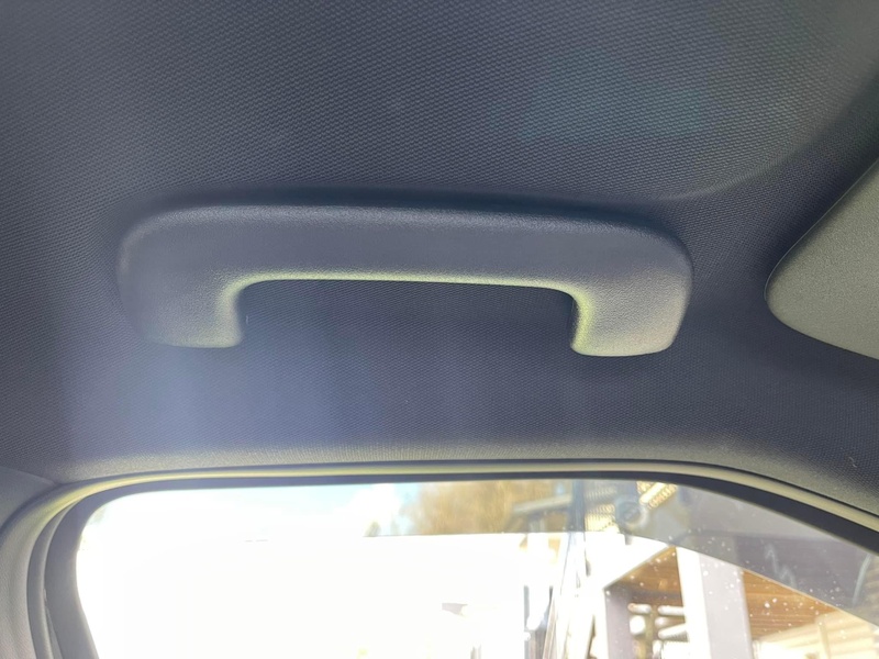

Kwam deze MOD zojuist tegen op FB. Als ik me goed kan herinneren had @Phusebox het er over dat hij er van baalde dat ie z’n zonnenbril niet op kon bergen. Deze is te koop op Amazone. Weet alleen niet of ie verzonden kan worden naar NL.
SXCY Fit for 2023 Kia Sportage NQ5 Accessories, Glasses Holder Box Custom Fit 2023 Kia Sportage NQ5 Accessories Sunglasses Case Holder for Sportage Grab Handle Storage Box Anti-scratch Mat (Dark Gray) https://a.co/d/fiV1hBwAfbeeldingslocatie: https://tweakers.net/i/EKM99lave1ENFc52P_TpMAgjvZw=/800x/filters:strip_icc():strip_exif()/f/image/SF74zQ3qdI2hRtdiSOu9eOBd.jpg?f=fotoalbum_large
Afbeeldingslocatie: https://tweakers.net/i/GoIhBr7Q4gjz1Xe_Ho-JEDX2BjA=/800x/filters:strip_icc():strip_exif()/f/image/xvIlzg39Vgt4aIqJJGcICrpC.jpg?f=fotoalbum_large
Afbeeldingslocatie: https://tweakers.net/i/PfDxzcHvfPESkMfjG1IbcCtw2Uk=/800x/filters:strip_icc():strip_exif()/f/image/IHX5RTF8OqMI0JMqm12l7eKf.jpg?f=fotoalbum_large
  • TLG07
  • Registratie: November 2014
  • Laatst online: 16:20
Joer schreef op zondag 2 april 2023 @ 06:26:
SXCY Fit for 2023 Kia Sportage NQ5 Accessories, Glasses Holder Box Custom Fit 2023 Kia Sportage NQ5 Accessories Sunglasses Case Holder for Sportage Grab Handle Storage Box Anti-scratch Mat (Dark Gray) https://a.co/d/fiV1hBw[Afbeelding]
Bestuurderskant heeft helaas geen grab handle

stimpyrulez schreef op vrijdag 31 maart 2023 @ 23:36:
Om de sleutel te beschermen...
De icoontjes zijn niet helemaal correct, maar ik gebruik de knoppen zelden.

Heb zelf maar een draadloze QI lader voor de telefoon gemaakt voor in de EV6. vanuit kia konden ze niet zoveel doen om dit nog in te bouwen.Afbeeldingslocatie: https://tweakers.net/i/k7QpZa7x6ueheVkBYd_BiDwOPZI=/full-fit-in/4920x3264/filters:max_bytes(3145728):no_upscale():strip_icc():fill(white):strip_exif()/f/image/lhKvo2e0FPToABlw8UmWAqmc.jpg?f=user_large
Afbeeldingslocatie: https://tweakers.net/i/2Yu018wSIpMrOlsLMGCUudreA5M=/full-fit-in/4920x3264/filters:max_bytes(3145728):no_upscale():strip_icc():fill(white):strip_exif()/f/image/2FkoNpMYzTa0gNAYyH0UsNr0.jpg?f=user_large
Afbeeldingslocatie: https://tweakers.net/i/9TvPntx_PyAqp9ayAVT09z8zcLI=/full-fit-in/4920x3264/filters:max_bytes(3145728):no_upscale():strip_icc():fill(white):strip_exif()/f/image/IKRyHv3iCP6YlUaULUn5WWtC.jpg?f=user_large

janssenthfrank schreef op maandag 3 april 2023 @ 13:19:
Heb zelf maar een draadloze QI lader voor de telefoon gemaakt voor in de EV6. vanuit kia konden ze niet zoveel doen om dit nog in te bouwen.[Afbeelding]
d:)b
Werkt dat goed bij jou? Ook met telefoonhoesje?
Want jij hebt de Qi charger onder de plastic cover van de Kia?
Ik had een Ali 18W qi coil gekocht + 12v plug met aan/uit knop welke voorin ingeprikt kon worden.
Maar helaas pakte mijn telefoon dit niet (met hoesje). Zonder hoesje werkte het redelijk, maar niet optimaal vond ik.

Strip op het stuur is ook wel jammer dat het nu al vaal wordt (voor al de strip aan de onderkant).
Je kan goed zien dat ik mijn handen altijd aan de onderkant heb.
Maar ook dit vind ik snel na +/- 1,5 jaar (ook bij andere auto's dit nooit gehad).
Afbeeldingslocatie: https://tweakers.net/i/ICR1p-99rmkzHufdVoRIppZODaQ=/800x/filters:strip_icc():strip_exif()/f/image/6fgtfkEHn33r74L1juMf1rdX.jpg?f=fotoalbum_large
  • DaMenaz
  • Laatst online: 05-09 18:16
Vandaar KIA op het stuur: Kwalitatief Inferieur Aluminium.
Catch my drift?
  • Jiriki
  • Laatst online: 03-07 17:56
Lijkt me gewoon een detectorstrip: handen op tien voor twee AUB 8)

Jiriki schreef op maandag 3 april 2023 @ 14:56:
Offtopic: Wat al weer achterhaald is, kan zelfs voor zwaar letsel zorgen door de stuurairbag.
Bij mij zitten er barsten in die strip, ziet er niet uit maar ik denk niet dat Kia er wat aan gaat doen.

DaMenaz schreef op maandag 3 april 2023 @ 14:46:
Zeg maar gewoon: plastic
Als het Aluminium was dan was het denk ik niet gebeurd....
  • stimpyrulez
  • Laatst online: 10:59
Lijkt er wel op ja
Freezhost schreef op maandag 3 april 2023 @ 15:03:
We zulle het zien.
Ga het gewoon melden.
Heb nog nooit een auto gehad die dit had (zoals gezegd waren die allemaal een stuk ouder).
Hoog uit dan krassen erop, maar verslijten dat deden ze niet.

PrimaBB schreef op maandag 3 april 2023 @ 14:19:
d:)b
Ja werkt helemaal goed ook met telefoonhoesje eromheen
