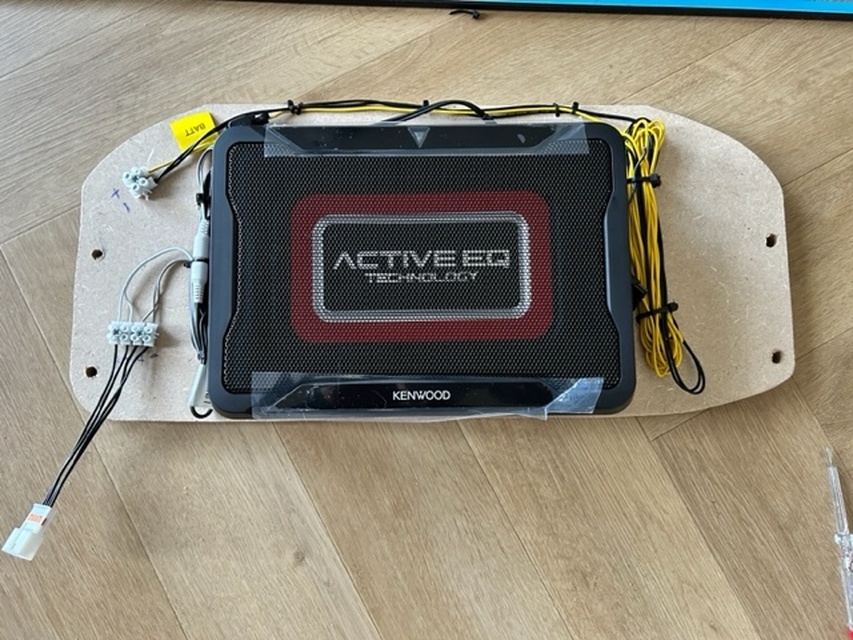

Nou het zit erin, eerst even in huis vast gemaakt op mijn passend multiplex plaatje, ik had al een stekker besteld voor de aansluiting zodat ik niet in de originele bedrading van de sub hoefde te knippen, en de voeding gedaan vanaf de aansteker plug achterin, is 3 keer gezekerd, een keer de aansteker van de auto , een keer een zekering in de aansteker plug, en een keer op de aansluitkabel van de SUB. De foto's bijgevoegd, alleen de laatste foto van de remote is erg korrelig, ( in het donker genomen) maar die heb ik doorgevoerd onder het tapijt en de achterbank door naar de linkerkant en zo naar de bak van de SUB. op de rand van het voorbakje geplakt met dubbelzijdig tape.Afbeeldingslocatie: https://tweakers.net/i/vyVvmZDyAawe7CtNyNYm4_APMFs=/full-fit-in/4920x3264/filters:max_bytes(3145728):no_upscale():strip_icc():fill(white):strip_exif()/f/image/Jlg41fbvpzcnSJciCk6qg0FU.jpg?f=user_largeAfbeeldingslocatie: https://tweakers.net/i/znaazE5682ZtODbYLlntFXuYyLI=/full-fit-in/4920x3264/filters:max_bytes(3145728):no_upscale():strip_icc():fill(white):strip_exif()/f/image/au2cTJNDAGVkiQ2TZ1qSxhe3.jpg?f=user_largeAfbeeldingslocatie: https://tweakers.net/i/e9bumAweymolqL5N03fEoT9_xYw=/full-fit-in/4920x3264/filters:max_bytes(3145728):no_upscale():strip_icc():fill(white):strip_exif()/f/image/IWp1OnONlMAUBGRKrculQoRC.jpg?f=user_large

marc4547 schreef op maandag 27 maart 2023 @ 22:39:
Nou het zit erin, eerst even in huis vast gemaakt op mijn passend multiplex plaatje, ik had al een stekker besteld voor de aansluiting zodat ik niet in de originele bedrading van de sub hoefde te knippen, en de voeding gedaan vanaf de aansteker plug achterin, is 3 keer gezekerd, een keer de aansteker van de auto , een keer een zekering in de aansteker plug, en een keer op de aansluitkabel van de SUB. De foto's bijgevoegd, alleen de laatste foto van de remote is erg korrelig, ( in het donker genomen) maar die heb ik doorgevoerd onder het tapijt en de achterbank door naar de linkerkant en zo naar de bak van de SUB. op de rand van het voorbakje geplakt met dubbelzijdig tape.[Afbeelding][Afbeelding][Afbeelding]
En hoe klinkt het?

Phusebox schreef op dinsdag 28 maart 2023 @ 05:53:
En hoe klinkt het?
Als ik de foto's zie weet ik al dat mij dit niet gaat lukken. Heb überhaupt niks om een plaat op maat te zagen.
Ja is stukken beter , mooie bas! en je kunt het met de remotre afstellen. Kabels en remote zitten er allemaal bij ,Behalve een aansteker plug met een stukje voeding moeten kopen en een paar tyreps , en de 4 boutjes van de Sub zijn te kort dus bij gamma 4 langere gekocht. Ach plaatje 18mm van 54x24 en dan een beetje de hoekjes eraf met een decoupeerzaag, aansluitingen is echt geen rocket science. Verstandig is om het kabeltje te bestellen en hoef je niet in de stekker van de Meridian Sub te knippen. en kan de meridian Sub voor als ik mijne verkoop of inruil er zo weer in. Ben content met het resultaat! ;)
Gezien je opmerking verderop dat dit wel degelijk het geluid verbeterd... vraagt dit heel stiekem naar een volledige shoppinglist :)
Ik gok dat er meer mensen interesse naar hebben!

anc schreef op dinsdag 28 maart 2023 @ 07:09:
De Sub is de Kenwood KSC-PSC7EQ, prijs verschilt nogal maar ik heb hem via Bol voor 184,-. Plaatje 18 mm multiplex 54 x24, past prima op de steunen, hoekjes beetje bij zagen voor in de bak. 4 boutjes M6 ( 40 mm ) met ringen.
Vooraf alles prepareren wat kabels betreft en nog niet de Sub vastschroeven want de remote moet door de auto en dan met een RJ45 in de sub. de achterbank lichten is heel simpel, optillen uit de vergrendeling en dan even met je knie er tegen aan naar de rugleuning toe en hij is los voor doorvoeren kabel van remote , let op de kabels voor de verwarming onder de bank. . De remote is een platte kabel dus makkelijk weg te werken. Een aanstekerplug met een stuk kabel als voeding en ik zou een gezekerde nemen. Heb ik ook gedaan. Verstandig is om het volgende kabeltje te bestellen: KIA Hyundai 1879003730AS. ( kost 12 euro) Dan hoef je niet in de originele kabel van de meridian Sub te knippen. Kabel is een contra met 4 draadjes , ( zie witte stekkertje op mijn foto, daar past de kabel van de sub in, en heb je dus links en rechts invoer) En thats all .Beetje handige Harry lukt dat wel. Voor tips of tricks ben ik altijd beschikbaar.. Lol die ik ervan heb gun ik een ander ook, dus stel gerust je vraag _/-\o_

marc4547 schreef op dinsdag 28 maart 2023 @ 07:16:
Ben je ook aanwezig bij de KIA EV6 dag?
Leuk om het verschil te horen en even te kijken hoe je dit hebt gemaakt.
Waar heb je deze gekocht?
  • PrimaBB
  • Registratie: Juni 2018
  • Laatst online: 15:02
grotegok schreef op dinsdag 28 maart 2023 @ 21:10:
Als je dat adresje van 12 euro kan vinden. Doen.
Ik heb ‘m bij sparekorea.com gekocht.
Overigens heb ik er 2 extra besteld..
Dus als iemand is geïnteresseerd, dan delen we de shipping costs.
Voor 22 euro verstuur ik ‘m naar een NL adres.
Zojuist nog geprobeerd of de stekker past. Nu nog wachten op m’n subwoofer.
Afbeeldingslocatie: https://tweakers.net/i/fKx6BG_a1J9D3PuTFNJyVts6ei4=/800x/filters:strip_icc():strip_exif()/f/image/HuUHkcBDN91MB7iN64GWQ8Q2.jpg?f=fotoalbum_large

marc4547 schreef op woensdag 29 maart 2023 @ 07:03:
Welke SUB heb je besteld? met een remote voorin, is echt prettig, om het voor te kunnen regelen. Raad ik ieder wel aan!
Ik was eerste van plan voor een Ground Zero te gaan.
Maar omdat deze niet op voorraad meer was + op advies van de Car Audio zaak ben ik voor de Audio System US08 gegaaan.
Is wel wat meer RMS wattage, maar volgens hen zou afzekering op 15amp geen probleem moeten zijn.
Ik wil 'm eigenlijk wel op de 12v achterin aanhaken.
De Audio System heeft ook een remote.
Als ik jou begrijp dan heeft het wel meerwaarde om die remote voorin ergens te hebben. Ik had zelf het plan om deze achterin ergens te plaatsen en eenmalig in te stellen.

PrimaBB schreef op woensdag 29 maart 2023 @ 08:42:
Dat zou ik niet doen, weet uit ervaring met de Kenwood SW 11 die ik in mijn vorige MG had ( ik zeg dit met enig schaamrood op de kaken) dat het heel prettig is om het volume van de bas te kunnen regelen. Deze Kenwood KSC PSW7EQ is prima de gain en volume te regelen. ( Gain stel je een keer in ) Het is sterk afhankelijk hope hard je het volume van een bepaald liedje hebt, en wat voor lied het is. dus ik zou de remote voor zetten, waar ik hem ook heb. Ik draai best wel geregeld aan het de remote, en dan moet hij dus binnen handbereik zitten Met dubbelzijdig tape op het bakje geplakt. Hert doorvoeren van die kabel naar achteren is een eitje........

marc4547 schreef op woensdag 29 maart 2023 @ 09:11:
Ik ga proberen die remote naar voren te leiden.
Sowieso misschien wel prettig voor de hond die af en toe achterin bovenop de sub zit. :)

PrimaBB schreef op woensdag 29 maart 2023 @ 10:08:
Ja marc4547 heeft gelijk. Als je die remote niet vanvoor zou leggen ga je het serieus beklagen. Ik heb dat in het verleden ook ondervonden. Sommige nummers kunnen wat extra gebruiken en andere totaal niet. Het zou leuk zijn als ze een draadloze versie zouden maken :*)

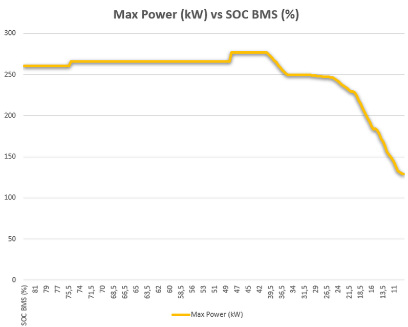

Ik heb vandaag een constante rit gemaakt van 150 km heen en 150 km terug, en daarbij Carscanner aangehad om data te verzamelen (RWD, Plus, 19 inch, 77,4 kWh).
Als eerste de SOC van het display vs de SOC van de BMS. Zoals je ziet is de BMS bij een volle accu ongeveer 2 % lager (data begint bij 85%, maar bij 100% is dezelfde afwijking) en vanaf 48 t/m 40% loopt deze ongeveer gelijk met de SOC van het dashboard. Daarna wordt de afwijking groter tot ca 4% verschil op het eind. Dit geeft de auto nog voldoende ruimte om bij 0% nog een stukje te kunnen doorrijden. Vanaf 10% krijg je de waarschuwing batterij laag.
Afbeeldingslocatie: https://tweakers.net/i/hcz3QYNVoYgeEzHI2KlP7aAPYtw=/full-fit-in/4000x4000/filters:no_upscale():fill(white):strip_exif()/f/image/EvwvHVvNjzN0TpSMfADA1ymA.png?f=user_large
In deze grafiek zie je het max wat de batterij kan leveren, de kleine sprongetjes omhoog zijn ivm de batterijtemperatuur. Wat interessant is dat vanaf 39,5% SOC BMS het vermogen wat geleverd kan worden lager wordt (277 kW naar 249 kW) tot 35 %. Dan blijft deze stabiel tot 28,5% om weer rustig te dalen. Vanaf 14% SOC BMS (10% SOC scherm) zit je op de grens wat de motor maximaal kan trekken (bij een RWD). Je gaat dan ook extra meldingen krijgen van vermogen beperkt als je vol gas geeft. Hij begint ook wel merkbaar minder te accelereren, zie screenshot.
Afbeeldingslocatie: https://tweakers.net/i/S8cbWY1Z278t8P159_wO8l2UX1w=/full-fit-in/4000x4000/filters:no_upscale():fill(white):strip_exif()/f/image/w9ha7uZwtaAtHdPNMK7cqn4E.png?f=user_large
Afbeeldingslocatie: https://tweakers.net/i/NsrmVZ_Uub7W9mslGiqOEBi_66U=/x800/filters:strip_exif()/f/image/FSJhJYwxsQrIfHKjShltymmY.png?f=fotoalbum_large
Ik reed weg met een buitentemperatuur van 7 graden. Het maximum vermogen wat geleverd kan worden bij deze temperatuur is 260 kW, meer dan voldoende. Carscanner geeft alleen hele graden aan maar je zie dat de BMS in een veel kleinere schaalverdeling werkt, het maximale regeneratie vermogen kruipt langzaam omhoog. Bij de sprong van 7 naar 8 graden zie je een grotere sprongetje.
Er zit een gat tussen 8 en 11 graden, toen heeft de auto 2,5 uur stil gestaan in een ondergrondse parkeergarage, dus langzaam opgewarmd. Zeer waarschijnlijk bij 10 graden en hoger kan de accu het maximale vermogen leveren/ontvangen, dwz 277 kW. Even los van de extra opwarmstap bij pre-conditionering om de accu te beschermen.
De daling van de Max Power op het eind komt door de lage SOC.
Afbeeldingslocatie: https://tweakers.net/i/ZPHgr9Nhr-njDsVkyLs_89fNgmg=/full-fit-in/4000x4000/filters:no_upscale():fill(white):strip_exif()/f/image/rd8uy2fmc5JxW7t2EFRxQV4l.png?f=user_large
Wat me deze week opviel (wat ook eerder gemeld was op het forum) dat bij het voorverwarmen bij een lage buitentemperatuur (0/1 graden of lager) de accu ook opgewarmd wordt, zeer waarschijnlijk om voldoende regeneratie vermogen op te nemen en af te geven. De accu was bij mij in een kwartier van 0 naar 16 graden opgewarmd (koelvloeistof temperatuur). Ik vraag me af of de PTC verwarming van de cabine dezelfde is als die van de batterijverwarming. De warmtepomp was nl. niet geactiveerd..
Voor de liefhebber de data: https://docs.google.com/s...076938&rtpof=true&sd=true
En de Carscanner opname: YouTube: Heenreis (Carscanner) en YouTube: Terugreis (Carscanner) (worden nog verwerkt door Youtube t/m 19:15)
Meer mensen trouwens opgevallen dat de OBD snelheid 2 km lager aangeeft dan de GPS snelheid? Ik zie het ook terug in de kilometerregistratie, de ODO teller is lager dan de gereden afstand. Bij bijna alle auto's is de OBD snelheid bijna gelijk aan de GPS snelheid (los van de teller uiteraard, die geeft 103 bij 100 GPS).

Interessant @The Wizard!
Over het vermogen wat (iets) lager wordt <39,5%SoC: toen de EV6 net gelanceerd was werd er gemeld dat de max 1600kg trekgewicht zou gelden bij een SoC>35%. Ik heb toen navraag gedaan waarom dit was. Ik had het vermoeden omdat dan het vermogen te weinig zou worden om aan de officiele eisen voor 1600kg trekgewicht te komen. Helaas is daar nooit een echt antwoord op gekomen behalve dat het misschien een foutje geweest is.
Jouw bevindingen laten iig zien dat je met een lage SoC van zeg rond de 20% nog niet direct zorgen hoeft te maken dat je de caravan niet meer boven kan krijgen. Maar ergens rond de 15% gaan laden is waarschijnlijk toch wel verstandig, :)

The Wizard schreef op woensdag 29 maart 2023 @ 18:45:
Bedankt voor het uitgebreide verslag! Ik vraag me af: hoe kan je zie dat de warmtepomp al dan niet is geactiveerd?

DigitalHombre schreef op woensdag 29 maart 2023 @ 20:24:
Ja dat wil ik ook graag weten. Ik voel het soms aan mijn stuur, lichte niet vervelende trilling.
Je hoort/voelt de compressor wel, voelt/klinkt als een stationair lopende auto. Ook zie je het in je energieweergave, > 2,5 kW = PTC, daaronder is het de WP (heb hem zelf nog niet boven de 2,2 kW gezien).

The Wizard schreef op woensdag 29 maart 2023 @ 22:03:
Really? Nooit gehoord of gevoeld dus. Heb hier meen ik al 3 tot 3,5 kW gezien bij -8 graden buiten.

Phusebox schreef op woensdag 29 maart 2023 @ 22:19:
Start de voorwarming maar eens bij temp boven de 3/4 graden, dan hoor je de compressor wel lopen in de frunk, is niet te missen.
3 tot 3,5 zal de PTC zijn, geen idee wat de capaciteit van de PTC is, die van de batterij verwarming is 5 kW.
Wat mij opvalt trouwens is de warmte (niet heet, maar lichte warmte gloed, vanaf de radiator) onder de frunk bij AC laden, lijkt erop dat de circulatie pomp van de batterij koeling dan ook loopt. Meer mensen opgevallen? Ik heb de kabels in de frunk liggen, dus dan merk je het wel.
Yes! Bevestiging! Dank!

The Wizard schreef op woensdag 29 maart 2023 @ 22:24:
Dank voor je post! 8 maart had ik de auto aan de laadpaal staan met voorverwarmen. Bij het voorverwarmen was het laden al lang voltooid en trok de laadpaal ineens 8kw en dat verbaasde me nogal. Nu begrijp ik waar die hoge waarde vandaan is gekomen, door de lage temperatuur werd niet alleen de auto maar ook de accu opgewarmd.
