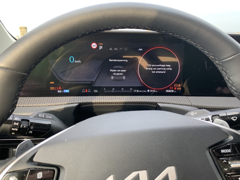

Nu twee keer de melding 12v lage accuspanning gehad nadat ik een uur bij de auto weg was. Zie foto. Koppelen op een andere accu van onze andere auto en hij start weer. Wat kan dit zijn?Afbeeldingslocatie: https://tweakers.net/i/2KJ_xgZb59YBJkp76WkRYwN01yw=/800x/filters:strip_icc():strip_exif()/f/image/zBPUn9xEnlJG64nxhiTxkqsw.jpg?f=fotoalbum_large
  • The Wizard
  • Laatst online: 05-10 23:38
The Wizard
Moderator Mobile
de vliegvisser schreef op zaterdag 8 april 2023 @ 18:21:
Nu twee keer de melding 12v lage accuspanning gehad nadat ik een uur bij de auto weg was. Zie foto. Koppelen op een andere accu van onze andere auto en hij start weer. Wat kan dit zijn?[Afbeelding]
Er is een batch slechte accu's geweest, even langs de dealer voor een health check.

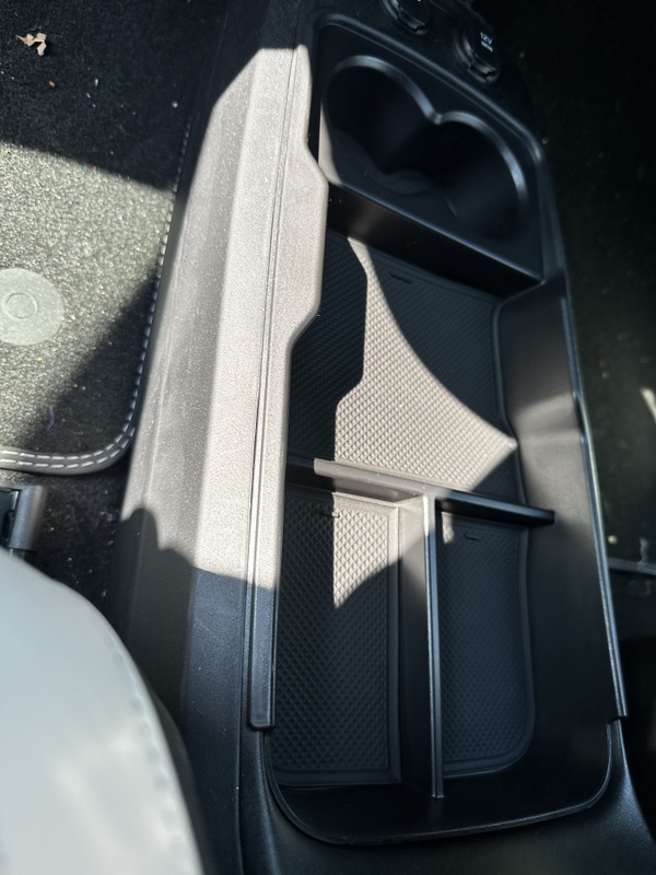

MarcdJ schreef op zaterdag 8 april 2023 @ 11:54:
Vandaag het bakje voor middenonder binnen gekregen. Past prima. Wel wat ondiep zoals eerder hier gemeld. Dus je kunt er inderdaad meteen dingen uit het zicht onder opbergen, zo'n 5 tot 8 cm ruimte schat ik in.
De bekerhouders zijn perfect voor bv een kauwgompotje of kleine waterfles. Mijn koffiebeker of bidon past er niet in. Maar die kunnen dan weer boven in de bekerhouder. Tevreden over deze aankoop.
Gisteren bij mij ook aangekomen. Prima, behalve dat de kunststof een bijzonder vreemd en voor mij onprettig geurtje verspreid. Hopelijk is het niet giftig en wordt het minder na een tijdje.
Hier ook vandaag binnen gekregen.

Wiliyama schreef op zaterdag 8 april 2023 @ 20:39:
Gisteren bij mij ook aangekomen. Prima, behalve dat de kunststof een bijzonder vreemd en voor mij onprettig geurtje verspreid. Hopelijk wordt het minder na een tijdje.
Klopt, die antislip inlegmatjes stinken nogal. Ging ervan uit dat dit altijd zo was en dat het vanzelf over zal gaan. Vanmiddag in de auto niets meer van gemerkt.
De hele batch is tegelijkertijd naar NL verzonden blijkbaar ;)

  • de vliegvisser
  • Registratie: April 2022
  • Laatst online: 19-02 08:30
The Wizard schreef op zaterdag 8 april 2023 @ 19:18:
Kan je ook zelf controleren of de accu opgeladen is en wat de conditie van de startaccu is?
  • Phusebox
  • Laatst online: 06-10 05:34
Phusebox
Karmakeizer Azijnpissen
de vliegvisser schreef op zondag 9 april 2023 @ 08:56:
Middels de API valt er wel wat af te lezen qua voltage/percentage, als je bijvoorbeeld Home Assistant of Homey hebt. Anders heb je een accu monitor nodig die je op de accu aansluit.
De conditie aflezen kan denk ik alleen met een monitor.
De 12V accu is tot nu toe een van de weinige dingen waar ik geen issues mee heb gehad, twee keer was ie wel vrij laag, onder de 30%, maar dat was beide keren nadat ie een hele dag in de werkplaats van de dealer had gestaan en waarschijnlijk dus lamge tijd aan is geweest.

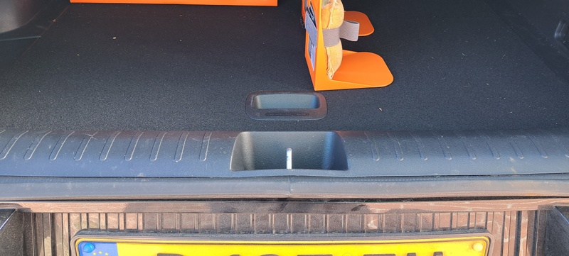

Op FB een foto gezien van een EV6 die door de muur van een woning geknald is, stond in vooruit in plaats van achteruit. Verkeerde reactie en nog een flinke duw op het stroompedaal met als resultaat heel veel brokstukken. Nu moet ik er zelf ook heel goed de aandacht bij houden en in de gaten houden of ik de draaiknop wel goed staan heb. En toch enkele keren geschrokken maar gelukkig wel heel snel de goede pedaal (rempedaal ;-) ) gevonden. Ben ik de enige die de draaiknop een draak van een systeem vind? Waarom niet heel logisch een knuppeltje/schakelaar naar voren duwen=drive en naar achter trekken = achteruit.
Ruimte voor verbetering bij nieuwe modellen hier!

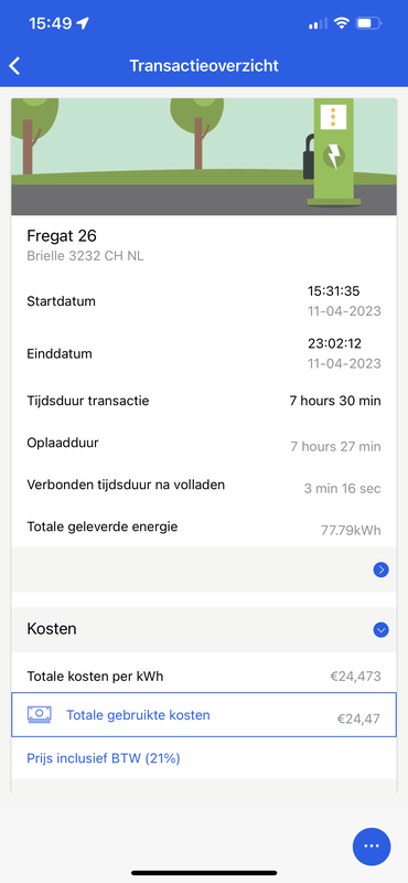

Franciesco schreef op zondag 9 april 2023 @ 12:54:
Hier ook 3x25A en een full elektrisch huishouden met 2 EV’s, een warmtepomp, inductieplaat etc. En die aansluiting is gewoon prima voldoende i.c.m. loadbalancing op de laadpaal. 3x32A lijkt mij zonde van het geld en ik zie er persoonlijk ook totaal niet de noodzaak voor.
En als we in Nederland t.z.t. misschien ook naar een capaciteitstarief ala Vlaanderen gaan, dan wil je dat denk ik helemaal niet meer.
Het verschil tussen 3x25A en 3x35A is nu al zo'n 1100 euro/jaar in NL, ruwweg dus 100 euro/maand. dat zijn geen grappige bedragen idd.

JeJeBe schreef op zondag 9 april 2023 @ 13:20:
Inderdaad extreme verschillen.
Afbeeldingslocatie: https://tweakers.net/i/2tS5GORZeToGXrWauQhWJ1fOSQM=/full-fit-in/4920x3264/filters:max_bytes(3145728):no_upscale():strip_icc():fill(white):strip_exif()/f/image/TarMVB4NfWHVuIZkqXb29n5Z.jpg?f=user_large

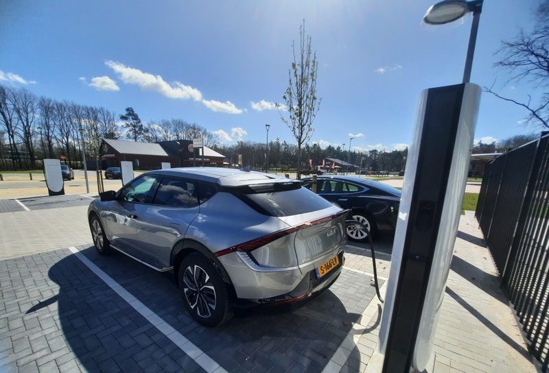

Ok, vandaag een bezoek gebracht aan de nieuwe Tesla v4 Supercharger in Harderwijk.
Afbeeldingslocatie: https://tweakers.net/i/Ass2Iw9LgnkvEZCvMh9LyPb6BC0=/800x/filters:strip_icc():strip_exif()/f/image/8mk2oB2BuDNmK61CiXmpZMZG.jpg?f=fotoalbum_large
Afbeeldingslocatie: https://tweakers.net/i/2KT7Ej2w3HMkA1bGkXxPiaZzFJg=/800x/filters:strip_icc():strip_exif()/f/image/4rJSNjjyixEVhuJOTV99w8au.jpg?f=fotoalbum_large
Ruime plekken, geen last meer van verkeerd parkeren door de langere kabel (en relatief dun, voelt bijzonder aan..), je kan aan beide kanten laden.
De auto had ik voorverwarmd (naar de Tango HPC lader op hetzelfde terrein gekozen, geen idee of de SC's in de navi staan) naar 21 graden, zie onderstaande video. Tot zover de positieve berichten. Kort maar krachtig; laden doen de v4 SC's gewoon, maar je komt niet boven de 42 kW uit (dashboard, in de video zie je 39,8 kW strak, AC staat aan voor het koelen). Ik heb 5 minuten geladen en de laadsnelheid is niet veranderd maar constant rond de 39,8 kW gebleven. Ook nog een andere lader gepakt om dit uit te sluiten; dezelfde snelheid.
YouTube: EV6 charging at Tesla v4 charger
Daarna naar de Tango HPC lader gereden, 50 meter verderop om te kijken of de auto doet wat ie moet doen:
YouTube: EV6 charging 160 kW charger
Gewoon 165+ kW laden (zou een 160 kW lader moeten zijn, denk eerder een 175 kW).
Resumé: Laden is mogelijk bij de SC v4 tegen een constante laadsnelheid van ca 42 kW, de verbinding valt niet weg. Het is bruikbaar, maar niet echt wenselijk als je snel wilt zijn.

The Wizard schreef op dinsdag 11 april 2023 @ 15:45:
Klinkt hetzelfde issue als bij de V3.
Daar kwam ik ook niet boven de 42kw uit.
En bij mij stopte hij toen na 5min.
Wel jammer dat dit nog niet goed gaat.
Heb wel eens contact opgenomen met Tesla, maar die konden helaas niet veel doen.

Er gaat toch meer in de accu dan 77,4kwh 🤣🤣🤣Afbeeldingslocatie: https://tweakers.net/i/6k0S31aUWqDwyP9OdfEEezOqsjc=/x800/filters:strip_exif()/f/image/9wI0CvRu28Cs9ibCeasd7hIp.png?f=fotoalbum_large
