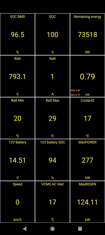

Dartlink schreef op woensdag 12 april 2023 @ 16:18:
Er is dus een theorie dat 77kwh de bruto capaciteit is en 72 de netto capaciteit. Dan zou ~10% verlies wel plausibel zijn. Alleen hebben we geen echt bewijs dat het daadwerkelijk zo is.
Ligt eraan wat je neemt. Onderstaande screenshot is van vanavond, net nadat ik tot 100% heb geladen, dat is dus 96,5% SOC BMS. Hij geeft aan dat er 73,518 kWh beschikbaar is. Als je de SOC BMS doorrekend kom je bij een SOC BMS van 100% op 76,185 kWh. Zit niet heel ver van het maximale van 77,4 kWh. Hij was nog wel bezig met druppelladen, dus kan zijn dat er nog wel een kilowattje erin sijpelt.
Je ziet trouwens ook dat de MaxREGEN nu op 124 kW staat ipv 277 kW, hij heeft dus nog wel wat ruimte om te regeneren. Misschien als ie een hele nacht aan de lader blijft dat de BMS wel naar de 100% kruipt.
