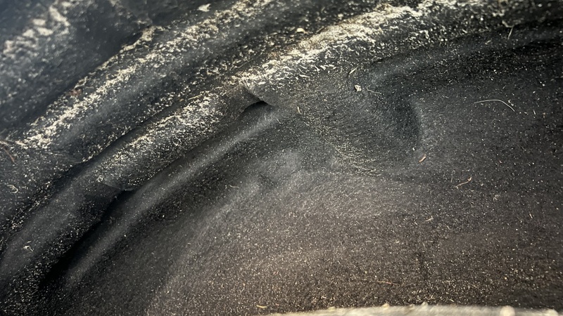

Vandaag na een week weer op pad met de auto en omdat iemand achterin ging zitten viel op dat de bank achterin vochtig aanvoelde en zag ik onderstaande vlekken.
Afbeeldingslocatie: https://tweakers.net/i/-9mLaGbThu2F_wNLub7Obdq8DTU=/x800/filters:strip_icc():strip_exif()/f/image/jlaOdpq3U81HLXZvha8SHUcX.jpg?f=fotoalbum_large
Iemand een idee waar dit vandaan komt? Ronde het dakraam voelde ik geen druppels of iets.

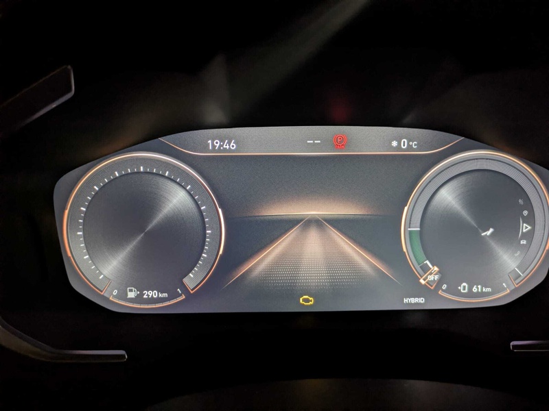

Hi.
Gisteravond het volgende probleem.
Bij gebruik benzinemotor (power) gaat de verwarming voor 100% open staan. Moduleert niet terug op ingestelde lagere temperatuur.
Bij overschakeling op hybrid blijft de verwarming 'open staan' en koelt af naar gelang de temperatuur van de (uitgeschakelde) benzinemotor afneemt.
Bij bezoek aan garage blijkt het probleem opgelost (vanzelf). Men vermoedt een haperende motor van een regelklep. We houden het in de gaten.
Iemand anders ervaring mee?

bbn_ldp schreef op maandag 29 december 2025 @ 18:02:
Enige logische plek waar dit (in deze vorm) vandaag kan komen is van boven. Dus dan zou het dakraam de schuldige zijn. Het lijkt me haast eerder omgekeerd: dat iemand met natte kleren op de bank is gaan zitten. ;)
Meest voor de hand liggende zou zijn dat de gootjes verstopt zijn aan de achterzijde van het dakraam. Normaal loopt het grootste gedeelte weg aan de voorkant via de stijlen naast de voorruit en een deel komt uit in de wielkasten van de achterwielen, dat zal dus via de stijlen naast de achterbank lopen. Als je zoekt in dit topic zie je wat info hoe je deze kunt schoonmaken/waar de gootjes lopen.

crbnnw schreef op woensdag 31 december 2025 @ 11:22:
Zal er eens naar kijken

Ferrox1 schreef op woensdag 31 december 2025 @ 13:35:
@bbn_ldp en @crbnnw
Ik heb flink gezocht in dit topic omdat ik het eigenlijk "preventief" wil reinigen. Maar ik kan het niet vinden in dit topic. Gezocht op verschillende termen zoals afvoerkanalen, gootjes, dak afvoer e.t.c. Weet iemand naar welke post er precies bedoeld wordt?
Excuses, ik dacht het hier echt ergens gezien te hebben..
Tekenkunsten vallen wat tegen maar:
Groene gootje is waar het water doorheen wordt afgevoerd naar buiten, in de rode delen (en het verlengde) daarvan geen water gieten. Dan loopt het naar binnen. Blauwe pijltjes geven aan hoe het water wegloopt maar door de vorm gaat het meeste naar voren. Je kunt wat lauw water met afwassop gebruiken om het voorzichtig te spoelen en er een doekje doorheen te halen. Het ‘rode’ gootje direct naast de groene zit wat vet in, dat dus niet eruit poetsen. Schenk voorzichtig want het is niet gemaakt om veel water in een keer af te voeren.
Aan de voorkant loopt het achter je voorwiel eruit, aan de achterkant druppelt het bovenin in de kast van het achterwiel naar beneden. Ik zie er zo snel geen gaatje zitten, maar herinner wel druppels te zien toen ik het in de zomer schoonmaakte.
@bbn_ldp en @crbnnw
Ik heb het bij de Volvo dealer laten doen omdat ik lekkage in het interieur had. Daar werd mij verteld dat de achterste drains eigenlijk niet te bereiken zijn zonder het panorama dakraam eruit te tillen. Bij mij zaten de achterste verstopt, met als gevolg lekkage achterin de kofferbak en hemel boven de kofferbak (waardoor m'n trekhaakmodule overleden was, omdat daar het water precies langs liep).

MvdV schreef op woensdag 31 december 2025 @ 15:28:
Dat is niet best ontworpen dan, maar bedankt voor de toelichting. Ik ga kijken wat er lukt en anders naar de dealer terug.

bbn_ldp schreef op donderdag 1 januari 2026 @ 13:09:
Heb de gootjes bekeken zover dat gaat, maar niet veel vuil aangetroffen. Het achterste stuk kan je niet onder het glas kijken, dus wat daar zit weet ik niet. Het lijkt zoals MvdV aangeeft dat dan het glas eraf moet. Ga het eerst nog met deze https://www.bol.com/nl/nl...8d-4b06-b196-63a13263ce4d proberen en anders terug naar de garage.

bbn_ldp schreef op donderdag 1 januari 2026 @ 18:01:
Kan het niet terug vinden, maar er schijnt een binnen paneel weg te halen te zijn om bij de achterste drains te kunnen komen, is minder ingrijpend dan het glas er uit halen.
Als ik het terug vind plaats ik het.

  • Laatst online: 14-09 20:55
bbn_ldp schreef op zaterdag 3 januari 2026 @ 13:08:
Dat zou heel mooi zijn. Ik zal mee zoeken.
Mensen keep it simple.
Zet de Lynk zodanig dat ie iets naar achter helt (oprit b.v.).
Zet dakraam open.
Handwarm water met dreft afwasmiddel in de gootjes gieten.
Een paar keer herhalen en met koud schoon water goed naspoelen.
Je ziet vanzelf het water in de achterste wielkasten verschijnen.
Bosch Compress 3000i AW 6, Nefit Enviline ODU split, hybride

RobEppink schreef op dinsdag 6 januari 2026 @ 18:14:
Zet dakraam open.
Maar wat bij erg vuil, verstopping?
Natuurlijk is preventief schoonmaken het beste👍

Soms als ik instap zie ik dit:
Afbeeldingslocatie: https://tweakers.net/i/ImTJSkejQw43inq584gqEYs0-2o=/800x/filters:strip_icc():strip_exif()/f/image/k3fZnKZHAMEDdc16KLxvKO5F.jpg?f=fotoalbum_large
Is dit normaal? Als ik op start knop druk gaat het meteen weer weg.. Volgens mij is dit maar af en toe.

Tweak_ schreef op woensdag 7 januari 2026 @ 20:37:
Wat bedoel je precies? Het motormanagement lampje? Dat is normaal.
  • Tweak_
  • Registratie: Mei 2014
  • Laatst online: 11-09 21:05
Ja, motormanagement lampje. Gelukkig =)

  • RobEppink
  • Registratie: September 2022
Wilmaas schreef op woensdag 7 januari 2026 @ 18:08:
Alles kan natuurlijk. Maar normaliter is bij een vrij jonge auto de boel niet geheel verstopt.
Ik heb eerder (niet bij mijn Lynk) een kunststof draad van een strimmer gebruikt en deze zover mogelijk naar achter van opzij, onder de rubber strook naast het vaste deel van het dakraam door, richting de opening kunnen sturen. Op de tast, van het vaste achterste gedeelte van het dakraam ontneemt het zicht op die opening..
Succes ermee.

Wilmaas schreef op zaterdag 3 januari 2026 @ 11:23:
Al iets gevonden?

  • Wilmaas
  • Registratie: Juni 2020
  • Laatst online: 15-09 16:49
Wilmaas
gasloos sinds juli 2020
Nee, helaas niet.
Begin nu te twijfelen of dit bij de lynk stond, ben er toch vrij zeker van
Het is nu even geen goed weer, maar ga in of achter de wielkuip kijken, nu veel te koud, de botten willen dat niet.
Heb overigens geen probleem zelf, gaat mij om preventief reinigen.
@smeerbartje
in google zoeken,
" roof drain lynk & co 01"
Bij mij de eerste hit,
Blijkt een Facebook pagina, daar kan ik niet meer op.
Inderdaad hebben enkele succes door de binnenbekleding weg te halen.🤔
[ Voor 30% gewijzigd door Wilmaas op 11-01-2026 19:01 ]

De laatste dagen slaat de ice aan bij electrisch rijden, voor ongeveer 1 kilometer.
Ik denk dat dit met de koude heeft te maken.
Ook op stand pure gaat de motor even aan.
Benzine is nieuw, ethanol vrij.
Versnellen gaat rustig.
Als we electrisch voor verwarmen gebeurd dit niet. Is voor mij geen probleem nog, wacht dit even af tot het minder koud is.
Denk dat het een eigenschap is.
panasonic warmtepomp 2013-4900wp zuidoost, 2018-1650wp zuidoost, 2025-2970wp zuidwest, 2024 PHEV, 2025 3 maanden Homewizard thuisaccu, vanaf 20 september 2025 een Marstek Venus E v2 5.12 kWh firmware v156 BMS 216 P1 ct003 v117
  • oldostofjas
  • Registratie: Maart 2017
  • Laatst online: 19:44
Wilmaas schreef op zondag 11 januari 2026 @ 18:46:
Ik herken dit wel
  • LoneGunman
Klopt, sowieso is het elektrisch vermogen lager dan bij warmer weer (is te zien in de 'overgang' op het display in Hybrid van elektrisch > benzine). Wellicht gebruikt hij bij koud weer extra energie om de kachel en/of het accupakket te verwarmen.
Ik zie dit duidelijk door vaak dezelfde route te moeten rijden: vrij direct bij huis van 50 km/h een invoegstrook naar 100 km/h. Normaal haal ik dit makkelijk, nu moet ik heel voorzichtig accelereren (anders direct overschakelen naar ICE).

Wij hadden regelmatig dat cylinder 2 met het koude weer niet mee kwam en er een motorstoring was. De hele auto trilde en kwam power te kort. Al een aantal keer terug geweest, verschillende dingen geprobeerd maar was nooit verholpen. Recent is hij weer bij de garage geweest en hij zal een nieuwe motor krijgen. Ben benieuwd.
