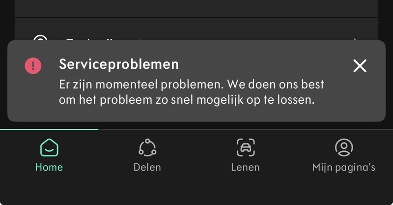

Weet iemand hoe het nu precies zit met de hotspot? Ik zie dat deze telkens actief is maar ik mag de settings niet bekijken dus weet de WPA key ook niet. Sommige zeggen meer kan je er ook niet mee want is nodig voor de auto zelf.. Andere zeggen ik kan gewoon ipad etc erop connecten.
Als ik de Vivaldi browser open krijg ik de melding dat ik moet inloggen, als ik dit probeer krijg ik de melding oeps er gaat iets mis. Auto is wel gekoppeld aan de app op mijn telefoon dus ik kan wel alles zien. Als ik bij het inloggen een verkeerd wachtwoord invul krijg ik ook te zien dat deze verkeerd is... Dus hij heeft wel gewoon connectie met internet.

Ferrox1 schreef op dinsdag 18 november 2025 @ 20:41:
Mijn home assistant integratie werkt niet meer. Mogelijk door cloudflare. Maar die is toch alweer opgelost?
De Lynk & Co app heeft gisteren grotendeels niet goed gewerkt en zelfs nu zijn er nog serverproblemen. Afbeeldingslocatie: https://tweakers.net/i/VglvIS1TERCVZvf-a0yL23rIsE8=/800x/filters:strip_icc():strip_exif()/f/image/4yFuW8pI1Cs6q05mpHiSlBb6.jpg?f=fotoalbum_large
🔋 9.6 kWh Zendure 2400AC & SF800PLS | ☀️ 5.5 kWp SolarEdge (NW & ZO) | 𖣘 5.2 kW Daikin L/L 3-Multi | 🔌 Peblar Home | 🚙 14 kWh PHEV

Helaas, ik krijg de foutmelding:
2025-11-24 08:16:44.606 ERROR (MainThread) [custom_components.lynkco.login_flow] Failed to obtain tokens. Status code: 400
2025-11-24 08:16:44.606 ERROR (MainThread) [custom_components.lynkco.login_flow] Failed to get tokens. Exiting
Dit dus na de volgende stappen:
1) Toevoegen integratie Lynk&Co en klikken op Redirect login
2) De URL die zichtbaar wordt, openen in anonieme browser
3) Gebruikersnaam + wachtwoord op deze nieuwe pagina plus inloggen
4) F12 op de browser en wachten voor SMS ontvangen
5) SMS code invoeren
6) Uit de console : GET https://login.lynkco.com/...signin_mfa/api/$tokenspul
Deze geeft een 302 terug, maar in de header staat een 'location: msauth://prod.lynkco.app.crisp.prod/2jm$tokenrommel .
Deze specifieke header kopieer ik naar het veld op de HA-pagina, en die geeft dus direct een error 400 ..
Doe ik ergens iets fout?
edit: In de Python code wordt sowieso al het andere uitgesloten wat niet start met msauth://, dus plakken van de andere URL's werkt niet.
[ Voor 4% gewijzigd door WHiZZi op 24-11-2025 09:27 ]

Ik kreeg 2 urls in de console, ik weet niet meer exact welke ik uiteindelijk gekopieerd heb. Ik ben ook wel even aan het stoeien geweest om dit werkend te krijgen. Maar wat ook kan is dat je mogelijk even opnieuw de login-flow in home assistant moet starten. Hoe het in de code werkt weet ik niet, daar ben ik verder niet ingedoken. Ik zag dat je ook al aangehaakt bent bij het Github Issue. Maar ik zou even naar de repo van donkie gaan. Die van Tobias wordt zowieso niet meer onderhouden helaas.
  • WHiZZi
  • Laatst online: 14-10 09:50
WHiZZi
Museumdirecteurtje
Ferrox1 schreef op maandag 24 november 2025 @ 10:35:
Ik gebruik die van Donkie nu ook (en die van b12e ook geprobeerd). Beide hetzelfde probleem (zelfs na het herstarten van de docker container in zijn geheel).
Alleen beide hebben geen mogelijkheid tot het melden van bugs :P . Maar dit gaat denk ik teveel over HA en niet zozeer meer over de Lynk & Co dus ik hoop dat er via Gitlab een antwoord komt op deze uitdaging. Dan kan ik de Lynk&Co weer op tijd aansturen ;)
HomeComputerMuseum - Interactief computermuseum waar wij de geschiedenis van de thuiscomputer preserveren. Centraal gelegen in de Benelux.

  • b12e
  • Laatst online: 13-10 15:56
WHiZZi schreef op maandag 24 november 2025 @ 11:35:
Die van mij werkt niet ;)
Was aan het proberen uit te vogelen waarom ik "VIN not found" kreeg, dus wat gevibecode voor extra logging enzo. Maar blijkt dat de facelift 01 andere APIs heeft, dus dan houdt het op.
Goede reminder om die repo te verwijderen ;)
De mobiele app communiceert met https://lynkco-apis.ecloudeu.com voor de facelift, en niet met de connectedcar.cloud APIs voor de originele 01.
[ Voor 7% gewijzigd door b12e op 26-11-2025 12:19 ]

b12e schreef op woensdag 26 november 2025 @ 12:14:
Ah :+ . Die van Donkie heb ik er nu op staan en die doet het net zo goed niet. Error 400 komt er telkens terug.

Hm, donkie geprobeerd. Direct Login werkt niet, Redicect Login blijft "hangen". Heb het geprobeerd in ARC en in Chrome, ook na 10 min wachten geen verschil. Iemand nog de gouden tip?
Afbeeldingslocatie: https://tweakers.net/i/OeIrj5oDXjc51fcSkKXYbrgJny0=/800x/filters:strip_exif()/f/image/jS6L5lt1Aa7ijCkafdCF0UB4.png?f=fotoalbum_large
[ Voor 94% gewijzigd door joostgr op 27-11-2025 08:27 ]
Ferrox1 in "Het grote Lynk & Co 01 topic - Deel 1"
  • joostgr
  • Registratie: December 2022
  • Laatst online: 09:43
Dank, ik had niet helder dat ik de msauth moest kopieren, nu een stap verder! Heb toegang in home assistant, nu nog puzzelen op een mooie view
[ Voor 86% gewijzigd door joostgr op 27-11-2025 14:45 ]
