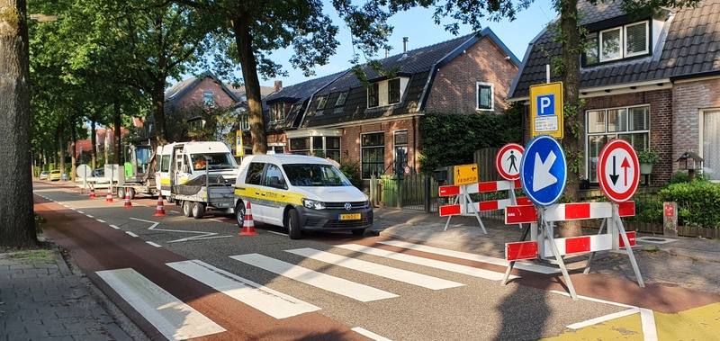

  • cold_as_ijs
  • Laatst online: 11-08 07:55

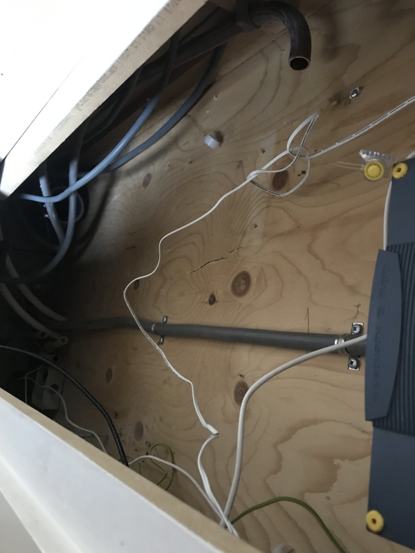

Vandaag ben ik ook aan de beurt. 4 man hadden 1.5 uur nodig. Hier de foto’s
Afbeeldingslocatie: https://tweakers.net/i/GI4E6iLhd7mBIUHkIb6fUhyI3dI=/x800/filters:strip_icc():strip_exif()/f/image/eeBB4qhCmSpgp3wReuO5Nz4m.jpg?f=fotoalbum_large
Afbeeldingslocatie: https://tweakers.net/i/MPTuuwaJV91FRSqkHuWAWdaOHjk=/x800/filters:strip_icc():strip_exif()/f/image/seJTZokZ5X6jyKjrYD2fu3h0.jpg?f=fotoalbum_large
Afbeeldingslocatie: https://tweakers.net/i/RAfS0uIJajf0jIscL09UdkJiq68=/x800/filters:strip_icc():strip_exif()/f/image/gg2cjoRnT0LcWIEIdnfDNaAC.jpg?f=fotoalbum_large
Afbeeldingslocatie: https://tweakers.net/i/ykGo9YpV_2oiguxFG7iuyAkhRNI=/x800/filters:strip_icc():strip_exif()/f/image/QOYV36ROjvmlvAV2TbctDloL.jpg?f=fotoalbum_large
Afbeeldingslocatie: https://tweakers.net/i/U5zq19s865M-9XgCDigMV2Lo5XY=/x800/filters:strip_icc():strip_exif()/f/image/sLxgagrLvYZiwXwagjo2VcN7.jpg?f=fotoalbum_large
Afbeeldingslocatie: https://tweakers.net/i/vLw5s0bUPVmgo2CvHqw_KuIaIfk=/800x/filters:strip_icc():strip_exif()/f/image/fM5TA66ko4o7IkCDDjYilhX2.jpg?f=fotoalbum_large

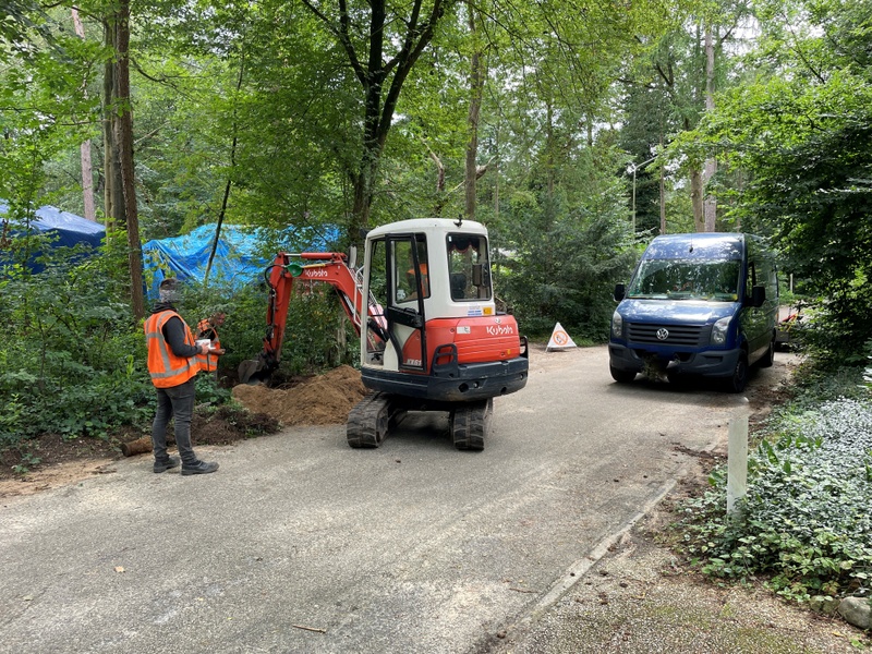

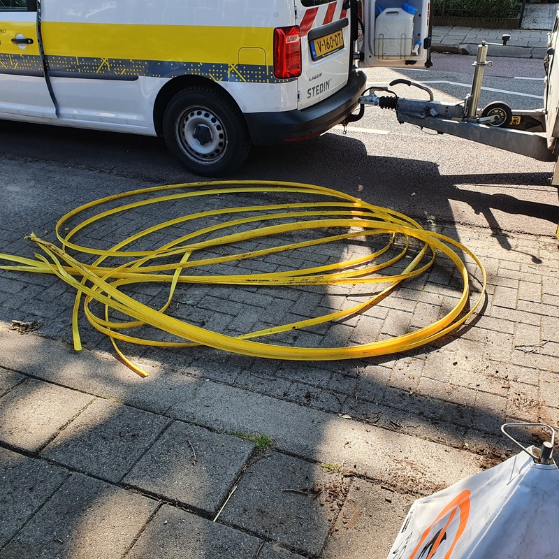

Hiet dreigt het ook wat te worden, deze week hebben ze voor 7(!) parkeerplaatsen evenwijdig aan de weg een bord neergezet om volgende week in de ochtend op DE dag niet te parkeren. We hebben een oprit, dus ik ben benieuwd hoeveel busjes ze nodig hebben...

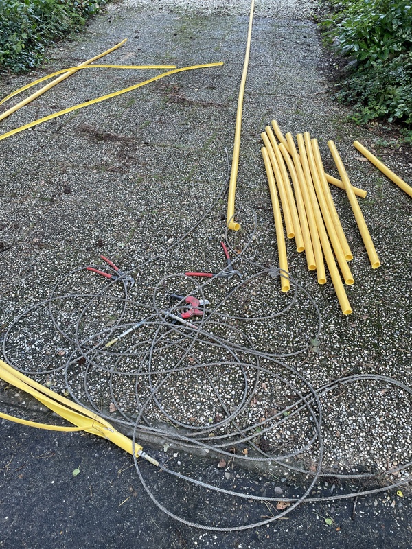

Bij ons is het werk inmiddels ook uitgevoerd.
Als je wil zien hoe ze zo'n gasleiding eruit trekken, ik heb een filmpje gemaakt.
De gasleiding lag gelukkig niet onder de oprit, maar onder het gras, ze konden dus makkelijk halverwege een gat graven en de leiding er in 2 stukken uit trekken.

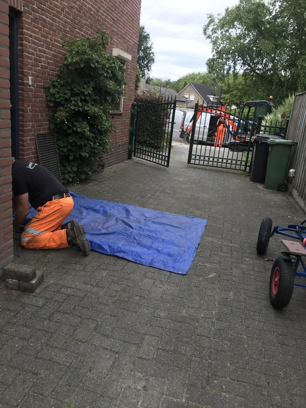

Het is gelukt!
Ze waren ook met 4 man en zijn in totaal wel een halve dag bezig geweest, maar ze hebben wel meteen de aansluiting bij mijn overbuurman ook verwijderd. Er zit dus wel ergens iets van efficientie in de organisatie.
De hoofdleiding ligt aan de andere kant van de weg, dus ze moesten onder de weg door de leiding weghalen + nog 20 meter naar het huis. Dat hebben ze dus in 2x getrokken, zoals je in het filmpje in de post hierboven kan zien.

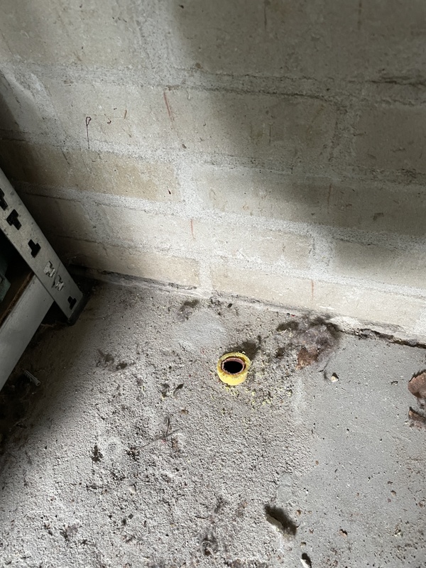

De gasmeter in de garage:
Afbeeldingslocatie: https://tweakers.net/i/ZLN5AZFkJZTi21oUBPWZM7h2dT8=/x800/filters:strip_icc():strip_exif()/f/image/6hlZvnW07xIPDrDMa30G6NYL.jpg?f=fotoalbum_large
...en wat er nog van over is:
Afbeeldingslocatie: https://tweakers.net/i/c4R2K_rg-Y01spV_63hfAYuKSkY=/x800/filters:strip_icc():strip_exif()/f/image/pcpdc5PH2RoHHEE5bdi15xPF.jpg?f=fotoalbum_large
De leiding bij de gevel, gaat hierna de garage in. Er ligt nog een klein stukje leiding onder mijn garage vloer, maar die wil ik toch gaan isoleren en vervangen.

Nu definitief!
Afbeeldingslocatie: https://tweakers.net/i/rwBLQydQlNXHaCRwpqyXKeuvens=/800x/filters:strip_icc():strip_exif()/f/image/vtf3So5rqyGpkRGNplnZqKjh.jpg?f=fotoalbum_large

Met een handig ding sneden ze de leiding in 4en en trokken ze 'm eruit. 3 man 3 uur werk, nou ja 1 ervaren met 2 leerlingen.
Meter weg en alles weer netjes dicht. Borden door de gemeente ook al weer opgehaald.
Overigens de oude leiding lag er ook nog, die konden ze niet snijden en ligt er dus nog steeds, vage logica dat de nieuwe er wel uit moet.... maar goed dat is in dit topic al vaak genoeg gezegt 😉
