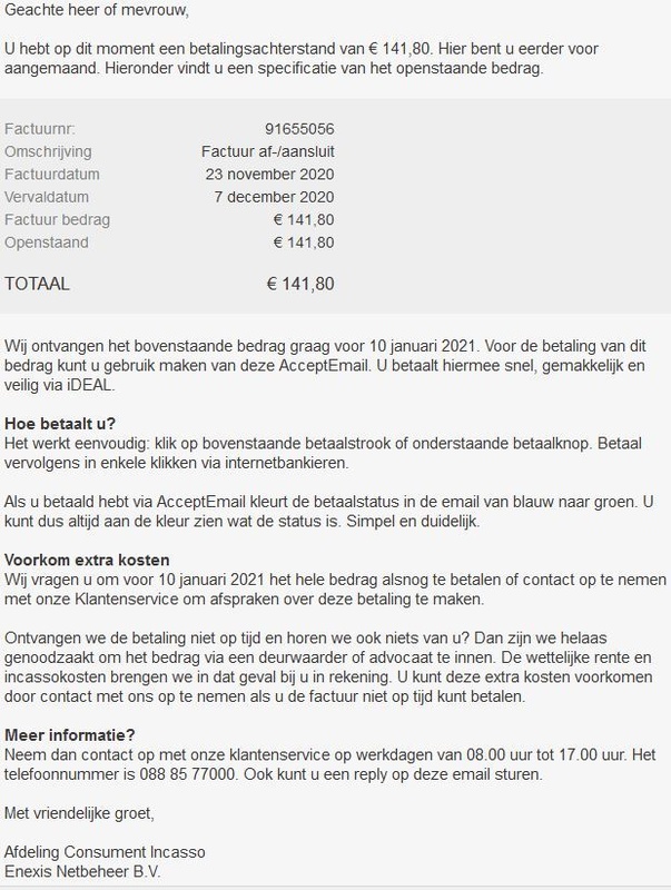

- Bij Coteq worden Tweakers heen en weer gepingponged tussen de netbeheerder en een incassobureau (Flanderijn). Beide weten niet zo goed wat te doen, en hebben hun argumenten niet op orde. In drie gevallen is er nu uiteindelijk maar een verwijdering uitgevoerd door Cogas in november 2019 en een factuur gestuurd, die drie keer wordt betwist. Coteq kondigde drie keer een rechtsgang aan, maar doet al maanden niets.
- Westland Infra reageerde inhoudelijk, maar overtuigde @Wimlem niet, omdat ze voor het eerst gedwongen werden om na te denken waarom artikel 2.5.1.12 van de TCG (sinds 2020 artikel 2.9.2) eigenlijk een grond zou zijn. Bij hem is uiteindelijk de gasaansluiting tweezijdig afgekoppeld, maar hij kreeg geen rekening gestuurd.[ 9 maanden later belde de aannemer om een afspraak te aken om alsnog de hele leiding weg te halen...
- Rendo koppelt na een aantal waarschuwingen gewoon de aansluiting tweezijdig los, en stuurt een rekening, zelfs als je nooit een gascontract hebt gehad. De Tweakers hier bestrijden die facturen, en er is op één geval na (@Stefshon) verder geen actie meer gekomen van Rendo. Rendo heeft één rechtszaak gewonnen (met een stel dat niet op de hoogte was van dit topic, en het verweer te laat en te weinig voerde), maar verloor de zaak tegen @Stefshon (zie dit bericht), na een goed onderbouwde verdediging.
