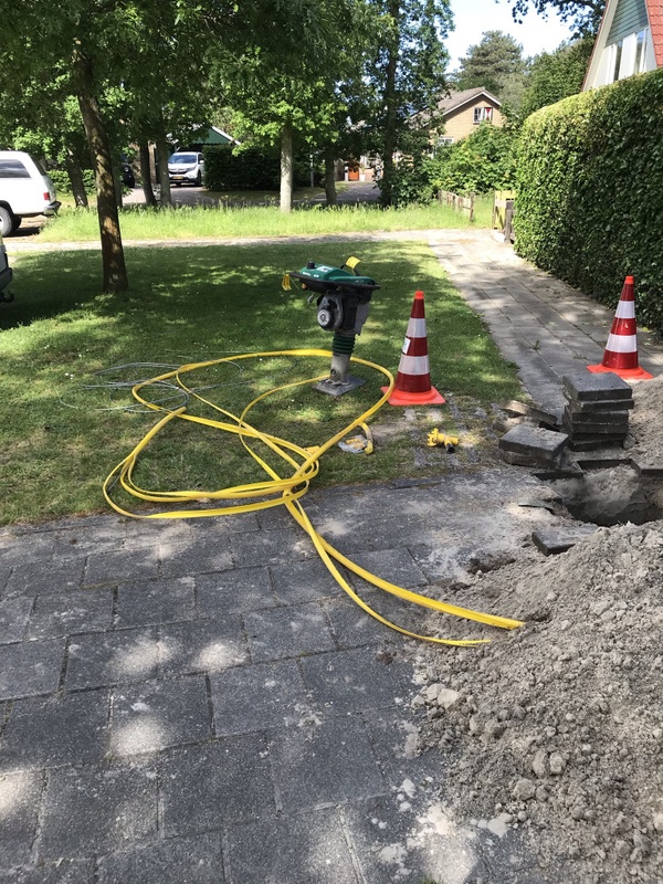

Na bijna 3 jaar al gasloos is nu eindelijk mijn gasaansluiting geheel gratis verwijderd.😀😎
Afbeeldingslocatie: https://tweakers.net/i/SHsEKWUISPe2ZAh1OPNoYou-Sr8=/800x/filters:strip_icc():strip_exif()/f/image/cxfLK6TUVxM1GtzmWod9qSJ1.jpg?f=fotoalbum_large
Afbeeldingslocatie: https://tweakers.net/i/JqGBabxrZwr27bxS2YoIynuvhks=/x800/filters:strip_icc():strip_exif()/f/image/KB6MF4ur7LKpkzoIOxx0Znxo.jpg?f=fotoalbum_large

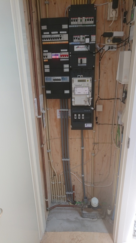

Strakke meterkast!

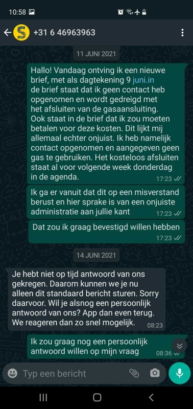

Via Whatsapp heb ik contact gezocht met Stedin en aangegeven dat ik geen gas verbruik, maar wel een leveringscontract voor elektriciteit heb. Tevens heb ik gevraagd of ik op de 14e juni inderdaad zonder elektriciteit zou komen te zitten. Daarop ontving ik het volgende antwoord:
Ik kan je niet vertellen of je helemaal zonder komt te zitten op maandag. Wij weten namelijk niet wanneer er afgesloten wordt omdat dat onaangekondigd wordt gedaan.
{hier mis ik het bericht aan Stedin}
Ik zie dat jou gasaansluiting bij mij in het systeem als actief staat. Dat is de reden dat je een brief hebt gekregen. Het is namelijk wettelijk verplicht om ten alle tijden een contract te hebben op een actieve aansluiting. Ook al gebruiken jullie het niet het zou theoretisch gezien wel kunnen. Dat is de reden dat hier dan ook helaas regels voor zijn.
Je zou kunnen overwegen om de gasaansluiting af te doppen zodat hij niet meer actief is dit kost €95,52. Dit mag voor maximaal 12 maanden daarna moet hij of weer aangesloten worden met een contract. Of hij kan definitief verwijderd worden. Definitief verwijderen is dan ook gelijk de tweede optie, dit is kosteloos.
Indien je de aansluiting in de toekomst misschien wel wil gebruiken of je woont in een huurwoning en de aansluiting mag niet weg van de verhuurder en je wil geen contract afsluiten dan kun je overwegen om de aansluiting af te doppen. We zouden daar eventueel gelijk een afspraak voor in kunnen plannen. Mocht je dat willen dan hoor ik graag je voorkeuren voor een dag of tijd in de week.
Indien je helemaal nooit meer gas wil gebruiken, de aansluiting weg mag van de verhuurder, of dit je eigen woning is en je dit zelf wil laten verwijderen kan je dit via www.mijnaansluiting.nl aanvragen. Als de aanvraag eenmaal is ingediend hoef je geen contract meer te hebben.
Weet je hiermee voldoende?
Ik heb vervolgens voorbeeldbrief 4 van het tweakers forum - Gas de deur uit doen: Gratis!
verzonden waarop ik via Whatsapp het volgende antwoord ontving:

10 juni j.l. onderstaande melding van Liander.
Binnenkort verrichten we werkzaamheden aan uw aansluiting voor elektriciteit en/of gas.
Vandaag 15 juni gasaansluiting verwijdert, kosteloos.
Verwijdering meer dan netjes uitgevoerd, compliment.
Afbeeldingslocatie: https://tweakers.net/i/A8DAOxdiNk6jVkJ_pbA8zPcik2Q=/x800/filters:strip_icc():strip_exif()/f/image/uRuxmsnWWJuxPlcsnJNsIfB4.jpg?f=fotoalbum_large
Afbeeldingslocatie: https://tweakers.net/i/ufCLYloYb93vqgEALhCs4GAM7BA=/x800/filters:strip_icc():strip_exif()/f/image/iUkCJdVtlkPC46E0EH1YJN8C.jpg?f=fotoalbum_large
Afbeeldingslocatie: https://tweakers.net/i/o6r8yJV9xZndzu3GNV_ZAp2lQOc=/x800/filters:strip_icc():strip_exif()/f/image/ZP5ZNbiQEWy3qJ2hoTGHx4ty.jpg?f=fotoalbum_large
  • JoKo
JoKo
͡❛ ͜ʖ ͡❛
Brandaris68 schreef op dinsdag 15 juni 2021 @ 21:33:
Ligt die leiding zo diep? Eerste foto, veel zand en koppie steekt maar net boven t maaiveld uit _O-
Donderdag komen zie hier schouwen voor verwijdering. Werd tijd :)

JoKo schreef op dinsdag 15 juni 2021 @ 21:40:
Tja, ik woon (gelukkig) op een eiland en wel het mooiste eiland van Nederland en dat bestaat nu eenmaal uit zand, prachtig wit zand.
Vandaag 15 juni gasaansluiting verwijderd, kosteloos.
Een mooie afsluiting van één van de eersten hier met een uitgebreid 'dossier'!

Op 9 maart verwijdering aangevraagd bij Enexis, vandaag is de gasmeter verwijderd door Baas.
Zeer vriendelijke mannen!
-kwartier graven
-half uur afsluiten/leiding verwijderen
-twee uur straat/stoep weer dichtgooien. Dat laatste hebben ze zo netjes gedaan dat het lijkt of er niks gebeurd is, mijn complimenten!
Afbeeldingslocatie: https://tweakers.net/i/t_tgAxRrm9AhzAMXNpkLZRWas4I=/800x/filters:strip_icc():strip_exif()/f/image/hvVRlBO4z7J3MQyfelkV4W0n.jpg?f=fotoalbum_large
verwijderde gasmeter en aansluiting
Afbeeldingslocatie: https://tweakers.net/i/kO9souZ5nwF3lNKEhGDCOgT6yno=/x800/filters:strip_icc():strip_exif()/f/image/3PgiCLEiVjq7ssHhfrAaP5lp.jpg?f=fotoalbum_large
lege(re) meterkast

2021-06-01 Contact via Whatsapp
Afbeeldingslocatie: https://tweakers.net/i/PAD7rXuwllX--yvH8sfzOgAmfPM=/232x232/filters:strip_icc():strip_exif()/f/image/FLzg3T9gnIROKatad0OltVyA.jpg?f=fotoalbum_tileAfbeeldingslocatie: https://tweakers.net/i/HXBoMCNGb8950cqDOtBLxPKFUxw=/232x232/filters:strip_icc():strip_exif()/f/image/57s0w57apByVna88ypUieRnp.jpg?f=fotoalbum_tile
2021-06-09 Brief 'Voorkom afsluiting van energie'Afbeeldingslocatie: https://tweakers.net/i/gMQfBbrn8of8ZReUC0aldlddHQ8=/x800/filters:strip_exif()/f/image/04g7AFZaZfSowF0hJUMIN0S9.png?f=fotoalbum_largeAfbeeldingslocatie: https://tweakers.net/i/JQRFUWegqpn2aCCd1_IHUqXZzsQ=/x800/filters:strip_exif()/f/image/sMoc1eAZJWGh2lCgzQI0bLy7.png?f=fotoalbum_large
2021-06-11 Contact via Whatsapp, geen reactieAfbeeldingslocatie: https://tweakers.net/i/fflc34oft53WwsEurHU9w7kSEWI=/x800/filters:strip_icc():strip_exif()/f/image/tGMBDXVltyIXxpKk2U2kPBif.jpg?f=fotoalbum_large
2021-06-14 Contact via WhatappAfbeeldingslocatie: https://tweakers.net/i/bFtDvxsnb9OG601XI6gDoD21Hug=/x800/filters:strip_icc():strip_exif()/f/image/GwhKj4lzgLFrRS7ndtTFSOpd.jpg?f=fotoalbum_largeAfbeeldingslocatie: https://tweakers.net/i/X9KbJzRX26g1uNE8s6u8LVXzRUw=/x800/filters:strip_icc():strip_exif()/f/image/GUwMRxK2C6jpg4NOjDHYcp0I.jpg?f=fotoalbum_large

De soap gaat door. Vandaag zouden ze de gasaansluiting verwijderen met Enexis als opdrachtgever.
In mijn dossier had ik al aangegeven: nu maar afwachten of ze deze keer wel de gasleiding kunnen vinden.
Vol goede moed gingen ze aan de slag om 7:15, ondanks dat ik aangegeven had dat Enexis de vorige keer de gasleiding ook niet gevonden had.
Afbeeldingslocatie: https://www.dropbox.com/s/mow5pgyjyd6dyow/VerwijderingMislukt2IMG_20210621_075110528.jpg?raw=1
Maar helaas, ze konden de gasaansluiting niet vinden en ook niet de hoofdleiding :N .....net zoals de vorige keer :Y Aan twee kanten van de straat zou de hoofdleiding moeten liggen, volgens de tekeningen.
Afbeeldingslocatie: https://www.dropbox.com/s/k6ozc4597l4s6ut/VerwijderingMislukt2IMG_20210621_082310449.jpg?raw=1
Na overleg met hun kantoor en Enexis is het gat weer dichtgegooid. En 9 uur weer onverrichter zake na een lekkere mok koffie weer vertrokken. En zit ik met een onveilige situatie, want ik gebruik al 3 jaar geen gas meer en heb al meer dan 1 jaar een slotje :S
En mijn meterkast is nog steeds vol.
Afbeeldingslocatie: https://www.dropbox.com/s/ibb096gabzisow8/VerwijderingMislukt2IMG_20210618_110221293.jpg?raw=1
Nu maar afwachten waar Enexis mee op de proppen komt.... :z
