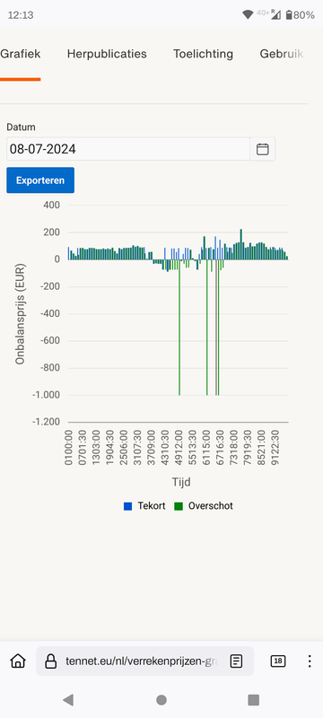

PaulWO schreef op woensdag 3 juli 2024 @ 23:22:
Sinds kort een Zaptec Go gekoppeld aan Tibber met GridRewards. Had mijn twijvels, maar GridRewards doen het als het per saldo goedkoper is dan de ‘gewone’ dynamische tarieven. De ‘saldering’ is netjes te zien.
Edit 06:59/04-07-2042
Veel onbalans deze nacht
Het slimme laadplan zou om 04:00 de auto laden, maar dit is uiteindelijk eerder gebeurd op de ‘groene’ momenten.
Ik heb dezelfde Setup en maak ook gretig gebruik van de Grid Rewards, werkt uitstekend!
Vraagje, wat zijn bij jou de gele/oranje balken in jouw grafiek? Bij mij tonen de Grid Rewards altijd in het groen.

rbnw schreef op donderdag 4 juli 2024 @ 10:26:
Oranje is dat de laadpaal dan juist niet gaat laden, omdat de onbalans dan juist andersom is. Je krijgt daar wel weer rewards voor :)

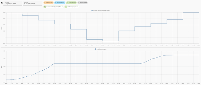

Mijn Solaredge schakelde automatisch uit, zoals verwacht.
  • Taro
Taro
Om 13:00 schakelde hier ook de SolarEdge omvormer uit, wel via Home Assistant ipv via de App, omdat ik het dan zelf onder controle heb.
Die van mij schakelde een paar maanden nog wel automatisch uit, maar nu niet meer. Ik ben keihard aan het terugleveren… Via de mySolarEdge app staat de “Negatieve Tariefoptimalisatie” wel op Aan. 🤷‍♂️
Als ik een aanpassing doe in de app krijg ik de melding: “U bent niet de eigenaar van de installatie”. Voorheen kreeg ik die niet.
Andere mensen die hier ook tegenaan lopen?

rutger7435 schreef op donderdag 4 juli 2024 @ 14:36:
Dit is exact wat ik bedoel met dat ik het graag in eigen hand heb en daarom via Home Assistant regel ipv via de App. Via de App is al eerder niet goed gegaan en de HA aanvliegroute doet het gewoon zoals het hoort.

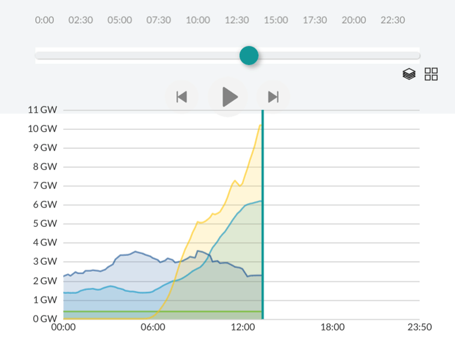

  • Raymond P
  • Laatst online: 18:24
PeteSplit schreef op zaterdag 6 juli 2024 @ 13:04:
Ik heb hier (in het zuiden) nog geen zon gezien en de opbrengst van de zonnepanelen is nu 16%.
Ik denk dat de prijzen dus helemaal afgestemd zijn op de verwachte harde wind van vandaag.
Ik ben een tint bruiner in het westen. :+
Er lijkt ook dus gewoon zon te zijn.
Afbeeldingslocatie: https://tweakers.net/i/lF298ve3nC9HOWrHvbIvQyq40MU=/full-fit-in/4000x4000/filters:no_upscale():fill(white):strip_exif()/f/image/36qoM6TwtDRWmZTq39qNW0C4.png?f=user_large (bron)
- knip -
  • PeteSplit
  • Registratie: Oktober 2023
  • Laatst online: 16:45
PeteSplit
ik weet het niet
Raymond P schreef op zaterdag 6 juli 2024 @ 13:38:
[Afbeelding] (bron)
Ja, de motregen is weg en de bewolking neemt af, de zon komt er nu door (zonnepanelen naar 42%).
Ook bij energieopwek was het donderdag beter, 18 GW als de zon goed schijnt :*) (beursprijs -0,18)
LG (AWHP R32) / ESPhome (ESP32) / GoodWe 4K-DT (5kWp) / Homewizard (1 PiB 2kW) / Home Assistant (NUC)

De day ahead prijzen zijn niet zo spannend.
De onbalans laat al een paar extreme uitschieters zien.
Afbeeldingslocatie: https://tweakers.net/i/MvZZi6WdywMKTMqPOdZt34WBGo0=/x800/filters:strip_exif()/f/image/OIHgUjzKEvlXmvJ7FJxJK9UV.png?f=fotoalbum_large

ivarv schreef op woensdag 10 juli 2024 @ 15:21:
De vraag is wellicht al een keer voorgekomen, hoe worden negatieve prijzen berekend? Misschien heeft iemand een linkje waar het simpel uitgelegd wordt?
Achtergrond:
Ik heb Frank energie en ik heb op de zonnige donderdag 04-07 mijn zonnepanelen gelimiteerd tot het verbruik van het 'huishouden'. Daarnaast de auto vol opgeladen :P Dit heb ik tijdens de negatieve (Frank energie all-in) prijzen gedaan.
Toch heeft dat geresulteerd in een positief saldo voor die dag volgens Frank energie (ik moet dus betalen voor teruglevering); hoe kan dat?
Kijk op je Energy Dashboard voor die dag. Daar kun je zien in welke uren je hoeveel hebt geïmporteerd en geëxporteerd ;)
Weheat BB P60 | 6x 405 Wp Oost, 6x 405 Wp West | Zonneplan Day-Ahead | 1x Sessy 5 kWh

  • Sicco92
  • Laatst online: 28-05 15:54
Achtergrond:
Ik zou de vraag eens bij Frank zelf stellen, compleet met bewijs dat je alleen voor 10:00 en na 16:00 stroom hebt teruggeleverd. Dat zou volgens mij altijd positief moeten zijn.
Een tijd terug waren er wat Tweakers die uit hadden gezocht dat Frank erg raar met teruggeleverde stroom omging. De teruggeleverde stroom wordt niet 1:1 weggestreept tegen verbruikte stroom binnen hetzelfde uur, terwijl dat wel zou moeten. Andere leveranciers doen dat wel goed. Er zou sprake zijn dat de inkoopvergoeding dubbel van de teruglevering afgetrokken zou worden. Frank heeft daarnaast ook nog een terugleververgoeding van 3,5 cent (staat ook zo in de TS). Misschien dat ze die ook nog eens in rekening brengen?
De bedragen komen in ieder geval niet overeen met wat mij logisch lijkt, dus ik zou vooral bij Frank zelf uitvragen hoe dit zit.
