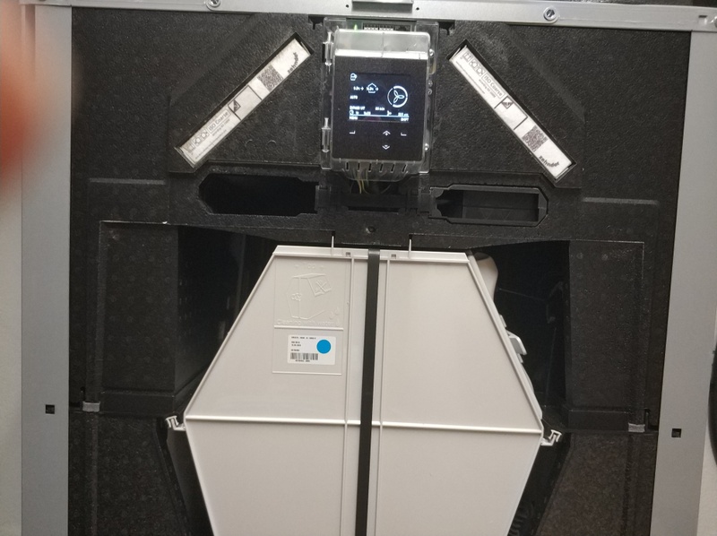

helpme schreef op vrijdag 20 oktober 2023 @ 15:19:
De afgelopen maanden heb ik zelf m'n WTW ventilatie aangelegd in onze woning met een Zehnder Q350 en nu was ik benieuwd of dit ongeveer het rendement is wat ik kan verwachten:
Retour 17.0 @ 60%
Afvoer 12.5 @ 72%
Buiten 7.0 @ 96%
Toevoer 14.0 @ 69%
Een verschil van 3 graden tussen toe- en retour van de binnen lucht.
De retour lucht is wat laag, dit komt omdat de afgezogen lucht vanuit de keuken door de garage loopt. Deze buizen, maar ook de gehele garage, wordt nog geïsoleerd. De boven verdieping is ook rond de 16,4 graden momenteel.
Je schrijft er geen debiet bij, maar voor een gemiddeld debiet van bijvoorbeeld 200 m³/h vind ik het wel wat laag.
Het lijkt alsof de bypassklep niet helemaal in de juiste positie staat.
Mijn data van een Q600 @220m³/h:
Retour 20.8 @ 64%
Afvoer 14.3 @ 84%
Buiten 10.7 @ 89%
Toevoer 20.0 @ 65%
En dan heb ik ook nog een enthalpiewisselaar, die er normaliter voor zorgt dat het gewone uitwisselrendement wat lager is.
  • w00key
  • Laatst online: 28-09 19:06
@helpme kijk de bypass klep na. Terugzoeken hier naar hoe precies.
@Mlchel de WHR90 is al lang uit productie, een 2e/3e hands product zou ik niet nemen. Alle WHR90s in dit wijk zijn ondertussen dood en vervangen.

  • helpme
  • Laatst online: 30-09 15:39
Andrehj schreef op vrijdag 20 oktober 2023 @ 16:03:
Retour 20.8 @ 64%
Afvoer 14.3 @ 84%
Buiten 10.7 @ 89%
Toevoer 20.0 @ 65%
Mijn debiet is 235m3/h en ook ik heb een enthalpiewisselaar erin.
Ik heb de unit in service mode gezet en hem open gehaald. Toen stond de byplassklep die rechts aan de voorkant zit helemaal dicht en de bypass klep die links achter zit een klein beetje open. Ik ga er vanuit dat dat gebeurd omdat ik hem een service mode had gezet. Dus daarna de unit, die nog steeds open staat, op gestart. De bypass klep aan de rechter kant blijft dicht, de linker bypass klep gaat helemaal open.
Daarna nog even handmatig met de bypass instellingen gespeeld. Wanneer ik de bypass instellingen aanpas zie ik alleen de linker bypass van positie wisselen, de rechter bypass blijft op z'n plek.
Mijn binnen leidingen zitten aan de linker kant. De leidingen richting buiten zitten aan de rechterkant.
Linker bypass klep:
Afbeeldingslocatie: https://tweakers.net/i/B-z8Jpg-Pg1EFQmeu8BJlLHeDAo=/x800/filters:strip_icc():strip_exif()/f/image/lJX7DRXUeQXNtAtrNDXkK7k6.jpg?f=fotoalbum_large
Rechter bypass klep
Afbeeldingslocatie: https://tweakers.net/i/ZbUsZRxDIKiDLCg1GsjAZySaVIY=/x800/filters:strip_icc():strip_exif()/f/image/q4fH1iN87wqO0sAhESF83Iwl.jpg?f=fotoalbum_large
Afbeeldingslocatie: https://tweakers.net/i/ilBB9AGtIzg2AvFdCJYaqCwZfU8=/800x/filters:strip_icc():strip_exif()/f/image/ux9fdd1IvCvC9WaSiO9ugCJd.jpg?f=fotoalbum_large
Klopt het dat de rechter bypass niet beweegd bij het aanpassen van de bypass instelling?
En klopt het dat de linker bypass zo helemaal naar links toe staat? (geen idee of dat open of dicht is...)
  • w00key
@helpme had ik ook. Probeer de klep te demonteren en weer in elkaar te klikken. Daarna bewoog het weer.
Helemaal omhoog is normale stand. Rechts zit bypass vast op altijd 100%.
  • Maurice1066
  • Registratie: April 2022
  • Laatst online: 30-09 18:38
Naar aanleiding van de gedeelde in en outlet temperaturen kreeg ik het idee dat bij mijn q350 dit ook beter kon.
Unit opengemaakt, beide kleppen standen tegen de wisselaar aan.... Wat gerommeld met de instelling auto/acitvate/deactivate. Gezocht naar testmode, maar niet gevonden, ineens ginegen de kleppen beide van de wisselaar af.
Hierna liep wel meteen de temperatuur van in inblaas langzaam naar de temperatuur van de afzuig.
Beetje vreemd... Lijkt me niet helemaal normaal
Valt me op dat er meedere meldingen van zijn hier.

Maurice1066 schreef op vrijdag 20 oktober 2023 @ 22:35:
Ik had hetzelfde met de door mijzelf geïnstalleerde Q350. Valt inderdaad op dat dat vaak voor lijkt te komen.

Onno ! schreef op zaterdag 21 oktober 2023 @ 13:20:
Ik ga het maar even in de gaten houden via de app. Als extract en supply meer als een graad verschillen, trek ik de unit ff open om de kleppen standen te checken.
Neem aan dat ze beiden van de wisselaar af moeten staan indien de bypass niet actief is?
  • helpme
w00key schreef op vrijdag 20 oktober 2023 @ 19:45:
Dankjewel! Ik heb inderdaad de klep even los en weer vast geklikt en daarna zat er ook weer beweging in de rechter klep.
Daarna de volgende waardes:
Retour 19.0 @ 71%
Afvoer 16.0 @ 73%
Buiten 13.0 @ 87%
Toevoer 18.0 @ 75%
Dus 1 graad verschil tussen toevoer en retour. Beter dan de 3 graden van hiervoor.
beide kleppen staan nu vanaf de wisselaar gepositioneerd;
Afbeeldingslocatie: https://tweakers.net/i/KGBGJz3DDsZArzoQHK5AdvPA4dM=/800x/filters:strip_icc():strip_exif()/f/image/A3m9ceFLvPd0kSKqZ2yrfbej.jpg?f=fotoalbum_large
Geen idee waarom het los klikken en opnieuw vast klikken heeft geholpen.. Klinkt niet heel stabiel.

Het oude plan
Een tijdje terug heb ik vragen gesteld over het het aanbrengen van een duo zone systeem in een huis dat is ontworpen met maar één zone. Omdat er vanuit de WTW maar één kanaal vertrekt en één kanaal terugkomt moeten de zonekleppen geinstalleerd worden aan het einde van de luchtkanalen, op de plek waar de lucht het huis wordt ingeblazen. Met een HRU 300/400 en bijbehorende zone-kleppen lijkt dat welliswaar mogelijk, maar je loopt tegen twee 'problemen' aan.
1. De zone-kleppen zijn niet altijd mooi weg te werken. Vooral als de luchtinlaat in het plafond zit en de kanalen in de vloer zijn gestort.
2. De communicatie tussen de WTW en de zone-kleppen moet op afstand gerealiseerd worden. De zone-kleppen blijken te beschikken over eenvoudige stappenmotoren. Bij de WTW moet de (gewenste) stand van de klep uitgelezen worden en bij de zone-kleppen moeten de stappenmotoren aangestuurd worden. Dat moet te doen zijn als je daar handigheid in hebt, maar gaat wel veel tijd kosten.
Het nieuwe plan
Inmiddels heb ik de sleutel van het huis ontvangen en lijkt er in mijn geval een andere oplossing mogelijk. Ik wil de bestaande luchttoevoer in de slaapkamer dichtzetten en een nieuw kanaal van de WTW naar de slaapkamer aanleggen. Er kunnen dan zone-kleppen in het oude en in het nieuwe kanaal. Beide kleppen kunnen dan dichtbij de WTW-unit.
Afbeeldingslocatie: https://tweakers.net/i/wVJhlUj1-8As34oJ8fAmWdlg8hA=/800x/filters:strip_exif()/f/image/ozq4H0FTqcAtC4R9M1u4fQBk.png?f=fotoalbum_large
De foto laat de huidige situatie zien. Rechts naast de WTW is nog ongeveer anderhalve meter ruimte. Aan de andere kant van deze muur zit de slaapkamer. Het doel is om het geluid in de slaapkamer te minimaliseren. De HRU400 heeft een kanaaldiameter van 180 mm en de kleppen van de DuoZone set hebben een diameter van 150-160 mm. (gek eigenlijk)
https://www.ithodaalderop...onsument/product/03-00632
https://www.ithodaalderop...onsument/product/04-00124
Afbeeldingslocatie: https://tweakers.net/i/x1MeUOjxNx4NvUgpSot0kZPgSTM=/x800/filters:strip_exif()/f/image/LWkbjMsK537j2wUjRfuzJ0X8.png?f=fotoalbum_large
Wat is nu de beste manier om het geluid te reduceren? Optie A heeft de langste slang met de grootste diameter en geen haakse bochten. Ik kan eventueel de slang ook in een u-bocht leggen en naast de WTW-unit door de muur steken. De slang is dan 2.5 meter. Is dat beter of slechter?
Optie B is het gebruik van een roosterschoen (305 x 102mm met zij-aansluiting korte kant Ø 125mm). De slang is nu korter en met een kleinere diameter. De roosteropening is nu wel bijna 2x zo groot. Wat is het effect van zo'n roosterschoen?
Alle advies is welkom.

  • Joove
  • Laatst online: 02:32
DCAC schreef op zaterdag 28 oktober 2023 @ 09:37:
Inmiddels heb ik de sleutel van het huis ontvangen ...
Dit hebben ze niet echt conform installatiehandleiding aangelegd. Die 90 gradenbocht van zachte buis die mogelijk niet meer de gehele diameter ter beschikking heeft, door het knakken, zal heel veel weerstandgeven. Ze hadden de WTW gewoon lager moeten hangen.
Uit de installatiehandleiding:
  • Indien toepassing van een 90°-bocht onvermijdelijk is, deze niet binnen 1 meter van het toestel plaatsen.
  • Monteer de kanalen aan de bovenzijde zodanig dat ze gemakkelijk los te halen zijn. Bij onderhoud moet de bovenzijde van het apparaat verwijderd worden.
  • Wanneer de DuoZone- of QuattroZone set wordt gemonteerd dient rekening te worden gehouden met extra ruimte voor service en onderhoud. - Er is voor de zoneklep bovenop wel erg weinig/geen ruimte. Maar je kan hem zoals in de installatiehandleiding staat op max 2,4 m afstand van de HRU400 plaatsen
Ik zou beginnen met wat je mooi vind voor in de slaapkamer en dat plaatsen. Als dat optie B is dan krijg je 1m akoestische flexibele buis. Mocht je concluderen dat de 1 meter akoestische buis niet afdoende is dan voeg je een extra stuk akoestische buis toe, totdat het geluid wel voldoende is geminimaliseerd. In geval van optie A heeft het (type/soort) ventiel natuurlijk ook invloed. Trouwens ook optie A heeft een bocht hoe dichter de buis tegen de muur loopt hoe scherper de bocht zal worden. Mijn ervaring is dat een 90 graden bocht voor een uitgang niet perse geluid oplevert, maar dat meer akoestische buis wel helpt tegen geluid.
Zo gek is dat niet, omdat de zonering set nooit het gehele debiet van 400m3/h door 1 zone laat lopen, maar ook altijd een beetje door de andere zone. De zone kleppen sluiten nooit 100% af.

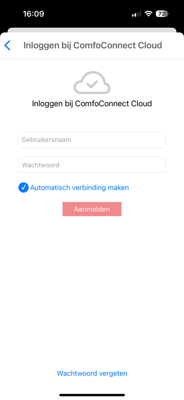

Audione0
Strijdt der titanen
Ik zou graag onze zehnder 350 voorzien van nieuwe firmware. Maar om daar nu de installateur voor moeten bellen vind ik weer zo wat, echter is dit alleen mogelijk als je dus als geregistreerd installateur bent ingelogd. Is er echt geen andere mogelijkheid? En buiten dat waarom zo moeilijk allemaal. Ik ben als consument toch de eigenaar van dit apparaat, en zou toch de configuratie onder eigen beheer mogen doen? Of is dit ver weg stoppen van instellingen en configuratie een gevalletje markt bescherming?
Heeft iemand misschien een gebruikers naam + WW voor mij? Of werkt dit niet zo makkelijk😊

Onno ! schreef op zondag 29 oktober 2023 @ 20:59:
Ik dacht dat dat ding gewoon automatisch zou updaten over-the-air...
Wat zijn de wijzigingen in de software? Wellicht is het product uitontwikkeld en heeft updaten geen meerwaarde?
Edit: ik had dit topic inmiddels gespot: Onno ! in "Zehnder ComfoAir firmware updaten"
Inmiddels heb ik zehnder een mailtje gstuurd, of ze iets voor mij kunnen doen. Als ik reactie heb laat ik het hier wel even weten.

Een paar weken geleden de Itho HRU 350 opgehangen, nog volop bezig om de buizen definitief aan te leggen, zie ik gisteravond een storing op de unit over de afvoerventilator. En inderdaad, totaal geen afzuiging, de afvoerventilator draait geheel niet rond. Unit uit elkaar gehaald zoals omschreven in de de handleiding installatie en gebruik. Maar dat ziet er allemaal goed en schoon uit, ventilator draait met de hand heel soepel rond, aansluitingen zitten stevig. Dus nu al de printplaat of motor kapot :?
Ik heb contact opgenomen met de verkoper en die heeft "een servicemelding ingediend" en "de fabrikant zal z.s.m. contact met u opnemen". Maar eens kijken hoe snel en goed dit opgelost gaat worden door Itho en/of verkoper.
Iemand anders ervaring met een defecte motor en/of printplaat of suggestie om nog ergens naar te kijken buiten wat ik al gedaan heb?
Update: motor t.b.v. afzuiging was kapot en is door Itho onder service/garantie vervangen, was nog geen half uurtje werk. Toen ik gebeld werd voor de afspraak had ik nog aangeboden dat ze het konden op sturen zodat ik het zelf kon vervangen, maar dat deden ze niet werd mij verteld (anders dan hier eerder werd aangegeven door @itsjohan waar ze het wel hadden opgestuurd).
