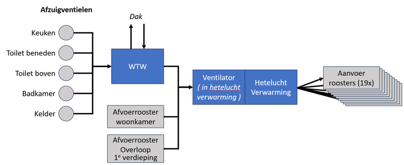

Volgens mij zit het als volgt in elkaar (maar ik ben niet 100% zeker)
Afbeeldingslocatie: https://tweakers.net/i/8hr7jZtfAIwXrMypi6xa-a4l6JI=/800x/filters:strip_exif()/f/image/xiUInPyJGB8RHpVEGb4sPdX8.png?f=fotoalbum_large

Maar: ik sprak de installateur die het 30 jaar geleden mee heeft aangelegd en hij zegt dat ons huis met alle roosters niet geschikt is voor simpelweg vervangen van de WTW. Er zijn te veel rooster. En de ventilator van de hetelucht is veel krachtiger dan de ventilator in een WTW.
Het systeem is ingericht op de ventilator van de luchtverwarming van 1900 m3/u. Een WTW doet max 600m3/u dus dan moet ik kiezen. Bijv. alleen in de slaapkamers in te blazen stelde hij voor. De kanalen van beneden en boven zijn gescheiden en kan ik los van elkaar aansluiten; hier heb ik dus opties.
Na wat doorvragen gaf hij aan dat ik er ook nog een extra ventilator bij kan zetten om weer op de 1900 m3/u uit te komen. Los van de aanschafkosten gaat dat ook een paar honderd Watt verbruiken wat vele honderden euros per jaar kost aan energiekosten.
Ik weet nu niet goed wat nu verstandige opties zijn.
1. Nieuwe WTW, maar alleen beneden verdieping of alleen bovenverdieping aansluiten. Lijkt me slecht plan
2. Nieuwe WTW van 600 m3/u, op alle kanalen aansluiten en hopen dat het voldoende is
3. Nieuwe WTW met extra ventilator van 1900 m3/u zodat er overal voldoende verversing is. Lijkt mij overkill voor slechts WTW zonder verwarming.
4. Een heel lichte WTW (deze hoeft immers maar een paar afzuigventielen te WTW-en, grootste deel van de ventilatie gaat buiten de WTW om) en een wat kleinere boxventilator (onder de aanname dat voor luchtverversing minder m3/u nodig dan om een huis warm te stoken)
5. Starten met optie 2, en later als het echt moet alsnog een ventilator toevoegen.
Heeft iemand ervaring / advies met deze situatie?

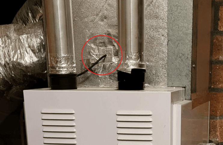

Beste ocmer, heel toevallig hebben wij exacte dezelfde installatie uit 1991: verwarmingsketel (Brink Furore B26 VR) en WTW (Brink Renovent III 4P).
Helaas hebben wij nu een storing en ben ik op zoek naar een luchttemparatuurvoeler, rood omcirkeld op de afbeelding.
Maar ik kan deze niet vinden en ik kan er ook geen artikelnummer of EAN van vinden.
Het zou heel toevallig zijn maar heb jij die ketel nog of onderdelen er van?
Daar heb ik dan uiteraard interesse in!
Graag hoor ik van je.Afbeeldingslocatie: https://tweakers.net/i/1eBVDnQZxfYH2NTFVvFFKTbzBuY=/fit-in/4000x4000/filters:no_upscale():strip_exif()/f/image/o6NMVNwjCxu7cba9EIsDOe9W.png?f=user_large
