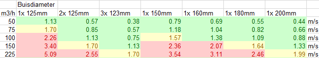

Lucht zoekt wel een weg. Ik zuig tijdens fanatiek koken 500+ af in de keuken en dat gaat door een vrij luchtdichte tuin en voordeur, en langs de haldeur.
Afbeeldingslocatie: https://tweakers.net/i/nPe5TUT_nFGd56DMj_GIAAqmuaM=/x800/filters:strip_exif()/f/image/FEx97o8SuwkEAwicL5qR0V5c.png?f=fotoalbum_large
200 m3/h door een deuropening is 11 Pa per meter weerstand, maar dan x 5cm dik = 0.55 Pa of verwaarloosbaar op je budget van ~300 totaal van de WTW.
Maak de opening 20mm hoog en weerstand is de helft; dat komt doordat lucht plakt aan de randen en hydraulic diameter schiet omhoog bij verhogen kleinste maat.
Source: Lindab Vent Tools

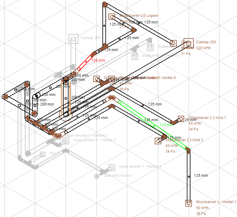

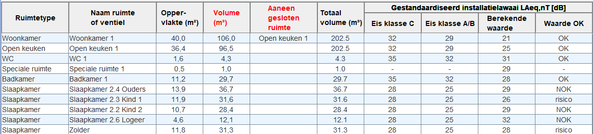

Ik kwam tijdens wat zoeken in dit topic deze post tegen: StevenPH in "Het centrale balansventilatie met warmteterugwinning topic"
Gisteren even mee aan de slag geweest en al best snel een groffe opbouw van ons wtwsysteem neer kunnen zetten. Het ding berekent drukverlies en ook akoestiek, nice!
Voorbeeldje:
Afbeeldingslocatie: https://tweakers.net/i/GWyPTfOMXp73fzuKG2qQQu_Nm4k=/full-fit-in/4000x4000/filters:no_upscale():fill(white):strip_exif()/f/image/S6vPI9RO2n8DQhORIZ3t9eF7.png?f=user_large
je kunt recirculatie meenemen. ik heb hier steeds een deel van de slaapkamer afvoer als recirculatie bestempeld en deze toegewezen aan de woonkamer.
Afbeeldingslocatie: https://tweakers.net/i/CVB-Tjlt5JxiEQogLZ02C4LzWRM=/full-fit-in/4000x4000/filters:no_upscale():fill(white):strip_exif()/f/image/SfEqp0TbFnsIS7Qw7IjBq6lI.png?f=user_large
aanvoer met afvoer in t grijs er achter. Per ventiel drukverlies en akoustiek. Geluidsdemper toegevoegd.
Afbeeldingslocatie: https://tweakers.net/i/qkaJSnPSfTAsIN1O6-O0QwQKgS0=/full-fit-in/4000x4000/filters:no_upscale():fill(white):strip_exif()/f/image/zYQig64uiQ4TWz3K10piRghd.png?f=user_large
Totaalscore aanvoer.
Afbeeldingslocatie: https://tweakers.net/i/4PIPcfFqo7LIPnZ2snkevckqUZo=/full-fit-in/4000x4000/filters:no_upscale():fill(white):strip_exif()/f/image/HhgDG39BUl8G9trtKvpr67M8.png?f=user_large
1 starre demper van 900mm is nog niet genoeg blijkbaar. Ik ga nog even kijken of lengte uit maakt, en of een flexibele demper helpt.
De veranderingen plus een nieuwe wtw unit gaan er voor zorgen dat we van 110W (Brink renovent HR 300) naar <39W (Q450) gaan. dat is een mooi vooruitzicht. 614 kWh minder, ofwel 239 euro per jaar bij €0,39 per kWh. Daarmee verdient de Q450 zich precies terug in 15 jaar en is hij eigenlijk gratis :D.
[ Voor 8% gewijzigd door P5ycho op 10-10-2023 10:09 ]
12x 280Wp ZO, 9x 280Wp + 8x 465Wp ZW, Zubadan SHW80YAA 8kW, Zehnder Q450 ERV

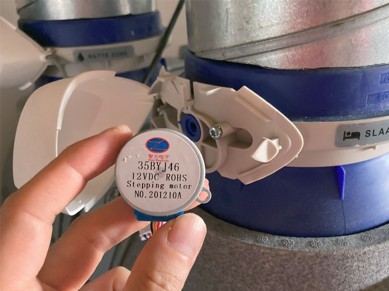

Mijn nieuwe huis krijgt een Itho Apure flow D WTW, welke voor zover ik weet nagenoeg hetzelfde is als een HRU 400. Helaas is er geen zonering aangebracht, wat betekent dat er vanaf de WTW unit maar één kanaal het huis ingaat en één kanaal terugkomt. Er wordt vervolgens op 3 plekken verse lucht in het huis geblazen, namelijk op de slaapkamer, de woonkamer en de werkruimte.
Ik zou graag 's nachts alleen de slaapkamer ventileren. Dat scheelt energie en ook de WTW kan een standje lager tijdens de nacht. Ik zit er nu aan te denken om de luchtinlaat in de woonkamer en werkruimte van een elektrische klep te voorzien zodat ik deze 's nachts af kan sluiten.
Zijn daar oplossingen voor? Kan ik dat ongestraft doen of is er een reden dat de kleppen normaliter bij de WTW unit zitten?

DCAC schreef op dinsdag 10 oktober 2023 @ 17:58:
Waar de klep zit maakt niet uit. Meestal zitten ze bij de WTW omdat daar de aansturing plaats vind via een kabel vanuit de WTW zelf of vanaf een losse aanstuurunit die aan de WTW gekoppeld is (bijv. Itho Quailityflow). Hoe wil je de aansturing gaan doen?

Joove schreef op dinsdag 10 oktober 2023 @ 23:01:
Ik kan nergens terugvinden hoe de aansturing van de zonekleppen werkt en ik heb ook nog geen toegang tot de unit zelf (hoop de sleutel binnenkort te krijgen). Ik vermoed dat dit een simpel aan/uit signaal is (laagspanning of netspanning), welke ik via Home Assistant kan doorzetten. Is het eigenlijk nodig dat de HRU 400 / Flow D weet wat de stand van de klep is of kan ik deze ook open en dicht zetten zonder feeback naar de WTW?
Andere vraag: De standaard zonesets worden aldtijd geleverd met CO2 sensoren. Ik ben geen fan van deze sensoren omdat deze je CO2 op een veel te hoog niveau afregelen. Zijn de zonekleppen ook te grbuiken zonder CO2 sensor? Ik zou dan bijvoorbeeld het debiet kunnen regelen door de WTW in een vaste nachstand te zetten als de woonkamer- en werkruimteklep dicht staan.

Afbeeldingslocatie: https://tweakers.net/i/_igdkd9EpPN2xahnu5ceFXItVj4=/800x/filters:strip_icc():strip_exif()/f/image/GiD1IDxs92BhMbEpXoGafbXS.jpg?f=fotoalbum_large
Op de begane grond betekent dat via het ingetekende gele kanaal een aan- en afvoerbuis komt (en nis achter de keuken) de buizen leggen tussen de plafondbalken:
Afbeeldingslocatie: https://tweakers.net/i/av8igDmAnjahKQ77sLwVcpDxnLY=/x800/filters:strip_icc():strip_exif()/f/image/6pJ72USCCkXmSANbdqyXD8lJ.jpg?f=fotoalbum_large
Op de eerste verdieping heb ik in het geel aangegeven waar een doorgang naar de zolder komt (zo veel als mogelijk aan de buitenmuur en dus op zolder weggewerkt in knieschotten. De gele doorgang op de overloop is dus voor de aan- en afvoer vanuit de keuken naar zolder: hier zal ik dus op de overloop een koof omheen maken.
Afbeeldingslocatie: https://tweakers.net/i/X9L8kcUhLjTCSQJ7ytD-1cGDOcg=/x800/filters:strip_icc():strip_exif()/f/image/0FhaJzsiGevrZ5f1dyy6NXrI.jpg?f=fotoalbum_large
Ik hoor graag jullie feedback!

Ik zou 25 of meer m3 inblazen op zolder ipv afzuigen, als dat een zolder is die je ooit nog eens als slaapkamer zou kunnen gebruiken. Wat je inblaast op zolder, kun je minder invoeren in de huiskamer. Dat stroomt dan via het trapgat naar beneden.
De flair 300 is misschien wat klein. Die moet je in de standaard situatie al bijna maximaal laten draaien...
Ow, en kun je vanuit de kleinste slaapkamer met de aanvoer de hal in? Dan zou ik langs die weg een aanvoer maken in de huiskamer in de buurt van de erker.

Spirokanaal 150 is wel fors voor eindaftakkingen, je kan naar 120 maar hey als je de ruimte hebt. Wel dempers installeren zodat je boven de woonkamer niet hoor, dat is niet nodig met de plastic buisjes met diameter 80-100 maar 150 is groot en laat geluid door.
Hoofdkanaal bij dit toestel is 160 mm rond, je kan kiezen om dan af te takken naar 125 met bijvoorbeeld een 45 graden T stuk.
125 m3/uur door een rond 125 kanaal is 2.8 m/s luchtsnelheid en 1 Pa/m drukverlies. Je hebt 100 Pa te besteden. Bij 150 m3/uur zit je op 3.4 m/s en 1.3 m/s, mag, maar groter is ook goed.

De HRU 400 heeft in de configuratie de 4 zones waar je nul of meerdere RFT co2/rv/zender aan koppelt. Op basis van welke RFT een signaal zend zal de daaraan gekoppelde zone wat doen (open of dicht gaan). De zonekleppen zijn stappenmotoren die rechtstreeks signaal krijgen van de HRU 400.
Betekent het gebruik van stappenmotoren dat de zonekleppen ook half open kunnen? Weet je toevallig ook wat voor een signaal naar de kleppen gaan? Ik neem aan dat de drivers aan de kant van de kleppen zitten, dus ik vermoed netspanning + PWM. Klopt dat?

Waarom denk je dat 1m/s nodig is?
Je unit heeft 100 Pa aan tegendruk beschikbaar en met Ubbink (https://cdn-blob.ubbink.c...8b7a3bf/F0004516_0001.pdf) zit je al gauw op 2.1 Pa/m met 1 buis, 1 ventiel.
Om datzelfde drukverlies te krijgen met spirobuis moet je dit doen:
Afbeeldingslocatie: https://tweakers.net/i/xMenEqimvmJlWhcKCKjYDJ31cyY=/x800/filters:strip_exif()/f/image/rXZ4J5FNCrMKyQN23Jtw2OZv.png?f=fotoalbum_large
4 ventielen op 125mm. En veel meer dan 1m/s, als je dat wilt met Ubbink zit je op 20 m3 per buis, dat wordt spaghetti.
Er is geen vaste relatie Pa/m en m/s, ligt heel erg aan type buis, glad of geribbeld, vorm en (hydraulic) diameter. Bij grotere diameter mag je veel hogere m/s aanhouden. Mijn meet record is 40 m/s bij een grote gevelrooster van 80cm breed.
[ Voor 9% gewijzigd door w00key op 13-10-2023 08:27 ]

@w00key Bedankt voor je reactie nog. Die berekening volg ik niet helemaal maar mijn conclusie is dat ik met 3 stuks ventielen op een 125mm spirobuis goed uitkom om per ventiel 30m3 in te blazen.
Als ik de twee afvoer ventielen van elk 75m3 op een 125mm buis zet, gaat dat nog (geluidstechnisch) goed?
  • P5ycho
  • Laatst online: 06:42
oliviertjah schreef op vrijdag 13 oktober 2023 @ 12:40:
Afbeeldingslocatie: https://tweakers.net/i/x1-COcHWEKhadQAdorBCx3C4Ji4=/full-fit-in/4000x4000/filters:no_upscale():fill(white):strip_exif()/f/image/SgY1OOzQv5gvjglQDS5z5LHM.png?f=user_large
Excel'ed that for ya.

  • oliviertjah
  • Laatst online: 25-10 22:47
@P5ycho Top! klopt het dat die '123' '125' moet zijn? En even voor de duidelijkheid: met 1,2 of 3 'keer' bedoel je het aantal ventielen op deze buis?
[ Voor 66% gewijzigd door oliviertjah op 13-10-2023 13:46 ]

oliviertjah schreef op vrijdag 13 oktober 2023 @ 13:05:
123 is 125 idd, haastige spoed.
Aantal buizen of aantal ventielen, dat mag je zelf kiezen ;)

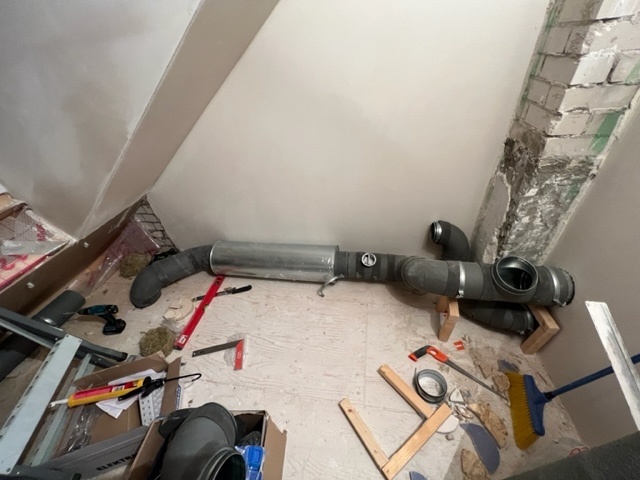

  • ZveenT
  • Laatst online: 07:30
Ik ben op zolder lekker aan het bouwen - en ben toch een beetje bezorgd over de stem geluiden welke over en weer zouden kunnen gaan tussen kamers.
Zo veel mogelijk ruimte tussen ventielen, maar soms ontkom je er niet aan dat er maar een paar meter tussen een ventiel van kamer A en kamer B zit.. Heb achter elk ventiel een spiro geluidsdemper van 900mm (met 50mm isolatie) op een diameter van 160mm.
Mensen hier die uit ervaring kunnen zeggen dat het wel los loopt? De afstand is ca 5 meter. Of moet ik dingen veranderen (de vraag is alleen hoe) nu het nog kan.
Idialiter zou je vanaf je wtw unit direct vertakken naar elke kamer, maar dat ging helaas niet.
Afbeeldingslocatie: https://tweakers.net/i/QbDGFA4yZ91bVuGp4MZ2RV3mdo0=/full-fit-in/4920x3264/filters:max_bytes(3145728):no_upscale():strip_icc():fill(white):strip_exif()/f/image/WRdViVkeO8HNgvZcwGswSU2D.jpg?f=user_large
We rommelen lekker door.
[ Voor 20% gewijzigd door ZveenT op 13-10-2023 20:19 ]

  • w00key
  • Laatst online: 21:04
Overspraak is stukken minder met normale buisafmetingen, met 160 mm rond naar een eindgebruiker vraag je er wel beetje om...
Ook dempers van kleiner diameter werken beter dan grote.
Het is niet voor niets dat alle lichtverdeelsystemen met een buis werken die equivalent is aan rond 80-100 per ventiel, en dan verzamelen in een plastic verdeelbox. Lage luchtsnelheid is goed, maar laag genoeg is al prima en Zehnder etc vind < 3 Pa/m al genoeg, 10 meter lang is pas ~30% van je luchtweerstand budget. Overkill buis grootte maakt een te grote verbinding tussen vertrekken.
Ik snap maat 125 als je ruimte zat hebt. Nog groter is alleen nodig voor hoofdkanaal.
[ Voor 7% gewijzigd door w00key op 13-10-2023 21:24 ]
  • ZveenT
w00key schreef op vrijdag 13 oktober 2023 @ 21:24:
Hmm oké. Ik dacht, lage snelheid geeft minder geluid.
200 hoofdkanaal (omdat de ruimte er is) en 160 naar de kamers heb ik nu uitliggen en deels gemonteerd 🙅.
Alles omgooien? Of nog manieren om geluid te minderen?
Ik kan je nog niet helpen want ik ben ook nog bezig met aanleggen, maar ik heb ook 200mm, overal.
Dit zodat ik maar één ventiel per kamer heb en ik de lucht niet zal horen stromen.
Ik heb flexibele dempers bij de aftakkingen en overspraakdempers in de buizen vlak voor het ventiel.
Geluiden kun je ook door de muur, deur, onder de deur door horen. We gaan het zien of dit doe de buizen erger/meer is.
Indien nodig kan ik altijd plaatselijk nog dunnere buizen gaan gebruiken, meer flexibele dempers plaatsen en/of zelfs meerdere overspraakdempers achter elkaar.

  • Joove
  • Laatst online: 23:13
DCAC schreef op vrijdag 13 oktober 2023 @ 07:54:
@flowww heeft in zijn bericht gezet dat afhankelijk van de stand en zone de kleppen op verschillende standen staan.
Hierbij een foto van de stappenmotor, veel stelt de klep dus niet voor:

  • rube
  • Laatst online: 23:06
ZveenT schreef op vrijdag 13 oktober 2023 @ 22:15:
@rube , ik dacht ook vooral aan de afmeting van het ventiel om geluid van de luchtstroom te voorkomen. Heb naar woonkamer 2x 160mm (vanaf een 200) hoofd welke naar 160mm verjongt. Ik wil 120m3 p/u in stilte ventileren. Nu heb ik misschien geen lucht wat ik hoor maar het huilen van de kids. 😂
Gaan het wel zien.
Even een update, wellicht ook handig voor anderen in de toekomst:
-ITHO HRU 350 WTW op zolder voor de 1ste verdieping en de zolder zelf. Buizen lopen in de hoek onder het schuine dak.
-Spirobuis diameter 200 mm (reden oversized: extreem lage luchtsnelheid, maar 1 inblaasventiel nodig, ook voor 2-persoons slaapkamers)
-2 vaste dempers direct na WTW, 900 mmn lang, 50 mm isolatie voor inblaas en afzuig.
-Bij aftakkingen naar de slaap/werk kamers gebruik ik Spiro met daartussen flexibele akoestische slang, diameter ook 200 mm, per aftakking zo'n 150-200 cm lengte flexibele akoestische slang.
-Tussen de kortste aftakkingen zit zo'n 2 x 200 cm flexibele akoestische slang en 3 m spirobuis, zeg 7 meter.
-Ik heb nu totaal 6 slaap/werk kamers aangesloten met elke 1 inblaasventiel.
Voorlopige conclusies:
Overspraak Getest door muziek en spraak behoorlijk hard op de stereo aan te zetten (ook met flinke bas) in 1 kamer. Ik merk eigenlijk geen muziek, spraak door de buizen-ventielen heen. Ja, ik hoor de muziek en spraak goed, maar dat komt eigenlijk gewoon door de deuren heen/onder door, door de muren.
Geluid op de werk/slaapkamers: in de laagste stand hoor ik helemaal niets. In de middelste stand hoor je het echt miniem, maar totaal niet storend. Ter vergelijk: als het een beetje waait hoor ik de bomen/bladeren veel harder door een dicht raam en rooster heen, dan geluid bij het inblaasventiel op stand 2. In de hoogste stand hoor je het wel, maar nog steeds heel beperkt en niet storend. Uiteraard subjectief maar ik ben behoorlijk kritisch op geluid.
Geluid bij de unit zelf is wel behoorlijk vooral in stand 3. Dit wist ik, want ik heb voor de beneden verdieping ook al een in de garage hangen. Hier moet dus een goede kast om heen gemaakt worden en is voor ons verder geen probleem. Ik zou hem dus niet in een blijvende open ruimte plaatsen.
Co2 nivo op dit moment staan 2 ventielen in de slaapkamers geheel open. 4 anderen zijn iets dicht gedraaid omdat daar maar 1 persoon tegelijkertijd zal zijn. Op de slaapkamer waar wij met 2 personen slapen is het ventiel geheel open gedraaid, hebben we met raam en rooster dicht geslapen en blijft het C02 niveau onder de 800 ppm op stand 2 (ventilator draait met circa 1500 rpm volgens de WiFi add-on). Andere kamers moeten nog getest worden. Hopelijk kan ik ook na meer testen en afstellen op basis van Co2 metingen altijd op maximaal stand 2 draaien. Moet nog even kijken of dat voldoende is voor de badkamer, maar anders is kort op stand 3 draaien om de badkamer goed droog te krijgen geen probleem.
Overigens is dit nog wel zonder actieve afzuiging, want de afzuigventilator is defect en ik zit nog op een bericht van Itho te wachten voor omruilen/servicemonteur. Mogelijk dat met een werkende afzuig er iets meer uitstralinsgeluid zal zijn van de kast zelf. Ik verwacht echter niet dat dat heel veel zijn. Momenteel creeeren we dus een overdruk in huis en verdwijnt del lucht door niet goed afsluitende roosters, ramen en maar een heeeeel klein beetje door de warmtewisselaar.
  • alexbl69

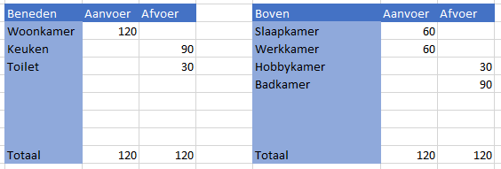

  • dunedanh
  • Laatst online: 07:35
Zoals velen in dit topic ben ik een ventilatiesysteem met WTW aan het plannen voor mijn woning. Het gaat om een tweekapper uit 1923, +- 100m2/300m3. Alle verblijfsruimtes (behalve badkamer) worden verwarmd met L/L (airco), de benedenverdieping krijgt in de toekomst vloerverwarming. Er is geen mechanisch ventilatiesysteem aanwezig. Ik ga uit van bewoning door 4 personen.
Doel is tweeledig: uiteraard ventileren tbv de luchtkwaliteit (luchtvochtigheid en CO2), maar ik hoop ook met een centrale WTW de temperatuur door het huis wat meer te egaliseren, bijvoorbeeld warme lucht uit de woonkamer ook door de hal en het toilet laten stromen.
Ik ben voor mijn opzet uitgegaan van 30m3/uur/persoon. De doorvoeren tussen de verdiepingen gaan via bestaande openingen: het trapgat (rode doorvoer) en een gat waar ooit een gaskachel afvoer doorheen ging (groene doorvoer). Plattegrond van de verdiepingen staat onderaan de post. Vragen verduidelijkt met dikgedrukte tekst, los natuurlijk van de hoofdvraag: "Ik heb geen idee wat ik doe, lijkt dit al ergens op?"...
Voor mijn eerste opzet kom ik uit op het volgende:
Afbeeldingslocatie: https://tweakers.net/i/mdHQvWeZVaqPPYKWE9Bn03tfEIw=/full-fit-in/4000x4000/filters:no_upscale():fill(white):strip_exif()/f/image/WpVAnCVDlq0JIEUcA1zlIjHJ.png?f=user_large
Ik kom daarbij een aantal onhandigheden tegen, waarvan ik niet weet of dit de meest ideale oplossing is:
- Slaapkamer en werkkamer beide geschikt voor 2 personen gelijktijdig, dus 2x +60m3. Badkamer moet afvoer zijn, dus deze kamers automatisch beide aanvoer?
- Om in balans te blijven hobbykamer -30 en badkamer -90, is -90 in de (kleine) badkamer niet veel te veel?
- Toilet beneden -30 via de hal, overspraak met bovenverdieping door open trapgat?
De buizen voor de ventielen op de 1e verdieping kunnen over de vliering lopen en rechtstreeks door de plafonds de kamers in. De buizen voor de begane grond kunnen door 2 vaste doorvoerplekken naar beneden. Ik dacht 1 voor afvoer (buizen vanaf doorvoer verder verdeeld achter verlaagd plafond hal en keuken), en 1 voor aanvoer, inblaas op centrale plek of eventueel via koof verspreid door de kamer ?).
Ik hoef niet per se zoneregeling, maar door de layout en beperkte doorvoermogelijkheden is het misschien helemaal geen extra moeite om het systeem te splitsen in "beneden" en "boven". Zo kan de boel beneden harder tijdens het koken zonder dat de werkkamer daar last van heeft, en merk je er in de woonkamer niks van als iemand onder de douche stapt. Is dit nog echt een voordeel, of gaat het vooral een duurdere unit betekenen zonder dat het veel oplevert?
Hebben de mensen hier met wat meer kennis en ervaring een beter idee voor de indeling/verdeling van mijn toekomstige WTW? Ik vind het lastig in te schatten of wat ik bedacht heb gaat werken. Ik wil eerst de indeling en debieten bekijken, en daarna pas echt kijken naar het buizenwerk en de ventielen. Wel heb ik gemerkt dat ik het erg lastig vind om een WTW unit te kiezen bij mijn berekening: met 240m3/uur totaal op stand 2 (66%?) zou ik een unit van zo'n 360m3 moeten hebben, redelijk standaard zo lijkt het. Er zijn tientallen units van diverse merken die tussen de 325 en 450m3 uitkomen, hoe bepaal ik welke voor mij geschikt gaat zijn? Uiteraard even los van of mijn berekening en indeling stand houd...

  • rube
Dubbel
[ Voor 99% gewijzigd door rube op 17-10-2023 22:58 ]
  • rube
ZveenT schreef op dinsdag 17 oktober 2023 @ 22:14:
Fijn om dit te lezen.
Misschien koop ik nog een extra demper voor in m’n hoofd aanvoer. Verder vertrouw ik het wel.
Je schrijft:” er zit 7 meter tussen de kortste aftakking”. Bedoel je 7m tussen twee t-stukken in je hoofd aanvoer?
Nee, de afstand tussen twee ventielen in twee kamers. Zeg maar als je een touw door de buizen heen zou trekken van ventiel in kamer a naar het ventiel in kamer b:
ventiel - 20 cm Spiro in plafond - Spiro bocht 90 graden - flexibele buis 2 meter - Spiro t-stuk 45 graden - spirobuis circa 2 meter (onderdeel van de hoofdbuis) - flexibele buis 2 meter - Spiro bocht 90 graden - 20 cm Spiro buis in plafond - ventiel
Dat is grofweg 7 meter, misschien 8 meter, waarvan circa de helft flexibele slang.
En heb je nog Iris dempers of kleppen in je tracé voor afstellen?
Nee, dat heb ik niet. Als ik het op stand 2 voor elkaar krijg dat de CO2 in de praktijk nergens boven de 800 ppm komt is het voor mij ook. Lukt dat niet, dan ga ik later misschien nog wel naar kleppen kijken om te sturen op basis van CO2 per ruimte. Maar dat kost ook wel aardig wat geld en tijd, dus op dit moment even nog niet.
  • P5ycho
Ik was al verbaasd dat je geen overspraak had. Nu ik lees dat je er 4 meter flexibele slangtussen hebt zitten, dan snap ik het wel.
Dit is niet echt een reguliere situatie waar alle buis permanent weggewerkt en ook onderhoudsvriendelijk wordt geinstalleerd natuurlijk.
[ Voor 8% gewijzigd door P5ycho op 18-10-2023 10:10 ]
  • rube
P5ycho schreef op woensdag 18 oktober 2023 @ 09:52:
Een stukje flexibele slang wilde ik voor ieder ventiel sowieso gebruiken. Ik had eerst is tot 1 meter in gedachten, maar aangezien ik het makkelijk kwijt kon, heb ik er per ventiel tot twee meter van gemaakt.
Het komt achter een soort van knieschotten te zitten. Ik zorg ervoor dat ik de schotten makkelijk kan verwijderen zodat mocht het nodig zijn ik er relatief makkelijk bij kan.Voor mij is dit onderhoudsvriendelijk genoeg en minder geluid/geen overspraak is voor mij belangrijker dan mogelijk over x-jaar flexibele slangen te vervangen (als schoonmaken vanuit het ventielgat niet mogelijk is of het uberhaupt niet meer voldoende is).
Maar nee, dit is inderdaad niet de standaard. En voor projectmatige bouw waarschijnlijk ook beter.
Zo zijn 200 mm ventielen zijn ook niet de standaard, sommige gaven hier aan dat ze dat nooit zouden doen met minder keuze in ventielen, maar ik vond 1 gat ipv 2 gaten per kamer en minder aftakkingen belangrijker. Maar dat is het mooie van zelf aanleggen. Kun je het voor je eigen situatie en voorkeuren aanpassen :+.
