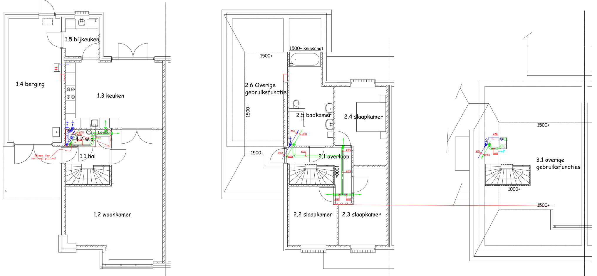

Goed, ik loop al tijden te broeden op een verbetering van ons wtw systeem, wat net als 90% van de systeem-D huishoudens te veel herrie maakt of te weinig ventileert. In ons geval beiden.
Ons huis is opgeleverd in 2008, wij zijn 2e bewoner. De huidige wtw unit is een Brink Renovent 300 met 40% bypass optie. Buizenstelsel is 150mm met 125mm ventielen.
Ik heb alleen een tekening van het buizenplan van de installateur, geen berekeningen. Dat is dus waar ik moet beginnen.
Het originele aanlegplan van de installateur (de berekening heb ik niet):
wtw_ori
Note: veel ruimtes zijn 'overige bestemming' en dus helemaal niet geventileerd. Lekker makkelijk EPC punten scoren! |:(

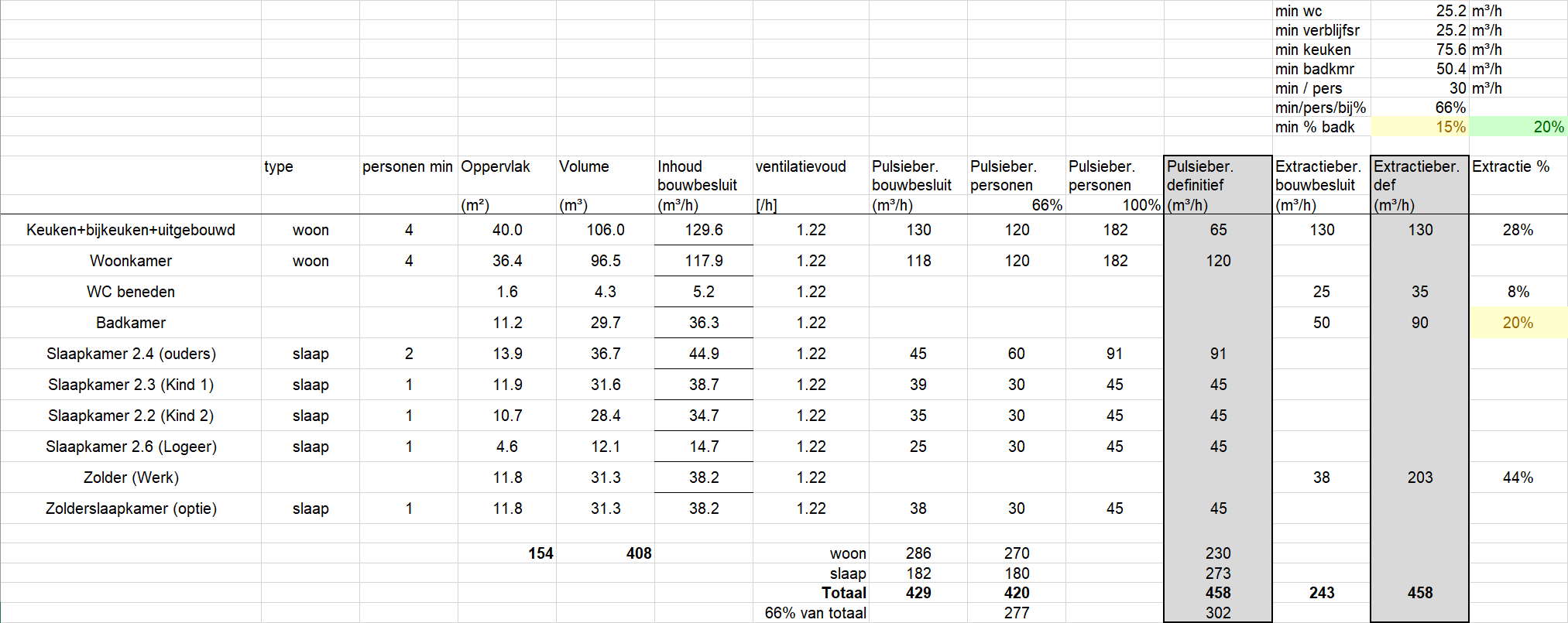

Mijn berekening:
berekening
Notes: heb berekend volgens bouwbesluit (pulsie bouwbesluit), pulsie per persoon, en pulsie definitief is wat uiteindelijk gebruikt gaat worden.

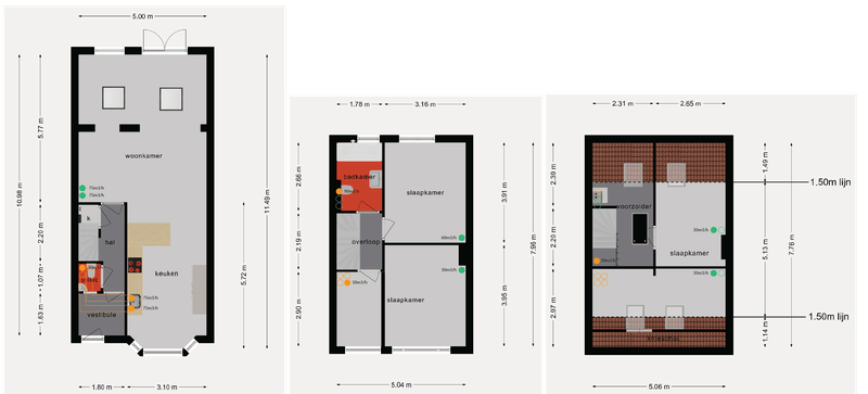

Ik ben samen met mijn vriendin van plan onze toekomstige jaren-30 woning volledig te verduurzamen. In verband met de geplande isolatie is een systeem voor balansventilatie dan ook nodig om nog een gezond binnenklimaat te krijgen.
Voorlopig wonen we er met z'n tweeën maar willen het meteen goed doen zodat we er ook met 4/5 personen comfortabel wonen. Ik heb op basis van de ervaringen in dit topic een opzet gemaakt. Ik zou zo veel mogelijk met 150mm buizen willen werken en denk dat dat bijna overal zou passen, behalve waarschijnlijk de doorvoer in de badkamer. Daar zou misschien wel een ventilatiekanaal kunnen passen. Benieuwd naar jullie input!
Afbeeldingslocatie: https://tweakers.net/i/11jAE5m6ITEE8zfuaMDXPwI294Q=/800x/filters:strip_exif()/f/image/rdbPsd2v7pdSYzmMW1qbeX3u.png?f=fotoalbum_large
Legenda: groen inblazen, oranje afzuigen. Outlines zijn doorvoeren van de verdieping erboven naar de verdieping beneden

P5ycho schreef op zaterdag 23 september 2023 @ 14:28:
Zouden jullie hier een oordeel over kunnen geven? Een kritische blik zou ik erg waarderen O+.
Het kanalenstelsel lijkt inderdaad vrij karig uitgelegd, maar vervangen van je Brink Renovent 300 door een unit met een ruimer debiet zal desondanks meer ventilatie bij minder geluid opleveren verwacht ik. Die Renovent 300 heeft een beperkt debiet, met relatief kleine ventilatoren die op hoge toeren draaien en veel lawaai maken. Bij 250 m3/h vind ik het geluid van dat apparaat al niet meer acceptabel (al voldoet het technisch gezien vast aan de geldende normen). Je klachten verbazen mij dan ook niet.
Los daarvan is uitbreiden van het aantal inblaaspunten en/of debiet per inblaaspunt natuurlijk aan te raden, als dat kan (zonder al te veel hak- en breekwerk en zonder tocht te creeren). Wat daarin mogelijk is, is op afstand moeilijk in te schatten.

Dave_R schreef op maandag 25 september 2023 @ 22:19:
Bedankt voor je feedback. Karig is goed omschreven inderdaad. In de nieuwe berekening heb ik al nieuwe ventilatiepunten meegenomen. Ik kom niet helemaal weg met het een en ander omdat ik niet overal koven wil plaatsen, maar denk dat ik aan de debieten ga komen met wat compromissen. Daar ga ik later op terugkomen met specifieke voorbeelden, anders wordt het teveel per post. Hak- en breekwerk gaat het zeker wel worden.

Andrehj schreef op zaterdag 30 september 2023 @ 10:39:
Als je gewoon zorgt dat er op de normaalstand minimaal 50 m³/h uit de ventielen op de ouderslaapkamer komt (en 25³/h uit die op de kinderslaapkamers)...
Ai, ik heb in mijn berekening ( P5ycho in "Het centrale balansventilatie met warmteterugwinning topic" ) 30m3/h genomen als max ipv op normaalstand. Daar moet ik dus nog even naar kijken.

Ik vroeg me af of het mogelijk is om een systeem in elkaar te zetten met 1 grote centrale afzuiging? Beetje een qualityflow principe, maar dan met een afzuiging op zolder en aanvoer in elke ruimte (m.u.v. badkamer).
Ik heb 1 groot gat die van zolder rechtstreeks naar de woonkamer gaat, daarbij 2 slaapkamers op de 1e verd. te passeren. Verder zit er ook een 120-125mm gat in de badkamer. Mijn idee is om in de de slaapkamers en zolderkamers een 125mm ventiel te plaatsen, onze slaapkamer een 160mm ventiel voor 60m3 en in de woonkamer ook een 160mm ventiel (nu 2 pers, later hopelijk 4).
Dan wil ik voor de afvoer een 125mm ventiel in de badkamer hebben en 200mm op zolder op de overloop. Met alle ruimtes kom ik uit op een vraag van 270m3/h, dus zou ik met 75m3 in de badkamer nog 195m3 op zolder moeten hebben.
We hebben een open keuken, met een deur tussen de keuken en het trappengat die er uit kan. Dus dan zou het technisch gezien mogelijk zijn om alles op zolder af te zuigen lijkt mij?
Het liefst heb ik op elke verdieping een afvoer, maar in de woonkamer/keuken iets krijgen zonder daarbij flink te moeten verbouwen is niet mogelijk.
  • P5ycho
  • Laatst online: 12:13
Als het even kan in de keuken ook afzuigen ivm koken. Dan heb je ~100m3/h minder af te zuigen op zolder. Je wilt die vieze lucht niet door heel je huis naar zolder trekken.

  • P5ycho
Andrehj schreef op zaterdag 30 september 2023 @ 14:03:
Dat moet je zeker even doen, want voor een persoon in rust heb je die 25m³/h wel nodig om onder de 1000 ppm CO2 te blijven. Ben je actiever dan verbruik je meer zuurstof (en produceer je dus meer CO2.)
Je WTW de hele nacht op standje max laten draaien wil je niet...
@Andrehj Ik ben hier dus even naar aan het kijken, maar voor mijn gevoel loopt het volume totaalsommetje op 100% nu wel heel hard op...
Als ik 30m3/h aanhoud en de vertrekken die nu niet geventileerd zijn of misschien in de toekomst gebouwd worden erbij tel dan explodeert de totaalsom:
Afbeeldingslocatie: https://tweakers.net/i/JzjRpC806cPQe7lFDkbhc-ifqdo=/full-fit-in/4000x4000/filters:no_upscale():fill(white):strip_exif()/f/image/ebZqCRTZfesFjfgckT8fbOla.png?f=user_large
En dan heb ik alleen de slaapvertrekken aangepast. De woonkamer + keuken samen voldoen nog niet eens aan 30m3/h voor 4 personen bij stand 2 (66%) :/.
Heb ik dit nu zo onderschat? Ik kan nu nog van een Q450 naar een Q600 wisselen als het moet, maar iets zegt met dat er iets niet klopt?

P5ycho schreef op zondag 8 oktober 2023 @ 11:52:
Ik begrijp weinig van jouw sheetje (wat is bijvoorbeeld pulsieber :? ), maar vergeet je niet dat je in bijv een keuken enkel hoeft af te zuigen en deze zijn lucht krijgt door overstroom uit andere vertrekken?
Ook in een woonkamer zou je door slim gekozen overstroom veel lucht via de gang kunnen toevoeren.

  • P5ycho
pulsieber: pulsie = aanvoer, ber. = berekening. Hopelijk helpt dat.
Je antwoord is in de quote beland trouwens.
Ik heb simpelweg alles berekend volgens bouwbesluit en volgens 'personen per ruimte'. Daar per ruimte de hoogste van de twee gepakt.
Volgens mij mag ik de helft uit de woonkamer meerekenen, maar moet ook de helft in de keuken aangevoerd worden.
YouTube: Training 'WTW ventilatie installeren' - Zehnder en Rensa
Dubbele deuren zijn 1833mm breed maar kunnen wel dicht, en dat doen we soms ook.
Minimaal 50% van de toevoer lucht van een verblijfsgebied/ruimte dient rechtstreeks van buiten te komen volgens het bouwbesluit. Daar kan ik alleen aan voldoen als ik 50m3/h onder de gesloten deuren door laat komen en de rest rechtstreeks aanvoer.
Plaatje begane grond:
Afbeeldingslocatie: https://tweakers.net/i/QJwlVcRya4hKsZqg7b-Ol1bNhd4=/234x176/filters:strip_exif()/f/image/mGXkAO3NdEJluEXr0p7e5eW7.png?f=fotoalbum_medium
Andrehj schreef op zondag 8 oktober 2023 @ 12:01:
Dat klinkt interessant, maar zie ik nog niet helemaal voor me. Deze berekening heeft op het moment meer aanvoer dan afvoer wat ik compenseer door flink af te zuigen op zolder. Het zou super zijn als ik dat fixen kan.
[ Voor 17% gewijzigd door P5ycho op 08-10-2023 12:24 ]

P5ycho schreef op zondag 8 oktober 2023 @ 14:01:
Laat jij je slaapkameraangevoerde lucht dan door je woonkamer lopen voordat je deze afzuigt?
Het grootste deel wel.
Alleen de badkamer op de 1e verdieping krijgt zijn lucht uit de slaapkamer + de overloop.
De rest gaat via het trappenhuis naar beneden.
De bijkeuken zit achter de woonkamer, dus dat gaat vanzelf goed.
Vanuit de woonkamer stroomt er lucht via de trapkast naar het toilet. Deur van toilet naar gang is dus zo luchtdicht mogelijk.
Vanuit de woonkamer/keuken stroomt er weer lucht omhoog via doorlaten in het plafond naar mijn technische ruimte. Vanuit die technische ruimte worden dan het toilet op de 1e verdieping en de badkamer op de 2e verdieping belucht. Zo voorkom ik ook oververhitting van de technische ruimte, waar mijn SWW-vat en PV-omvormer voor nogal wat opwarming zorgen.
Verder heeft de woonkamer ook nog twee eigen toevoerventielen.
De enige manier waarop ik slaapkamerlucht kan hergebruiken en de woonkamer in kan krijgen is door vloerroosters in de slaapkamers rechtstreeks door de kanaalplaatvloer naar de woonkamer te maken. Dat is wel geniaal eigenlijk, maar niet helemaal handig qua geluidsoverdracht.
3D plaatje is hier al een aantal maal gepost:
Afbeeldingslocatie: https://tweakers.net/i/rm1SI5E5Kfgl-VJE_W_CzbqsKII=/800x/filters:strip_icc():strip_exif()/f/image/sJkvhYsQUYxt4I8BaJNz84b3.jpg?f=fotoalbum_large
