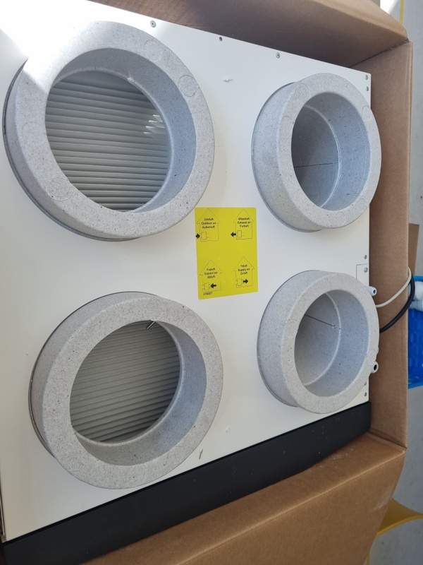

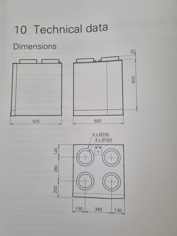

Hallo, wellicht dat het forum mij vooruit kan helpen met de zelf-installatie van mijn Nibe ERS S10-400 ventilatie unit met wtw.
Volgens mij, als ik de documentatie goed lees, dan zouden alle aansluiting rond 160mm moeten zijn. Op de technische tekening worden echter zowel de binnenmaat (160 op de tekening, meet ik ook als 160) als de buitenmaat opgegeven (200 op de tekening, maar ik meet eerder 210). Ik wil nu slangen gaan bestellen, maar ik wil toch even weten of ik de goede maat bestel, want ik zie eigenlijk niet hoe ik een slang 160 vast kan zetten op deze aansluiting als de slang in de aansluiting valt (zie foto).

Geen isodec voor hoofdkanaal, dat kan niet tegen onderdruk en gaat kapot bij de aanzuig leiding. Voor een aftakking naar een ventiel met low flow durf ik dat wel aan maar niet met paar honderd m3/uur.

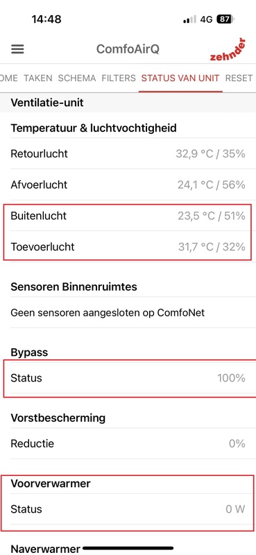

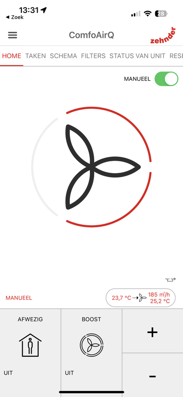

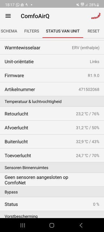

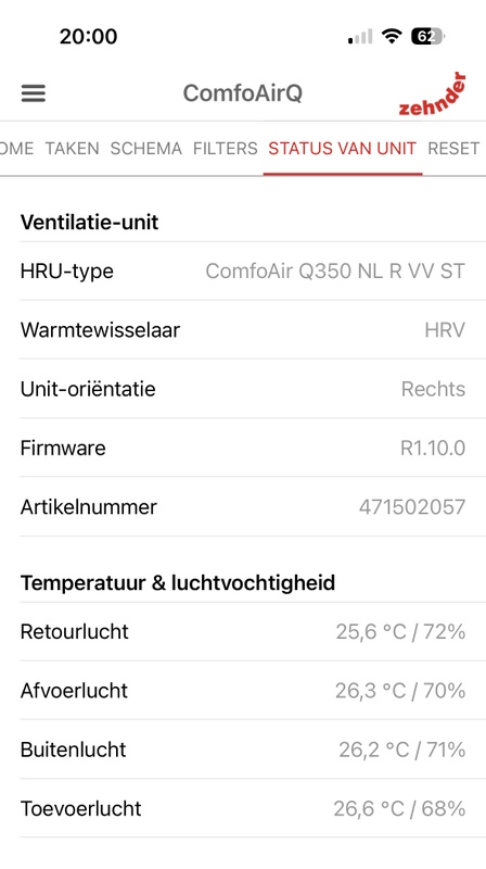

Het is de afgelopen dagen warm en vochtig. Als ik onze ComfoAir Q350 uitlees zie ik waardes die richting de 80% gaan. Dit lijkt me toch echt aan de hoge kant. Ik heb ook een enthalpiewisselaar, is dit een nadeel in de zomermaanden dat vocht niet voldoende wordt afgevoerd?
Ben benieuwd welke waardes jullie meten.
Afbeeldingslocatie: https://tweakers.net/i/hoIJJnSbz98OqRaQtxxLxmTalSU=/800x/filters:strip_icc():strip_exif()/f/image/u9xXfL0Nun7jPag4qm80U78b.jpg?f=fotoalbum_large
[ Voor 29% gewijzigd door aartvark013 op 09-09-2023 08:53 ]

Bij ons is de afgezogen lucht 24,8 graden met 65% luchtvochtigheid. Dat ontloopt elkaar denk ik niet veel. Maar bij jou is het veel koeler in huis en daardoor relatief vochtiger. (Heb hier ook Q350 met enthalpie wisselaar.)

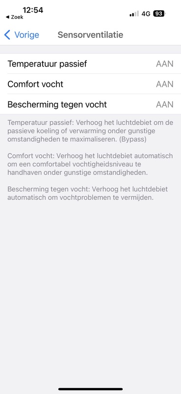

aartvark013 schreef op zaterdag 9 september 2023 @ 08:51:
Ik weet niet hoe jij die precieze waardes uit kunt lezen, maar onze Q350 doet op dit moment dit: (Geen enthalpie)
Afbeeldingslocatie: https://tweakers.net/i/-NDtoaxxEwaDB09eqm7uahkQ0uY=/x800/filters:strip_icc():strip_exif()/f/image/9mMf2Zk6B84gOKcSFjm1MZkm.jpg?f=fotoalbum_large

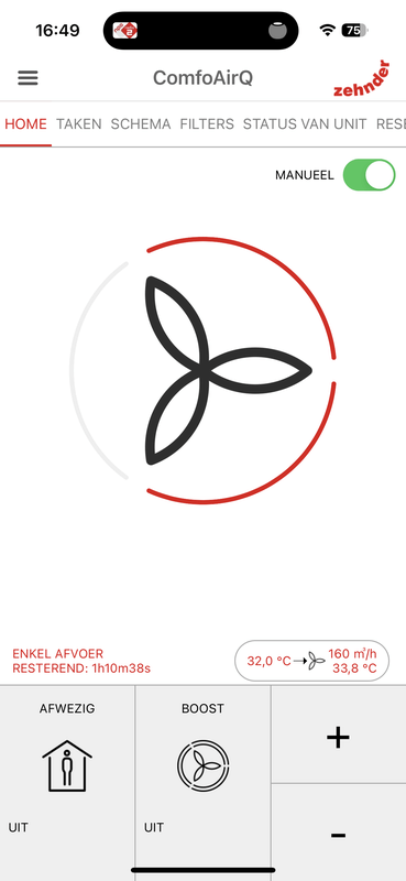

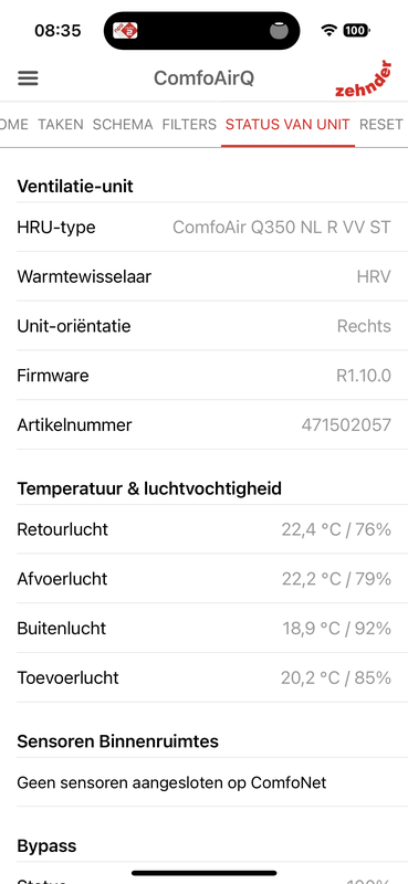

Op dit moment dit, en heb de roosters boven de ramen opengezet de wtw op stand “alleen afzuigen”. Is vergeleken met gisteren een stuk aangenamer in huis.
Afbeeldingslocatie: https://tweakers.net/i/DXPwBrvAgcUa3i8rggHGCrY4MIY=/x800/filters:strip_exif()/f/image/jA8HqizuFKGazXQKcGFeqhde.png?f=fotoalbum_large
Afbeeldingslocatie: https://tweakers.net/i/y6XI9QNBPPltbV9JM9InucoYjq0=/x800/filters:strip_exif()/f/image/B5cPPbzKpyVCwjThXU4PUn8Y.png?f=fotoalbum_large
Ryzen 9 7950x3d / Asus Strixx x670E-E / Noctua NH-DH15 / 64GB Corsair Dominator 6000 / Crucial M500 – Samsung 990pro / MSI RTX 4070TI Super Gaming X Slim / Corsair RM1000x / Alles in een Fractal Define 7 Black gepropt
Volgens dit screenshot is de gemiddelde temperatuur in je huis momenteel 34.8°.... :o
Een post eerder (die van gisteren) was het 26.3 graden, ook al erg warm.
Hoe krijg je het voor elkaar om in 1 dag je huis maar liefst 8 graden op te warmen?
Ik kan me ook niet voorstellen dat het nu (ondanks de wat lagere luchtvochtigheid) aangenamer is in je huis...

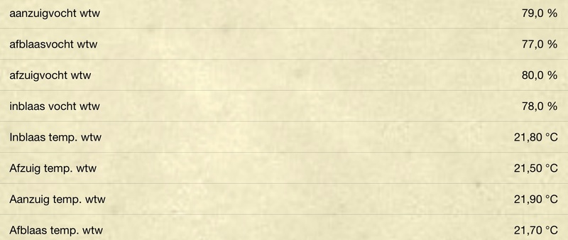

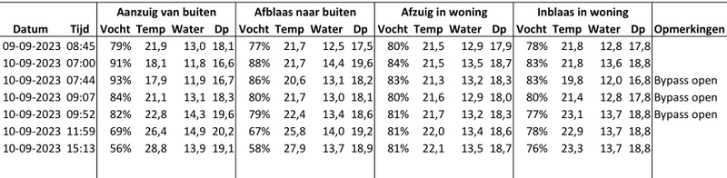

Heb vandaag een serie metingen gedaan op de WTW en het berekende dauwpunt en vocht gr/kg toegevoegd. Heb daarbij de bypass ook open gehad en daarna weer dicht. Dit is dus een WTW met enthalpiewisselaar.
Zie tabel.
Tsja… wat moet ik hier nu van vinden. Vind vocht in woning aan de hoge kant. Met vloerkoeling op 18 graden en dauwpunt daar in de buurt wordt het toch een beetje link, of niet….?

Andrehj schreef op zondag 10 september 2023 @ 17:58:

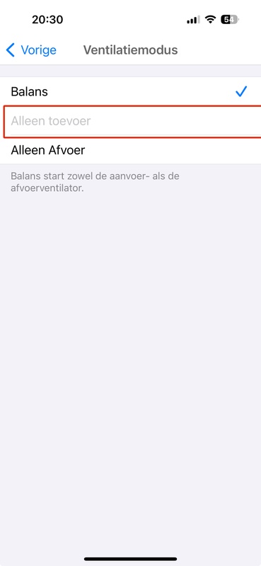

Binnen in huis was het 25 graden op het moment van de screenshot (mobiele airco aan) was gisteren ook, alleen die screenshot van gisteren was savonds genomen om alleen een reactie te geven op iemand anders zijn post ivm luchtvochtigheid. Vandaar 8 graden verschil. Wel raar dat de wtw op mijn laatste screenshot 32 graden laat zien, terwijl het binnen 25graden was. Maar aan de andere kan snap ik het wel. De buizen lopen over een plat dak waar de zon op schijnt. Tegen die tijd dat de lucht bij de sensor van de wtw komt is de lucht wat door de buizen loopt door de zon opgewarmd. Ons huis is zomers niet erg geschikt voor een wtw installatie althans alleen afzuiging, anders wordt er op een erg hete dag 30 graden neer binnen geblazen. Vandaar de roosters open voor wat frissere lucht en airco aan om af te koelen. Maar nogmaals met de foto’s wilde ik alleen de luchtvochtigheid laten zien met alleen standje afzuiging.
Verder ben ik aan het experimenteren welke stand nu het beste is incl mobiele airco.
- Rooster dicht en wtw op standje balans (wordt de koelere lucht uit de ruimte door de mobiele airco hergebruikt. Wat wel hogere luchtvochtigheid met zich mee brengt)
- Roosters open en de wtw op alleen afzuiging (alleen wordt de warme lucht door de roosters naar binnen gezogen)
Of anders airco systeem aan laten leggen (moet ik alleen de vrouw nog lief aankijken)

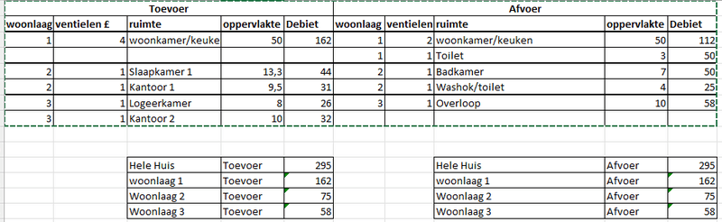

Even voor de duidelijkheid, vanaf de verdelers naar de ventielen heb ik 3x69mm van Vent-Axia liggen (bestaand huis, dit was het beste wat ik kon doen). Tussen de WTW unit en de verdelers in de Technische Ruimte heb ik meer mogelijkheden en de afstand is kort dus ComfoPipe Plus zou daar een optie zijn.

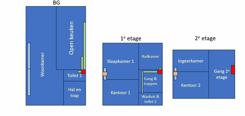

Ola. Ik ben me aan het oriënteren in het aanleggen van balansventilatie in onze renovatiewoning. Alle vloeren en plafonds liggen momenteel open, dus dit is hét moment. Ik ben op twee sporen bezig momenteel, enerzijds uitzoeken wat voor materiaal er nodig is, anderzijds hoe de buizen zouden kunnen komen te liggen. Beide aspecten zijn van elkaar afhankelijk, dus ik dacht eerst maar eens te beginnen met kijken hoe de buizen überhaupt kunnen liggen. Dat is nog best een fucking puzzel.
Waar ik nu op uit kom, gezien de situatie in het huis:
Afbeeldingslocatie: https://tweakers.net/i/10yOVgWqoE4GC663kKIVhWePG8s=/232x232/filters:strip_icc():strip_exif()/f/image/1bWpc1TtAAdIwAZ1hjYyPi0t.jpg?f=fotoalbum_tileAfbeeldingslocatie: https://tweakers.net/i/JWCrJmV6yJM7i8dGyaSVcnEXOM0=/232x232/filters:strip_icc():strip_exif()/f/image/ApxHA2VgqdjfUYJfkM8ad9AF.jpg?f=fotoalbum_tile
Het rode vierkantje in de kast bovenin zou de unit kunnen zijn. Vanuit daar kunnen we relatief makkelijk een invoer aan de ene kant van het huis doen en een uitvoer aan de andere kant van het huis. De groene lijnen zijn toevoeren, blauw is afvoer. Op zich is boven niet zo lastig, al moeten we wel oppassen met niet al te haakse hoeken maken in de buizen. Maar met 2x45 graden zou dat probleem op de meeste plekken wel verholpen moeten zijn.
De kast zou direct boven het toilet op de benedenverdieping zitten, dus ook die doorvoer is niet lastig. Beneden is het qua buizen wel een stuk lastiger, omdat het plafond daar heel laag is (2.30m, vs 3.15m op de bovenverdieping :F ) Idealiter leveren we daar dus zo weinig mogelijk in. Vandaar het idee om op de bovenverdieping een parallele toevoerbuis naar de slaapkamer linksonder te laten lopen, waar hij in een koof naar de woonkamer kan lopen. Added bonus is dat daar al een doorvoer zit, omdat er een schoorsteen zat die nu weg is.
Mijn vragen:
- Hoeveel meter "mogen" buizen afleggen, voordat de luchtstroom te veel afneemt/geluidsissues ontstaan ed? De buis naar de woonkamer legt al gauw 11-12 meter af...
- Het aantal bochten lijkt op deze manier redelijk mee te vallen, wat vinden jullie?
- Mogen afvoerbuizen ook buitenlangs? Dit zou bij de afvoer van de badkamer wel goed uitkomen namelijk
Een alternatief zou zijn om twee onafhankelijke systemen aan te leggen, één boven en één beneden. De ruimte daarvoor is er op zich wel.
Ik hoor graag jullie input!

@Pussolini :
Lengte is afhankelijk van de diameter. Des te groter die diameter, des te langer ze kunnen zijn.... Dit zul je uit moeten rekenen.
En buitenom is geen goed idee, want dan koelt de lucht af (of warmt ie bij warm weer op), waardoor het hele idee van het terugwinnen van warmte of koelte niet meer werkt....

aartvark013 schreef op zondag 10 september 2023 @ 20:08:
Zie tabel.
Ben eigenlijk wel benieuwd naar de formule van vochtinhoud in gr/kg.
Dauwpunt berekening had ik al gevonden.

@AUijtdehaag https://carnotcycle.wordp...ity-to-absolute-humidity/ , zoiets?

Goedemiddag,
Wij gaan binnenkort grondig renoveren, en eigenlijk te laat kwam het besef dat dan ook gelijk de ventillatie geupdate moet worden.
nu hangt er een oude mechanische ventillatie, bouwjaaronbekend, maar waarschijnlijk van voor 2012 (vorige bewoner kwam erin in 2012, en heeft keurig aangegeven wat hij aangepast/gedaan heeft, ookal is het af en toe op de teun de beun manier gegaan 8)7 )
nu hoor ik graag jullie feedback op het plan, voornamelijk op het gedeelte leidingen door het huis (dat zal als eerste moeten, gezien de planning met stucadoor etc)
ventilatie berekening ziet er als volgt uit:
Afbeeldingslocatie: https://tweakers.net/i/72cqlKhBEGYnOE_xAWUwrJpcAkQ=/800x/filters:strip_exif()/f/image/BTCWl4uDf0s2RC8p7cFWdvZW.png?f=fotoalbum_large
de berekening heb ik van een van de online aanbieders gehad, zelf heb ik vraagtekens bij de noodzaak voor 4 ventielen, al lees ik online ook dat de max flow door een 125 ventiel 75m3hr is, dus dan zou je aan minimaal 3 zitten... kan iemand daar iets zinnigs op zeggen?
kwa leidingtrace zie ik 2 opties:
de bestaande koof uitbreiden en zowel; de toevoer als afvoer vanuit daar uitwaaieren per etage
een extra koof maken aan de tweede woonkant van de woning, en vanaf daar de lucht inblazen in de woning. dan aan de bestaande koof de afvoerleidingen maken, en vanaf daar afzuigen. De unit zelf zou op de vliering komen te staan, dus de tweede koof is daar prima te bereiken ;)
praktisch zie ik waarde in de tweede optie, maar kan niet inschatten of dit een stom idee is.
ik heb het geheel even geschetst in een simpele plattegrond:
Afbeeldingslocatie: https://tweakers.net/i/9zk6S6Os4WBr1OfjyjEA0IgVkrs=/800x/filters:strip_icc():strip_exif()/f/image/0vPprC4hqnx2irbh3hDpqLkq.jpg?f=fotoalbum_large
Het liefst werk ik voor de "Horizontale" tracés met vierkante, zo plat mogelijke kanalen, om de verlaagde plafonds lekker laag te kunnen houden. zelf zat ik te denken aan 220*55 als mooie maat, welke overeen komt met dia 125 om de luchtsnelheid acceptabel te houden. Iemand daar ervaring mee of een voorstel om de leidingen makkelijk te kunnen verwerken in een verlaagd plafond?
Ook ben ik op zoek naar opties voor de WTW zelf, en dan met name icm home assistant: Iemand die er een kan aanraden?
Alvast bedankt voor alle opmerkingen, en mocht iemand nog een mooie informatiebron hebben om door te lezen houd ik me aanbevolen!
Robbert

Het volgende, onze Zehnder Q350 wtw stond vanmorgen vroeg nog op bypass waarbij de buiten temp rond de 18.9 graden was, echter blaast de de wtw meer dan 20 graden de ruimtes is. Terwijl de voorverwarmer niets doet en sterker nog via de bypass zou de wtw helemaal geen verwarming moeten toepassen. Toch lijkt het erop dat de wtw iets van verwarming toepast, gezien het verschil tussen buitenlucht temperatuur en toevoerlucht temperatuur. Soms is het verschil zelfs meer dan 2 graden. Schaalt mee in buiten temp.
Kan iemand dit verklaren?

Pussolini schreef op dinsdag 12 september 2023 @ 14:04:
Wij hebben buizen in het overstek liggen, dus buiten de isolatieschil. Deze buizen zijn geïsoleerd met een schuimlaag. Je zult daarmee gegarandeerd wat verliezen ten opzichte van buizen binnen, maar niet zoveel als een kale buis zonder isolatie. Mocht je meer willen, dan kan je eventueel zelf nog extra isolatie om zo'n buis aanbrengen. Voordeel is wel dat ook het geluid zich buiten je huis bevindt.
Voorbeeldbuis: https://www.ventilatielan...ter-125-mm-l-1000-mm.html

Hierbij nog een aantal screenshots waarbij het verschil tussen buiten temperatuur en toevoer temperatuur zelfs meer dan 5 graden verschilt. Voor het gemak heb ik er nog wat andere instellingen bijgevoegd waarbij het voor een ander die me wellicht wilt helpen, iets zinnigs over kan zeggen. Ik ben nl een beetje lost.
en snap niet waarom er 5 graden opgewarmd word terwijl de voorverwarmer uitstaat en en bypass aanstaat. Echter zou naa rmijn weten met deze instellingen de WTW helemaal niet actief moeten verwarmen,

  • Krisp
Audione0 schreef op woensdag 13 september 2023 @ 19:10:
Geen antwoord, maar bij mijn Q450 is dat ook het geval. Ik vermoed dat er toch wat lucht via de warmtewisselaar loopt, maar ik heb nooit gezocht naar de exacte oorzaak.

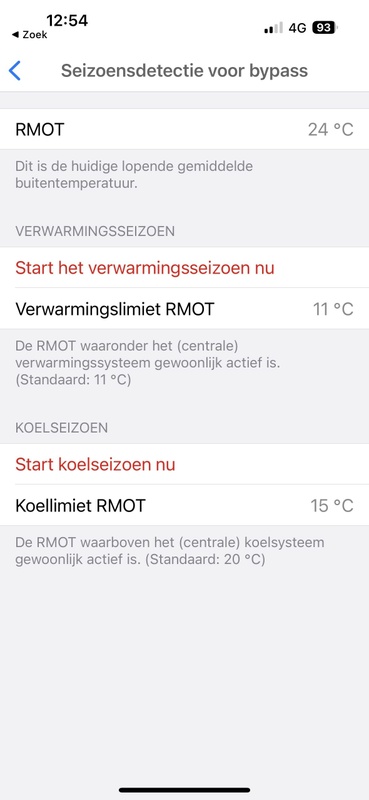

Krisp schreef op donderdag 14 september 2023 @ 14:32:
Ja dit zou kunnen, maar nu is het verschil zelfs 8 graden, en dit is significant.

Audione0 schreef op donderdag 14 september 2023 @ 14:54:
In jouw geval lijkt de bypass nog gewoon dicht te zitten, want de WTW-functie werkt nog gewoon (vergelijk met de afgevoerde lucht). Dus ik zou het eerder in die hoek zoeken. :)

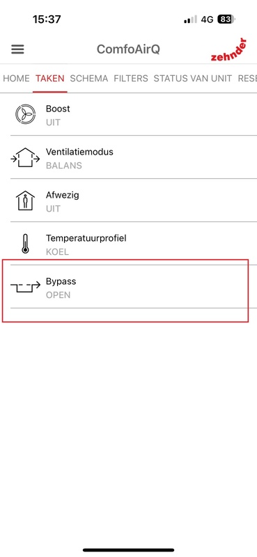

Krisp schreef op donderdag 14 september 2023 @ 15:15:

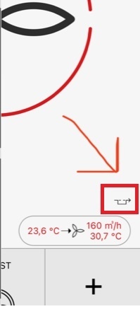

Als ik op de het plaatje kijk staat de bypass op 100% wat toch betekent dat de bypass 100% open staat, en niet dicht?
Op het begin scherm staat het bypass logootje ziichtbaar, wat betekent dat de bypas functie actief is.

  • Krisp
Audione0 schreef op donderdag 14 september 2023 @ 15:40:
Dat klopt; volgens het apparaat is de bypass inderdaad actief. Maar in de praktijk is dat niet zo. Met andere woorden: jouw bypass lijkt stuk te zijn.

Krisp schreef op donderdag 14 september 2023 @ 15:49:
Aha, ok, gaat snel dan, dat ding hangt er nog geen jaar :)
Kan ik dit fisiek controleren? Kan ik dit op gehoor testen als ik de bypass functie aan of uit zet?

Audione0 schreef op donderdag 14 september 2023 @ 15:59:

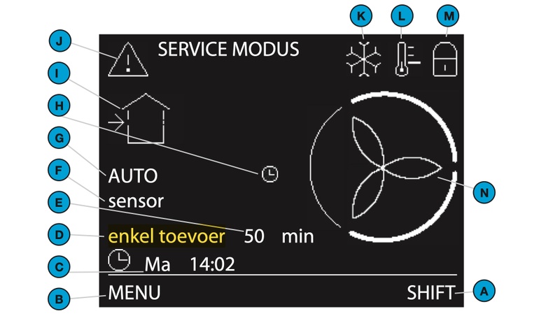

Ja je kan dit fysiek controleren, zet het op service modus en open de toestel, en controleer de fysieke stand van de kleppen. Moet dan op 50% staan en niet vol open of dicht.

w00key schreef op donderdag 14 september 2023 @ 16:09:
Gecheckt, maar de bypass werkt naar behoren.
Ook als ik de bypass aan of uit zet hoor je de kleppen van stand veranderen.

Audione0 schreef op donderdag 14 september 2023 @ 22:25:
Hmm... Gek. Normaal warmt het hier met bypass nog een graadje of 2 op, dus 15 buiten, 17 inblaas bijvoorbeeld, meer hoort niet. Maar waardoor...

Gwaihir schreef op vrijdag 15 september 2023 @ 12:12:
@Audione0 Zit er nog een flinke prop verpakkingsmateriaal in dat (toch al smalle) bypass kanaal of zo?
En welk verschil in waarden zie je nog tussen bypass open en dicht (100% en 0%)? Het ding lijkt verrekte weinig te doen bij jou..
Het lijkt nu allemaal naar behoren te werken.
Met bypass open indd die 1.5 graden verschil en met bypass uit schiet de temp omhoog
Open:
Afbeeldingslocatie: https://tweakers.net/i/1HqhWP8_Xy8DdpMY0x5YNlCfLeY=/x800/filters:strip_exif()/f/image/vvLVkhge3hX08KZTMcw5IQV8.png?f=fotoalbum_large
Dicht:
Afbeeldingslocatie: https://tweakers.net/i/SpPK5sC_qqFbVs_Ar3-W2vkwKxQ=/x800/filters:strip_exif()/f/image/DFSe9eHCURmIwoZvJw7EB9qZ.png?f=fotoalbum_large
Nu weer met de bypass open zakt de temperatuur weer netjes terug richting de inblaas temperatuur:
Afbeeldingslocatie: https://tweakers.net/i/ZQxWFo2BkAWzl1Uxg23Ztqaz8R4=/x800/filters:strip_exif()/f/image/fafnvgyMbUj4yeTGlTevT31z.png?f=fotoalbum_large
Waarom gisteren dit niet het geval was? Echt geen idee..
[ Voor 16% gewijzigd door Audione0 op 15-09-2023 14:17 ]

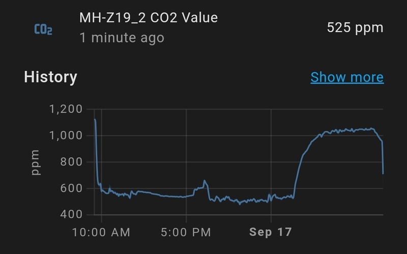

  • savale
  • Laatst online: 23-09 07:27
Best een aanrader voor thuis: Ik meet hier met een d1 mini en mh-z19c met esphome. Afbeeldingslocatie: https://tweakers.net/i/4RDQOGPmQLEIyKGHmlqOiBEOjNo=/800x/filters:strip_icc():strip_exif()/f/image/9pPvXsQr1ZIBb6gfsSjeleAa.jpg?f=fotoalbum_large.
Meting in de slaapkamer trouwens
[ Voor 3% gewijzigd door savale op 17-09-2023 09:25 ]

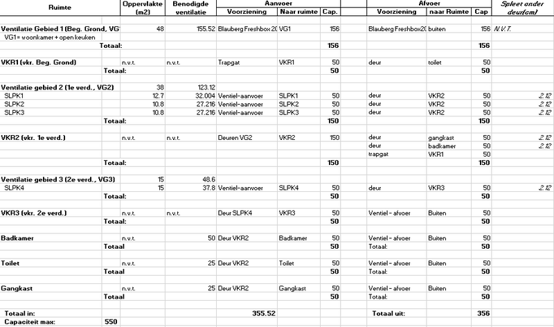

  • Yaldair
  • Laatst online: 11:05
Mijn ventilatie (soort van type D) maakt erg veel lawaai. Het huidige systeem heeft een ventilatiebox (max 250m3/h) waar de afgevoerde lucht over de bron van de warmtepomp wordt geblazen. Dit geeft een (in optimaal geval) terugwinning van zo'n 0.7kW aan warmte die je dan aan de bron toevoert. Het idee erachter is dat je dan een minder grote warmtepomp nodig hebt. Maar, die van ons is meer dan krachtig genoeg, en daarnaast twijfel ik er een beetje aan hoeveel de toegevoegde waarde daadwerkelijk is. Dat hoor ik ook van de installateur (van de WP)...bijna niemand heeft dit systeem en het is eigenlijk niet groot genoeg om echt iets te doen. Daarnaast blijf je zitten met comfortproblemen zoals koude luchtstroom door de ventilatieroosters en is de ventilatiebox niet sterk genoeg met 250m3/h om naar behoren te ventileren. Slapen in de slaapkamers met deuren dicht geeft dus ook te hoge CO2 waarden.
Dus, kijkend naar oplossingen hoe het wel goed te doen, zit ik een deels centraal systeem en decentraal systeem te overwegen. Waarom deze manier: zonder alles open te breken kan ik geen toevoerventielen realiseren op de begane grond.
Mijn plan, en eisen:
1) stil systeem (het huidige klinkt altijd alsof er een stofzuiger aan staat, zelfs na reinigen ventielen en kanalen)
2) Voldoende ventilatie in de slaapkamers (50m3/h) (nu zijn de kieren onder de deuren onvoldoende, en trekt het ventiel in de badkamer niet voldoende lucht aan om elke kamer te ventileren).
3) Zo min mogelijk breek- /aanpaswerk.
Materialen:
Woonkamer + open keuken: Blauberg freshbox 200 (m3/h max)
1e + 2 verdieping: Zehnder comfoair Q350 ERV (350 m3/h max + enthalpiewisselaar) (hopelijk hierdoor geen condensafvoer nodig??)
Ventilatieberekening:
Afbeeldingslocatie: https://tweakers.net/i/qqJ-D5ipRnqGn__cC1IpCwyLGvk=/800x/filters:strip_exif()/f/image/wx2vKsvuAOScH9DF2iZc31r8.png?f=fotoalbum_large
En de tekeningen:
Afbeeldingslocatie: https://tweakers.net/i/5z1NcNOD0yIFigHau66DntQmuIg=/232x232/filters:strip_exif()/f/image/M8jKH7rKzqf441MvWJvaam8V.png?f=fotoalbum_tileAfbeeldingslocatie: https://tweakers.net/i/5_n_fJKo33FmMrOui_aeGe2Ep-E=/232x232/filters:strip_exif()/f/image/kWe7SYYFCzlKYsUiUZbBW9lA.png?f=fotoalbum_tileAfbeeldingslocatie: https://tweakers.net/i/MIu0uraFNyCvcbRYkGUmdEmFLwU=/232x232/filters:strip_exif()/f/image/4782ol1p0shJhXRunz22GSsr.png?f=fotoalbum_tile
Wat is het plan dan ongeveer:
1) doorvoer maken voor de ventilatiekanalen door de breedplaatvloer vanuit de zolder. 1 doorvoer per kamer (+ ventiel) (dus goed opletten op waar onder- en bovenwapening zit. Als je daar geen overlap hebt begrijp ik dat je zonder problemen een gat kan maken?)
2) Ventilatiebuizen plaatsen onder de schuine kant van de zolder. Daar slaan we op het moment spullen op, dus zal daar iets ruimte kosten.
3) Toevoerventielen plaatsen in de slaapkamers en de deuren inkorten zodat er een gat onder ontstaat van ongeveer 2cm. (luchtdoorvoer onder de deur is ~80cm breed)
4) Het ventiel in de badkamer zit op het moment aan de andere kant van de gangkast. Deze zou ik door laten lopen richting de andere kant, daar een nieuw ventiel plaatsen en het kanaal doorvoeren naar zolder. Tevens een extra ventiel plaatsen in de gangkast.Het kanaal dat dan ontstaat zuigt dan lucht af vanuit de WC beneden, gangkast en badkamer. Op het moment loopt dit kanaal van badkamer naar WC naar keuken en dan de schuur (waar de ventilatiebox staat). Ik wil het kanaal dan onderbreken / afsluiten vlak voor het keukenventiel. Zodoende splits je het huidige ventilatie kanaal in twee.
5) 1 decentrale ventilatiebox installeren in de keuken met voldoende capaciteit. Dit kan eventueel dan later in de tijd, omdat de huidige ventilatiebox nog gebruikt kan worden voor de keuken/woonkamer.
Nu wat vragen:
1) Kan dit? Is het enigszins realistisch en toekomst bestendig?
2) Zijn er speciale dingen om op te letten om het zo stil mogelijk te krijgen? Meteen geluidisolatie na de WTW en misschien additionele tussenstukken tussen de verdeeltakken op zolder?
3) Heb ik een condensafvoer nodig? Ik meen dat voor een WTW met enthalpiewisselaar dat niet noodzakelijk is, maar ben niet 100% overtuigd. Dit extra aanleggen zou wel eens lastig kunnen zijn...(denk ik).
4) Neemt een installatiebedrijf dit alles uit handen? Of moet ik dan toch zelf de doorvoeren richting zolder regelen?
5) Ik hoop dat dit ook de meest goedkope oplossing is. Geheel decentraal kost een stuk meer (ben ik bang). En doorvoeren richting begane grond zou wel mooi zijn, maar ben bang dat dat ook niet realistisch is.
Het is een heel verhaal geworden, maar ben benieuwd of er tips zijn hoe dit beter te realiseren / andere visies :)

  • Audione0
  • Laatst online: 02-10 21:00
Audione0
Strijdt der titanen
Andrehj schreef op woensdag 20 september 2023 @ 19:45:
Het WTW systeem gaat wanhopig proberen de balans te handhaven. Ondanks meerdere verzoeken heeft Zehnder nog steeds niet een mogelijkheid voorzien om tijdens het koken tijdelijk enkel in te blazen :|
Ja hoor dat heeft Zehnder wel, alleen zou ik niet weten hoe je het aan kunt zetten. De optie blijft grijs..
Afbeeldingslocatie: https://tweakers.net/i/dNaGJS3POXDbkbMSe4b6T6e1TIM=/x800/filters:strip_icc():strip_exif()/f/image/rLxu16GXie88KoRiRsJx9jXJ.jpg?f=fotoalbum_large
[ Voor 20% gewijzigd door Audione0 op 20-09-2023 20:34 ]
  • rube
meijer3 schreef op woensdag 20 september 2023 @ 19:24:
Bedenk dat het (afzuig buis) wel een gat is wat permanent lucht 'lekt', vooral interessant bij en hoog luchtdicht huis. Een terugslag klep helpt natuurlijk maar als je een hoge standaard wil behalen dan ontkom je niet aan recirculatie. Dus zeg niet dat afzuig naar buiten niet kan, recirculatie is beter bij hoge standaard.
Er zijn terugslagkleppen met meerdere kleppen en dus kamers voor extra isolatie, voldoen volgens mij zelfs aan de passief huis kwalificatie.
Zie rube in "Het centrale balansventilatie met warmteterugwinning topic"
Audione0 schreef op woensdag 20 september 2023 @ 20:32:
Niemand kan dat aan zetten, praktisch gezien is de optie er dus niet.
Bovendien zou je dit willen automatiseren, via bijvoorbeeld een inputje op de option box.

Andrehj schreef op donderdag 21 september 2023 @ 09:12:
Niemand kan dat? wat bedoel je hier precies mee? Echter raar dat het dan zichtbaar is, maar je er niets mee kunt doen?
Is dit alvast een voorsortering voor iets wat nog komen gaat?
Als ik de handleiding erbij pak dan is er wel iets over te vinden.Althans een plaatje naar verwijzing D
Afbeeldingslocatie: https://tweakers.net/i/QE3y1-zh7NlhtrdeaKr3j5r0bds=/800x/filters:strip_icc():strip_exif()/f/image/X7bDAIoV6hRPdkqgScKupr0P.jpg?f=fotoalbum_large
Audione0 schreef op vrijdag 22 september 2023 @ 20:08:
Misschien als alle Tweakers hier Zehnder erover gaan bellen en mailen net zolang tot ze dit eindelijk gaan regelen? ;)

Ik heb een Stork / Zehnder WHR950 en deze afgelopen winter ook een bypass aan toegevoegd in de hoop op een klein beetje extra free cooling in de zomer. Nu is het mij in de zomermaanden opgevallen dat de invoerende ventilator harder gaat draaien dan de afzuigende ventilator op het moment dat deze bypass geopend is. Zodra de bypass sluit hebben beide ventilatoren weer hetzelfde niveau. In de instellingen staan deze ook beide op hetzelfde percentage afgesteld. Het harder draaien van de invoerende ventilator is erg hinderlijk door de extra geluidsbelasting, met name in de nacht bij het slapen. Het lijkt mij dat de ventilatie dan ook niet meer in balans is. Helaas heb ik in de instellingen en handleiding niets over deze “feature” kunnen vinden.
Klinkt dit voor iemand misschien bekend, met name wat de reden is? Idealiter zou ik dit graag uitschakelen zodat ik de bypass ‘s nachts wel gewoon kan gebruiken.
  • P5ycho
De unit stuurt op flow. Als hij harder gaat draaien heeft hij blijkbaar meer restrictie dankzij de bypass.
