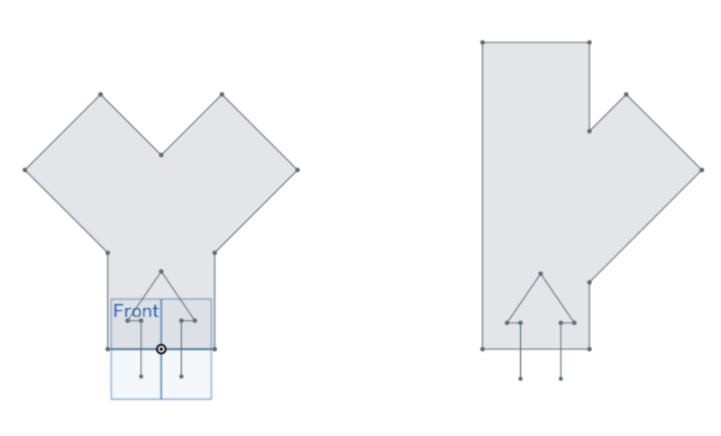

Ik vroeg me af of voor de toevoer het uitmaakt of je een y-stuk (45 of 30 graden) of een 45 graden t-stuk gebruikt. Uitgaande dat je vanaf de onderkant op onderstaande tekening inblaast kan ik me voorstellen dat bij een 45 graden t-stuk het deel wat aftakt minder lucht krijgt dan het deel rechtdoor. Is dit correct?
Voor afvoer lijkt me dit minder/niet uitmaken omdat daar de lucht naar de onderkant op onderstaande tekening gezogen wordt.
Voor de volledigheid, wat ik bedoel, y-stuk links, 45 graden t-stuk rechts.
Afbeeldingslocatie: https://tweakers.net/i/ItZSsuQOY-ZDQn5lHy1psznhW8M=/800x/filters:strip_exif()/f/image/yvnLIeeDqPCRVfZG1zu0Iylh.png?f=fotoalbum_large
  • Onno !
  • Laatst online: 19:19
De luchtstroom per richting bepaal je met de stand van de ventielen. Dus kies vooral wat handig uitkomt met je buizen.

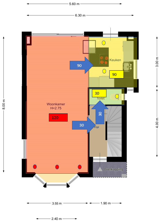

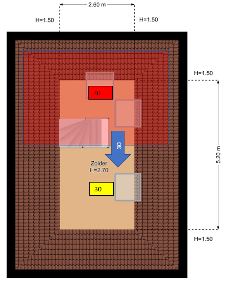

Hallo Allemaal,
Voor mijn woning wil ik graag mechanisch gaan ventileren. Door de vorige bewoners is er een mengelmoes van ventilatieroosters en ARKO-ventilatie toegepast, en ik merk dat dat niet voldoende is. Zo blijft het lang vochtig in de badkamer zelfs met het raam open, en is het tenzij ik actief ramen tegen elkaar open zet 's middags nog steeds "slaap-muf" in de slaapkamer. Aangezien ik in het hele huis luchtverwarming (airco) heb lijkt het mij zinvol om een systeem type D met WTW toe te passen.
Voor ik aan de slag ga met het uitrekenen van een toekomstig systeem, zit ik met een praktische beperking waarvan ik mij afvraag of ik er niet te moeilijk over denk. Ik heb namelijk maar één doorvoer in mijn dak. Dit dak, niet geïsoleerd en zo luchtdicht als een vergiet, is van binnen bekleed met asbest dakbeschot. Een extra doorvoer maken is dus niet realistisch.
Nu vraag ik mij af, stel dat ik de bestaande doorvoer gebruik als aanvoer van verse lucht, en de uitblaas gewoon op de zolder uit laat komen (en door de vele kieren naar buiten laat ontsnappen), zou ik dan nog een functioneel systeem kunnen realiseren? Ik snap dat er een klein beetje van de uitgeblazen lucht weer terug de aanvoer in gezogen zal worden, maar is mijn redenatie kloppend dat de voordelen van mechanische ventilatie met dat beetje "feedback" tussen in- en uitblaas nog steeds beter gaat zijn dan niets?
P.S. asbest saneren en vernieuwing van de kap staat op de planning voor hopelijk binnen een jaar of 5, dus de situatie is "tijdelijk"...

dunedanh schreef op maandag 29 mei 2023 @ 22:45:
Hallo Allemaal,
Is de verdieping onder de zolder enigszins lucht dicht en geïsoleerd tav de zolder? Anders zou ik echt eerst de zolder aanpakken. Anders heeft een wtw niet veel zin denk ik.
Ter illustratie, mijn wtw kost aan materiaal al rond de 6K. En dan doe ik de installatie zelf....
Die centen Investeer je beter met eerst de basis aanpakken

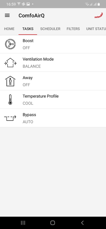

Aangezien het koelseizoen is begonnen, vergeet niet de WTW te controleren of hij nu probeert de warmte buiten te houden en 's nachts de bypass open zet. Het is nu al 23-24 graden binnen zonder de airco, veel hoger wil ik het niet hebben.
In de Q350 kan je aangeven dat het koelseizoen begonnen is en de temperatuur profiel op koel zetten om het effect te maximaliseren.

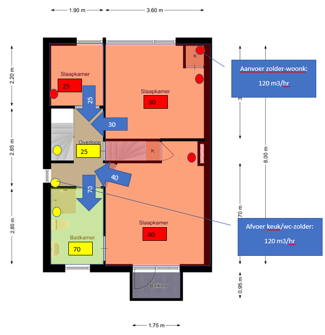

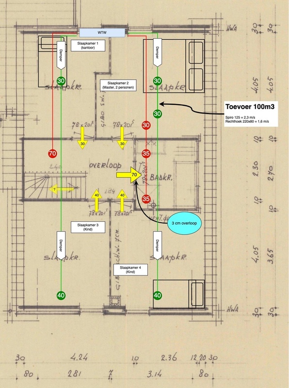

Hallo iedereen,
Samen met mijn partner heb ik vorig jaar een jaren-30 huis gekocht waar zeker 40 jaar niets aan gedaan is. Ventilatie is dan ook ruimschoots aanwezig in de vorm van buitenwind die naar binnen waait. (de zolder werd afgelopen winter rustig 4 graden in de nacht.)
Stap 1 in verduurzamen is isoleren. Eind van de zomer zal het dak geïsoleerd worden. Dat betekent dat zowel de 1e verdieping als de zolder (mansarde dak) een mooie dichte schil krijgen. BG spouwmuren en kruipruimte isoleren zullen volgende projecten zijn.
Met een luchtdichte schil wordt ventileren ineens ook belangrijk. Ik wil graag een duurzaam systeem aanleggen en ik knutsel wel eens wat in Home Assistant.
Ik heb onderstaande instructie gevolgd om de volume's te bepalen en ben tot onderstaande getallen uitgekomen. (Rood is aanvoer, geel is afvoer)
YouTube: Training 'WTW ventilatie installeren' - Zehnder en Rensa
Afbeeldingslocatie: https://tweakers.net/i/AStuDJ5SVAQI2tBYS22OexRXnfk=/full-fit-in/4000x4000/filters:no_upscale():fill(white):strip_exif()/f/image/zFybM0uEeTFI1KZ5EPxMTbOi.png?f=user_large
Afbeeldingslocatie: https://tweakers.net/i/03aizmLBgHP8H4ikkBtOgb84Sws=/full-fit-in/4000x4000/filters:no_upscale():fill(white):strip_exif()/f/image/mBUY930FzSO2mslt5uAcnJ7v.png?f=user_large
Note: 1e verdieping is 180 graden gedraaid. slaapkamers zitten gewoon boven de woonkamer.
Afbeeldingslocatie: https://tweakers.net/i/6e3-QkxxjNDGKSqOFZCHELRXPZo=/full-fit-in/4000x4000/filters:no_upscale():fill(white):strip_exif()/f/image/Gpwlj2X7Rtli0tpZC4pcpfru.png?f=user_large
Volgens mij berekening heb ik in totaal zo'n 245 m3/hr nodig. (we wonen momenteel nog met 2, maar met 3 grote slaapkamers voor ogen is het niet gek om op 4 personen te dimensioneren).
Hulpvraag:
Welke WTW is geschikt voor mijn situatie? Ik zie prijzen tussen de 1000 en 3000 euro maar zie het verschil niet goed. Ik heb last van hooikoorts en zou graag goede filters willen kunnen plaatsen en ik vind het leuk om met Home Assistant te kunnen spelen.
Qua buizenwerk: richting BG, met 120 kuub/hr en max 2.5 m/s zou ik buizen met een diameter van 150 mm nodig hebben, of 2x 100 mm. of.. ik smokkel wat en verhoog de luchtsnelheid naar 2.75 m/s en kan met 125 mm toe. Voor de aanvoer van BG kan ik de vaste kast van de slaapkamer voor gebruiken. Daar zou ik kunnen kiezen uit spiro/EPS/PVC of vierkante kanalen. Ik laat me graag adviseren. Huidige idee zou zijn om 220x90 vierkante buis te gebruiken om niet teveel kastruimte op te offeren. Maar als het qua geluid demping beter is EPS te nemen kan dat natuurlijk ook. (de slaapkamer zit direct boven de TV hoek.)
Voor de afvoer uit keuken en WC maak ik een koof op de overloop van de 1e verdieping. Daar speelt geluid iets minder mee, alhoewel overslag vanuit de WC naar de keuken niet prettig is. (keuken heeft een verlaagd plafond vanwege de afzuigkap die naar buiten lucht, in dat verlaagde plafond kan ik prima een stuk demper kwijt.) Zou ik voor de WTW ventilatie van de keuken nog steeds spiro moeten gebruiken? (en zo ja, hoe ver?) In principe hoort de afzuiger de kooklucht naar buiten te blazen.
Hoe essentieel zijn verdeelboxen? Hoe ik het momenteel voor me zie sluit ik de ventielen direct aan op het buizensysteem. Ik wil op zolder een soort ringleiding achter de knieschotten maken. De plafonds zijn gipsplaat tegen houten regels van 2 cm die weer tegen de dwarsbalken zitten. (19 cm)
En... laatste vraag: er moet een condensafvoer aangesloten worden op de WTW. stel nou dat ik een boefje ben en daar gewoon een emmer onder zet. Moet ik die dan 1 keer per week legen? of eens in de 5 jaar? (is natuurlijk afhankelijk van het weer etc. maar de goede verstaander snapt mijn vraag).
Wie mij wat kan helpen ben ik eeuwig dankbaar.
Groet, T

Threbez schreef op zaterdag 3 juni 2023 @ 21:15:
Mijn tip: Gebruik gewoon de besturing van je WTW. Gebruik domotica als HA of Domoticz hooguit voor monitoring. Als jij ooit niet meer in staat zou zijn (verhuisd / overleden etc) om die domotica werkend te houden worden je nabestaanden of de nieuwe bewoners van je huis niet blij van dergelijke constructies.
Bovendien is al dat geknutsel aan een externe besturing zwaar overgewaardeerd en bij balansventilatie ook helemaal niet nodig.
Een WTW is gewoon een kwestie van de unit ophangen, ventielen inregelen en dan op een vaste stand laten draaien.
Hier heb ik alleen een CO2-sensor in de woonkamer gehangen om bij (veel) bezoek de unit harder te laten draaien. Die hangt gewoon direct aan de unit. Geen domotica nodig dus.
Dat wordt een fantastisch systeem om het geluid van de ene slaapkamer naar dat van de anderen te verplaatsen. Ik vraag me af of je daar op zit te wachten...
Geen idee. Maar ik kan je sterk aanraden om een WTW met enthalpiewisselaar te kiezen. Dat levert vooral in de winter een hogere luchtvochtigheid in je huis op en verbetert daarmee het comfort nog verder.
Bovendien is het stroomverbruik bij lage temperaturen veel lager, omdat het voorverwarmingselement niet of nauwelijks meer gebruikt wordt.
Is ook een eigen topic over: Enthalpiewisselaar tbv WTW balansventilatie
Voordeel voor jou is dat je geen condenswaterafvoer nodig hebt.

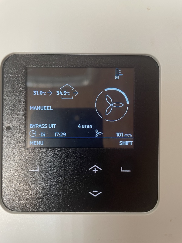

Vraagje.. Wij hebben een Q350 van Zehnder in ons huis.. Gezien de dagen nu warmer worden heb ik de wtw op koelen gezet. Nu zit er ook een bypass functie op die ervoor zorgt dat de koelere buitenlucht direct ons huis geblazen wordt (wat ik savonds wel lekker vind) Echter bij het aanzetten van de bypass functie werd er via de wizard gevraagd voor hoeveel uren per dag de bypass functie aan moet staan. Volgens Zehnder zou de bypass functie tevens geheel automatisch moeten werken, klopt dit? Zo ja waarom zou ik de bypass functie dan handmatig aan zetten?
En is het aan te raden de tuindeuren dicht te laten voor een goede ventilatie werking? (waar mijn vrouw het pertinent niet mee eensch is :) )
[ Voor 6% gewijzigd door Audione0 op 05-06-2023 22:49 ]
Ryzen 9 7950x3d / Asus Strixx x670E-E / Noctua NH-DH15 / 64GB Corsair Dominator 6000 / Crucial M500 – Samsung 990pro / MSI RTX 4070TI Super Gaming X Slim / Corsair RM1000x / Alles in een Fractal Define 7 Black gepropt
Audione0 schreef op maandag 5 juni 2023 @ 19:16:
Vraagje.. Wij hebben een Q350 van Zehnder in ons huis.. Gezien de dagen nu warmer worden heb ik de wtw op koelen gezet. Nu zit er ook een bypass functie op die ervoor zorgt dat de koelere buitenlucht direct ons huis geblazen wordt (wat ik savonds wel lekker vind) Echter bijj het aanzetten van de bypass functie werd er via de wizard gevraagd voor hoveel uren per dag de bypass functie aan moet staan. Volgens Zehnder zou de bypass functie tevens geheel automatisch moeten werken, klopt dit? Zo ja waarom zou ik de bypass functie dan handmatig aan zetten?
En is het aan te raden de tuindeuren dicht te laten voor een goede ventilatie werking? (waar mijn vouw het pertinent niet mee eensch is :) )
Normaliter staat je bypass op automatisch en stel je gewoon de temperatuur in die je het in huis wilt hebben. Dan regelt je WTW zelf of de bypass open of dicht moet.
Komend weekend, als het buiten 30 graden is, zal ie de bypass dus alleen 's nachts gebruiken en overdag proberen om de koelte binnen te houden.
Tuindeuren open zetten kan wel, maar daarmee profiteer je niet van de vele andere voordelen van je WTW, zoals:
- Gefilterde lucht (pollen!)
- Geen vliegen binnen.
- Geen herrie binnen.
- Automatische temperatuurregeling.
etc
De naam 'wtw' (warmteterugwinning) dekt de lading niet helemaal. De juiste term zou 'ttw' (temperatuurterugwinning) moeten zijn. Naast warmte kan een wtw/ttw installatie er op warme dagen namelijk ook voor zorgen dat de lagere binnentemperatuur grotendeels behouden blijft.
Met een wtw (laat ik het toch maar zo noemen :) ) heb je in potentie veel meer controle over de binnentemperatuur dan bij ventilatiesystemen die enkel afzuigen.
Er zijn een aantal zaken waar je op moet letten:
  • Luchttoevoerpunt van buiten zoveel mogelijk aan de schaduwzijde
  • Probeer direct zonlicht op glas zoveel mogelijk te vermijden
  • Zolang het buiten warmer is dan binnen proberen deuren en ramen zoveel mogelijk dicht te houden
Die tuindeuren kunnen dus open zodra het buiten koeler wordt dan binnen. Voor 'frisse' lucht hoeven ze overdag niet open, daar heb je immers je wtw voor.

Hoi Tweakers,
Ik heb een plan / schema gemaakt van de WTW opstelling die ik thuis wil installeren. Ik heb nog niet alle pagina’s van dit forum door gelezen maar ik ben inmiddels bij pagina 76 van 111. Ik doe mn best! ;)
Ik heb toch besloten om mijn idee tot dusver al op het forum te zetten zodat ik alvast van jullie expertise gebruik kan maken!
Situatie is als volgt:
De woning is gebouwd in 1991 met de isolatie standard van toen (spouw 100mm dak, 100mm). Qua ventilatie heeft de woning enkel 1 ventilatie roosters in de woonkamer, 1 ventilatie rooster in de keuken (gesloten keuken) en de slaapkamers hebben een ventilatie rooster in het raam zitten. De badkamer heeft geen enkele ventilatie los van de 2 ramen die open kunnen. De zolder loopt over de hele bovenverdieping en heeft ruimte genoeg voor leiding werk. Te bereiken via een vlizotrap. Dit is ook de plek waar de WTW moet worden geïnstalleerd.
De benedenverdieping (woonkamer, keuken etc.) is niet lekker te bereiken zonder een grotere verbouwing (koof van zolder naar beneden). Nou zijn we in de toekomst het een en ander van plan (zoals een open keuken maken) dus dat is dan het moment om ook beneden van goede ventilatie te voorzien.
Ik ben ruwweg uitgegaan van 30m3/h per persoon. Maar heb ook gekeken naar die video van Zehner (bouwbesluit) daarom 40m3/h in twee grotere slaapkamers.
aanvoerafvoer
Slaapkamer 130
Slaapkamer 26030
Slaapkamer 340
Slaapkamer 440
Overloop70
Badkamer70
Zolder1010
180m3/h180m3/h
Zoals nu getekend is alles mooi in balans.
• Zoals gelezen wordt het geadviseerd dempers te plaatsen tussen de kamer tegen overspraak.
• Ook in de master bedroom een afvoer ventiel berekend om de overloop (deur spleet) te beperken tot 30m3/h
• De aanzuig op het dak op het noorden (“koel”)
• De afvoer op het dak op het zuiden (geen probleem met verdunning)
• Eventueel nog een flexibele geluiddemper op afvoer van de WTW. Deze schijnt geluid te kunnen maken.
Vraag: maakt iemand zich druk om 100m3/h door een 125mm Spiro (rond) te duwen? De lucht snelheid zou 2,3m/s moeten worden (Vent Tools) maar na het eerste ventiel neemt deze al af naar maar 1,6m/s. Een alternatief zou zijn een rechthoekig kanaal.
100m3/h 125mm Spiro rond = 2,3 m/s Rechthoek 220x80 = 1,6 m/s
70m3/h 125mm Spiro rond = 1,6 m/s
40m3/h 125mm Spiro rond = 0,9 m/s
Vraag: Zou het nog een mogelijkheid (goed idee) om meer aanvoer dan afvoer te realiseren om zo ook via het trapgat -> gang lucht naar de woonkamer te duwen?! Minder afvoer in de overloop zou ook nog kunnen.
Vraagje: Ik zat te denken aan zo’n Orcon HRC-300 met voorverwarmer. Heeft iemand hier ervaring mee. Ik meen me te herinneren dat iemand het jammer vond dat de voorverwarming van dit apparaat alleen aan-en-uit kon. Niet modulerend. Klinkt niet efficiënt maar het zou ook jammer zijn als de unit uitgaat als het buiten te koud wordt. Weet iemand bij welke temperatuur deze inschakelt (kan dit niet vinden).
De echte keus (van WTW) is nog niet gemaakt. Er zijn duurdere apparaten te krijgen maar die bieden soms ook voordelen. Deze voordelen heb ik nog niet allemaal op een rijtje.
Alvast bedankt voor enige info en tips.
Ik heb zelf nu nog een Elan SWB als heteluchtverwarming, hier zijn vanuit de bouw geen dempers geplaatst tussen de kamers.
Met de vierkante DUCO ventielen die ik heb is er geen geluidsoverdracht tussen de kamers, enkel vanuit de badkamer omdat daar alle dempingsringen uit zijn om het debiet te kunnen halen.
De ELAN doet 600m3/U door 3x 125mm wat wel geluid geeft.
100m3/U door 125mm zou ik me niet druk om maken, met goede ventielen is dat niet hoorbaar.
Kan wel aanraden om de ventielen niet op hun max te benutten, als ze zeggen dat er 65m3/U doorheen kan dan klopt dat maar is dat wel hoorbaar.

Sinds wij hier wonen (begin 2020) hebben we comfortklachten met onze wtw (Brink Renovent 300). Wegens corona en luiheid heb ik niet echt lopen klagen bij de verhuurder. Wij zijn de eerste bewoners van de woning.
Tijdens het stookseizoen (met 20 graden op de thermostaat) hebben we het gewoon koud. We voelen een koude tocht uit de inblaasventielen. Comforttemperatuur staat goed (21 graden), bypass kan ik vanuit het menu in- en uitschakelen (zelf uitgezet). De automatische bypass heeft nooit gewerkt (elke zomeravond even met de hand opengezet, en dan hopen dat ik het de volgende ochtend niet vergat ;) ). De automatische bypass heb ik inmiddels "gefixt" via ebusd.
De filters vervang ik braaf elk jaar (tussendoor nog even stofzuigen): G3 voor afvoer en F7 voor toevoer. Ook de ventielen worden netjes schoongemaakt.
Nu ik ebusd heb dacht ik eens het eea te monitoren. Het valt me op dat het luchtdebiet voor toevoer braaf de stand volgt, maar dat de afgevoerde lucht niet hoger komt dan ~140 m³/h (ondanks dat het op 250 m³/h staat ingesteld). De kanaaldruk blijft ook steevast rond de 600pa (afvoer). De ventilator voor de afvoer blijft ook - ongeacht de stand - rond de 3100rpm terwijl die van de toevoer meer varieert. Er lijkt niet echt sprake te zijn van balans. :+
Ik heb voor de grap ook alle afzuigventielen verwijderd om te kijken of dat invloed zou hebben op het debiet/de druk/de fanspeed: nope. Kan het kwaad om de wtw even een paar minuten zonder filter (afvoer) te draaien? Ben benieuwd of het filter voor zo'n weerstand zorgt.
Is het nu toch tijd om de verhuurder in te schakelen?Afbeeldingslocatie: https://tweakers.net/i/BUAEhFN_OdvRl5-OjtXMHbdE3Xw=/full-fit-in/4920x3264/filters:max_bytes(3145728):no_upscale():strip_icc():fill(white):strip_exif()/f/image/SCovesg1wbDFGzhwZIGHdBDX.jpg?f=user_large

Mawlana schreef op vrijdag 9 juni 2023 @ 13:14:
Is het nu toch tijd om de verhuurder in te schakelen?[Afbeelding]

  • Mawlana
tsjoender schreef op vrijdag 9 juni 2023 @ 14:11:
Laatst heb ik de lagers van onze Renovent Excellent motoren vervangen en als ik het me goed herinner was de max rpm die op het label stond iets van 3300. Dus het lijkt erop dat een sensor niet de verwachtte doorstroom meet en de motor maximaal optoert in een poging dit te verbeteren. Vlak bij de fans zie je twee stalen pijpjes met een zwart rubber dopje erop. Ik heb wel meegemaakt als het gaatje in dat dopje een beetje vuil is dat de motor dan ook sneller draait omdat de sensor niet de juiste flow meet. Je kan nog proberen die schoon te maken en kijken of dat helpt. Even een uur of zo zonder filter draaien zou ook geen probleem moeten zijn verwacht ik. Als dat allemaal geen verschil maakt dan moeten de kanalen denk ik nagelopen worden. Misschien is er tijdens de bouw vuil in gekomen of is een kanaal ingedeukt.
Het verwijderen van het G3-filter levert een debiet van ~153 m³/h (een verhoging van ~20 m³/h) op de hoogste stand (250 m³/h). De druk zakt tot 580pa. NIet de verbetering die ik zocht. :+
Er klopt duidelijk íets niet...
Kan ik de ventilator eenvoudig bereiken (om sensor schoon te maken)? Dat wil ik best nog even proberen voordat ik de verhuurder benader.

Ons huis heeft wel erg veel glas, waar nog geen zonwering voor hangt. Als dit er hangt zal dit ook gaan schelen.
Dit is nu op het moment de wtw temperatuur situatie:
Afbeeldingslocatie: https://tweakers.net/i/72a40dGgd_Ixn5ZnxBmkyeDGcJc=/x800/filters:strip_icc():strip_exif()/f/image/nSMySflc970lvO96krAe2v9c.jpg?f=fotoalbum_large
Afbeeldingslocatie: https://tweakers.net/i/g2_lgPXQ1EvZ66ShFUvqqN6nhZI=/x800/filters:strip_exif()/f/image/adBmpVd1Y4QJ57ZgjiYzPvWb.png?f=fotoalbum_large
[ Voor 27% gewijzigd door Audione0 op 13-06-2023 17:44 ]

Ik heb de pijp losgekoppeld, afvoer blijft rond de 3000 rpm/600 Pa/150 m³/u hangen bij een ingesteld luchtdebiet van zowel 150 als 250 m³/u. Met andere woorden, het zit 'm óf in de wtw-unit óf in het afvoerkanaal naar buiten toe.
Ik heb de verhuurder verzocht om een monteur in te plannen.

De WTW probeert zowel de warmte (in de winter) als de koelte (in de zomer overdag) binnen te houden. Maar dat lukt natuurlijk niet als je aanvoerlucht in de zomer overdag (door die idiote constructie met zwarte buizen op een plat dak) hartstikke heet is. Dan zal de WTW alsnog proberen die lucht af te koelen met de koelere buitenlucht, maar dat gaat nooit helemaal lukken, dus je woning gaat hierdoor zeker opwarmen.
Als je wilt kun ook met WTW-ventilatie gewoon ramen open doen (voor bijvoorbeeld extra koelcapaciteit 's nachts), maar bij ons wegen de nadelen daarvan (je krijgt de vliegen, pollen, buitengeluid etc er ook bij) niet op tegen de voordelen. Hier zit alles de hele dag dicht, en omdat er bij het ontwerp van de installatie goed is nagedacht over luchtstromen door het huis heen worden alle ruimtes daarmee goed geventileerd en werkt dit zeer goed.
  • w00key
  • Laatst online: 28-09 19:06
Err, in de zomer werkt de WTW echt anders hoor.
Aanvoer komt warm aan bij de unit, gaat de wisselaar binnen, en wordt dan kamertemperatuur +1-2 graden. Of het nou 30 of 40 graden is, het maakt niet echt uit, in de winter heb je ook vaak genoeg binnen 20 buiten 0, dus 20 graden verschil. De unit vindt het prima.
Omgekeerd, retour uit de kamer wordt opgewarmd in de WTW tot aanvoer -1-2 graden.
Dus precies hetzelfde als in de winter, je raakt wel iets van energie kwijt door ventileren, maar dat is beperkt - niet voor niets heeft dat ding een thermische rendement van 90%+.
Met een bypass probeert het systeem wel 's nachts af te koelen, gisternacht was het 14 graden, en die zwarte buizen op het dak zijn prima om het nog verder te laten zakken (dauw op auto effect, objecten zijn altijd kouder dan lucht). Het effect is beperkt, beter ramen open laten tot ~10 uur 's ochtends.
In de zomer wordt dit huis vooral opgewarmd door de zon. Heerlijk in de tussenseizoen, maar nu kost het ~5 kWh elektrisch x ~8 SEER = 40 kWh thermisch om het weer weg te krijgen met airco's. Piek dagen waar alle verdiepingen worden gekoeld zijn nog veel erger.
Een WTW helpt daar maar beperkt bij; iedereen zet op dat soort dagen alle roosters dicht, of alle ramen en deuren open als het buiten kouder is dan binnen.
[ Voor 6% gewijzigd door w00key op 17-06-2023 11:09 ]
