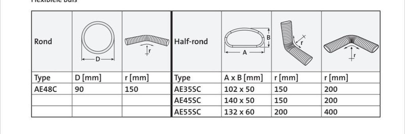

Ik lees verschillende dingen over luchtsnelheden en geluid en eigenlijk is mij niet precies duidelijk in hoeverre de buisdiameter naar de ventielen toe daar invloed op heeft:
Als algemene vuistregel lees ik vaak: max 1m/s om geluid tot een minimum te beperken. Kan iemand mij vertellen waar dat uit is afgeleid?
Veel van de standaard flexbuizen zijn tussen de 65 en de 90mm, maar als ik de Vent Tools app die @RonJ aanraadde gebruik, kom ik op het volgende uit bij 1m/s:
DiameterDebiet
63 mm11 m³/h
80 mm18 m³/h
100 mm28 m³/h
112 mm35 m³/h
125 mm44 m³/h
Ik heb in mijn voorlopige ontwerp debieten bij de ventielen van 33 tot 40 m³/h voor aanvoer en 33 tot 47 m³/h voor afvoer, maar daar zou ik dus met die flexbuizen al dik over die 1m/s zitten? (helemaal als je bedenkt dat de opgegeven diameter van de flexbuizen meestal de buitendiameter is)
Maakt de lengte daar eigenlijk nog iets voor uit?
Op zich vind ik het niet zo'n probleem om 125 te gebruiken, maar het betreft hier een renovatie en ik moet de buizen tussen de balkenlaag van ons platte dak (20cm vertikale ruimte) zien weg te werken, bij voorkeur zonder breekwerk en mijn inschatting is dat flexbuis wel heel veel makkelijker is daarvoor.
Enigzins in het verlengde hiervan, Ik twijfel voor afvoer in de woonkamer tussen 3x33 of 2x50. Als het veel scheelt in geluid dan kies ik liever voor 3x33 (een alternatief is 3x40 waarbij ik de ventielen in de keuken kan verlagen van 3x47 naar 3x40, maar dat is dan een compromis), maar alleen als het nodig is natuurlijk.
Of is afvoer van 50 helemaal geen geluidsprobleem (aangezien voor het geluid 70-75 als vuistregel wordt genomen voor afvoer)? Hoe verhoudt die 1m/s luchtsnelheid (in de buus) zich tot het ventiel? Als leek denk ik: dat ventiel heeft veel meer effect op het geluid dan de buisdiameter?

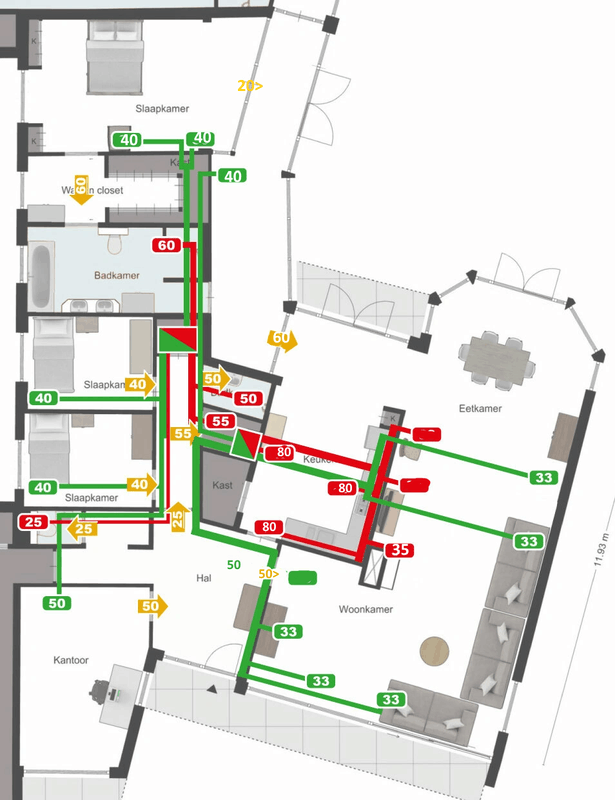

Omdat een plaatje wat makkelijker praat, dit is het systeem zoals ik het nu voor ogen zie. Ik heb ervoor gekozen om 2 zones te maken (grofweg: woon en slaap), die dan elk een eigen WTW unit krijgen.
Afbeeldingslocatie: https://tweakers.net/i/bFsnm5whv8oSTpftrg2cZa2cwUk=/232x232/filters:strip_icc():strip_exif()/f/image/bZwemwJQ4FDler6jmBLBCWAE.jpg?f=fotoalbum_tile
Totaaloverzicht
Afbeeldingslocatie: https://tweakers.net/i/ZcWGCsDStvczAOer1diwFuFTizk=/232x232/filters:strip_icc():strip_exif()/f/image/pPo2HJ6MuPFemAWD130fIqlX.jpg?f=fotoalbum_tile
Unit 1
Afbeeldingslocatie: https://tweakers.net/i/eirkJGBF4X_mjXeq4kbAO3g4y9A=/232x232/filters:strip_icc():strip_exif()/f/image/eXZJuSZDgopw5mRlYE3Lqs2y.jpg?f=fotoalbum_tile
Unit 2
En de debieten:
Afbeeldingslocatie: https://tweakers.net/i/-O7X4XI6b2RrLg0tfv5KcSUKhg0=/full-fit-in/4000x4000/filters:no_upscale():fill(white):strip_exif()/f/image/vSWCIaSAfxEnqzzWMd5GgQiF.png?f=user_large
Op de hal, badkamer en inloopkast kan ik werken met koven (het halletje/overloop tussen de twee units krijgt dan een geheel verlaagd plafond), in de keuken zou dat boven de keukenkastjes moeten, op alle andere plekken is dat niet gewenst.

  • w00key
  • Laatst online: 20:45
Mr_Kite schreef op zaterdag 22 oktober 2022 @ 17:38:
Totaaloverzicht
Unit 1
Unit 2
En de debieten:
Als je ruimtes heb waar je niet tegelijk bent mag je ook flow "dubbel" rekenen. Bijvoorbeeld slaapkamer - kantoor als een paar.
+55 in slaapkamer, geen afzuiging.
-55 in kantoor, wel afzuiging, geen toevoer.
Zo kom je weg met een lager totaal.

Even heel grof geschetst:
Afbeeldingslocatie: https://tweakers.net/i/cOwuM_ehasBKefjQHc8_9g9a-3o=/x800/filters:strip_exif()/f/image/LB7xCwOwJA5VmhkgUCNlbNLa.png?f=fotoalbum_large
Dat haal je overigens makkelijk met een 600m3/h model zoals de Zehnder ComfoAir Q600, totaal getekend is 465m3/h, je hebt nog 145m3/h marge. Een Q450 zal ook net gaan, ik heb 275m3/h nu staan bij WK+Keuken aan afvoer, iets minder mag ook, en bij technische ruimte heb je niet zoveel nodig.

w00key schreef op maandag 24 oktober 2022 @ 00:20:
Dat is voor het kantoor inderdaad een slimme oplossing waar ik nog niet aan had gedacht, bedankt!
Het enige is daarbij wel dat ik bewust voor twee losstaande systemen heb gekozen en deze in jouw voorstel zijn gecombineerd tot 1 systeem. Feitelijk een zonering, maar dan afzonderlijk geregeld met eigen WTW. Dat heeft als voordeel dat de slaapkamers (die wij graag koud hebben) losstaan van de woonkeuken, en dat ze vele malen lichter (en daarmee stiller) uitgevoerd kunnen worden, en nog steeds op de feeststand kunnen. Het kantoor wordt slechts incidenteel gebruikt.
Als ik dat gescheiden karakter behoud, en ik vervang die 50 toevoer in het kantoor door afvoer, dan moet ik ineens op een andere plek extra aanvoer doen omdat ik die slaapkamers al kwijt ben aan de badkamer en de WC.
Ik zou ook altijd een flow creëren van hal/kamers naar woonkamer/keuken, zo voorkom je dat kookdampen verspreiden. En zelfs dan geniet de 1e verdieping hier soms mee met de curry / steak.
Er is, in mijn oorspronkelijk voorstel een flow van 140 de keuken in, dat is al behoorlijk stevig volgens mij. De master bedroom is daarbij gescheiden door de "Gallerij" waar 40 vandaan kwam in mijn oorspronkelijke plan, ik verwacht niet dat de curry daar tegenin zwemt >:)
Daarbij was het plan om de huidige afzuigkap te behouden.
Laatste is, doe letterlijk alle afzuiging in de keuken. Elk ventiel kan makkelijk 50 m3/h aan, en STB-2 van Zehnder gaat tot 150m3/h per punt. Het mag daar beetje heen waaien.
Geluid is het primaire aandachtspunt in het ontwerp. Die 47m³/h zat voor mij al aan de limiet, omdat ik met 90/75 buizen wil werken, en liever niet meer dan 2 buizen per ventiel. Met 80m³/h per ventiel zou zelfs 3 per ventiel al krap zijn. Drukverschillen gaan kwadratisch per luchtsnelheid. Daar komt bij dat ik ongeveer de helft van de dag in de keuken doorbreng - daar zit de vloerverwarming en een heerlijke bar waar ik meestal werk. Daar was dat 'waaien' zelfs al een reden dat ik overwoog om die 3x47 uit de keuken en 3x33 uit de woonkamer te balanceren naar 6x40. Het mooie van dit ontwerp is dat dat achteraf (als de wind te sterk blijkt) dan ook nog zou kunnen door de ventielen te stellen.
Mag ik nogmaals mijn dank uitspreken dat je de moeite hebt genomen om mijn ontwerp de bekijken? _/-\o_

Oh ja, dat zijn trouwens wel erg krappe buisjes, als je ruimte in de hoogte wilt besparen vind ik platte kanalen een betere oplossing; ik heb dat ook gedaan hier voor afzuiging naar buiten via minimaal verlaagd plafond.
Buizen kunnen op zich wel meer aan dat wij vaak rekenen, 50 m3/h door een 80mm buis is maar 1.6 Pa/m, (app: Lindab Vent Tools), maar wat je kwijt raakt aan energie komt terug als warmte en geluid en dat wil je niet.
Een standaard maat is 220x80mm, doorsnede equivalent aan een 150 mm buis. Niet helemaal, je hebt een kleine penalty tov buis van zelfde doorsnede maar dan rond. Lucht blijft kleven aan oppervlaktes dus hoe meer vrije ruimte, hoe beter dat werkt, en rond is gewoon optimaal.
150 m3/h (voor 3 punten) daisy chain op 1 kanaal van 220x80 = 2.37m/s, 0.8 Pa/m.
150 m3/h daisy chain op 1 kanaal van rond 100 is 3.8 Pa/m, 125 is 1.3 Pa/m, 140 is 0.8 Pa/m, 150 is 0.6 Pa/m. Die paar mm maakt echt veel uit en is niet alleen maar v^2, dat black magic laat ik lekker door de app uitrekenen, meestal met flows met een paar nullen extra :)
1 doorgeluste hoofdbuis scheelt een hoop losse buisjes. In dit huis hebben ze een 125mm rond kanaal gebruikt per 2 inblaas punten, eerste op een T stuk, dan eind bocht.
Ik heb zelf de 220x55mm versie gepakt voor de afzuigkap (125mm rond equiv area, 100mm hydraulic):

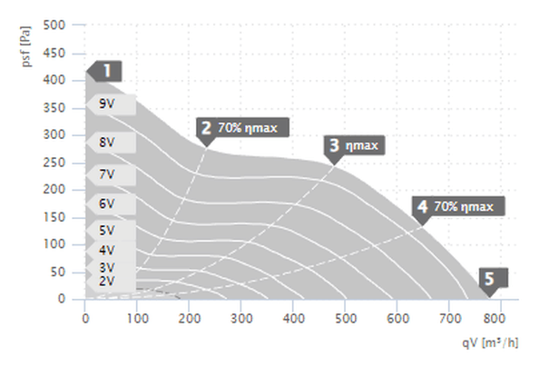

Random EC / inverter drive buisventilator ter illustratie, van een Ruck EM 150L EC 01:
Afbeeldingslocatie: https://tweakers.net/i/SoDD31G-vyuTt_hLJFsFz0m6umk=/full-fit-in/4000x4000/filters:no_upscale():fill(white):strip_exif()/f/image/jMgx0YBdc0QjJYi1O1yE9mKq.png?f=user_large
Zonder tegendruk heb je erg veel flow, maar maximum static efficiency is ergens in het midden, waar de motor meeste van zijn verbruik aan energie geeft aan de luchtstroom. Zoiets gebruiken ze ook in de WTWs, die zijn zelfs in 2004 al overgestapt op gelijkstroommotoren.
Mijn Zehnder Q350 zit op zijn max op 350m3/h @ 150-200 Pa.

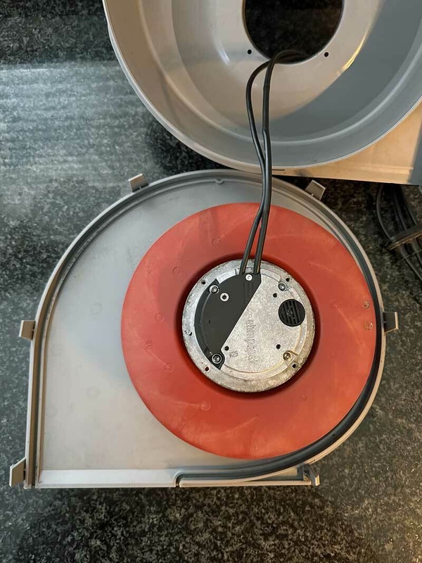

Tussentijdse update
Inmiddels heb ik de originele NSK 626Z lagers van mijn WHR 930 vervangen en de ventilatoren grondig schoongemaakt. Ik heb zo’n donkerbruin vermoeden dat de vorige eigenaren hooguit de filters periodiek hadden vervangen. Zoals je op de voor en na foto’s kunt zien heeft de WTW-unit in elk geval nooit eerder een onderhoudsbeurtje gehad. Er zat roest op de lagers en de ventilatoren en slakkenhuizen zaten onder een flinke laag stof op een bedje van insectenkadavers. :r
Steekproefgewijs heb ik een aantal toevoer- en afvoerventielen opnieuw gemeten met mijn anemometer (Bloempotmeter 1.0) op de middenstand. In de toevoer meet ik helaas na de onderhoudsbeurt geen enkel verschil. In de afvoer meet ik een gemiddelde verbetering van grofweg 3%. Een klein verschil, maar wel interessant, aangezien de lagers in de ventilator voor de toevoerlucht veel slechter eraan toe waren én deze ventilator vanwege de vieze buitenlucht logischerwijs zelf ook veel viezer was. Het systeem is wel direct een stuk hygiënischer en merkbaar stiller geworden.
Afbeeldingslocatie: https://tweakers.net/i/jeCjv27XJxY2ilAGML5cTYAtTK8=/x800/filters:strip_icc():strip_exif()/f/image/y0q3uL7BHs5TqEg9cOUH82Si.jpg?f=fotoalbum_large

Het meest gemakkelijke antwoord op de vraag waarom ze zo vies zijn, is dat de vorige eigenaren de WTW-unit nooit hebben onderhouden. Als je alleen periodiek de filters vervangt, wordt de toevoerventilator steeds viezer. Roestende lagers zie ik bij de WHR 930 vaker voorbijkomen op diverse fora.
De vieze buitenlucht stroomt via een buitenkanaal naar de WHR 930. De toevoerventilator blaast deze vieze lucht door een plaatfilter (G3) naar de warmtewisselaar. Het filter zit dus ná de toevoerventilator. Dit filter zuivert de lucht van grove verontreinigingen zoals zand, stof en insecten, zodat de warmtewisselaar zo schoon mogelijk blijft. Via de warmtewisselaar gaat de gefilterde lucht de woning in. De afvoerventilator blaast de warme lucht uit de woning opnieuw door een tweede plaatfilter (G3), zodat dezelfde warmtewisselaar ook niet vies wordt van de binnenlucht. Via een luchtkanaal verlaat de lucht tot slot de woning.
Op de foto die ik eerder had geplaatst staat de toevoerventilator, inclusief het bijbehorende slakkenhuis. Beide komen in aanraking met vieze buitenlucht, aangezien de lucht pas daarna door het filter gaat. In deze lucht zitten insecten waaronder in mijn geval veel muggen, maar bijvoorbeeld ook het roet van de vuurkorf van de buren blijft erop plakken. De afvoerventilator komt alleen in aanraking met lucht uit de woning. Die was daarom bijna niet vies en ook de lagers waren in een veel betere conditie. :)
Dat klopt niet helemaal. Zoals @Tavru schrijft is de volgorde anders dan ik hierboven schreef. Zie ook deze afbeeldingen.
Afbeeldingslocatie: https://tweakers.net/i/YgjbYXn_RUH48BAJD7fLGYQldTw=/x800/filters:strip_icc():strip_exif()/f/image/jrORqtmPOqs4hgbYf2hXyARG.jpg?f=fotoalbum_large
Afbeeldingslocatie: https://tweakers.net/i/mBZ67N1c2AM4KVxbd9NVca0ug-4=/x800/filters:strip_icc():strip_exif()/f/image/XnGvFl9ykWW8jwpBMmsXPqFL.jpg?f=fotoalbum_large
[ Voor 33% gewijzigd door Squawk op 25-10-2022 23:19 ]

@Squawk Ik wil en moet je toch even corrigeren voor wat betreft de plaats van de ventilatoren en de filters. De filters zitten voor de wisselaar en de ventilatoren zitten achter de wisselaar. Dus de lucht gaat eerst door een filter, dan door de wisselaar en vervolgens door de ventilator.
Veel mensen zijn er zich niet beuwst van de vliegen en ander gedierte op de filters liggen. Trek je die filters er uit dan "veeg" je een deel(tje) van dat spul er af. De wisselaar sluit behoorlijk af tegen de behuizing maar toch zijn er nog wel openingen waardoor het uiteindelijk aan de "verkeerde" kant van de wisselaar komt. Ik ben daar zelf ook behoorlijk van geschrokken toen ik nog een WHR 930 had. Ik trof er zelf nog levende exemplaren aan (wonderlijk genoeg).
Overigens heb je een goed stuk werk geleverd met dat schoonmaken en de lagers vervangen. Jammer genoeg wordt er nog te vaak verteld dat lagers niet vervangen kunnen worden. Of het economisch verantwoord is weet ik niet gezien de man-uren. Maar nog goed materiaal weggooien vind ik zonde.

Bedankt voor je correctie. Feitelijk is het nog steeds dezelfde viezigheid als ik al schreef, maar belandt het via een iets andere weg in de ventilator. (y)
Wat betreft het vervangen van een volledige ventilator als de lagers zijn versleten… In mijn geval heb ik alle lagers vervangen voor minder dan 20 euro. Dit zijn SFK-lagers, dus niet van die AliExpress-lagers. Twee vervangende ventilatoren aanschaffen had mij in totaal ruim 400 euro gekost, exclusief voorrij- en montagekosten. Dit zouden dan tweedehands gereviseerde ventilatoren zijn.

Ik heb mijn Ubbink Air Excellent collectie binnen, maar ik moet zeggen dat de buig radius uit de datasheet wel erg optimistisch is.
Afbeeldingslocatie: https://tweakers.net/i/PWmd-ep6fVsub5HLrjNYmGLn96A=/800x/filters:strip_icc():strip_exif()/f/image/th59ttQTSO27odSSzkSuwY1I.jpg?f=fotoalbum_large
Dit is AE55 met een radius van ongeveer 500:
Afbeeldingslocatie: https://tweakers.net/i/N1VevBnFZiF066tBTymyJm4XqBI=/x800/filters:strip_icc():strip_exif()/f/image/ODVBnPLcjqyTbNZxUCuLe8fQ.jpg?f=fotoalbum_large
Een en al buckling met significante knikken naar binnen toe die de airflow niet ten goede komen. Doe ik iets verkeerd? Ik heb al gedacht aan het voorverwarmen van de buis, maar vraag me af hoeveel dat gaat schelen.
DiLDoG schreef op zondag 30 oktober 2022 @ 20:09:
Ik vertrouwde de R150 uit de folder voor mijn ø90 buis ook al niet en ben toen speciaal naar Doesburg gereden (daar zit Ubbink) voor een stukje monsterleiding wat ik zo meekreeg. Aan de hand daarvan bepaald dat ik beter rekening kon houden met R250...
Maar bij die rechthoekige buis ziet het er wel heel bijzonder uit idd. Ik zou morgen even contact met Ubbink opnemen, misschien kunnen die helpen.

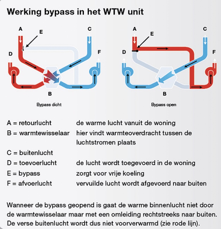

Herkennen mensen dit?
Sinds een paar weken draait hier een Itho HRU 350 eco. Vrijdagavond stond hij ineens in de bypass stand, alsof het zomer is. Gisterochtend stond hij nog steeds in bypass. Heb de stekker er uit getrokken en na een minuutje er weer in, alles weer normaal.
Zonet stond hij wéér in bypass.
Nu is het ongewoon warm voor oktober, oké. Maar dit kan toch niet de bedoeling zijn, dat hij in de herfst koele (15.5 graden) lucht naar binnen haalt?

Glenfiddich schreef op zondag 30 oktober 2022 @ 20:57:
Hoe warm is het binnen? Bij mijn oude Zehnder kan ik een comfort temperatuur instellen, als afgezogen lucht warmer is dan dat probeert hij te koelen met bypass.
De nieuwe doet iets slims met seizoen herkenning dmv temperatuur afgelopen 5 dagen (RMOT). Ik heb hem niet in de "verkeerde" stand gezien.
Probeer een vergelijkbare instelling te vinden bij je unit en die zo instellen dat bypass niet zo snel aan gaat.
  • Glenfiddich
  • Laatst online: 21:13
w00key schreef op maandag 31 oktober 2022 @ 06:07:
Binnentemperatuur 20-21 graden. Toen hij vrijdag in de bypass ging is hij de hele nacht in bypass gebleven, terwijl het 's nachts 14 graden was ofzo. Dus als het doel is koelen totdat een comfort-temperatuur was bereikt dan zou hij niet de hele nacht door zijn gegaan zou ik denken.
Ik weet niet hoe "slim" de HRU 350 is, en of hij zo slim is dat hij door een warme oktobermaand denkt dat het zomer is. Of dat een temperatuursensor misschien defect is (zou niet fraai zijn bij een nieuw apparaat dat net een paar weken draait).
Nadeel van deze unit is dat je er als consument out of the box helemaal niets aan kan veranderen qua instellingen. Ik heb inmiddels al de wifi control module uit dit topic besteld, dan kan ik als het goed is de instellingen inzien en wijzigen en de waardes van de sensoren etc zien.

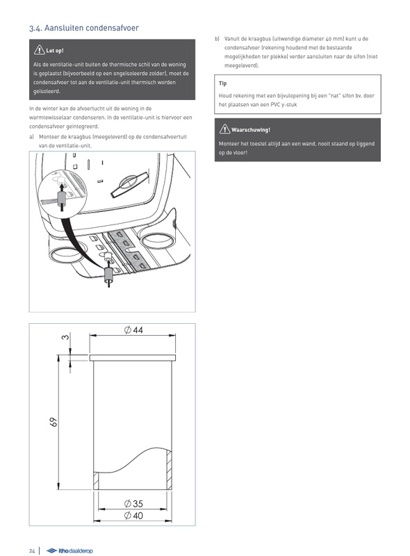

Slonzo schreef op woensdag 2 november 2022 @ 10:59:
Steekt het afvoerbuisje niet te ver in de sifon? Mogelijks zuig je daardoor rioollucht aan.
Hij moet ~3cm onder water zitten, maar ook niet meer.
Ik weet dat er units zijn waar het zo wordt aangegeven in de installatie handleiding, maar niet bij de HRU350.
Als je het volgens de handleiding aansluit kom je zo uit:
Afbeeldingslocatie: https://tweakers.net/i/seVl-AOL4623Kao2ckSItMKsCRI=/800x/filters:strip_icc():strip_exif()/f/image/LhyrRSnRnA4HCmN0FSxW7C0y.jpg?f=fotoalbum_large
Dus met een Y stukje die volgens de handleiding bedoeld is voor het kunnen bijvullen van de sifon.
Vanwege de duidelijk voelbare onderdruk (de unit zuigt daar wat lucht aan) lijkt me dat ook de beste optie, je zuigt zo geen rioollucht aan. Overigens, zoals ik eerder al schreef, zit de condensafvoer op de afvoer niet op de aanvoer dus die lucht komt als het goed is sowieso niet in huis.

  • itsjohan
  • Laatst online: 23:32
Glenfiddich schreef op woensdag 2 november 2022 @ 11:34:
Eh, dan krijg je wel een flink 'lek' en neemt de effectieve afvoercapaciteit van je HRU wel sterk af... of sluit je dan die Y weer met een dop af ofzo (en dan voegt het toch niets meer toe?)

  • Glenfiddich
itsjohan schreef op woensdag 2 november 2022 @ 11:37:
Ik heb er zelf een schroefdraad op en afsluitdop erbij, mijn aanvankelijke idee was dat ik hem daarmee dus kan afsluiten.
Maar vanwege de duidelijk voelbare onderdruk moet ik zeggen dat ik niet helemaal weet wat wijsheid is, dop er op of dop er af?
Ik ben er vrij zeker van dat ik met dop er op rioolgas aanzuig, dat kan haast niet anders. Een waterslot houdt lucht immers alleen tegen als er geen druk op staat.
Als het goed is zou dat niet uit moeten maken omdat de condensafvoer op het afvoerkanaal zit zodat die lucht naar buiten gaat en niet naar binnen. Want de handleiding zegt letterlijk: "In de winter kan de afvoerlucht uit de woning in de warmtewisselaar condenseren. In de ventilatie-unit is hiervoor een condensafvoer geïntegreerd".
Maar het risico lopen om methaangas naar binnen te trekken is echt wel het laatste wat ik wil!
Vandaar dat ik vooralsnog de dop er af heb.
Kan je uitleggen wat je bedoelt met "een lek waardoor de effectieve afvoercapaciteit sterk afneemt"? En waarom dat niet het geval zou zijn als hij lucht uit de riolering aanzuigt maar wel als dat binnenlucht uit de woning is?
Als iemand hier verder nog iets zinnigs over kan zeggen dan hou ik mij van harte aanbevolen, want ik heb mij hier zelf ook al een aardig tijdje het hoofd over gebroken! _/-\o_

Plaatje uit de installatiehandleiding van de HRU 350:

Welke handleiding heb jij die pagina uit? Want in de handleiding die ik heb ziet het er zo uit:
Afbeeldingslocatie: https://tweakers.net/i/fZ9R7Gpj_b7CMu8hzkxtYvLUU-c=/x800/filters:strip_icc():strip_exif()/f/image/gUXMBvui0mKtcOPmwIomWmGq.jpg?f=fotoalbum_large
Vandaar dat jouw verhaal over dat slangetje en die drie centimeter mij niks zei.

Zo, die is inderdaad verwarrend! Ik denk dat jouw plaat uit de 'installatie en gebruik' handleiding komt:
https://ithodaalderop.compano.com/Data/Environments/000001/Attachment/Bijlage/A04_Ventilatie/A04_02_Gebalanceerd/A04_02_01_HRU/A04_02_01_03_350/B01_06_MTE/01-04778-007%20%20Handleiding%20HRU%20ECO%20350.pdf
Mijn plaat komt uit de Installatiehandleiding: https://www.ventilatieland.nl/files/itho-daalderop-wtw-hru-350-Installatiehandleiding_10638762606278.pdf
Die laatste zie ik echter niet meer terug op de Itho site, dus wellicht is dat een oude versie (?). De uitleg van Itho is er echter niet duidelijker op geworden....
