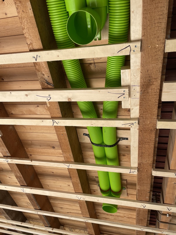

Hoe bevestigen jullie de Ubbink flexibele 75mm kanalen tegen het plafond? De officiele beugels zijn belachelijk duur tegen +2 EUR per stuk, ik moet +/- 150m vastmaken tegen het kelderplafond... Ik dacht aan montageband maar ik weet niet of dat een goed idee is in een vochtige kelder.
  • Lochnes

montageband idd.

Slonzo schreef op vrijdag 26 augustus 2022 @ 21:07:
Montageband werkt het beste. Die officiële beugels zijn het allemaal net niet naar mijn mening.
Afbeeldingslocatie: https://tweakers.net/i/fD24CiD_cO3xLSHnfQzh1XbyFzk=/x800/filters:strip_icc():strip_exif()/f/image/SjZR3KJgLNTEaH5FYTaODVGU.jpg?f=fotoalbum_large
Afbeeldingslocatie: https://tweakers.net/i/yDN5ajoZg4mls8sS5UEps-oRMIA=/x800/filters:strip_icc():strip_exif()/f/image/R7nFARXbrm9VqShZcZmBwmPx.jpg?f=fotoalbum_large

Ik ben bezig met het aanleggen van een ventilatiesysteem in een 17e eeuwse woning. Het is nogal een puzzel om in de bestaande constructie de buizen netjes weg te werken. Op basis van het verwachtte aantal mensen per ruimte en wat concessies ivm de plaatsingsmogelijkheden heb ik bedacht dat we twee zones kunnen inrichten. Een voor de slaapverdieping en een voor de rest van de woning. Het liefst had ik per verdieping apart willen aansturen maar ik heb nog geen WTW unit gevonden waarmee dit goed zou lukken.
Zone 1: 140 in en uit
Zolder
Kinderkamer 1  70m3/h uitblazen 100mm buis
Kinderkamer 2  70m3/h uitblazen 100mm buis
Slaapkamer        140m3/h afzuigen 220x90mm kanaalbuis
Badkamer          losse afzuiging direct naar het dak wanneer gedoucht wordt.
Zone 2: 320 in en uit
Woonkamer         160m3/h uitblazen 220x90mm kanaalbuis
Keuken                160m3/h afzuigen 220x90mm kanaalbuis
Begane grond/ souterrain
Wtw kast             80 m3/h uitblazen 125mm
Toilethal               160m3/h afzuigen 220x90mm kanaalbuis
Souterrain plafond 80 m3/h uitblazen 125mm
Ik heb hier wel wat vragen over en ik hoop dat jullie mij daarmee kunnen helpen.
In deze kanaalbuizen wil ik een gat zagen en dan enkele 200mm ventielen toepassen om te kunnen inregelen. Is dit een goed idee of kan ik beter meerdere kleine ventielen naast elkaar in de buis boren? Het is helaas niet mogelijk om overal in de kamer verspreid de ventielen te plaatsen. Wel heb ik geprobeerd de in en uitgang per verdieping zo ver mogelijk uit elkaar te leggen. Klinkt dit als een redelijk systeem of heb ik belangrijke zaken over het hoofd gezien? Ik ben uitgegaan van 4 personen met soms wat extra.
Ik zit aan deze WTW unit te denken: https://www.ventilatielan...2-zonesturing-570m-h.html
En dan met 180mm buizen naar buiten verbonden.
Alvast erg bedankt voor jullie tijd.

Op dit moment ben ik bezig met het uitwerken van de aanleg van balansventilatie voor mijn jaren-70-woning. De kanalen heb ik aardig in weten te plannen door gebruik te maken van bestaande kanalen van de type-C-ventilatie, de ruimte achter de knieschotten en een oude schoorsteen. Qua capaciteit kom ik uit op 300 m³/h.
Het komt het beste uit om de unit liggend in de knieschot-ruimte van het CV-hok te plaatsen. De enige unit die ik tot nu toe gevonden heb die geschikt is om liggend te plaatsen is de Itho Daalderop HRU ECO 300 (link). Vloer-montage past dan het beste:
Afbeeldingslocatie: https://tweakers.net/i/JmWL7fdg8QbRJ2vr9PSM24gua-A=/full-fit-in/4000x4000/filters:no_upscale():fill(white):strip_exif()/f/image/EvJYruCwWBDbxR6HdoYM34r3.png?f=user_large
Hij is dan dus 40cm hoog (+ een paar balken oid waar hij op komt te liggen) en 65cm diep. Kent iemand nog units met vergelijkbare afmetingen die geschikt zijn om in deze richting te plaatsen?Vooral wat betreft sensoren en mogelijkheid om te koppelen met Home Assistant zie ik wel mogelijkheden tot verbetering, maar het moet natuurlijk wel passen.
  • Glenfiddich
  • Laatst online: 21:13
Jan Jaap schreef op dinsdag 30 augustus 2022 @ 08:05:
Ik heb oorspronkelijk precies datzelfde plan gehad, de unit liggend in de knieschotruimte van het CV-hok plaatsen van onze jaren 70 woning. Ook met de ECO 300. Ondanks uitgebreid zoeken was dit de enige unit die in aanmerking zou komen die in Nederland verkrijgbaar is. Er zijn nog wel een paar andere, maar die hebben een aanzienlijk lagere capaciteit.
Omdat ik nogal twijfelde of het fatsoenlijk aan te leggen was heb ik van wat latten de unit "nagemaakt" op ware grootte en de buis in-en uitgangen er op getekend om hem in te passen.
Uiteindelijk heb ik vervolgens van dit plan afgezien omdat het vanuit de liggende positie in de hoek onder het dak een te grote wirwar van buizen zou worden. Ik zat óf met tig bochten om buizen over elkaar heen en langs elkaar te kunnen krijgen naar hun plek van bestemming, óf het ding lag gruwelijk in de weg vlak voor de CV-ketel teneinde hem ver genoeg van het schuine dak af te kunnen leggen om nog met de buizen te kunnen manoeuvreren.
Ik zou er ook in jouw geval nog eens goed over nadenken of je met je buizen een beetje uitkomt voordat je over gaat tot bestellen.

  • Jan Jaap
  • Laatst online: 28-08 15:07
Glenfiddich schreef op dinsdag 30 augustus 2022 @ 08:14:
Dank voor je reactie! Fijn om wat bevestiging te hebben dat dit echt de enige lijkt te zijn die dit kan.
Qua buizen heb ik al aardig lopen uitplannen en lijkt het wel goed te komen. De afvoer van binnen komt al aan de linkerkant uit, de toevoer naar binnen kan ik relatief simpel via rechts laten lopen. Aanvoer van buiten kan dan recht naar boven door het dak en afvoer naar buiten rechts een stuk langs het plafond en dan naar door het dak. Veel buizen worden het sowieso, maar ik het aantal bochten naast de unit zal meevallen.
  • Rzaan
  • Registratie: Mei 2018
  • Laatst online: 00:51
Rzaan
Altijd zoekende
@Jan Jaap
Ik heb een huis uit de jaren 80 en zag enorm op om overal buizen en koven te moeten plaatsen.
Uiteindelijk gekozen voor een hybride systeem
Deels 'klassieke' centrale afzuiging.
Deels systeem van Brink
  • Voogel
  • Registratie: April 2016
  • Laatst online: 29-08 19:20
Ik heb een HRU ECO 200 liggen maar ik moet zeggen dat het niet ideaal is: je kan eigenlijk niet meer bij de filters en voor de goede condens loop moet hij hoog genoeg liggen voor de riool aansluiting.

  • Maurice1066
  • Registratie: April 2022
  • Laatst online: 22:05
Wellicht brink renovent sky 300? Kan ook staand en liggend of plafond. Daar zit ik zelf baar te kijken, naar nu zie ik dat de hru300 ook plat kan. Dus deze ga ik ook ff bekijken

  • Jan Jaap
Rzaan schreef op dinsdag 30 augustus 2022 @ 09:52:
@Jan Jaap
In mijn geval gaat het gelukkig zonder koven lukken en kan ik de buizen overal in loze ruimte kwijt. Dat vind ik dus wel de moeite voor een uiteindelijk beter gebalanceerd systeem.
Voogel schreef op dinsdag 30 augustus 2022 @ 12:26:
De 200 lijkt volgens de beschrijving ook niet plat op de vloer maar alleen rechtopstaand op de vloer. Bij de 300 hou je via de bovenkant wel toegang tot de filters. Door het schuine dak kan ik daar ook nog wel redelijk bij komen.
Maurice1066 schreef op dinsdag 30 augustus 2022 @ 14:24:
Goede suggestie! Die is iets lager als je 'm plat legt, in ruil daarvoor iets breder. Maar vloermontage wordt officieel niet als optie aangeboden. Ik vermoed omdat je alleen vanaf de onderkant bij de filters kan komen en dat lukt dan niet meer..

  • Lochnes
  • Registratie: April 2021
  • Laatst online: 21:58
Hier om die reden ook de HRU ECO 300 (en dan de duo zone) plat liggend geinstalleerd. Filters vervangen geen probleem, die gaan ook nog een soort schuin naar je toe dus hoeven niet recht omhoog. Hij moest nog op een verhoging omdat de comdensafvoer eronderdoor naar een sifon op +/- 20 cm boven de vloer moest - kwam
dus bewt wel stuk omhoog en kon hem niet in de hoek douwen. Qua domotica integratie verder ruk: de wifi add on module die ook hier ergens op het forum staat werkt niet met de 300, de spider gateway etc vervalt omdat de leverancier van itho de boel heeft opgezegd.
Verder kun je niet bij het installeteursmenu als
je geen geodgekeurde installateur of in bezit van een duur kabeltje bent om dingen specifiek in te regelen. Zover het gezeur:
Unit werkt verder top, stil, geen last van, op toeren etc lijkt te werken want ik heb geen condens op de badkamerspiegel staan en de co2 op de alaapkamer blijft onder de 500. Dus het werkt perfect, ik kan er alleen niets aan zien of regelen. Daarmee wel
hoge WAF :-)
Achteraf had ik de perilex variant beter kunnen kopen en dan via een shelly ofzo de 1-2-3 standen via de perilex geregeld zodat je mooi nachtkoeling programmas had kunnen maken

Ik ben zelf ook een systeem met spirobuizen aan het aanleggen en gebruik daarvoor 45 graden T-splitsingen, waarbij ik in diameter van groot naar klein werk:
Afbeeldingslocatie: https://tweakers.net/i/wPdCuWoppH05KoEkrK_QfBQI-vs=/800x/filters:strip_icc():strip_exif()/f/image/hkRDaMjp1DAjU6OJbnrhJF2e.jpg?f=fotoalbum_large
Mijn theorie (althans: hoop) is dat op deze manier de "flow" zo soepel als mogelijk verloopt met zo min mogelijk weerstand.

Flowtechnisch gaat dit wel goed komen. Maar hoe zit het met de overspraak? Oftewel, hoe voorkom je dat deze buis het geluid van de ene kamer naar de andere verplaatst?
Met dempers. De twee aftakkingen die je op de foto ziet komen in dezelfde ruimte uit. Op de plekken van de rode cirkels komen dempers.
