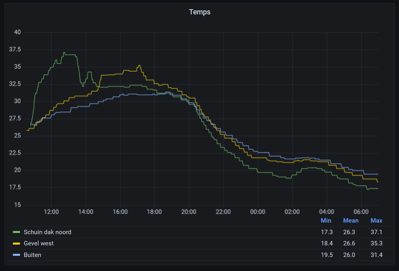

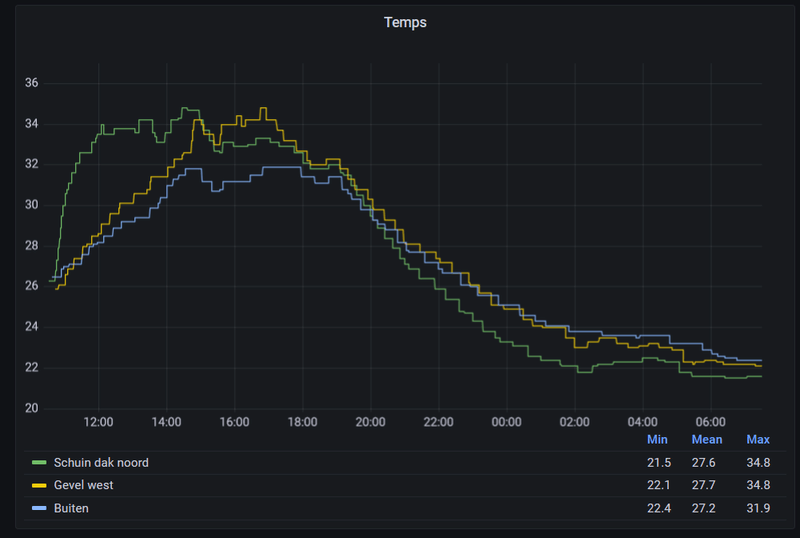

Gisteren de gehele dag metingen gedaan.
Thermometers opgehangen aan:
1. Hoog op muur op het noorden.
2. Hoog op muur op het oosten
3. Dak op het zuiden
4. Dak op het noorden, aan de oostkant met een deel van de dag schaduw van dakkapel.
De muur aan de westzijde heb ik niet gemeten. Geen mogelijkheid om op flinke hoogte een thermometer te bevestigen.
De gemiddelde temperaturen waren
1. 26,8
2. 29,7
3. 32,3
4. 28,7
De gemiddelde verschillen over de gehele dag gemeten vallen dus wel mee.
Al is 5,5 graden wat je minder hoeft te koelen natuurlijk een flink voordeel.
Wel zie je op sommige momenten van de dag grotere verschillen.
Van 13.30 uur tot 14.30 uur was het op de noordmuur rond de 29 graden en op het dak op de zuidkant rond de 38 graden.
De thermometers die ik gebruik zijn redelijk gevoelig. Een klein windje en je ziet de temperatuur al dalen. Raakt de sensor een dakpan, dan zit er na een seconde al 2 graden bij.
Als je thermometers weer wat verder van het dak haalt, daalt de temperatuur ook al snel een graad.
De thermometers zijn geijkt, maar niet supernauwkeurig. Onderlinge verschillen waren nihil.
Als je de inlaat op de noordermuur kunt plaatsen, altijd doen.
Maar er is geen man overboord als dat niet lukt, lijkt de uitkomst van mijn metingen.
Maar wellicht heeft iemand er een andere zienswijze op.

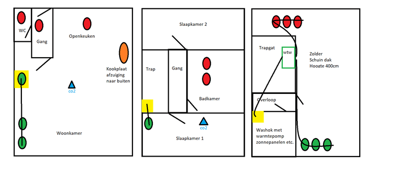

Om even iets meer duidelijkheid te geven aan het verhaal:
Afbeeldingslocatie: https://tweakers.net/i/ngLbe6awim7DP7r_zumMOI_lHb8=/232x232/filters:strip_exif()/f/image/1yK5FFa479Wm8mu1C03gJcqQ.png?f=fotoalbum_tileAfbeeldingslocatie: https://tweakers.net/i/89yZhVpSWUSO46OgqTqjgkvZDZA=/232x232/filters:strip_exif()/f/image/UGicW47FYKzylxXiMdGaa3HN.png?f=fotoalbum_tile
Dit zijn de plattegronden van onze "nieuwe" woning.
De woning word volledig geisoleerd, Daikin LT WP installatie met vloerverwarming, Daikin split airco systeem.
Door mijn overvolle schema van werk en deze verbouwing is het ventilatie hoofdstuk aan me voorbij gegaan.
Over 2 weken word de vloerverwarming geinstalleerd met daarop een nieuwe dekvloer, zodra deze droog is (1,5 week door versneller toevoeging) gaat de stukadoor aan de slag. Ik heb dus heel beperkt de tijd om alles grondig voor te bereiden en plannen.
Zoals eerder gezegd ben ik daardoor van plan om met het ubbink air excellent systeem de begane grond voor te bereiden en dan later de verdere uitwerking en systeemkeuze te doen.
Wat op de plattegrond van de begane grond keuken is, is nu woonkamer. De open keuken staat nu in de rechter bovenhoek. Er komt een afzuigkap met afvoer naar buiten te hangen.
We wonen met 2 personen, met hopelijk in de toekomst uitbreiding, en we hebben 2 grote honden.
De totale inhoud is 298 m3.
Ik zat te denken om in de keuken 2 125mm afvoerventielen te plaatsen met ieder ventiel gekoppeld aan 2 90/75 slangen. 1 van deze ventielen in het toilet, 1 in de badkameren 1 in de machineruimte met de warmtepomp, wasmachine en droger.
Voor de toevoer dacht ik aan 3 ventielen in de woonkamer, 1 in slaapkamer 1, 1 in slaapkamer 2 en 1 op de hal/overloop op de verdieping.
Qua ventielen dacht ik aan deze:
https://www.ventilatiesho...-9003-structuurlak-small/
Ogen strak, goed instelbaar en een laag geluidsniveau en 100m3/u doorlaat.
Is mijn opzet enigzins degelijk of maak ik ergens grote fouten volgens jullie?
Welke waardes zouden jullie mee rekenen in mijn geval?
Ik snap dat ik misschien veel vraag maar ik heb echt een beetje verbouwingsstress momenteel :X

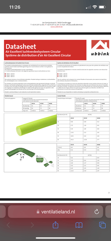

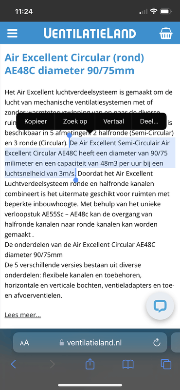

Wat kan elk ventiel aan met de slangen die eraan zitten?
Zonder herrie te maken bedoel ik.
  • Corne-P
  • Laatst online: 02-02 01:24
Afbeeldingslocatie: https://tweakers.net/i/6_hVn0KWUbMJ7OsSoWfgetrW5ik=/x800/filters:strip_exif()/f/image/fPLMQZjP5H7EaS7A9GrLqaCe.png?f=fotoalbum_large
Afbeeldingslocatie: https://tweakers.net/i/sXbAeqtd1c91czlWwIgGsIDVkWc=/x800/filters:strip_exif()/f/image/XSxu9hOrrLlkU87MC2qhb0IO.png?f=fotoalbum_large
Bedoel je dit?
Ik was wel een beetje huiverig voor die 3 m/s ivm geluid maar ik lees alleen maar positieve berichten in dit topic van zowel air excellent als hybalans systemen met eenzelfde aansluiting van 2x90/75>125.

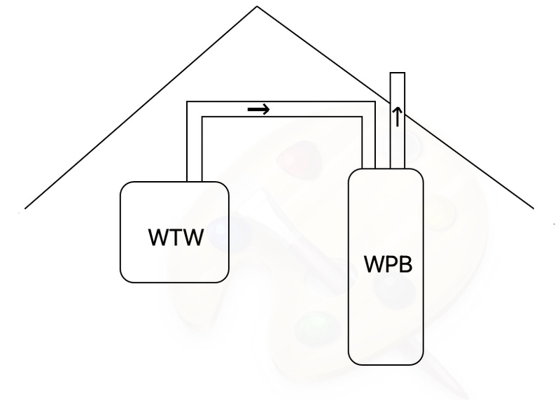

Ik ga komende verbouwing een WTW laten plaatsen.
Ook komt er op mijn zolder een warmtepompboiler te staan.
Deze zuigt ook lucht aan en voert deze vervolgens weer af.
Normaliter haal je lucht van buiten en blaas je ook weer naar buiten af.
Maar sommigen nemen de binnenlucht en blazen naar buiten af.
Of ze blazen in de zomer juist naar binnen af zodat het (minimaal overigens) koeler wordt.
Ik zat er eerst ook aan te denken om zoiets te doen.
Maar toen ik wat verder zat te peinzen, bedacht ik ineens dat ik dan het hele idee van balansventilatie door de war schop.
Heb ik daar gelijk in, of maakt het niet zo veel uit?
  • marvel27
  • Laatst online: 29-08 20:31
Inderdaad: ventilatiewarmtepomp heeft enkel zin bij Systeem C, dus bij enkel afvoer. Bij balansventialtie wordt de warmte van de afgevoerde lucht namelijk al gerecupereerd. Het zou geen zin hebben om de lucht daarnaast nog door een VWP te jagen.

marvel27 schreef op vrijdag 12 augustus 2022 @ 15:47:
Ik bedoel niet dat de warmtepompboiler op een of andere manier connected is met de WTW.
Maar ze staan als 2 los van elkaar functionerende apparaten in een huis.
Naar mijn gedachte MOET je dan voor de WarmtePompBoiler de lucht met een pijp van buiten aanzuigen en MOET je ook met een andere pijp de lucht vervolgens weer naar buiten blazen.
Doe je dat niet (zou je bijvoorbeeld de koude lucht in de ruimte blazen) dan verstoor je de balans in de ventilatie.
Is mijn gedachte, die ik wilde toetsen.

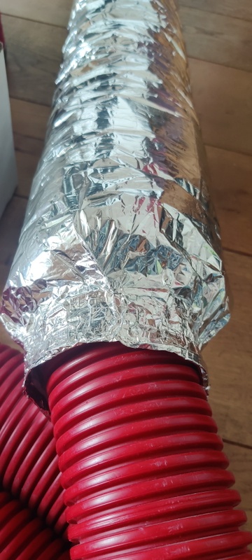

In mijn nieuwe woning ben ik erachter gekomen dat voor de leidingen naar buiten gebruik is gemaakt van ongeisoleerde spiribuizen, en daaromheen geisoleerde flexbuizen. Dit lijkt mij zo ook prima toch zolang de flexbuis goed is aangebracht?
Ik zie hier trouwens vaak Aerfoam voorbijkomen als optie voor het leidingwerk van en naar de WTW. Toevallig heb ik hier een luidruchtige warmtepompboiler. Daarop heb ik Aerfoam en vervolgens de non-woven geluidsisolerende flexbuis van Sanodec gebruikt om het geluid wat te dempen. Het is echt een absurd wereld van verschil qua geluidsisolatie. De Aerfoam dempt amper wat, terwijl de flexbuis vrijwel al het geluid dempt (allebei 1 meter). De Aerfoam zou ik dus zeker niet gebruiken als demper gelijk bij de WTW (kan wel prima verderop in het leidingnetwerk uiteraard)

Nee, ik ga 2 systemen goed aanleggen.
Het is niet nieuw wat ik laat aanleggen.
Ze kunnen ook makkelijk naast elkaar functioneren want ze hebben in principe niets met elkaar te maken.
Er zijn WarmtePompBoiler bezitters die altijd lucht van buiten halen en altijd de lucht daarna weer naar buiten afvoeren.
Dus dan kan een WTW sowieso 100% functioneren.
Er zijn echter ook WPB bezitters die soms in de zomer naar binnen afvoeren (vanwege de koude lucht)
En er zijn er die in de winter lucht van binnen aanvoeren (vanwege de warmere lucht)
Ik ben gewoon benieuwd wat de impact op de WTW en de lucht zou zijn als ik in de winter van binnen aanzuig.
Je zou zelfs de afvoer van de WTW in de winter door de WPB kunnen leiden.
Die lucht is nog steeds aardig warm (vergeleken met de buitenlucht) , en de WPB maakt het niet uit of die lucht CO2-arm is.
Vervolgens haalt de WPB de rest-warmte eruit en gaat de inmiddels kouder geworden lucht door het dak naar buiten.
Ik bedenk het ter plekke, dus ik moet nog eens goed gaan zitten of ik niet uit mijn nek lul :)
Maar volgens mij doorbreek je dan nergens de balans.
Afbeeldingslocatie: https://tweakers.net/i/Vk83wXnv6OidD0rVxBXJXMjOeA4=/800x/filters:strip_icc():strip_exif()/f/image/XIypsdYqGjhcYiEdzcwGHYUg.jpg?f=fotoalbum_large

Flatisa schreef op zaterdag 13 augustus 2022 @ 12:04:
Dank, dat is nuttige info. Ik ben bezig met de aanleg en wil met 180mm Aerfoam van de unit naar mijn “verdeelpunt” waar meerdere ventielen op uitkomen. Dan begin ik na de unit waarschijnlijk eerst met een demper. En vervolgens na het verdeelpunt nog een demper per ventiel ivm overspraak.

De balans doorbreek je (volgens mij) door het circuit van aan- en afvoer lucht te doorbreken.
Heeft alleen met kubieke meters per uur te maken. Niet met de temperatuur.
Door bijvoorbeeld een rooster in de kozijnen te plaatsen komt er extra lucht naar binnen (of buiten)
Dan verstoor je de balans die je gecreëerd hebt met je ventielen van je WTW systeem.
Je weet wel: zoveel kuub lucht hier erin, dan moet er elders weer precies zoveel lucht eruit.
Als je een aftakking maakt van de WTW naar buiten, en die lucht komt niet meer in contact met het luchtsysteem in je huis, dan doorbreek je de balans niet.
Als de lucht vanaf de WTW door de WPB gaat en vervolgens na de WPB rechtstreeks naar buiten, dan doorbreek je mijns inziens die balans niet.
De aanvoer voor de WPB heb je natuurlijk het liefst zo hoog mogelijk in temperatuur.
Want dat is het meest gunstige.
Maar als het buiten -10 is, en de uitgaande lucht uit je WTW is +10, dan is die WTW lucht beter, lijkt me.
[ Voor 8% gewijzigd door Rzaan op 13-08-2022 13:05 ]

@Rzaan leuk experiment wel. Wellicht werkt het als je in in het aanvoerkanaal van de wpb van buiten je wtw uitvoer inkoppelt. Dan 'mengt' die eigenlijk de lucht bij de buitenlucht bij.
Je zou dan ook geen last moeten hebben van een mismatch van wtw debiet en wpb debiet. Wpb kan gewoon van buiten aanzuigen, en zuigt wat minder van buiten aan als de wtw dat inblaast. En als de wpb uitstaat kan de wtw via de dakdoorvoer van de wpb uitblazen Werkt denk wel alleen als je wtw een continue debiet-regeling heeft, want de druk in dat kanaal gaat natuurlijk op en neer als de wpb uit of aanstaat.
Ik denk dus wel dat je in jouw schetsje nog een gedeelde dakdoorvoer aan de wpb toevoer/wtw afvoer moet hangen om debiet-mismatch tussen wtw en wpb op te vangen.
[ Voor 12% gewijzigd door KMarco op 13-08-2022 13:25 ]
Inderdaad staat die WPB niet altijd aan.
Hmmm, bummer.
Ik dacht eigenlijk dat de lucht er dan wellicht alsnog doorheen zou gaan; alleen dat er dan geen warmte zou worden afgegeven.
Maar wat je aangeeft is al weer een in de goede richting.
Als ik het nou zo zou doen als op de afbeelding:
In de zomer zet ik klepje in pijp A dicht.
(dat kleine lijntje moet een klep voorstellen)
Dan sluit het de doorgang van de WTW naar de WPB af.
De luchtafvoer van de WTW gaat door de pijp door het dak, foetsie.
De luchtaanvoer voor de WPB komt gewoon ook door het dak naar binnen via pijp B, en gaat de WPB in.
In de winter sluit ik met het klepje de luchtafvoer van de WTW (pijp A) dicht.
De lucht gaat dan naar de WPB.
Als de WPB niet draait, dan gaat de lucht naar buiten via pijp B, want daar is geen weerstand.
Als de WPB wel draait, trekt de WPB de lucht afkomstig van de WTW naar binnen, want de WPB heeft een aanzuigende werking (hoop ik)
Ik hoef dan alleen tijdens de koudere maanden de klep in pijp A te verzetten.
Zou dit werken?

Er is een duidelijk verschil in debiet tussen wpb en wtw wpb doet ca 400 m3.
Als je aansluiting zo maak dat hij de wpb gebruik mag maken van de lucht uit de wtw dan zal er een minimale beïnvloeding zijn.
PV- 8530Wp..... SWW- Atlantic 200….. WP- Daikin 3,5kW….. Foto’s.....

Nog een keer je tekst gelezen :) Kan werken dus.

Beste Leden,
Ook ik wil, over een jaar, mijn eigen WTW unit installeren. De balans berekening + 3d tekeningen zijn door de aannemer gemaakt. De woning wordt Casco geleverd. Gezien het feit dat het financieel aantrekkelijker is en ik hiervoor de tijd heb wil ik de unit zelf installeren. Het inregelen wil ik uiteraard wel proffesioneel laten doen. Ik heb nog wel een aantral vragen, ik hoop dat 1 van jullie mijn vragen kan en wil beantwoorden...alvast bedankt!
- Voor de inlaat van bijvoorbeeld de woonkamer worden 2 ventielen gebruikt. Is het dus de bedoeling dat ik deze 2 ventielen aansluit op 1 buis..of voor ieder ventiel een aparte buis maak naar de WTW unit. Als ik zo eens de tekening bekijk zie ik sowieso maar 1 kanaal naar alle ventielen lopen...maar toch even voor de zekerheid deze vraag :)
- De berekening kwam uit op 350 m3/hr. Nu is het advies om een unit te nemen van 400 m3/hr. De zolder is niet meeberekent. Wellicht is het mogelijk dat hier later wel slaapkamers worden gerealiseerd. Is het dan slim om bijvoorbeeld een uinit met 450 m3/hr cap. te nemen? Wat mij betreft neem ik gelijk een unit van Duco (570) of Zehnder 600 m3/hr. Wat is het nadeel van een grotere unit (behalve dat het duurder is)?
- De garage wordt ook afgezogen. Er wordt geadviseerd om dit niet te doen i.v.m. benzine dampen. Wat ik dan niet snap is het volgende; al het afgezogen lucht wordt met een aparte leiding afgezogen, en deze gaat direct naar buiten. Ik zie het probleem niet waarom ik dan niet de garage zou willen afzuigen.
Misschien nog tips voor mij bij het aanleggen van de buizen? Ik wil gebruik maken van starre buizen voor heel het project. Ik zie dat ook terugslagkleppen gebruikt worden, hoe en waar worden deze geinstalleerd (moet dit?)
Nogmaals hartelijk dank alvast. _/-\o_ _/-\o_ _/-\o_

  • route99
  • Laatst online: 05-06-2024
route99
just passionately curious...
@s_ozcleik Er is soms een kans dat de met benzine vervuilde lucht buiten weer aangezogen wordt waar alleen frisse lucht hoort te zijn...en die mix krijg je dan in huis... Eea is alleen lokaal te beoordelen of die kans er is.
[ Voor 13% gewijzigd door route99 op 13-08-2022 19:08 ]
  • Onno !
  • Laatst online: 29-08 08:22
Een garage hoor je m.i. gewoon af te zuigen. Het punt dat Route99 aanhaalt begrijp ik niet. Want liever vermengde lucht eventueel weer aanzuigen, dan de lucht onverdund in je woning krijgen als je de tussendeur naar de garage opent. Je zou hetzelfde over lucht vanuit je cv kunnen zeggen, waar de verdunningsfactor ook afdoende het risico dekt. Sowieso zorgen voor voldoende afstand tussen dakdoorvoer voor aanvoer- en afvoerlucht.
  • route99
route99
@Onno ! Door het lokaal te beoordelen kun je zien of het anders moet... ik heb niet geschreven dat de garage niet afgezogen mag/moet worden.
Het bewust gokken op een verdunningsfactor vind ik not done. Want dat betekent al dat je de menging op zich al accepteert. Juist dan is het raadzaam om een uitblaasplaats en inzuigplaats te vinden waar je dat risico niet hebt.
  • s_ozcleik
  • Registratie: Augustus 2022
  • Laatst online: 03-06 18:55
Onno ! schreef op zaterdag 13 augustus 2022 @ 19:27:
De afvoerlucht en toevoerlucht op het dak zijn met behulp van de verdunningsfactor berekent en worden met de juiste afstand geplaatst.
Garage ventileren naar buiten toe met behulp van een aparte ventilator in de garage is mij ook aanbevolen. Echter vind ik dit ook niet optimaal, je woning raakt in onbalans en in de garage komt ook vloerverwarming en raak je toch de warmte snel kwijt.

  • Onno !
KMarco schreef op zaterdag 13 augustus 2022 @ 20:48:
Lijkt me geen verkeerde setup nee waar je de poyentiele problemen voorkomt, en aangezien je er vrij weinig specifieks voor hoeft toe te voegen en de boel zo met je klep weer kunt ontkoppelen mocht er toch iets raars gebeuren, zou k zeggen, go for it!
Ik zou de dakdoorvoer bij A weglaten.
De lucht die je WTW uit komt is sowieso geschikt als input voor je WPB.
Indien je WPB uit staat, dan kan de lucht vanuit je WTW via dakdoorvoer bij B naar buiten.
Scheelt je een dakdoorvoer, klep en aansturing daarvan.
  • Rzaan
  • Registratie: Mei 2018
  • Laatst online: 19:53
Rzaan
Altijd zoekende
Onno ! schreef op zondag 14 augustus 2022 @ 11:55:
Zou je dan niet in de zomer afgekoelde lucht vanuit je WTW naar je WPB sturen?
Terwijl het buiten warm is en je de warme lucht goed kunt gebruiken in je WPB?
(dus directe lucht ipv eerst via de WTW)
Ik heb niet een goed idee wat het verschil is in temperatuur - op dagen zoals deze zondag - tussen de inkomende lucht van de WTW en de uitgaande lucht.
Weet jij dat?
Of iemand anders natuurlijk.

  • Franciesco
  • Laatst online: 18:45
Maar wil je de garage ook daadwerkelijk gaan op-/verwarmen met een temp die dicht bij de temperatuur van de woonruimtes liggen? Ik heb begrepen dat met een wtw systeem je bepaalde ruimtes hooguit 2 graden koeler kan krijgen dan de ruimte waar je de thermostaat plaatst. Dat zou betekenen dat als je in de winter het 20 graden in de woonkamer wilt hebben, je in de garage 18 graden hebt.
Ik weet niet wat je gebruiksdoel van de garage gaat zijn, maar wil je dat? Voor b.v. alleen het stallen van een auto lijkt me dat een verspilling van energie.
  • Franciesco
Rzaan schreef op zondag 14 augustus 2022 @ 14:04:
Weet jij dat?
Zonder ervaring met wtw, maar hardop meedenkend: je overweegt in de afvoer van de wtw en na de warmtewisselaar van de wtw een splitsing te maken voor de aanvoer van de wpboiler? Aangezien zo’n wtw systeem een (geclaimd) rendement van vaak rondom 90% heeft, maar laten we het iets pessimistischer inschatten en 80% rendement nemen: is het dan nog de moeite waard om de resterende 20% te gebruiken voor de aanvoer van de wpboiler? Ook gezien de veel hogere flow die de wpboiler nodig heeft en 20% dus eigenlijk veel minder is.
[ Voor 4% gewijzigd door Franciesco op 14-08-2022 15:52 ]
  • Rzaan
Rzaan
Altijd zoekende
Franciesco schreef op zondag 14 augustus 2022 @ 15:50:
Ik heb geen idee wat de temperatuur is van de lucht die de WTW verlaat in de winter bij -5 graden.
Maar die zal altijd nog wel een graad of 10 zijn, denk ik.
Dan lijkt het me fijner voor de WPB om die lucht van 10 graden binnen te krijgen, dan de buitenlucht van -5.
Zelfs als de lucht die de WPB een mix is van buitenlucht en ex-WTW lucht, dan zal de temperatuur nog altijd hoger zijn dan die -5.
Denk ik... Maar ik kan geen cijfers vinden over de temperaturen van luchtstromen i.c.m. buitentemperaturen.
  • Onno !
Weet jij dat?
Het aantal dagen dat de buitenlucht warmer is dan je binnentemperatuur is veel kleiner dan de helft van de dagen in een jaar. Thermisch rendement van een WTW is vrij hoog. Dus of je voor de warme dagen dan een extra dakdoorvoer + regelbare klep wilt installeren lijkt mij niet voor de hand liggend.
Andersom is de warme lucht vanuit je WTW overigens juist positief als de bypass van de WTW open staat. Bij een goed geisoleerde woning staat de bypass best een flink deel van de zomer open (mijn ervaring in vorige woning).

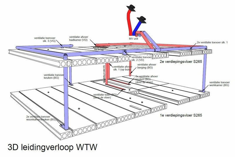

Dag allemaal.
Ik ben bezig met een grote verbouwing van mijn huis en ben nu aangekomen bij de installatie van de WTW unit. Ik heb een Itho daalderop 400HRU met twee CO2 melders gekocht en voorbereidingen getroffen voor het aanleggen van luchtkanalen. Groen zijn aanvoerkanalen en heb ik extra aangelegd en rood was al aanwezig (behalve op de zolder).
Voor de aanvoer heb ik 180mm ronde flexibele buizen gebruikt. Afvoer was al 125mm en is van de oude mechanische ventilatie.
Er was een koof aanwezig voor de afvoer van de openhaard. Deze koof loopt van de kruipruimte tot het washok op zolder en zorgt ervoor dat ik ruimte heb om buizen voor de aanvoer van lucht in te verwerken. Helaas is er nu geen toevoer in slaapkamer twee en ik weet niet of dat lukt omdat de koof ver verwijderd is van de kamer en ik geen buizen over het plafond kan laten lopen. Daar moet ik nog goed over nadenken.
In de badkamer heb ik van één ventiel twee gemaakt voor extra afvoer. In de oude badkamer zaten namelijk wat schimmelplekken op het plafond. Op de zolder heb ik nog niets voorbereid omdat daar nog niets aanwezig was en het een hoge ruimte is waar ik makkelijk nog achteraf buizen kan aanleggen.
Ik wil graag bij jullie checken of het zo klopt of dat ik iets over het hoofd heb gezien? Heb ik ergens nog extra aanvoer of afvoer nodig en kloppen de debieten?Afbeeldingslocatie: https://tweakers.net/i/HUHtKuud3BswkygMt004JJPekwk=/800x/filters:strip_exif()/f/image/mh6TNctUNNUQWNNMMHtuCk63.png?f=fotoalbum_large

MF Doom schreef op zondag 14 augustus 2022 @ 17:41:
Dag allemaal.
Ik wil graag bij jullie checken of het zo klopt of dat ik iets over het hoofd heb gezien? Heb ik ergens nog extra aanvoer of afvoer nodig en kloppen de debieten?[Afbeelding]
Waarom flexibele buizen, de koof gaat recht omhoog. Stevige buizen schijnen minder lawaai op te leveren.
Waarom 3 inblaas en afzuig ventielen op zolder?
Kun je niet een horizontale koof maken vanaf de verticale koof in het trapgat naar slaapkamer 2?
Er bestaan flexibele dempers van ongeveer 1 meter lang, die zijn bij mij aangesloten vlak bij de unit in de technische ruimte. Misschien ook mogelijk om te installeren.
Let op je afzuigkap in de keuken, naar buiten toe. Het debiet van die dingen is vaak net zo groot als van de wtw, dus even een raampje open zetten als die aan staat. Dan blijft je wtw goed werken.
Succes, leuk project.

  • Blune
  • Laatst online: 20:42
Rzaan schreef op donderdag 11 augustus 2022 @ 23:01:
1. 26,8
2. 29,7
3. 32,3
4. 28,7
Hier ook wat thermometers opgehangen. Ik heb voor de aanvoer twee opties. De gevel aan de westkant (WNW om precies te zijn) of het schuine dak op noord (NNO).
Afbeeldingslocatie: https://tweakers.net/i/vycjO1KvS4bDs_T06vrFOyzbJiE=/800x/filters:strip_exif()/f/image/wjVuLifGAN6MczOBPaZoeh3k.png?f=fotoalbum_large
Dit was van gisteren.
Afbeeldingslocatie: https://tweakers.net/i/VAAQ4fmdpbdmXVRwju2DOJZKWtA=/800x/filters:strip_exif()/f/image/UGj4oK0y74JA4GE81JKa5ihQ.png?f=fotoalbum_large
Deze van eergisteren.
Ik moet er niet te veel conclusies aan hangen, want de metingen zijn verre van perfect. De buitentemperatuurmeter hangt 's ochtends in de zon, dus ik heb er een stuk tussenuit gelaten. Daarnaast hangt de thermometer op de gevel te laag (ivm een te lage ladder). Waar de aanvoer uiteindelijk zou moeten komen is op 8/9 meter en vangt daar meer zon.
Tot een uur of half 3 is de temperatuur op het schuine dak fors hoger. Vanaf half 3 neemt de gevelkant het over.
Het lijkt een keuze te worden tussen 's ochtends of 's middag meer warme lucht aanvoeren.
  • MF Doom
  • Laatst online: 06-07 14:01
roltor schreef op zondag 14 augustus 2022 @ 20:40:
Bedankt Roltor!
Ik heb voor flexibele buizen gekozen omdat er in de koof ook buizen lopen voor de airconditioning/warmtepomp/vloerverwarming/elektra. Flexibele buizen geven me dan net wat minder puzzelwerk en vrijheid om de buizen wat te verleggen. Waar het kan gebruik ik normale geïsoleerde buizen. Bijkomend nadeel is wel de prijs van dat soort buizen.
Ik wil sporten en relaxen met vrienden op de zolder. Het is een grote en ook hoge ruimte door het schuine dak. Dacht zelf dat drie ventielen van 125mm genoeg moeten zijn. Moeten dat er meer zijn?
Helaas kan ik geen koof maken op de tweede verdieping naar de slaapkamer. Naast het aangezicht is het ook praktisch niet te doen. Het enige wat ik zou kunnen verzinnen is een gat in de vloer van de zolder maken. Nadeel is dan dat ik het plafond van de tweede verdieping al heb verlaagd en gestuct. Moet daar nog even over brainstormen hoe ik dat het beste zonder al te veel in te grijpen kan oplossen.
Er is nog een andere koof met riolering en afzuiging vanaf het dak (waar de mechanische ventilatie hing) naar de badkamer en keuken. Die moet ik nog openmaken en bied wellicht de nodige ruimte voor toevoer naar de tweede slaapkamer.
[ Voor 3% gewijzigd door MF Doom op 15-08-2022 12:24 ]
  • naftebakje
  • Laatst online: 07:55
@MF Doom Voor je 2e slaapkamer: je mag ook doorvoer lucht gebruiken om te ventileren dacht ik; dus als je zorgt dat de lucht die je in de badkamer afzuigt uit slaapkamer2 komt ventileer je slaapkamer2 met zelfde debiet als de badkamer.
En in je washok op zolder wil je vast ook afzuiging.

Vaez schreef op zondag 14 augustus 2022 @ 22:35:
Dankjewel voor de input dat is nuttig.
En het specifiek toevoegen? Is dit echt alleen het pairen van de co2 sensor met de wtw unit en het werkt? Of moet je hierna heel het systeem opnieuw inregelen?
Niks pairen. Gewoon met een draad aansluiten (op de option box, dat dan weer wel, echt tenenkrommend dat je bij het duurste systeem op de NL-markt zulke essentiële kastjes er los bij moet kopen).
Qua inregelen: Het hangt ervan af of je strategie verandert. Als je je slaapkamer alleen op basis van CO2 ventileert (wat volgens mij een slecht idee is), dan verandert dat natuurlijk wel als je daar sensoren toe gaat voegen. Maar als je gewoon met de standaardinstelling van de unit al overal voldoende ventilatie hebt, en de sensoren dus alleen gebruikt om bij extra ventilatiebehoefte de unit snelller te laten draaien, dan verandert er aan de inregeling (van de ventielen, niet van de unit zelf) natuurlijk niks.

Waarom zou je deze bedraad aansluiten? Mijn idee was de RF versie te gebruiken. En aangezien deze een mesh netwerk onderling maakt leek mij dat het bereik beter wordt als ik meer sensoren zou plaatsen. Op deze manier hoef ik alleen 230v voor te bereiden en gaat het data signaal draadloos.
Het idee is inderdaad om de co2 sensor als extra te gebruiken. Dus het systeem standaard in te regelen en dan in het geval dat er veel mensen in de kamer zitten op basis van de co2 sensor deze extra te ventileren. Dan zou ik ze eenvoudig zelf kunnen toevoegen in dit geval dankjewel.

Weet iemand of in hybalans+/ubbink air excellent systemen er een manier is om een individuele buis te dempen? Ik heb in mijn huis de buizen van de badkamer (2 ventielen/4 buizen) en het toilet (1 ventiel/1 buis) op dezelfde luchtverdeelkast aangesloten. De luchtverdeelkast heeft geen interne demper. Maar nu is er overspraak tussen de badkamer en het toilet: als je in het toilet staat kan je prima volgen wat er in de badkamer gebeurt.
Ik kan hiervoor niets vinden in de Hybalans+ catalogus. Je zou een flexibele demper kunnen plaatsen in de buis, maar dan moet je op een handige manier de aansluiting kunnen maken op de 92mm geribbelde kunststof buizen...
marvel27 schreef op vrijdag 19 augustus 2022 @ 21:09:
Er bestaan dempers die je in een ventieladapter kunt duwen, mits die nog hoog genoeg is. Ze hebben wel een nadelige invloed op de flow.

  • Laatst online: 22:08
Ik heb een paar hybalans+ buizen voorzien van sonodec non-woven 100mm dempers. Gewoon aan beide kanten de slang er een stukje ingeschoven en met een slangklem en wat tape vastgezet. Die hybalans waren iets van 92mm buitenmaat geloof ik en die dempers zijn flex genoeg om er netjes omheen te snoeren. Het zal vast iets extra weerstand opleveren maar je vernauwt de route in elk geval niet.
Moet wel zeggen dat 3 vd 4 bij mij op plekken zitten waar ik weer bij zou kunnen als het echt zou moeten, dat is misschien nog een factor. Als je ooit met zo'n ragger door de buizen heen wilt zijn die flex dempers wel risico's.
  • marvel27
itsjohan schreef op vrijdag 19 augustus 2022 @ 23:00:
Heb je misschien een foto?

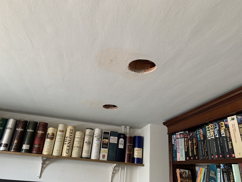

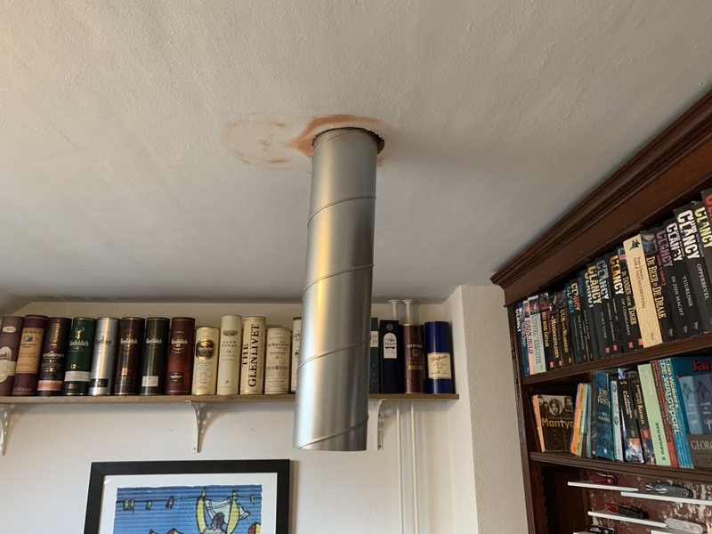

De vakantie zit er weer op, dus dit weekend het klussen weer hervat. Vandaag twee gaten in de vloer/plafond gezaagd voor een tweetal inblaasventielen. Ging prima met mijn el cheapo (€ 70) diamantboor van Amazon:
Stofzuiger plaatsen en zagen maar:
Afbeeldingslocatie: https://tweakers.net/i/X_zlsNTW7k0-qnDzlXEUGcAFAbI=/800x/filters:strip_icc():strip_exif()/f/image/F8QaTHkqfFbaJsWT7D4pGilX.jpg?f=fotoalbum_large
Afbeeldingslocatie: https://tweakers.net/i/OontPzagULdcjI9eYSftJ9M5hK0=/800x/filters:strip_icc():strip_exif()/f/image/jB4ABLCDsKnhVcC2iQt6fyr8.jpg?f=fotoalbum_large
Afbeeldingslocatie: https://tweakers.net/i/ieFHOnOLGoqODkWH86a26kKDhOk=/800x/filters:strip_icc():strip_exif()/f/image/pzinf0sjUJKlzonGSwtbzILi.jpg?f=fotoalbum_large
Buis past :P
Afbeeldingslocatie: https://tweakers.net/i/H1ezIGqrssqjuaBHnQNyyBtPy_c=/800x/filters:strip_icc():strip_exif()/f/image/zYVDNVKc3hRJZ52bPUSHF7Zv.jpg?f=fotoalbum_large

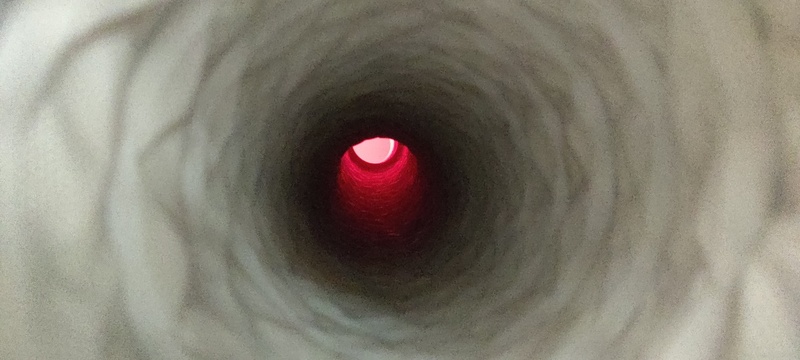

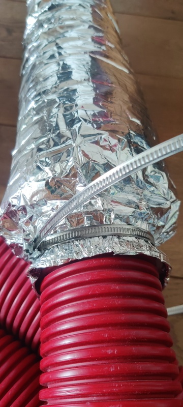

Ik kan helaas geen foto terugvinden van hoe het in de vloer loopt. Gelukkig heb ik nog wat materiaal liggen, dus even een snelle reproductie :-) Dit is het idee, je ziet dat er net wat ruimte zit tussen hybalans en manchet van de demper:
Afbeeldingslocatie: https://tweakers.net/i/DRKmNMLwYFeN016wZp8Rah3xfz0=/x800/filters:strip_icc():strip_exif()/f/image/mynbcfXlBkcVsbprbRXjS0h8.jpg?f=fotoalbum_large
Volgens mij heb ik om de manchet heen luchtdicht tape gedaan en daar om heen een slangklem, zo dus ongeveer alleen moet je het tape er even bij denken:
Afbeeldingslocatie: https://tweakers.net/i/mys15kfFHmBFxu31p0H4hj5_6kY=/x800/filters:strip_icc():strip_exif()/f/image/eotVXGSb6kDqC4iDiId3EMvD.jpg?f=fotoalbum_large
Ik heb een foto geprobeerd van de binnenkant. dat wordt best spacy maar niet heel duidelijk:
Afbeeldingslocatie: https://tweakers.net/i/k3KAXZg0ymI9FOJLCKhfGtn5oyg=/800x/filters:strip_icc():strip_exif()/f/image/mML35eZnDsIPPI1CWk0WApp3.jpg?f=fotoalbum_large
Ik denk dat zo lang de hybalans ver genoeg er in steekt om de slangklem te monteren maar niet zo ver dat ie erg uit de manchet steekt dat de verbinding op zich weinig extra weerstand geeft. Het dempt in elk geval geweldig; alle hybalans buizen komen hier in 1 verdeelkast uit en ik heb echt geen enkele overspraak.

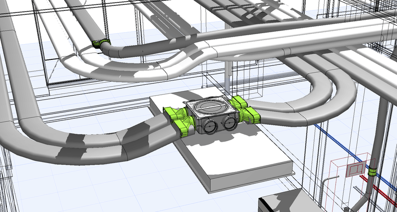

  • DiLDoG
  • Laatst online: 27-08 15:40
Onno ! schreef op zaterdag 20 augustus 2022 @ 18:39:
@DiLDoG jij had een Novy plafondunit in je plantekening staan. Wat waren jouw afwegingen? Wij kijken ook naar de Novy toestellen. (Al begrijp ik niet waarom de motorloze units zo aan de prijs zijn.)
Mijn keuze is gebaseerd op het volgende:
- Aansluiten op de WTW is een stuk stiller, dit zorgt er voor dat hij in de praktijk beter wordt gebruikt (altijd aan+boost)
- Niet óók nog afzuig ventielen voor de WTW nodig die ook mooi weggewerkt moeten worden.
- Niet hoeven nadenken over een raampje open zetten of onbalans.
- Geen extra geveldoorvoer nodig.
- Minder energie verlies
Ik ga 4xUbbink 45SC buizen op de Novy kap aansluiten, ik verwacht daar nominaal 200m3/h mee te kunnen halen.
Afbeeldingslocatie: https://tweakers.net/i/3v2Oc5p2KTq63KeG9jHZi2u4RxQ=/800x/filters:strip_exif()/f/image/A2r9C32TO0e6ktB0dWlvWOAi.png?f=fotoalbum_large
Ik snap ook niet dat de motorloze plafond units zo duur zijn. Er zit wel nog wat elektronica in om de motor mee aan te sturen (in stand 1/2/3) maar dat doet met deze toepassing natuurlijk niets...
[ Voor 32% gewijzigd door DiLDoG op 22-08-2022 09:41 . Reden: Afbeelding toegevoegd ]

Blune schreef op maandag 22 augustus 2022 @ 13:57:
Ik heb een verdeelkast nodig om een 125mm buis te splitten en vervolgens direct naar beneden de grond in te leiden.Ik maak gebruik van het Ubbink Air Excellent systeem. Dan heb ik de keuze uit deze:
Hierbij kunnen 4 buizen netjes met de flow mee naar beneden wijzen. Nadeel, kast is vrij groot en wat duurder, en ik heb maar 4 uitgangen nodig.
Zoiets zou het dan worden:
     | 125 |
Of ik kies deze:
Deze is wat goedkoper en kleiner. Echter moeten alle vier de buizen naar beneden, voor twee daarvan zou ik dus meteen een haakse bocht er op aan moeten sluiten.
Zoiets dus:
      | 125 |
Maakt dit nog wat uit voor de weerstand. evt drukverlies of geluid? Wat kan ik beter nemen?
Alternatieve mogelijkheden:
3. Twee dozen van het laatste type naast elkaar.
4. Jouw keuze twee, maar dan geen haakse koppelingen toepassen, maar gewoon een bocht in de slang leggen.
5. Jouw keuze twee, maar dan de kast 45° draaien en in de aanvoer een 45 graden stromende bocht opnemen, en dan alle slangen aan het einde een 45° bocht laten maken. Dit werkt naar beneden toe het compactst denk ik.
Ik zou voor de laatste gaan.
