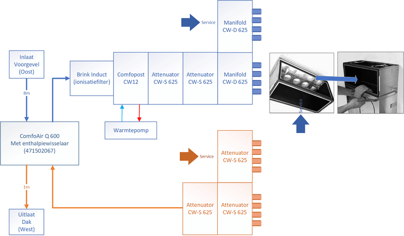

Tja, 100 jaar oud huis, en misschien een beetje te wanhopig geen compromis op verloren ruimte willen doen. Ik denk dat het plafond van de BG en de leuke inloopkast er dan toch maar aan moeten geloven :)

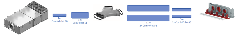

Ik twijfel of het nog de moeite is om in de richting dwars op de draagbalken Comfoflat 51 te gebruiken. Ik zou zo'n 100m nodig hebben + 20 adapters. Komt neer op 750e extra voor 4cm extra hoogte ten opzichte van standaard 90mm tubes...
Afbeeldingslocatie: https://tweakers.net/i/gAmu5fxEnyDHBJvwZ4G6Yp135sI=/232x232/filters:strip_exif()/f/image/MEuYFQl4sRqXxoyt61VrPmxN.png?f=fotoalbum_tileAfbeeldingslocatie: https://tweakers.net/i/lrfFo02RsRLO1J9HeUHuCupDwNc=/232x232/filters:strip_exif()/f/image/Azf2Xtb4rWAxGMlj83ZJP8wL.png?f=fotoalbum_tileAfbeeldingslocatie: https://tweakers.net/i/qNR3QR1J8qs7xdWjN8i3jWQZU6E=/232x232/filters:strip_exif()/f/image/6SS8eODDrRTrQylB42LpnN0f.png?f=fotoalbum_tile
Over de keukenafzuiging, de 200m3 was aan de hand van de aangeraden 50m3 per 90mm slang. Zeker als ik kleppen toe voeg denk ik dat daar wel wat rek in zit.
Ik moet ook een mooie oplossing voor de aan/afvoer bedenken. Ik zou de aanvoer door de westgevel kunnen doen:
https://www.ventilatielan...zwart-inclusief-buis.html
Afbeeldingslocatie: https://tweakers.net/i/WaEYUA-rKNGawJDxlfYhz6vVhc0=/232x232/filters:strip_exif()/f/image/DhHNTRFKikrfH532GE4pTsV2.png?f=fotoalbum_tile
De afvoer zou dan via het dak kunnen?
https://www.ventilatielan...-200-tbv-hellend-dak.html
https://www.ventilatiesho...ije-flexibele-slab-zwart/
Overigens over het drukverlies in o.a. filters (binnen of buiten de WTW), heeft er iemand al geëxperimenteerd met differential pressure sensors zoals de SPD31? Kwestie van een siliconen slangetje in beide kanten prikken en gaan? Ook leuk om dit over tijd te plotten in combinatie met stroomgebruik van de WTW.
[ Voor 37% gewijzigd door DiLDoG op 24-07-2022 22:28 . Reden: Extra plaatje + Pressure verhaal ]

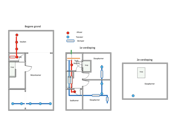

Na de bouwvak gaan we bouwen, eerder hadden we de WTW weg bezuinigd maar deze hebben we na advies hier op t.net toch weer toegevoegd. Na heel veel te lezen heb ik hier nu dan ook erg hoge verwachtingen van. We gaan voor de volgende WTW: Zehnder Q450 met enthalpiewisselaar en aangestuurd op basis van CO2 sensoren.
De bouwfysica berekeningen voor de ventilatie zijn als volgt:
Members only:
De kanalen zullen uit kunstof buizen bestaan en er zullen geluiddempers toegepast worden. De ventielen worden de Zehnder ComfoValve Luna.
Wat denken jullie van deze installatie?

Ik heb je tekeningen nu op de pc kunnen bekijken en vind er toch wel wat vreemde dingen in zitten. qua hoeveelheden kom ik wel aardig uit in balans, klein verschilletje tussen toe- en afvoer. Maar als ik de afvoerhoeveelheden op de overloop en in de gang zie, dan denk ik - ja, een aanname - dat bij de berekening de overstroom vergeten is. Je mag namelijk 50% van de benodigde luchthoeveelheid voor een verblijfsruimte laten overstromen vanuit een andere verblijfsruimte of -gebied. Dus wat je boven over hebt kan naar beneden en dan naar het toilet en eventueel naar de woonkamer. Maar zonder afmetingen kan ik geen goede controle van de hoeveelheden maken. Wel een paar kanttekeningen:
1. ik zou de luchthoeveelheid voor de ouderslaapkamer verhogen naar 21 l/s. Beter voor de CO2, maar kost je wel een ventiel en kanaal extra.
2. De afvoerhoeveelheid voor de keuken is berekend op 3 x 12,2 l/s. Dit qua regelgeving voldoende, maar hier kan wel mee gespeeld worden. Ik zou deze hoger zetten. Er gaat nl. altijd wel iets langs de wasemkap en als je niet kookt (en dus geen wasemkap werkend hebt) wordt het wel wat weinig voor de kamer.
3. De praktijk is -vind ik - wat aan de lage kant berekend. Mijn idee zou zijn om die naar 14 l/s op te hogen.
4. De inloopkast in de slaapkamer zou je een afvoerpuntje kunnen maken. Daar staan waarschijnlijk de schoenen uit te dampen na een dag dragen en misschien staat er een wasmand en ook hangen er wellicht kleren die terugkomen van de reiniging.
Al met al, afgaande op de tekeningen zou een Q450 in principe moeten kunnen, maar dat is wel afhankelijk van de leidingweerstand. Ik zou me comfortabeler voelen bij een Q600...die kan dan worden ingeregeld op stand 2 voor de berekende luchthoeveelheid en dan heb je stand 3 voor een stukje extra ventilatie.
Je kan de installateur altijd vragen of hij de tekening van de woning eens ter controle naar Zehnder kan opsturen en daar een berekening laten maken. Die jongens daar maken echt wel goede voorstellen.
Maar, dit alles is gebaseerd op mijn gedachten en op het niet aanwezig zijn van afmetingen.

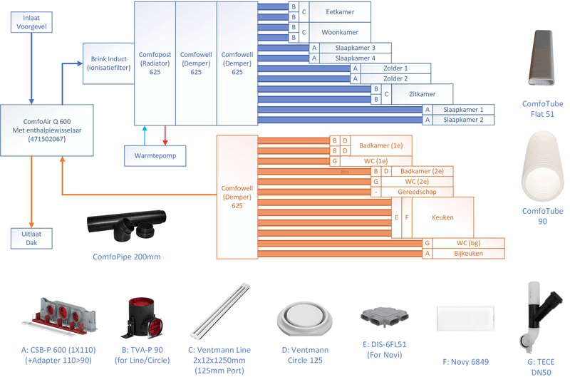

  • Laatst online: 27-08 15:40
Andrehj schreef op maandag 25 juli 2022 @ 19:30:
Wat hier fout gaat (en wat ik heel vaak fout zie gaan) is dat er maar 1 kanaal naar de ouderslaapkamer gaat. En dan heb je het niet begrepen. Want het gevolg daarvan is dat dat ventiel maximaal open moet. Vervolgens moet je de ventielen op de kinderkamers flink knijpen om daar maar (iets minder dan) de helft van het debiet te halen. Gevolg is dat de WTW harder moet werken en weer meer stroom gaat verbruiken en lawaai gaat maken.
Kinderkamers en logeerkamer (nu thuiskantoor voor 1 persoon) kregen 1 ventiel. Ouderslaapkamer en tweepersoons thuiskantoor 2 ventielen. Woonkamer ook meerdere ventielen. Afzuiging idem. Badkamers en bijkeuken twee ventielen, toiletten eentje.

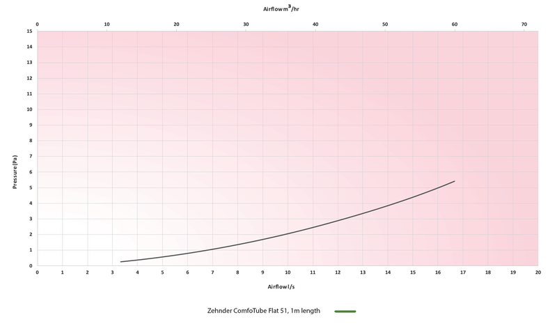

Welke type "1 kanaal" bedoel je hier?
Voor ComfoFlat zegt zehnder "Maximum recommended air volume per tube 13/s (47m³/h)", maar de pressure drop is natuurlijk afhankelijk van de lengte:
Afbeeldingslocatie: https://tweakers.net/i/4jmFtCxwX_GLb38QFGgKUGyHUZg=/800x/filters:strip_exif()/f/image/kAzRBdNR3bwlN93wr1oNVRaV.png?f=fotoalbum_large
Afbeeldingslocatie: https://tweakers.net/i/Fku3g_D6u0p-8nyObegGCfb_HBU=/800x/filters:strip_exif()/f/image/z0HHIrIijyopeqbTUt72oHaZ.png?f=fotoalbum_large
Ik zit momenteel al aan de maximale 12 uitgangen op de ComfoWell. Zou het nog zin hebben voor de lange afstanden de leidingen te splitsen (Met name slaapkamer 1/2)
Afbeeldingslocatie: https://tweakers.net/i/M4ho93ld2XlaRdh3tS1hSdY1Vlg=/800x/filters:strip_exif()/f/image/s5XJDSpFwZDBkZzE7ovOZNrI.png?f=fotoalbum_large

Ik lees even mee en kan adhv de documentatie je stellige redenatie nog niet helemaal volgen Andrehj. Kun je dit iets verder toelichten? Ik begrijp en ben het ermee eens dat je pakweg 25m3/h per persoon wilt hebben. Op dat ventilatie-volume wil ik ook een laag geluidsniveau, zeg <20dB (als we immers met z'n 2-en liggen te slapen, moet t ventiel geen herrie maken). De Comfovalve Luna die @Vaez voorstelt maakt echter bij een laag drukval vrijwel geen geluid, en dat lijkt vrijwel niet afhankelijk van de ingestelde flow (in dit geval 25m3/h of 50m3/h per ventiel). Door de lage drukval, zou je dan dus ook vrijwel geen invloed op stroomgebruik van de ventilatie-unit moeten hebben.
Waar ga ik nu volgens jou de mist in? Zeker als de ruimte voor een heleboel extra kanalen en ventielen (WAF) ook nog beperkt is, lijkt me zo'n ventiel een heel goed alternatief?
  1. Je moet dan de andere ventielen extra knijpen (is hogere luchtsnelheid in het ventiel, dus meer geluid) om te voorkomen dat die ook 50 m³ gaan afzuigen.
  2. Je wil die 50 m³ in de slaapkamer halen als de unit rustig draait. Maar ook het max debiet van de unit moet door je ventielen passen.
DiLDoG schreef op dinsdag 26 juli 2022 @ 10:49:
Ik ging uit van de veelgebruikte slangen ø90xø75. Bij voorkeur leg je twee slangen naar elk ventiel, om lage luchtsnelheid en lage weerstand te krijgen.

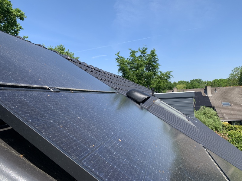

Misschien kan ik wat verhelderen wat aanvoertemperatuur betreft. Ik heb zelf recent ook een WTW aangelegd en heb oude gaten hergebruikt in mijn 45 graden pannendak. (oude badkamer en cv ketel doorvoer) Ik heb 2x een burgerhout 180 WTW 3000 pijp gebruikt. (geïsoleerde pijpen)
Mijn dak ligt op het zuiden, dus vol in de zon. Ik heb de aanvoertemperatuur gemonitord en op een echt hete zomerdag is het verschil maar een graad of 2/3. Bij 33 graden buiten was de aanvoertemperatuur maximaal iets van 36 graden. Dus dat valt mij behoorlijk mee. Vandaag was het een stuk koeler. 23 graden buiten, aanvoer temperatuur was 23,7.
Hier een google plaatje van mij dak:
https://www.google.nl/map...G1LQTg!2e0!7i16384!8i8192
Linksboven is de aanvoerpijp.

Ik ben er nog steeds niet helemaal uit. Met de Zehnder Comfowell distributie box kom ik net een aantal uitgangen te kort... Zou het mogelijk zijn 2 distributieboxen op elkaar te monteren? Momenteel zit ik op zo'n 16 kanalen. Ik weer dat Ubbink een verdeeldoos voor 16 kanalen heeft, maar als dit kan scheelt het weer een aantal overgangen...
Afbeeldingslocatie: https://tweakers.net/i/RjdyF5PRAVEn1Gsc5wvUC3S8UrE=/800x/filters:strip_exif()/f/image/cl7J14mdjsyk6dpmyH1cyV6d.png?f=fotoalbum_large

DiLDoG schreef op vrijdag 29 juli 2022 @ 17:07:
Waar koop je die comfopost? Ik kan daar ergens iets over vinden. Ben ook wel geïnteresseerd.

  • DiLDoG
Let wel op dat dat koelvermogen in de spec sheet uit gaat van erg koud water. Ik ben van plan hem op de lus van de vloerverwarming aan te sluiten (met een regelklep), dus in de zomer verwacht ik water van zo’n 13-15 graden. Ik zie het als wat toegevoegde capaciteit op de vloer koeling (die gelimiteerd is door het douwpunt).
Ik ga geen geïsoleerde kanalen gebruiken dus moet ook met de lucht koeling zorgen dat ze boven het douwpunt blijven.
[ Voor 15% gewijzigd door DiLDoG op 29-07-2022 23:01 ]
DiLDoG schreef op vrijdag 29 juli 2022 @ 21:17:
En in combinatie met een erg hoge luchtflow, veel hoger dan wat de meeste mensen normaal gebruiken.
Heb je er al aan gerekend? Als je een standaard flow hebt van bijvoorbeeld 200 m³/h, de lucht uit de WTW 24 graden is, en uit je koeler 18 graden (lager kan niet, vanwege condensrisico), dan is je koelvermogen slechts 430 Watt.
Dat is bijzonder weinig, en staat in geen verhouding tot de hoeveelheid werk en geld die zo'n constructie kost.
Je moet bijvoorbeeld ook zelf de besturing ervoor gaan maken, iets wat al snel een hoog knutselgehalte krijgt en niet bepaald handig is als je ooit je huis wilt verkopen of als je je nabestaanden ermee laat zitten.
Met zo'n lage watertemperatuur moet je sowieso je verwarmingsleidingen naar je verdelers al dampdicht isoleren, want die worden hartstikke nat.
En je zult in blokken moeten koelen, anders wordt je vloer veel te koud en dus nat. En alleen gedurende die blokken van een paar uur kun je je luchtkoeling gebruiken, want geen enkele warmtepomp komt ook maar in de buurt van die 430 W als minimum koelvermogen.
Dit maakt het nut van die luchtkoeling via de WTW nog kleiner.
Kortom, ik zou van dit hele idee afzien en gewoon een airco op zolder ophangen. Die heeft louter voordelen:
  • Is een standaard oplossing, werkt out-of-the-box, hoef je niet zelf te ontwikkelen.
  • Laag knutselgehalte, beter voor de verkoopbaarheid van je woning.
  • Veel hoger koelvermogen
  • Kan condenserend koelen, dus lucht ontvochtigen, dus veel comfortabeler
  • Geen last van de beperkingen van de warmtepomp die zijn vermogen in de vloer lastig kwijt kan. Kan dus gewoon de hele dag aan staan.

Die 70 graden op het dak, ik vermoed dat men daarbij denkt aan platte daken.
Tavru schreef op zondag 31 juli 2022 @ 12:23:
@Rzaan . Een systeem zal inderdaad bij hogere aanzuigtemperaturen blijven werken, alleen haal je er iets minder uit dan mogelijk zou zijn met een koudere aanzuig.
Hou ook in het achterhoofd dat de leidingen die op een zolder lopen, de temperatuur gaan aannemen van die zolder. Heb je dan een behoorlijke afstand te overbruggen dan zal de temperatuur in die leidingen ook weer iets stijgen. Niet dat je moet denken aan tientallen graden in de winter, maar toch. In de zomer bij het werken van een bypass kan het wel iets schelen.
Die waarde (werkelijk gemeten door een WTW, volgens mij staat ie ergens in dit topic) kwam van iemand die de lucht ofwel onder de PV-panelen ofwel van onder de dakpannen aanzoog. Dat is natuurlijk de allerslechtste plek voor je toevoerlucht. En pijp die redelijk hoog boven het dak zit zal al een stuk koelere lucht aanzuigen.
  • Rzaan
  • Registratie: Mei 2018
  • Laatst online: 00:22
Rzaan
Altijd zoekende
Dat is waarschijnlijk inderdaad gemeten op een plat dak waar de hele dag de zon op staat en dan gemeten met een zo'n richtthermometer.
Afbeeldingslocatie: https://www.kewodak.nl/wp-content/uploads/2019/06/zwartdak-300x223.jpg
Maar dat wil niet zeggen dat de lucht daarboven ook die temperatuur heeft.
En dat is van belang voor een WTW aanvoer.
Benieuwd wat de temperatuur zou zijn als ze een voeler 3 cm boven dat dak hadden bevestigd.
Dat het onder zo'n dak niet lekker toeven is, lijkt me duidelijk.
Maar met een pannendak haal je die temperaturen niet gauw.
Misschien onder zonnepanelen of op een plek waar geen luchtbeweging is.
Ik heb natuurlijk ook niet gemeten wat de temperatuur van de pannen is.
Maar ik heb nog ergens zo richt/laserthermometer liggen.
Zal eens kijken wat de temperatuur van de pannen zelf is een volgende keer.
Mijn testje was alleen maar bedoeld om aan te geven dat de verschillen tussen noord en zuid niet zo giga zijn als soms wel 's gedacht wordt.
