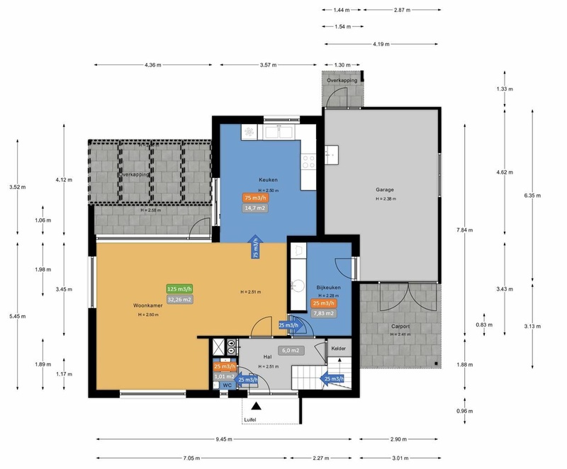

Wij zitten midden in een renovatie en het idee is om hier ook gelijk balansventilatie in mee te nemen. Op dit moment is er geen ventilatie aanwezig.
Na dit hele topic te hebben nagelezen en diverse instructie filmpjes op YouTube ben ik op onderstaande uitgekomen. Al met al best ingewikkeld en ik hoop dat ik het één en ander goed heb geïnterpreteerd.
Ik ben begonnen met het berekenen van hoeveel aan- en afvoer er nodig is in de diverse vertrekken:
Afbeeldingslocatie: https://tweakers.net/i/GZ9dsvQxf-tA_prNPd4iB1Gh93c=/full-fit-in/4920x3264/filters:max_bytes(3145728):no_upscale():strip_icc():fill(white):strip_exif()/f/image/WWToUbkFfiqjzPs1nmptz4Qf.jpg?f=user_large
Vervolgens dit ingetekend op de plattegronden.
Beneden: Afbeeldingslocatie: https://tweakers.net/i/RO3j2T6pnksoCpwwoOGA2G7WpfM=/800x/filters:strip_icc():strip_exif()/f/image/y5rlCCXo5sJJAfscIcebdBMs.jpg?f=fotoalbum_large
eerste verdieping: Afbeeldingslocatie: https://tweakers.net/i/6Nh33HWSLLFYMwRqU6WM_k9fAyM=/800x/filters:strip_icc():strip_exif()/f/image/GQo20LqrpYmbCnb3tdVXxYb3.jpg?f=fotoalbum_large
zolder: Afbeeldingslocatie: https://tweakers.net/i/dWzsJJ8G2Ri4NYhczClAneUkq34=/800x/filters:strip_icc():strip_exif()/f/image/TZxr5dKLJVifqIKTkKCcvBXy.jpg?f=fotoalbum_large
Vervolgens geprobeerd het leiding werk te bedenken. Dit vond ik het meest lastige. Ik heb twee trajecten kunnen bedenken. Optie 1:
Afbeeldingslocatie: https://tweakers.net/i/pedRX9D7DaFwsDdzQVmNZdg0-F4=/800x/filters:strip_icc():strip_exif()/f/image/XbLjnzStzvbZXwPFN8LDmKec.jpg?f=fotoalbum_large
Optie 2, aangezien in deze optie er maar 1x doorvoeren van de bovenverdieping naar de begaande grond hoeft te worden gemaakt heeft deze de voorkeur. Vandaar dat ik hier de kanaal groottes ook heb ingetekend:Afbeeldingslocatie: https://tweakers.net/i/aJe6WYrGwaOaSwqIOYWsG9E6F2E=/800x/filters:strip_icc():strip_exif()/f/image/XB4XmC7erN436HDKJ97fpceU.jpg?f=fotoalbum_large
zolder: Afbeeldingslocatie: https://tweakers.net/i/Qa_8VJbp7-NYKqcb2-AnPR6-edI=/full-fit-in/4920x3264/filters:max_bytes(3145728):no_upscale():strip_icc():fill(white):strip_exif()/f/image/UBNuB9YxNn7dPDOZ769pgx8m.jpg?f=user_large
Het idee is om de invoer van de woonkamer te doen via een rooster zoals bijv. https://www.ventilatiesho...ooster-l-1250mm-2sleuven/
zouden jullie eens mee willen denken? de stof is allemaal vrij nieuw voor mij dus grote kans dat ik ergens nog wat vergeet / verkeerde aannames doe.

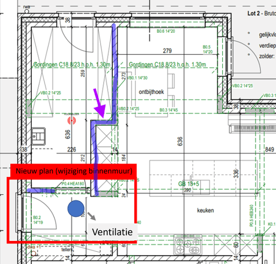

@helpme Waar wil je zo'n rooster kwijt raken? Of heeft je 1e verdieping geen betonnen vloer?
  • helpme
  • Laatst online: 19:54
Andrehj schreef op maandag 12 september 2022 @ 17:04:
Het idee was om het rooster in de muur tussen de toilet ruimte en de woonkamer te plaatsen. Het toilet krijgt een verlaagd plafond, de woonkamer niet, dus dat zou mooi moeten uitlijnen.
We hebben een nehobo tussenvloer (holle baksteen met daartussen bewapening), dus ik ben wat huiverig om in de woonkamer plafond gaten te boren. Daarnaast zouden we dan uitkomen in een bovenliggende kamer waar we dan iets met een koof zouden moeten gaan oplossen.
helpme schreef op maandag 12 september 2022 @ 20:26:
Dat rooster is behoorlijk lang. Kan je muur over die lengte de draagkracht missen?
  • Glenfiddich
  • Laatst online: 21:13
Bij voorkeur doorbreek je in zo’n vloer geen wapening inderdaad. Zelf heb ik drie 132mm gaten geboord in onze nehobo vloeren, tussen de wapening door. Even goed met een leidingzoeker/metaalzoeker de wapening lokaliseren. Tussen twee platen in is de afstand tussen de wapeningstaven het grootst.
Afbeeldingslocatie: https://tweakers.net/i/OontPzagULdcjI9eYSftJ9M5hK0=/800x/filters:strip_icc():strip_exif()/f/image/jB4ABLCDsKnhVcC2iQt6fyr8.jpg?f=fotoalbum_large

Afbeeldingslocatie: https://tweakers.net/i/w5kt69--pNWK4bImkNBYgPR1t6Y=/800x/filters:strip_icc():strip_exif()/f/image/pNSeDsgtxD5P8xmkQcotteHl.jpg?f=fotoalbum_large
Glenfiddich schreef op maandag 12 september 2022 @ 20:37:
Ja dat zou ook nog een optie zijn echter dan komt de buis in de badkamer of een slaapkamer daarboven uit waar dan een koof omheen zou moeten worden gemaakt. Daarnaast zou ik dan de buis zover mogelijk tegen de buitenmuur aan willen hebben, om de koof zo klein mogelijk te houden, echter las ik dat je het ventiel het liefst 45 cm vanuit de muur wilt hebben... Vandaar dat ik dacht aan een rooster die via de toilet ruimte aanvoer heeft.

helpme schreef op maandag 12 september 2022 @ 14:59:
Beneden: [Afbeelding]
eerste verdieping: [Afbeelding]
zolder: [Afbeelding]
Optie 2, aangezien in deze optie er maar 1x doorvoeren van de bovenverdieping naar de begaande grond hoeft te worden gemaakt heeft deze de voorkeur. Vandaar dat ik hier de kanaal groottes ook heb ingetekend:[Afbeelding]
Voor een verblijfsruimte geldt minimaal 50 m3/h toevoer Oppervlakte is niet leidend als je hiermee onder de 50 m3/h uitkomt.

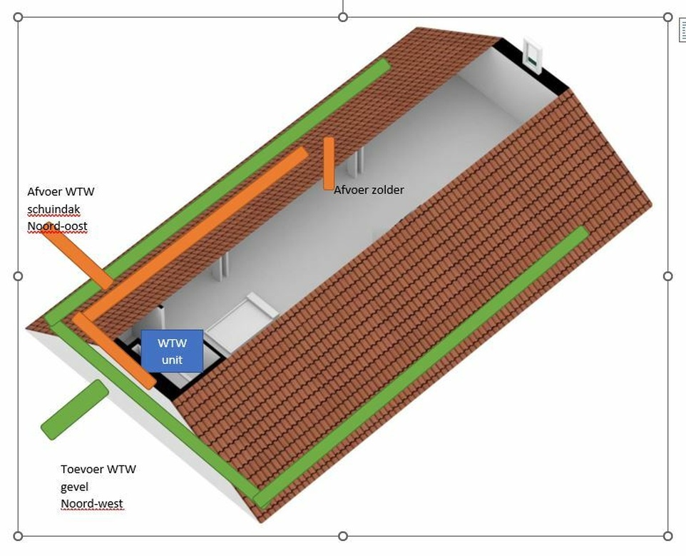

ben bezig met een wtw systeem opzetten in een bestaande woning (1960, meerdere verbouwingen achter de rug en nu aanbouw aan de zijkant realiseren.
Heeft iemand ervaring met air excellent 90mm buis op 1 ventiel bij 25m3/uur? kom via de ubbink calculator dan uit op 1,6m/s aan lucht snelheid. dit is met name voor de slaapkamers en ben benieuwd naar de hoeveelheid geluid. (al zal dat per persoon verschillen of het veel of weinig is, maar zou toch graag wat ervaring horen).
eigenlijk zit al mn aanvoer op 1,6m/s bv in de woonkamer 2x 2 ventielen met 2x90 buis.
alleen de afvoer is nu voor de keuken en bijkeuken 75m3/u met 2,4m/s moet ik me daar zorgen om maken qua geluid? word nl moeilijk dit te verdelen over meerdere ventielen.
ter illustratie de beoogde opzet voor de beneden verdieping:
Afbeeldingslocatie: https://tweakers.net/i/oh0D5dC-lrls4U7AGURW6Zgo054=/800x/filters:strip_icc():strip_exif()/f/image/bLfkUlJJvjEgF2QQD5h7hrjw.jpg?f=fotoalbum_large
rood is afvoer, groen inblaas.
alvast bedankt.

De WTW moet op de vliering komen en 2 van de 3 slaapkamers zijn direct vanaf de vliering van een eigen 125 toevoerbuis te voorzien door simpelweg door de vloer te boren.
Maar naar de rest van het huis moeten de buizen door de centrale leidingkoker die vanaf de vliering tot de kruipruimte loopt.
Voor de huidige ventilatiebox is dat 1 afvoerbuis van 125mm die op de 1e verdieping aftakt naar 2 ventielen (wc en badkamer) en op de begane grond naar 3 ventielen (wc, washok en keuken).
Ik krijg er zeker wel twee buizen straks daarin (maar dan moet de rookgasafvoer wel verdwijnen en dat is wachten op een warmtepomp wat nog wel even kan gaan duren) en vast ook wel 160mm en hopelijk 200mm maar 3 buizen is nog afwachten en zeker ook welke diameter. Ik schat zo in dat 3x 125 mm wel de max is.
De vraag is dus wat verstandiger is:
2 dikkere buizen (160mm of 200mm):
  • 1 aanvoerbuis naar de lager gelegen verdiepingen waarop dan 1 slaapkamer en de hele benedenverdieping moet komen.
  • 1 afvoerbuis vanaf alle afzuigpunten op de begane grond en eerste verdieping

Je bedoelt 360m3 ga ik vanuit?
Is klein beetje meer vloeroppervlakte bij mij, ~112m2, wat dan op 403m3/h uitkomt.
Wat nog steeds onder de 450m3/h is van de Q450.
en daarnaast nog 25+75+50=150m3/h voor wc/badkamer/keuken) dan wanneer je via woon/slaapkamers 360m3 inblaast en dat via halwc/badkamer/keuken afvoert.
Die snap ik even niet. Als je er 360m3 inblaast dan wordt er toch ook 360m3 afgevoerd via de afvoer ventielen?
Dat is toch het idee van balansventilatie.
Waar komt die som “25+75+50=150m3/h” vandaan?

In het washok loopt de centrale schacht (kleine vakje op de tekening) waar de ventilatiebuizen doorheen lopen dus vandaar dat ik vanuit het washok makkelijk de woonkamer in kom.
De gang heeft een verlaagd plafond waardoor ik helaas geen buizen naar de keukenmuur kan brengen zonder het verlaagde plafond te slopen.

arnoldniessen schreef op zondag 25 september 2022 @ 23:12:
Als je de 360m3/h inblaast en afzuigt in slaapkamers/woonkamer, en 150m3/h inblaast en afzuigt in badkamer/keuken/wc, heb je 510m3/h nodig.
Als je 360m3/h inblaast in slaapkamers/woonkamer, en onder de deur door afzuigt in badkamer/keuken/wc met 150m3/h, en daar boven op meer of elders in huis (hal,..., woonkamer) nog eens 210m3/h, heb je een balans met totaal 360m3/h (ipv 510m3/h). Bouwbesluit schrijft voor wc/badkamer/keuken 25/75/50 voor, dus dat is het minimum dat je daar moet afzuigen.
Ah op die manier.
Met 112m2 kom ik op 403m3/h uit ipv 360m3/h
Daarvan is 222m3/h (55%) voor beneden en 181m3/h (45%) voor boven.
Beneden heb ik afzuigpunten in wc, washok en keuken, dus dat is minimaal die 150m3/h maar die moet ik dus opkrikken naar 222m3/h, wat uitkomt op 74m3/h per afzuigventiel. Dat zit net onder de max van 75m3/h van één ventiel en kan dus net.
Wel moet er dan 2x 74m3/h=148m3/h onder de gangdeur door worden aangezogen want wc en washok zitten achter de gang gezien vanuit de verblijfsruimte op de benedenverdieping.
Dat is best een hoge spleet onder de deur vermoed ik, dus zal er wel haast een rooster in of boven de deur moeten. Dat laatste is mooier maar ook een stuk lastiger realiseerbaar vanwege het verlaagde plafond in de gang.
Op de bovenverdieping heb ik maar 2 afzuigpunten, wc en badkamer, waar dan 181m3/h door moet worden afgezogen. Dat is 90,5m3/h per ventiel wat teveel is, dus zal er nog een extra afzuigpunt moeten komen boven.
Enige plek daarvoor is de gang of een tweede of vergoot ventiel in de wc om daar dan 106m3/h af te zuigen. Heb alleen geen idee of je in zo’n kleine ruimte niet enorm op de tocht zit met dat volume afzuigen en ik dan beter voor een extra ventiel in de gang kan gaan.
Of de 55% vs 45% verhouding tussen verblijfsruimte beneden en boven op basis van de vloeroppervlakte echt klopt in mijn geval twijfel ik aan.
Want als je naar volume kijkt zit daarvan 64% daarvan beneden en 36% boven, vanwege de vide op de benedenverdieping.
Als ik daar mee reken moet ik beneden 258m3/h verplaatsen en boven 145m3/h.
Boven kom ik dan wel uit met de twee bestaande ventielen maar beneden met 3 ventielen is dat met 86m3/h per ventiel weer te hoog.
Een extra ventiel daar bij plaatsen is in het washok goed te doen maar het extra volume moet wel voorbij de gangdeur. Wordt 183m3/h wat langs die deur moet.
Valt nog best tegen zo’n balansventilatie plaatsen, had tot nu toe enkel gekeken of ik inblaasbuizen naar de ruimtes kon krijgen waar ingeblazen moet worden maar niet aan de volumes per inblaasventiel gedacht. Oeps.
Daar moet nog wel wat aan gerekend en over nagedacht worden. :D

Dag allemaal
We zijn bezig aan een nieuwbouw waar er in de ruwbouwfase een wijziging in de plannen is gebeurd. De plaatsers van de balansventilatie hebben hier, ondanks ik er nog extra heb op gewezen, geen rekening mee gehouden, waardoor er op dit moment geen afzuiging is in onze berging met droogkast en wasmachine.
Gezien er ondertussen reeds gevloerd en gepleisterd is, is het aanpassen niet eenvoudig. Vandaar zit ik met volgende vragen:
* Is het een probleem indien we de situatie zo laten, de berging niet wordt afgezogen?
* Plaatser stelt voor om via opbouw dit op te lossen, maar gaat moeilijk door kasten met deuren tot het plafond. Ook oogt dit niet mooi. Mag er +- 5 cm in de welfsels worden geslepen om een plat kanaal in te bouwen?

SoulShot schreef op dinsdag 27 september 2022 @ 07:40:
Een berging (eigenlijk dus bijkeuken) met wasmachine en droger hoort uiteraard van afzuiging te zijn voorzien. Volgens mij zelfs minimaal 50 m³/h.
Dat moet je aan je constructeur vragen. Als het gaat om je dragende vloerdelen is dit niet zo direct te zeggen, maar als Nederlander weet ik eigenlijk niet wat je met "welfsels" bedoelt.

johanPo schreef op woensdag 28 september 2022 @ 07:57:
Als ik het goed heb ik Welfsel vlaams voor een kanaalplatenvloer? Ben geen constructeur, maar wel ingenieur en kan je met aardige zekerheid vertellen dat dat waarschijnlijk niet gaat vliegen. Onderin de vloer zit over het algemeen zware trekwapening om doorbuiging van de vloer op te vangen. Kan dus alleen als je stucadoor mega dik heeft gestuct en je die ruimte gebruikt.
De welfsels zijn simpel gezegd de structurele platen die de basis van de vloer van het verdiep vormen, ja. https://www.livios.be/nl/.../35140/betonnen-welfsels/
Ik heb het ook even besproken met de bouwheer: geen goed idee.
Ik hoop nog altijd een oplossing te vinden voor dit probleem, zonder een opbouw of vals plafond, al lijkt me dit sowieso niet gemakkelijk. Probleem is de technieker die nalatig is geweest met de duidelijke instructies dat dit gewijzigd moest worden, dus de kost/werk last ligt bij hem. Al wordt het geen eenvoudige discussie. Zoals eerder gezegd denk ik ook om de berging zonder ventilatie te laten, maar kan moeilijk inschatten of dit echt een probleem stelt.
Ik dacht nog aan volgend opties:
Ik hoop dat er nog creatieve manieren zijn om dit op te lossen. Zo kan misschien een zeer plat en breed kanaal worden gemaakt waar tot op het originele niveau kan over worden gepleisterd (bijv. aluminium plaat van 0.5 cm hoog dat een stuk breder is dan een standaard ventilatiekanaal om zo aan hetzelfde debiet te voldoen).
Dit stuk ventilatie kanaal ligt in de slaapkamer waar de vloer nog niet is afgewerkt. Hoewel dit een groter werk is, kan ook worden gedacht aan de chappe en onderliggende isolatie terug open te leggen om de aanpassing langs boven uit te voeren voor deze halve meter.
Om een afgekast kanaal of gedeeltelijk vals plafond te vermijden, kan ook het gehele plafond in de living worden enkele centimeter worden verlaagd verlaagd met pleister, tot op het niveau van het kanaal.
Ah, wij noemen dat betonnen kanaalplaten, een gaatje kan geen kwaad maar hele stukken uit hakken lijkt mij niet verstandig.
Afbeeldingslocatie: https://tweakers.net/i/7hHMsgA2C7UjintqNGY5rowChGI=/full-fit-in/4000x4000/filters:no_upscale():fill(white):strip_exif()/f/image/FYencjwgcROHHJRq7cug1cbU.png?f=user_large
Simpelste oplossing lijkt mij om langs de blauwe muur, misschien achter de kast op plint niveau, of onderste wand bij de deur, een opening te maken. Het hoeft niet groot, 100mm is zat. Daarop zet je dan of een stille badkamerventilator en laat je op een lage stand (~50 m3/uur) draaien, of een stille buisventilator, met eventueel een geluidsdemper voordat je door de muur ga. Andere kant afwerken met een (design)ventilatierooster 100 rond.
Het mooiste is als je de apparatuur in een of onder de kasten van verstoppen en in/uit kan blazen via plintroosters, die dingen die je in plinten onder koelkasten en ovens moet monteren voor ventilatie. Misschien bij de paarse pijl? Dat wandje heeft kasten (neem ik aan, rechthoek met X) aan beide kanten, je raakt wat kastruimte als je niet alles onder de plinten kwijt kan, maar je ziet er niks van.

Dat is wel een interessante optie, daar had ik niet aan gedacht. We kunnen dit inderdaad afwerken in inbouwkasten zoals je aangeeft.
Ik zou wel eens met de EPB adviseur (de persoon in België die het energiepeil van de woning keurt) moeten polsen of deze verplaatsing van lucht naar de leefruimte mag met idee dat de lucht vandaar wordt weggenomen, ipv direct via een ventilatie kanaal naar buiten.

In ons huis is het verdomd lastig, zo niet onmogelijk (zonder de constructie in gevaar te brengen) om overal buizen en ventielen te plaatsen.
Ik zit er daarom aan te denken om een mix te gaan installeren.
Balansventilatie met ventielen in ruimtes op de 1st en 2de verdieping.
En het systeem van Brink waar de hal en het trappengat voor de voornaamste luchtaanvoer zorgen op de benedenverdieping.
Ik realiseer me dat dit voor een verstoring zal zorgen.
Wordt dus nog een heel gepuzzel, en het zal misschien ervoor zorgen dat ik nog een jaar lang aan het tweaken ben om alle luchtstromen op elkaar af te stemmen.
Net zolang tot ik nergens meer hinderlijk geluid hoor, geen luchtstroom duidelijk voel en de CO2- en LV-waarden in orde zijn.
Als iemand dit reeds gedaan heeft, hoor ik het graag.

Andrehj schreef op dinsdag 27 september 2022 @ 17:49:
Bij mijn Zehnder zit steeds de ventilator na de (geluiddempende) warmtewisselaar. Gevolg daarvan is dat je de inblaasventilator vooral hoort via de inblaaskanalen in de woning, en de afzuigventilator vooral op het dak.
Voor de inblaas heb ik dus een dubbele demper toegepast, vooral ook omdat die kanalen op plaatsen uitkomen waar je stilte wilt (slaapkamers en woonkamer).
Voor de afzuiging heb ik alleen een korte (90 cm) demper toegepast. Dat is daar ruim voldoende, ook omdat die kanalen uitkomen op plaatsen waar iets meer geluid geen issue is (badkamer, toilet, bijkeuken en keuken).
Fijn te horen dat afzuigen niet zoveel demping nodig heeft wat ik al hoopte en verwachtte. :)
Alhoewel ik 90cm alsnog niet kort zou noemen, had eerder iets van 50cm verwacht eigenlijk.
Als je buren dichtbij wonen en bijvoorbeeld een dakraam vlak bij jouw afvoer hebben kan het ook raadzaam zijn om ook in het afvoerkanaal van WTW naar dak nog een extra demper op te nemen. Dat heb ik niet gedaan, en vooral als de unit wat harder moet werken kun je dat buiten goed horen ruisen. Gelukkig wonen onze buren ver genoeg weg.
Bij zal dat ook geen probleem zijn.
Die van mij en de buren staan naast elkaar op het dak.
Members only:
Wat ik me wel afvraag is of die buis met de komst van een WTW unit nog wel voldoet, want dit is een 125mm buis als ik me niet vergis.
Deze kan ik natuurlijk wel vergroten indien nodig, zit dan aan zoiets te denken:
Afbeeldingslocatie: https://produbbinkstorage.blob.core.windows.net/syncforce/8a4b68b1-b7bc-4a91-aae4-b23ffa9bf839/H0001788.png
Ubbink Aerfoam geïs. leidingsysteem DDV 166 1378mm zwart aansluitm 150/160
Qua aanzuigen van de lucht aan de andere kant van het dak zit er zo’n unit:
Afbeeldingslocatie: https://www.ventilatieshop.com/media/catalog/product/cache/bfaef8903186bd59f4508f62db03c632/r/e/renson_flex_dakdoorvoer_66014150.jpg
Renson design Flex dakdoorvoer 150/160mm
Moet ik bij de buis daarvandaan nog iets aan geluidsisolatie doen?
Of komt dat vanzelf goed als ik thermische isolatie toepas om te voorkomen dat de vocht op de buis condenseert als het buiten koud is?
Of zijn dat twee verschillende soorten isolatie die je beide moet toepassen?
Indien het laatste dan hoop ik dat het gecombineerd kan want er zit weinig afstand tussen die dakdoorvoer en de WTW box.
